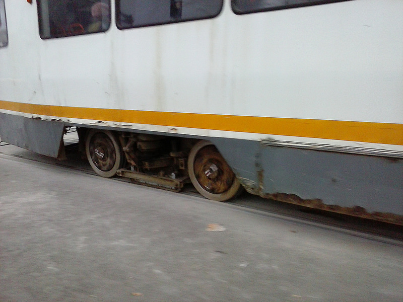

#306 circula constant deocamdata, a ramas in 32, dar are o chestie bizara... ii atarna... fundul. Privit din spate-stanga arata ca si cum sectiunea 3 ar avea sasiul rupt in zona usii 5.
