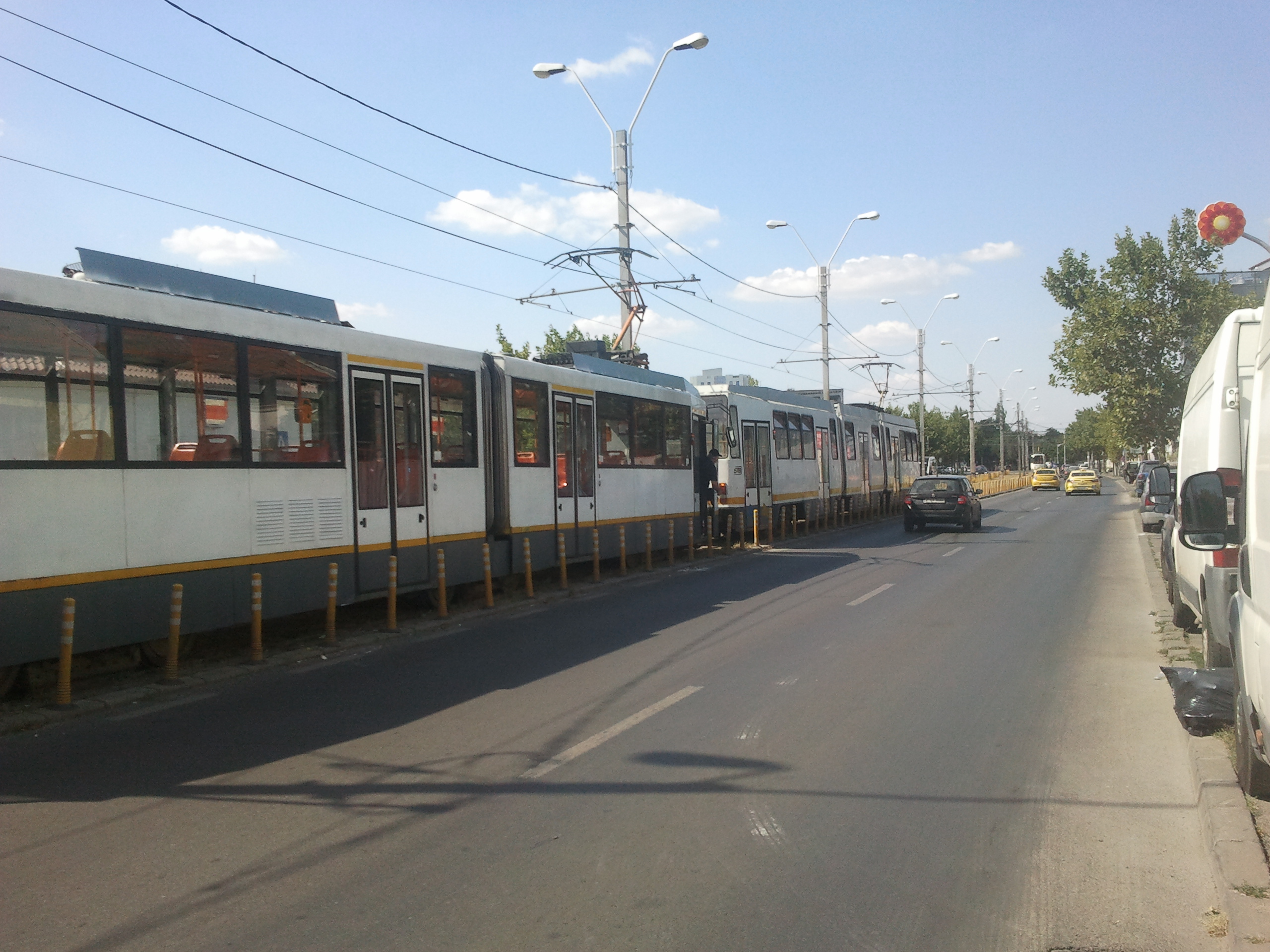

Ce facem cu limitarea la doi octeti pentru poze? Nu s-ar vedea nimic dintr-o poza la 'gabaritul' ala. Iar din flickr... "nu a fost posibila determinarea dimensiunilor imaginii".
Doream sa pun o imagine rara cu "noul" #252 rezultat din operatia de transplant de corp A intre #105 si #252...
[img]flic.kr/p/2i7TMtL[/img]
