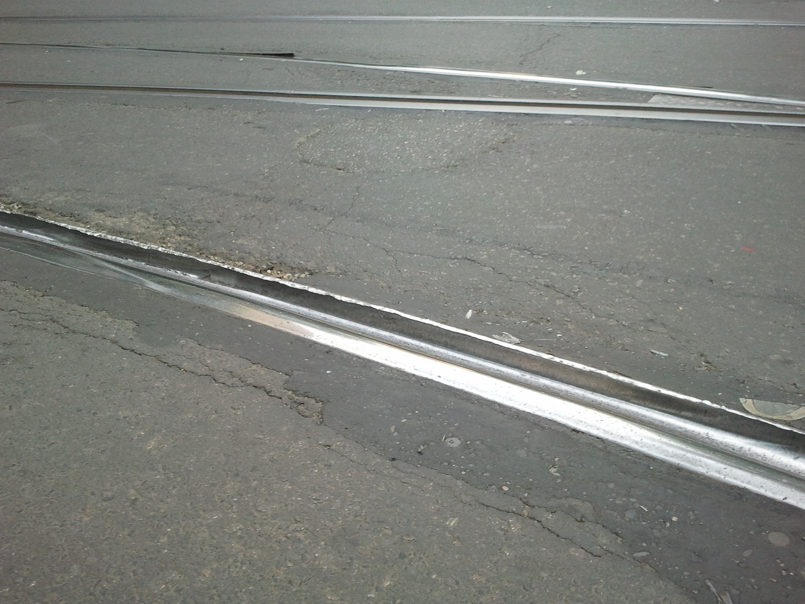

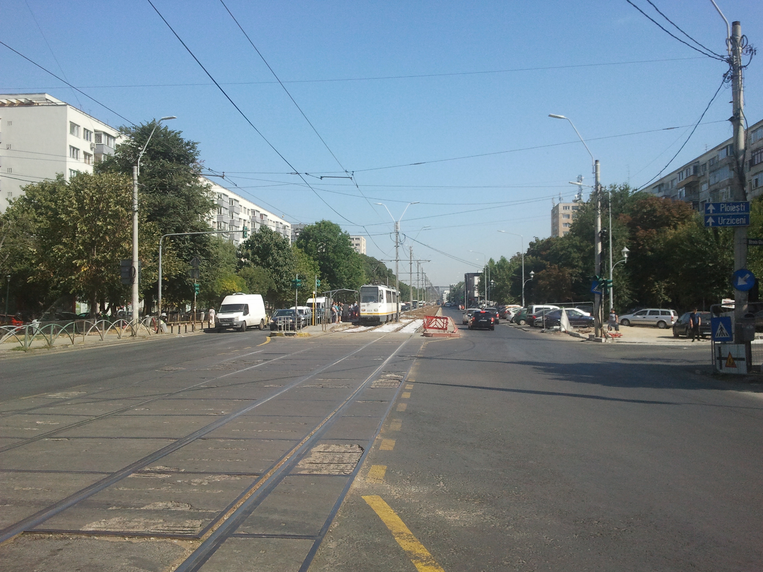

In alta ordine de idei, iata cum se mai prezinta liniile Bd. Basarabia. S-o anunte cineva si pe duamna, poate mai cumpara niste otobele, ca sa nu fie nevoita sa dea contracte de infrastructura la aia care toarna la DNA. :mrgreen:
Mesajde AndreiSYA » Joi 30 Mai 2019, 22:09
Pe Bd. Basarabia este jale. Mereu când trec prin zona aceea, și văd tramvaiele cum "dansează" pe linia aia mă apucă fiorii cum că ar sării de pe șină. De multe ori merg la distanță de ele cu mașina. Revenind însă la subiect, consider că acolo trebuie refăcută toată porțiunea de la capătul Republica până la Piața Muncii. Și când te gândești că pe porțiunea aia mai scapă și câte un tramvai cu RK recent...
Mesajde Dr2005 » Vin 31 Mai 2019, 07:16
Linia de tramvai are toleranţe destul de mari, iar V3A-ul, cu RK sau nu, tot o rablă e, nu prea are ce să păţească pe acolo.
Mesaje: 2745
Mesajde 133 » Vin 31 Mai 2019, 08:52
V3A-ul cu siguranta n-o sa pateasca nimic (doar se rablageste mai rau decat este deja), e doar vorba ca sinele astea au intrat in 'sezonul' de dilatare si nu sunt retinute in canalul sinei pentru ca... nu mai exista un canal al sinei! deci o sa le vedem 'sculate' inafara longrinelor, cu circulatia evident intrerupta.
Oricum e o consolare debila ca vagoanele sunt praf si atunci nu mai conteaza ca sinele sunt praf...

Mesajde Dr2005 » Mar 18 Iun 2019, 17:28
16 oricum va dispărea în curând, se urmăreşte scoaterea tramvaielor din zona Pieţei Gemeni, probabil are cine trebuie vreo casă pe acolo.
Ce vedem în poză e un fenomen clasic pentru reţelele în care se folosesc profiluri de rulare conice, la care nu există forţă de centraj la circulaţia în curbe. Deşi RATB a dezvoltat profiluri de rulare de uzură încă din anul 2002, din 2011 s-a renunţat la ele, impunându-se păgubosul sistem cu profil conic, iar rezultatul se vede cu ochiul liber. Cel mai bine s-a văzut asta la introducerea liniei 34 în Ghencea, când vagoanele de Victoria pur şi simplu au făcut praf linia de pe 13 Septembrie şi încrucişările de la Ghencea după nici o săptămână de circulaţie.
Profil de uzură s-a folosit la vagoanele depourilor Bucureştii-Noi (doar cele pentru 41), Alexandria (integral), Giurgiului (integral), Militari (integral), Dudeşti (CH-PPC-uri). Acum s-a renunţat, iar efectul e vizibil, mai ales pe firul exterior al curbelor. Chiar şi la tramvaiele noi s-a cerut în mod expres profil conic, deci se va alege praful de linii în continuare.

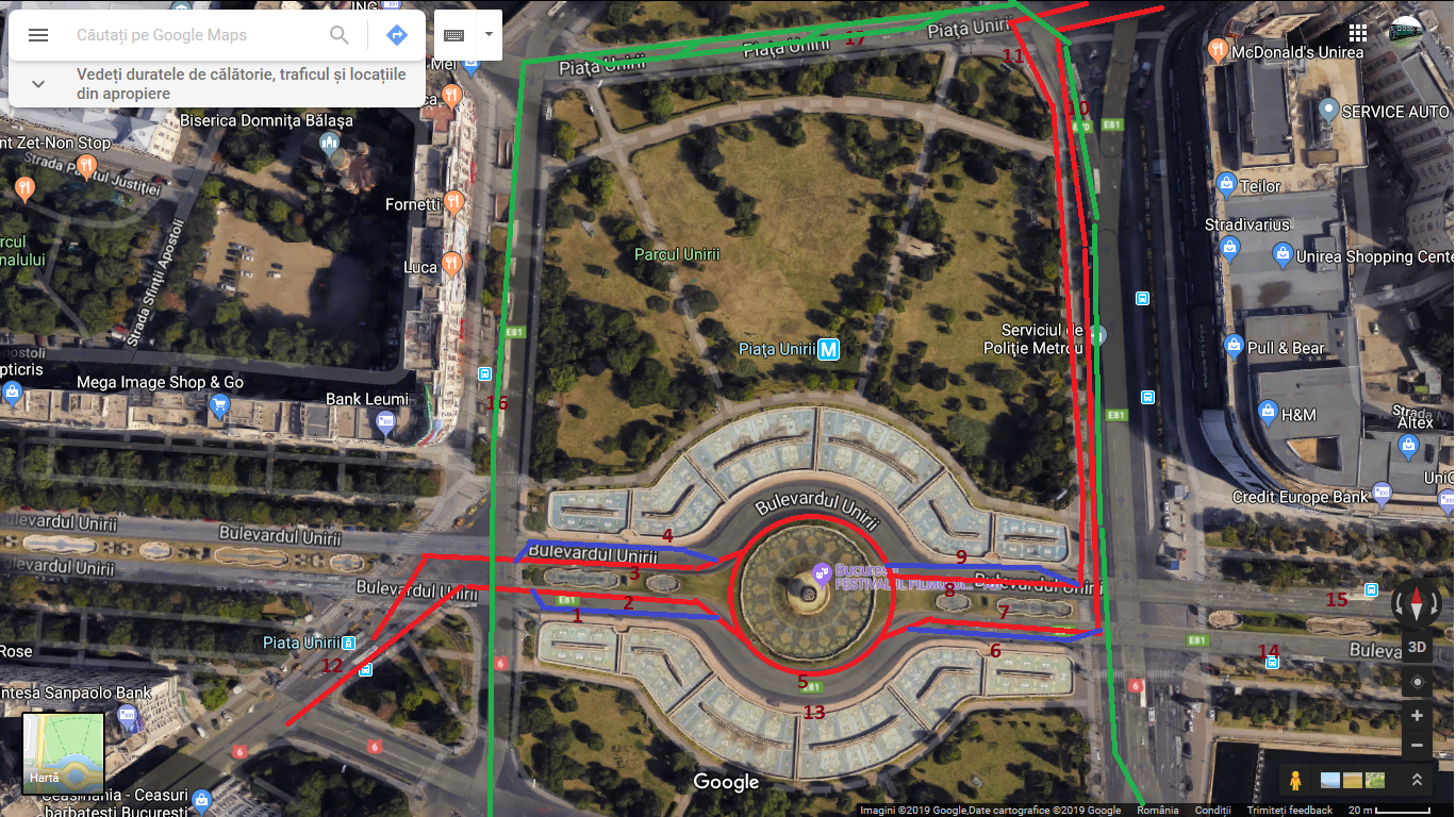

Mesajde Dr2005 » Mie 19 Iun 2019, 19:00
Soluţii ar fi multe, fie linie pe Aleea III şi apoi pe lângă Magazinul Unirea (cu desfiinţarea parcării clandestine de la capătul lui 361/783/784 şi a alveolei de taxi de la Magazinul Unirea) sau, mai frumos, o trecere prin mijlocul pieţei şi o continuare pe lângă parc şi mai departe prin Bd. Corneliu Coposu.
Zona centrală ar putea fi transformată într-un terminal, cu minimum 2 linii de stocare pentru fiecare sens şi un peron pentru 21+32 + autobuze (desigur, alte autovehicule nu vor mai avea acces pe acolo).
Idee de bază:
- Codul Rutier va fi modificat, permiţând circulaţia transportului public pe pneuri pe liniile de tramvai şi oprirea la peron comun
- zona adiacentă fântânii poate susţine masa liniilor de tramvai, stâlpilor şi vehiculelor care vor staţiona acolo; amintesc că dedesubt se află două magistrale de metrou, dispeceratul Metrorex şi Dâmboviţa canalizată şi va mai fi introdusă şi a treia magistrală de metrou; de asemenea, zona de pe latura de E va trebui să susţină liniile de tramvai şi stâlpii, dedesubt aflându-se Pasajul Unirii.
Legendă:
Cu roşu - linii noi de tramvai
Cu verde - reţea nouă de troleu
1. Staţie coborâre şi linie stocare pentru 7
2. Linie trecere 21+32, 27, 47
3. Linie trecere 21+32, 47
4. Staţie coborâre şi linie stocare pentru 27
5. ,,Sens giratoriu" pentru tramvaie, cu 4 macazuri (permite întoarcerea din ambele direcţii)
6. Staţie coborâre şi linie stocare pentru 5
7. Staţie pentru 21+32, 16, 47 (spre Piaţa Sf. Vineri) + autobuze (104, 117, 123, 124, 232, 323*, 361, 783, 784)
8. Staţie pentru 21+32, 47, 55 (spre V)
9. Staţie şi linie stocare pentru 55
10. Staţie tramvaie 21+32, 16, 47, 55 + autobuze 104, 123, 124, 232 (staţia de la Hanul lui Manuc se reamplasează cca. 100m în amonte, după semafor, în zona unde stau ilegal taxiurile acum) + troleele 73, 74, 76
11. Staţie tramvaie 21+32, 16, 47, 55 sensul spre Unirii
12. Staţie 7, 27, 32, 47 existentă şi menţinută, se va dubla cu staţie pe sens opus, iar în ambele staţii vor opri şi 117 şi 232
13. Staţie coborâre autobuze 361, 783, 784, Bucharest City Tour + casă de bilete (se desfiinţează capătul de linie actual)
14. Staţie care va rămâne în uz doar pentru liniile 116, 312** şi 323*
15. Staţie existentă, rămâne la fel
16. Staţie existentă, rămâne la fel, i se adaugă 323*
17. Staţie cap de linie troleibuze 73, 74, 76
Trecerea autobuzelor dinspre Piaţa Sf. Vineri spre staţia 16 se va face prin breteaua din Piaţa Unirii, care va avea două benzi BUS de sens contrar celui actual. Tot pe acolo se va instala şi reţeaua de troleibuz, pe banda I asigurându-se staţionarea troleibuzelor, devansarea făcându-se pe banda 2, folosindu-se şi 3 macazuri suplimentare pentru devansarea troleibuzelor fără ca şoferii să mute manual captatoarele (ca la Pardubice, de exemplu).
Modificări de trasee:
21+32 = LOVE
7 şi 27 vor întoarce în jurul fântânii (dinspre V)
16 şi 55 vor întoarce în jurul fântânii (dinspre E)
47 prelungit la Sf. Vineri, va întoarce comun cu 5 acolo
14 şi 40 vor întoarce la Sf. Gheorghe
Se înfiinţează o staţie de transfer în ambele sensuri pe Str. Sf. Vineri (5, 14, 16, 21+32, 40, 55)
Linia 313 se desfiinţează, realizându-se reţea de troleu în jurul Pieţei Unirii
Linia 312** va circula pe traseu actual între Complex Comercial Berceni şi intersecţia Cal. Văcăreşti cu Bd. Tineretului, apoi prin Cal. Văcăreşti, Splaiul Unirii, Pod Mărăşeşti, Bd. Mărăşeşti, Bd. Dimitrie Cantemir, Piaţa Unirii, Bd. Unirii, Bd. Mircea Vodă, Bd. Corneliu Coposu, Piaţa Sf. Vineri, Piaţa Unirii, Splaiul Unirii, apoi traseul actual.
Linia 323* va circula pe un traseu prelungit de la Pod Timpuri Noi prin Bd. Mircea Vodă, Str. Sfânta Vineri, Piaţa Sf. Vineri, Bd. Corneliu Coposu, Piaţa Unirii, trecere pe la fântână, cu întoarcere prin Bd. Unirii, Bd. Mircea Vodă, Pod Timpuri Noi, apoi traseul actual.
Consecinţe asupra traficului general:
- interzicerea circulaţiei generale pe la fântâni, cu excepţia bicicletelor, dar asigurarea unei benzi suplimentare pe latura sudică a pieţei
- pe latura de E se va reduce la jumătate alveola taxi, astfel asigurându-se o bandă în plus pentru traficul general cu utilizare între orele 5 şi 23 (în intervalul 23 - 5 va servi ca staţie şi loc de staţionare pentru liniile N); linia de tramvai pe sens S - N va fi folosită şi de autobuze şi troleibuze, pe sensul opus se va realiza înierbată
- breteaua folosită acum de 385 va avea doar 2 benzi pentru traficul general
- pe latura nordică dispare staţia de autobuz de la Hanul lui Manuc; în locul parcării ilegale de acum vor staţiona taxiurile (locul staţiei actuale de taxi va fi luat de cea STB)
Toate conflictele de trafic cu tramvaiele, troleibuzele şi autobuzele vor fi rezolvate prin semaforizare dedicată, preferenţială
- conform Legii nr. 92/2007, toate benzile pentru autobuze, tramvaie, troleibuze vor putea folosite şi de taxiurile licenţiate în Municipiul Bucureşti

Mesajde 133 » Mie 19 Iun 2019, 22:48
Cam alambicat (solutia perimetrala) respectiv cam prea pompos (solutia de la fantani).
Se poate face ceva ultrarapid sacrificand doar un trotuar realmente necirculat pe partea parcului si o banda de circulatie pe la Banca Religiilor / un sir de pomi, dupa caz.
De linii de stocare in piata putem sa ne lipsim, avem loc destul la Sf. Vineri pentru asa ceva. In plus vrem sa tranzitam piata nu sa o facem parcare, nici macar pentru tramvaie, deoarece, cum ai spus, pe sub piata e 'scobeala' mare.
Daca nu se facea pasajul realmente inutil de la Marasesti tramvaiele puteau iesi din Goga si Marasesti in Mircea Voda si se varsau la Mantuleasa/Calarasi foarte elegant, dat fiind ca este o artera lata. In schimb ne-am ales cu un pasaj care se varsa intr-un Splai infundat la dreapta, o ulita cu tramvai inainte si un Splai larg la stanga care te duce fix de unde ai venit... :twisted: Iar str. Traian n-a fost latita si ca atare nu cred ca se hazardeaza cineva sa mai bage tramvai in continuare acum.
Deci avem o multime de lucrari nefinalizate (culminand cu gropanul Operetei) ce au capatat un caracter definitiv. Aberant. Sunt o multime de conexiuni intrerupte de 'Victoria Socialismului'. De la Posta Vitan inainte nu exista continuitate spre Calarasilor, din Popa Nan n-ai cum sa iesi direct in Burebista si Dudesti din cauza blocurilor... Singura strapungere care a ramas este Delea-Dristorului, dar deja foarte aproape de Muncii.

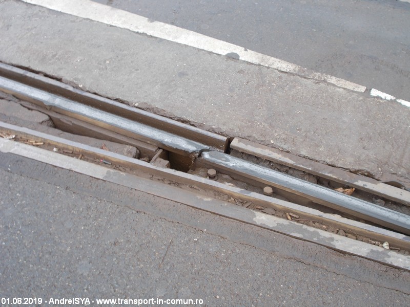

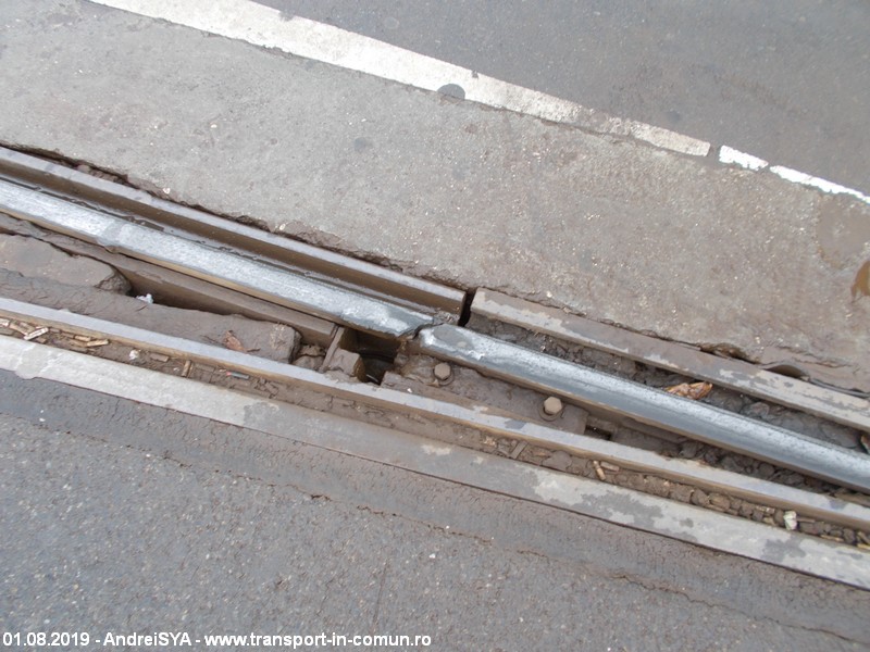

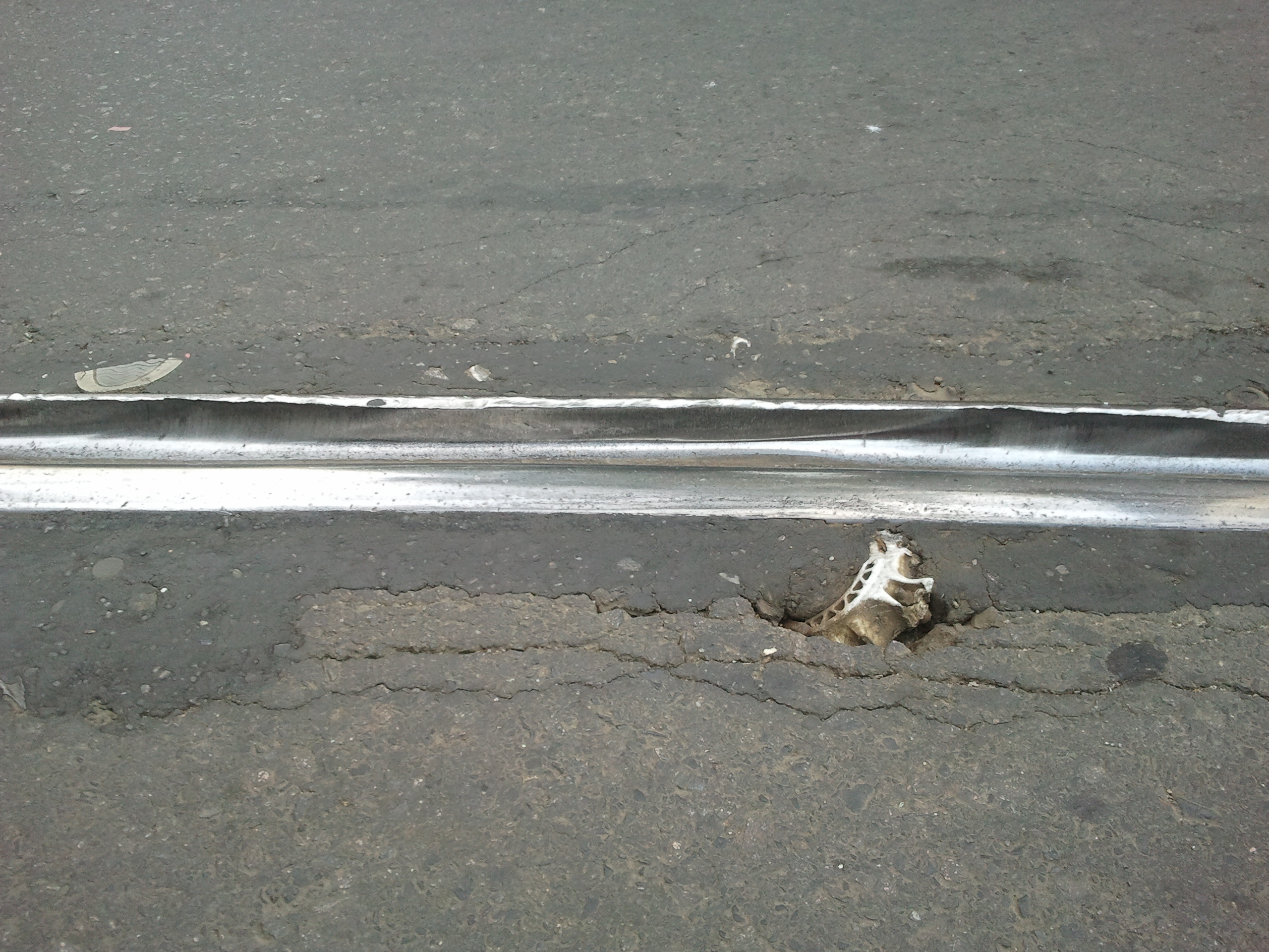

Mesajde AndreiSYA » Joi 01 Aug 2019, 15:33
Sina de la Bucur Obor sensul spre Stefan cel Mare:

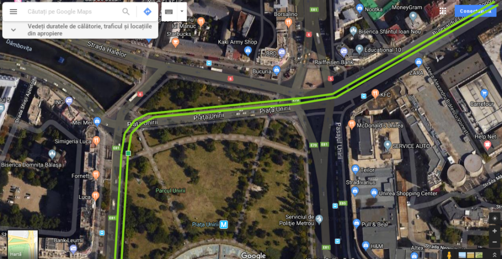

Mesajde 133 » Lun 19 Aug 2019, 23:01

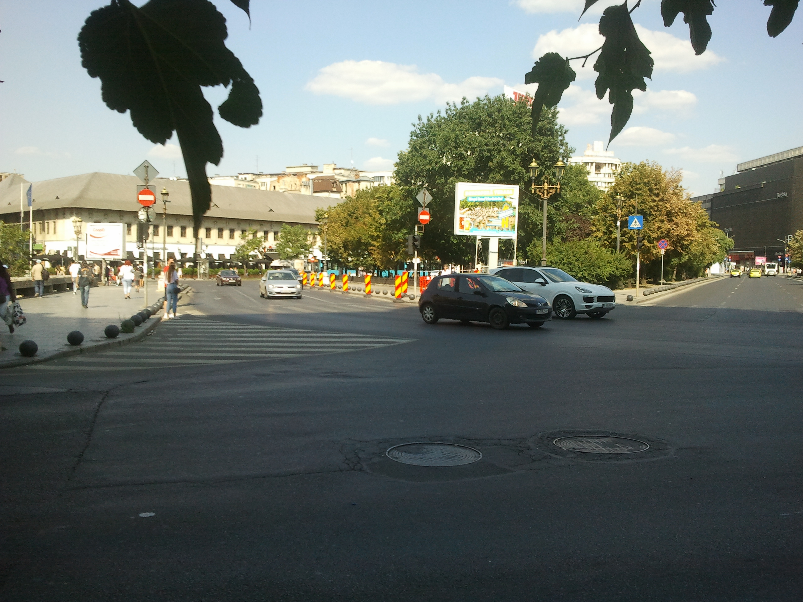

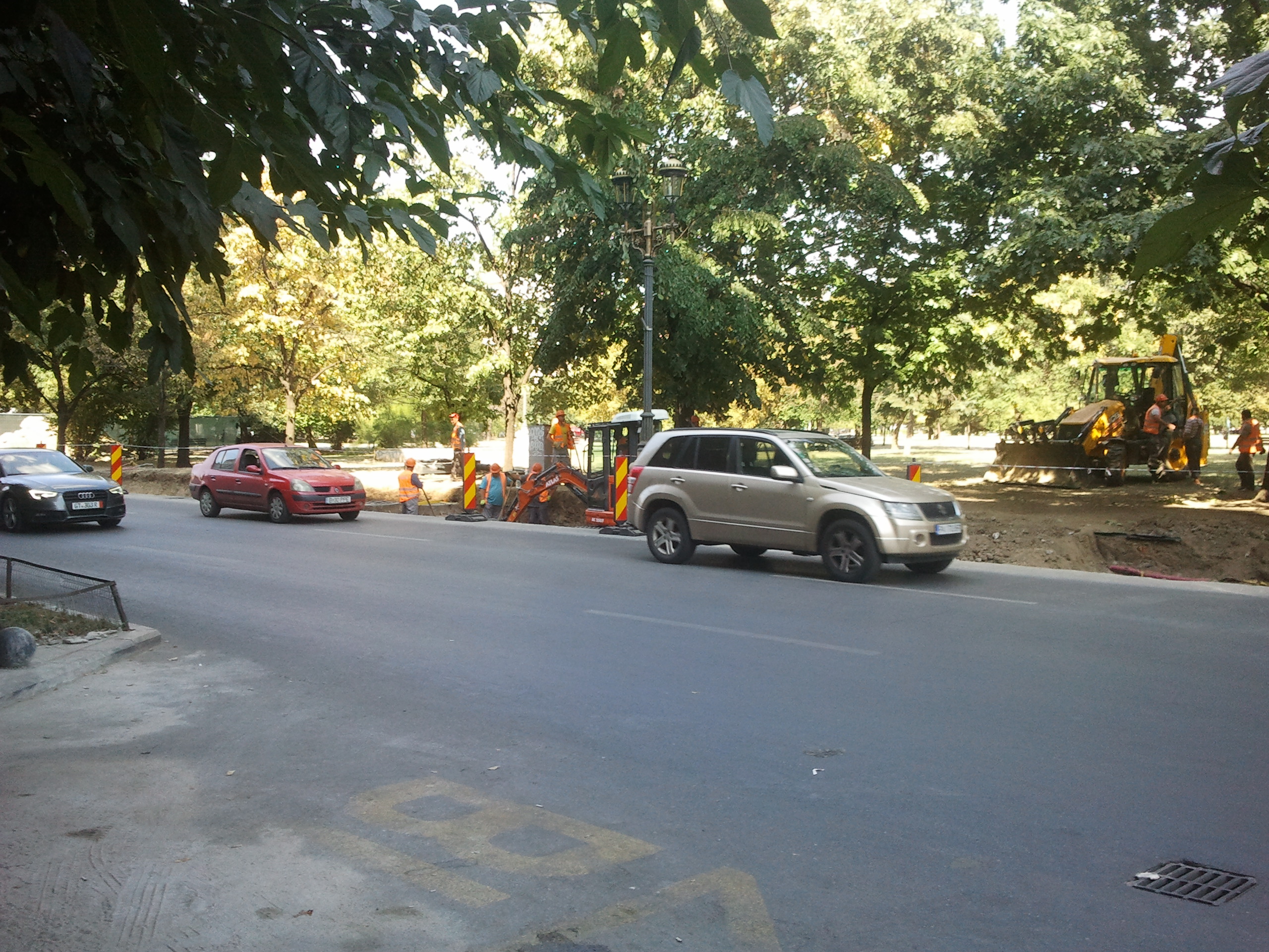

Iata ca PMB a venit pe sest cu "RECONFIGURAREA" Pietei Unirii si mi-a suprimat ruta de conectare a lui 32 cu 21. :evil:
Se largeste carosabilul spre parc pentru a se adauga o banda auto.

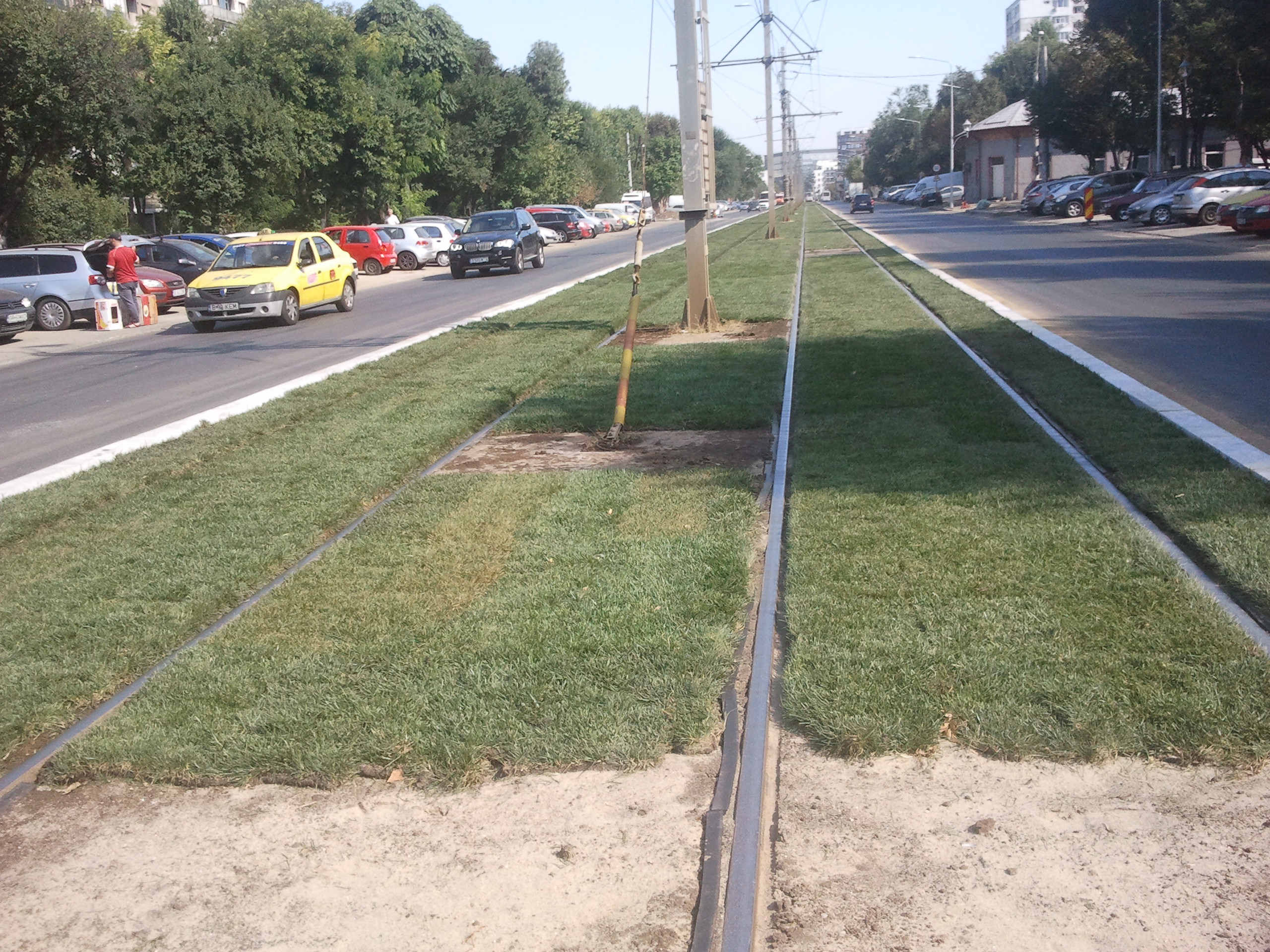

Mesajde 133 » Vin 23 Aug 2019, 23:35
Green track? Noo... green fuck...ed railway!

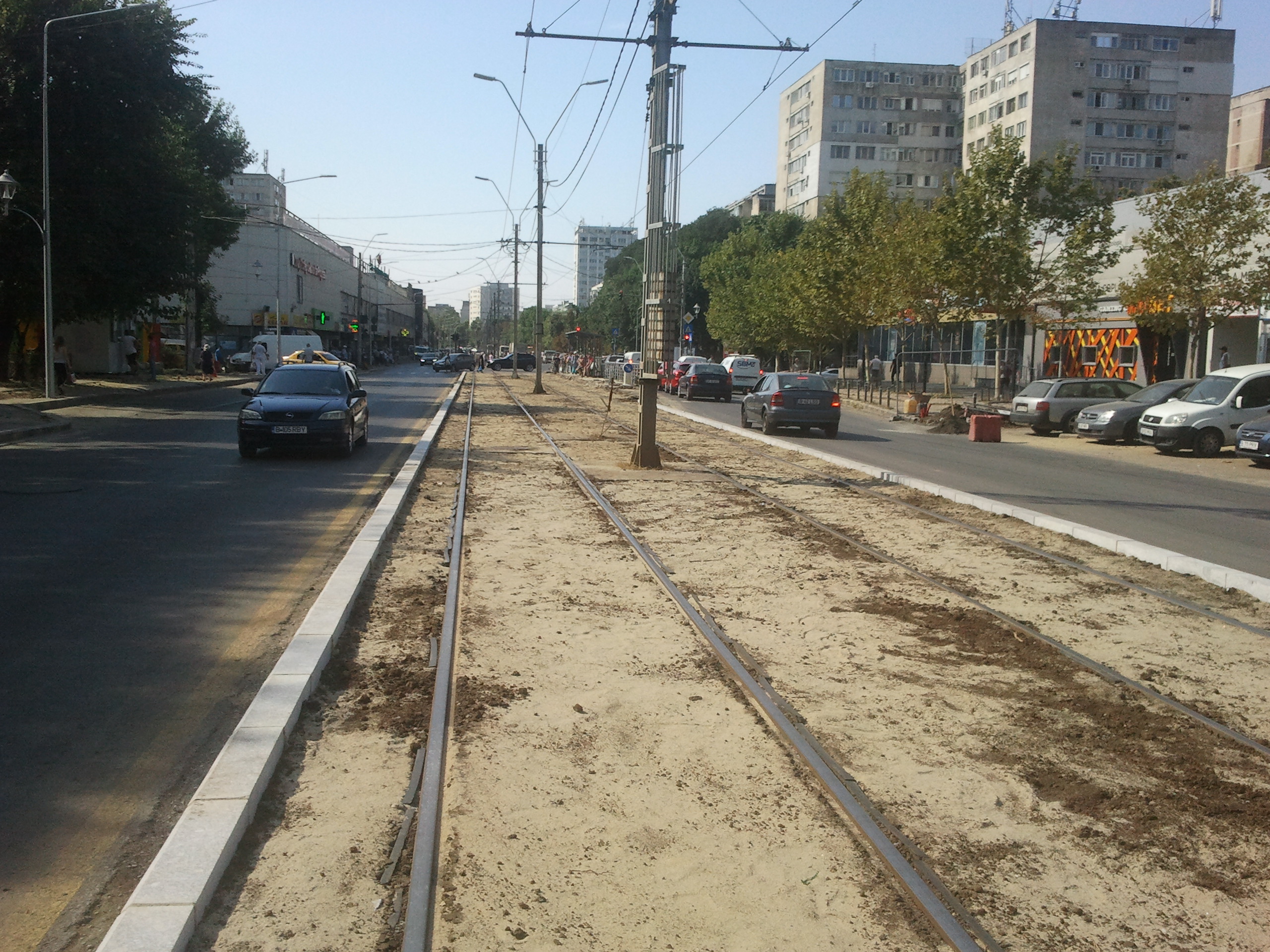

Mesajde 133 » Mie 04 Sep 2019, 21:50
Yay... avem mai mult green CF by primariile multiple si la fel de descreierate ale Bukurestiului... Am scris intentionat Bukuresti.
Soseaua Giurgiului.
