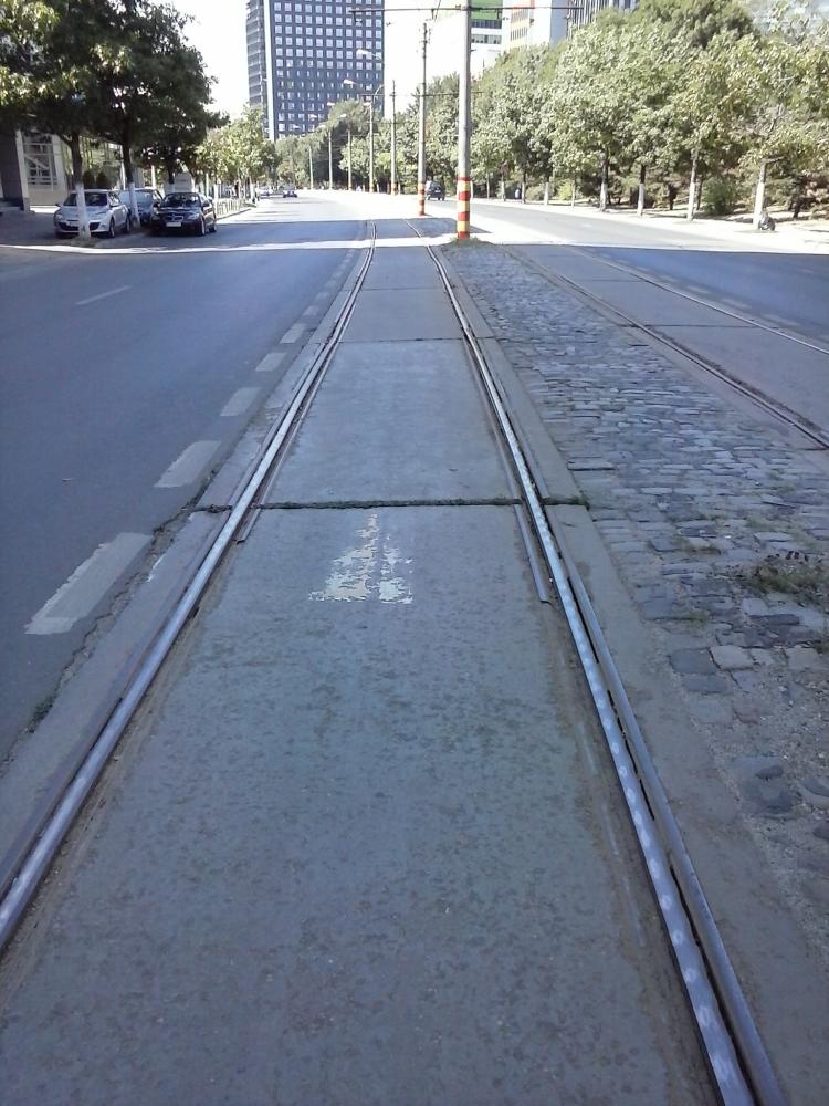

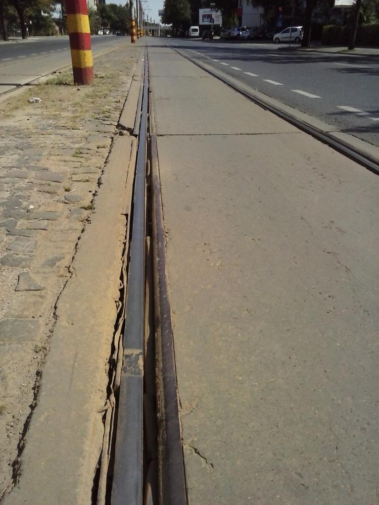

Cateva imagini cu ocazia unei interventii in forta a sectiei linii care a pus capat (momentan) joantelor rupte de la sistemul cu Otelul Rosu ramas intre portiunile reabilitate ale traseului 5 (respectiv Aerogarii si Tunari). In sfarsit se circula la o viteza... decenta. Cu hurducaturi, dar fara sa se mai rupa pasagerii bidirectionalelor. Bonus: terminalul suspendat de la Piata Baneasa.

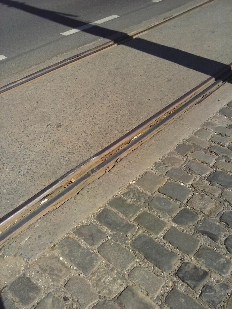

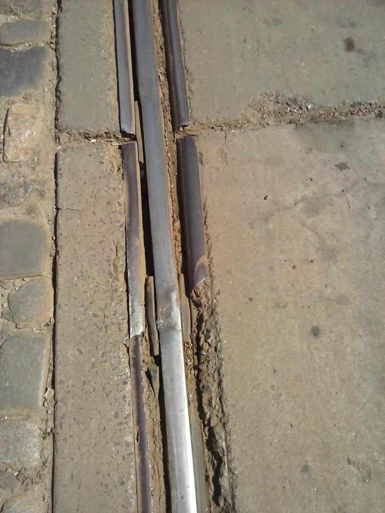

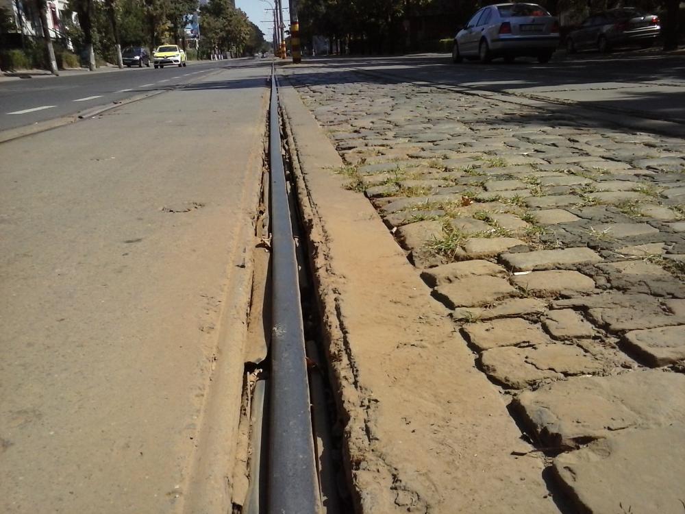

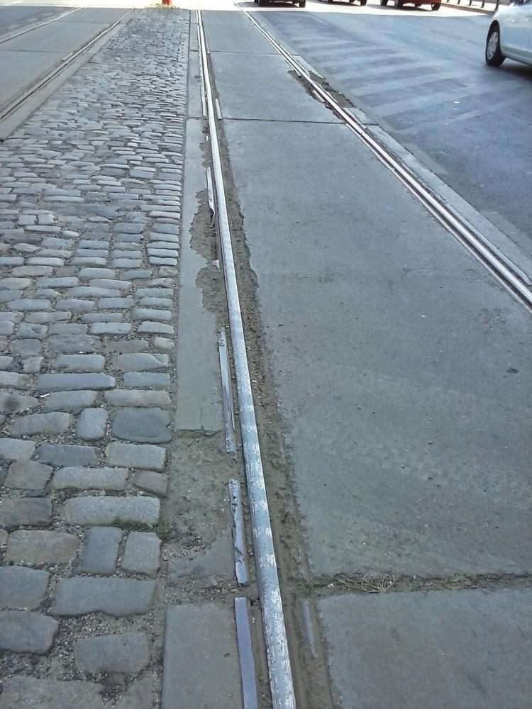

Orisicum improvizatiile "de criza" ai ultimilor 10 ani si poate chiar mai mult conduc la o degradare accelerata si continua a caii de rulare. Inlocuirea cordoanelor continue de cauciuc care tineau sina in canal cu pene din loc in loc ce permit intrarea si acumularea apei sub talpa sinei si in canal pe timp de iarna asigura distrugerea peticelilor extrem de rapid.
Aceste doua artere au un asfalt decent dar per total au un aer foarte... invechit. De mare mirare este ca dupa 1990 nu s-au schimbat nici macar consolele iluminatului, doar lampile, un caz destul de rar in Bucuresti la data curenta.

Stalpii, chiar si cei neacrosati de autovehicule sunt foarte fisurati si exfoliati pe alocuri.

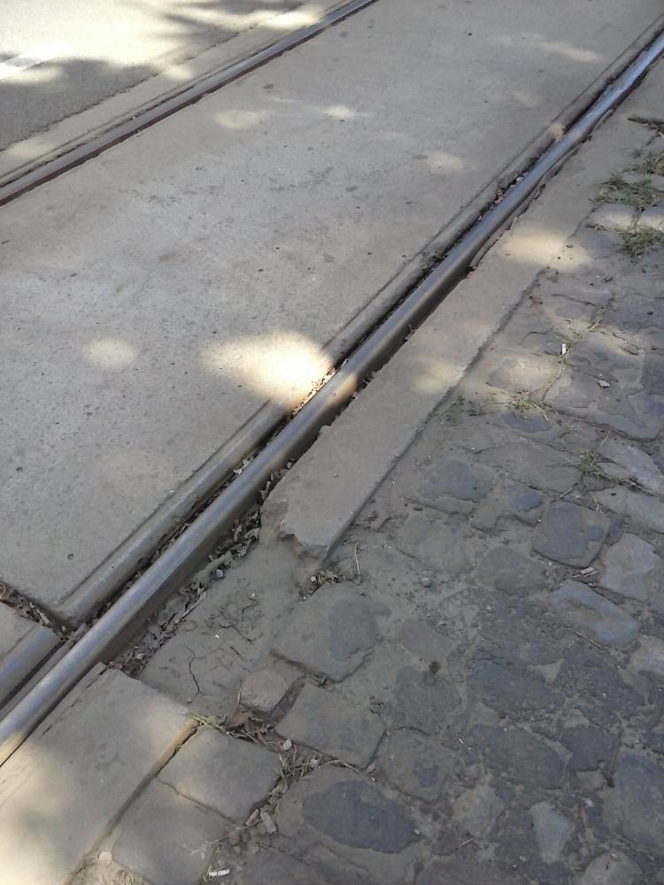

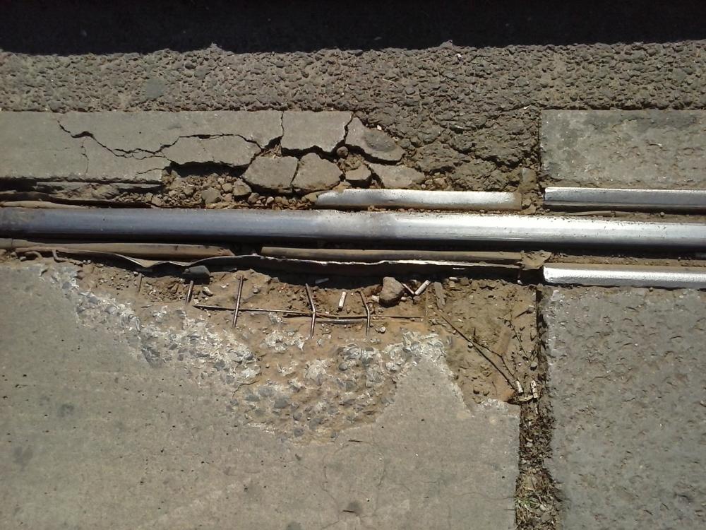

Partea 3. In imagini este doar o mica parte din totalul problemelor din lungul arterelor. Nu am putut sa le pozez fix pe toate. In orice caz cred ca este suficient pentru imaginea de ansamblu, care sa completeze impresia de calator in vagon.
Totusi din fericiere nu sunt cazuri disperate unde este necesara inlocuirea urgenta a longrinelor, cum au fost pe Serban Voda si cum este pe Basarabia, de exemplu.
Aici este cea mai mare ruptura, Efectiv s-a completat cu o mica buacata de sina, joanta a fost de necarpit prin sudura. Totusi a iesit foarte elegant, dupa standardul carpelilor.

Mesajde Dr2005 » Lun 15 Aug 2016, 22:51
A dispărut gardul nebunului din (fostul) capătul de la Aeroportul Băneasa?
133 scrie:Imagine
Nu s-a completat cu nimic, este o singură sudură în poză. Cealaltă ,,bubă" e o exfoliere puternică, probabil şina s-a dilatat şi s-a îndoit, ieşind din longrină, iar muncitorii au îndreptat-o la ciocan.

Mesajde 133 » Mar 16 Aug 2016, 09:34
Posibil... voi cerceta la "manual" cand mai trec pe acolo.
