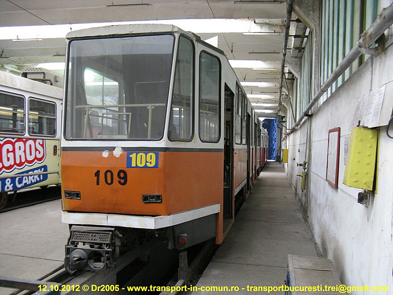

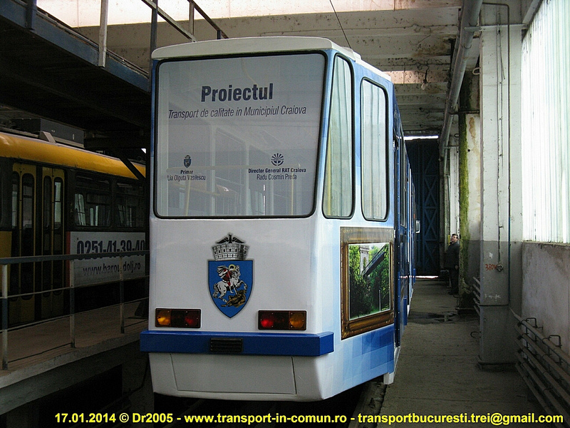

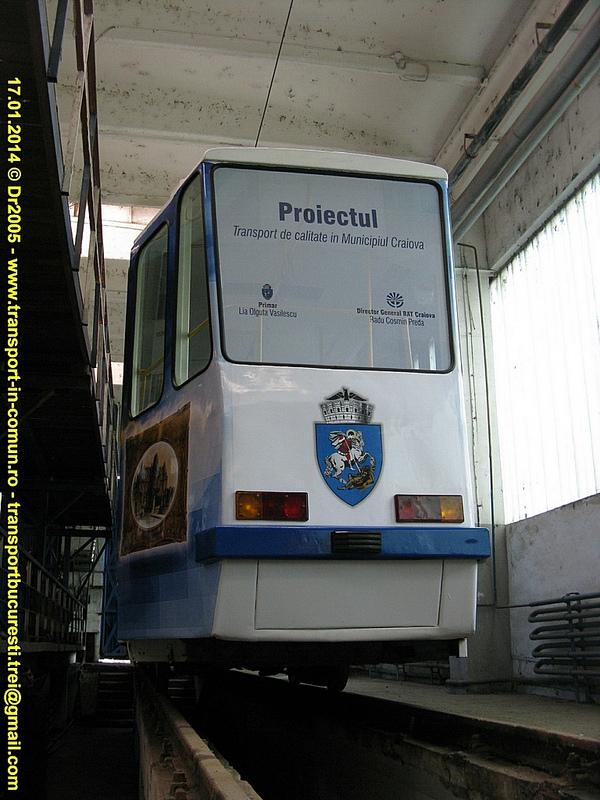

#109 la începutul lucrărilor:
Vagonul a suferit o reparaţie capitală. S-au efectuat toate reparaţiile şi înlocuirile necesare acestui tip de reparaţie majoră, precum lucrări de tinichigerie, rebobinarea motoarelor electrice de tracţiune, rebandajare, înlocuirea căblăriei, refacerea interiorului şi a cabinei. Pe lângă acestea, vagonul a mai suferit ceva modificări:
- reglare a motoarelor electrice de tracţiune cu chopper, computer de bord, climatizare pentru vatman (instalate în 2011)
- înlocuirea grupului convertizor pentru servicii auxiliare cu un convertizor static produs de INDA-ELTRAC
- înlocuirea ventilatoarelor pentru ventilaţia forţată a motoarelor electrice de tracţiune cu unele mai silenţioase, amplasate sub vagon (nu ştiu cât de inspirată e modificarea asta, să nu tragă prea mult praf)
- montarea unor capace care acoperă boghiurile şi aparatele de tracţiune şi legare
- semnalizatoare şi iluminat interior cu LED

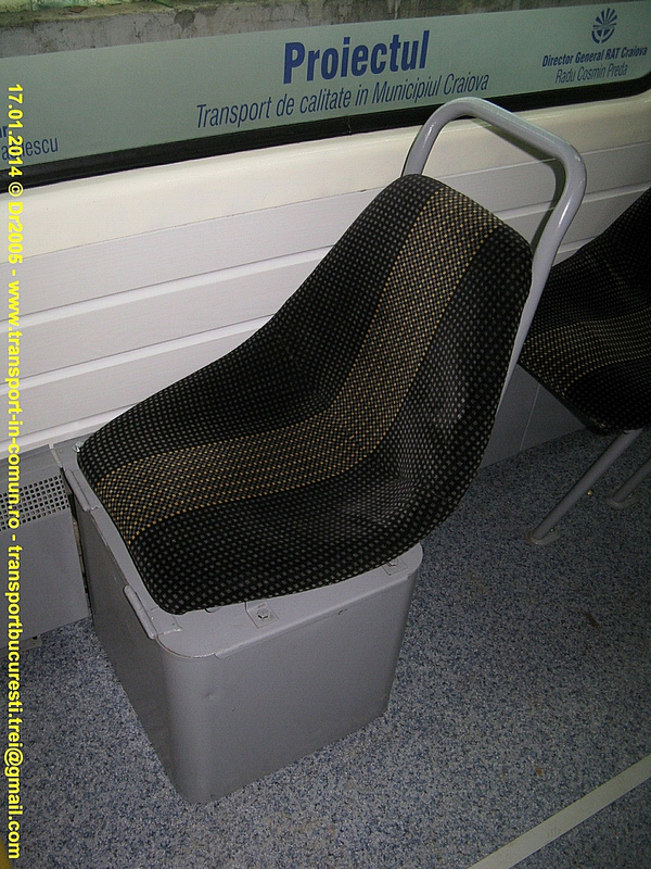

- scaune tapiţate (bănuiala mea e că sunt luate de pe remorcile TB4D)
- pereţii interiori acoperiţi cu material plastic în loc de melamină (e mai uşor de înlocuit în caz de vandalism)
Investiţia pentru acest RK (fără a include chooper-ul, computerul de bord şi instalaţia de climatizare a vatmanului) a fost de puţin sub 10.000 euro (41.600 RON). Oare om vedea vreodată genul ăsta de modernizare pe tramvaiele din Bucureşti?

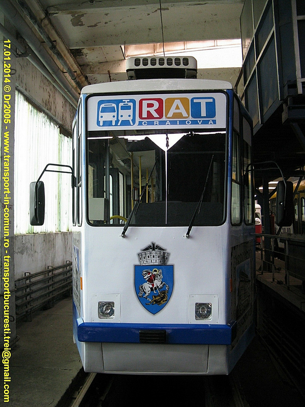

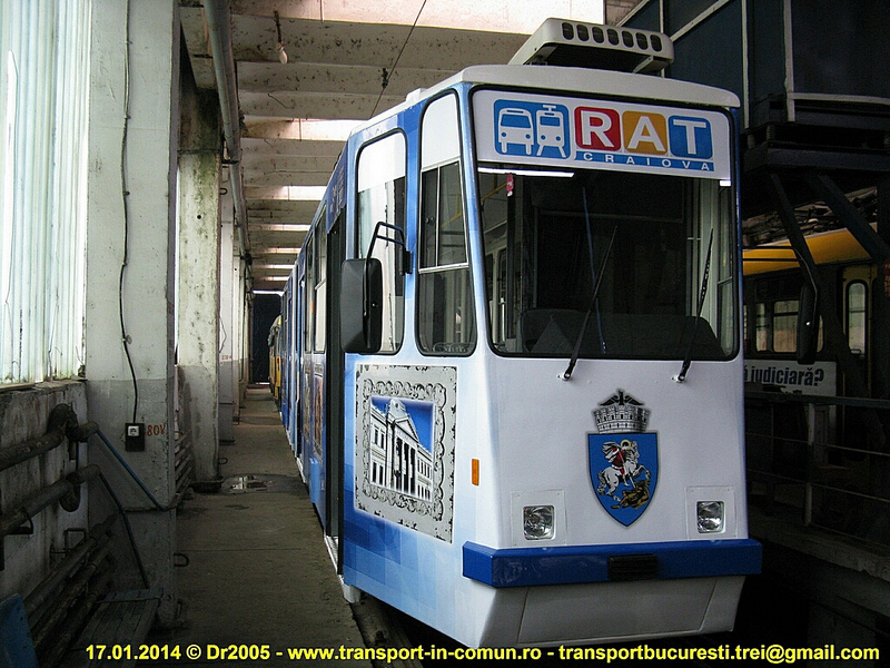

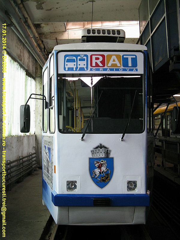

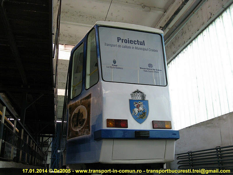

Vagonul a fost colantat cu ocazia candidaturii Craiovei la titlul de ,,Capitală culturală europeană 2021" şi prezentat presei în luna ianuarie, motiv pentru care am efectuat o vizită câteva zile mai târziu. Să vedem vagonul în hala depoului (se lucra la reţeaua de fir-contact, astfel că aceasta nu era sub tensiune):
Modernizarea tramvaielor KT4D şi SGP E1-a

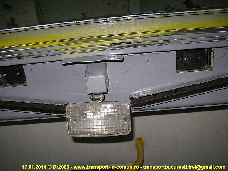

- semnalizator cu LED:

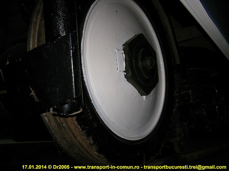

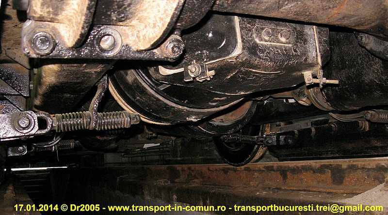

- boghiul 1:
- detaliu articulaţie:

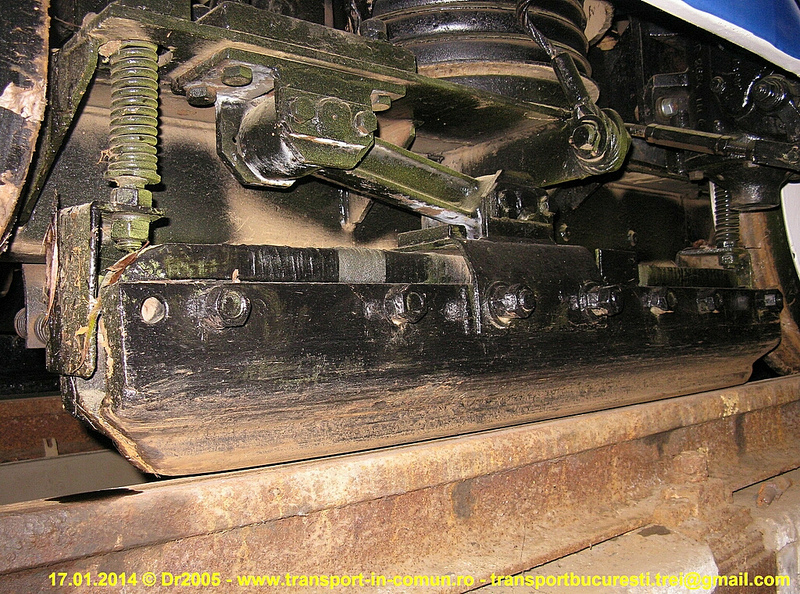

- boghiul 2:
- aici se va monta aparatul de tracţiune. Vor fi utilizate cuplele rămase de la Timişuri:

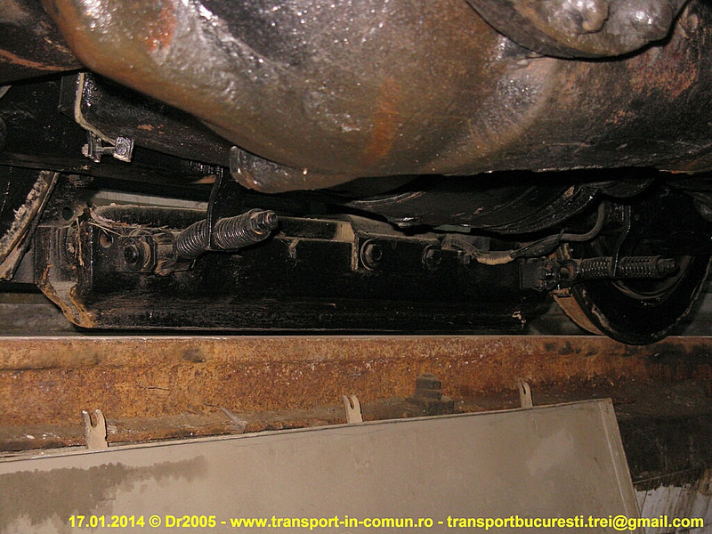

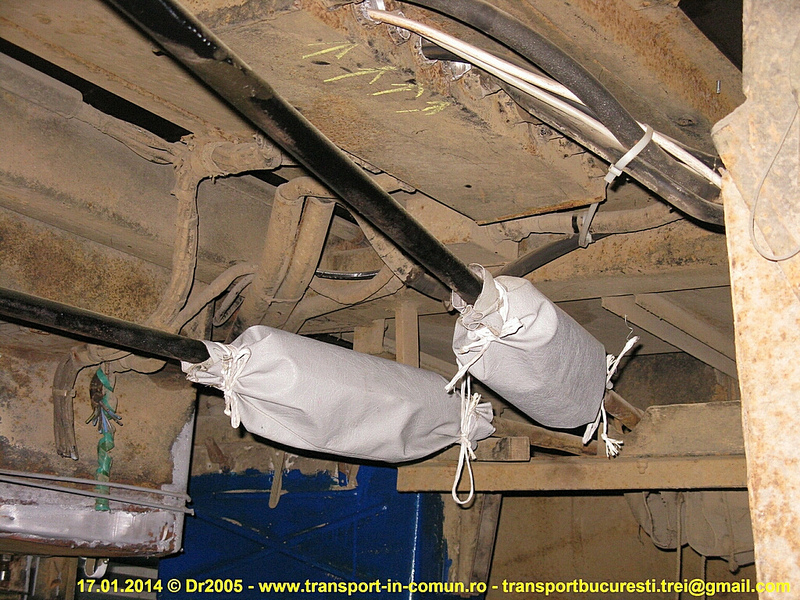

- alte aspecte de sub vagon:

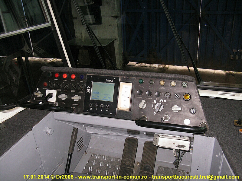

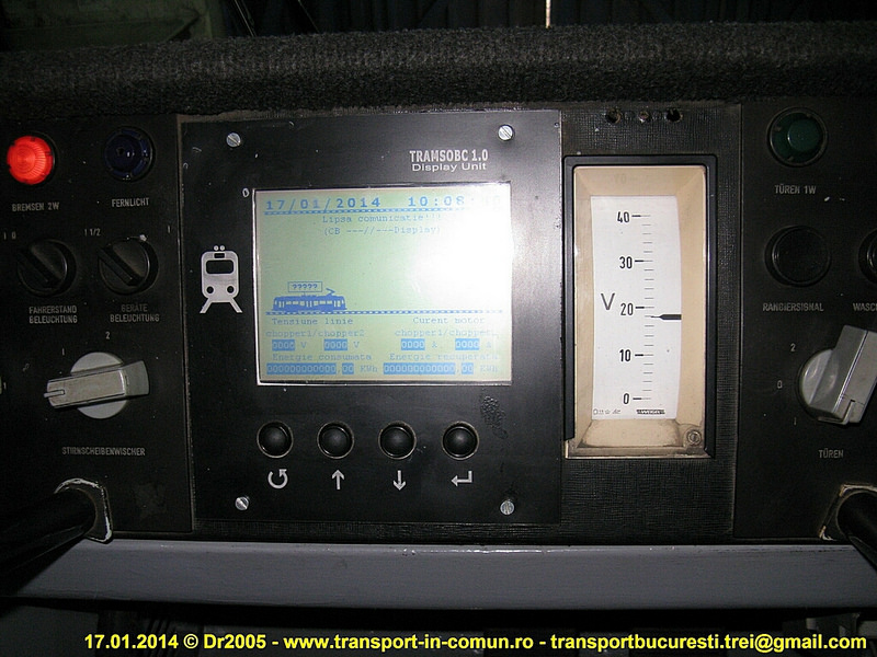

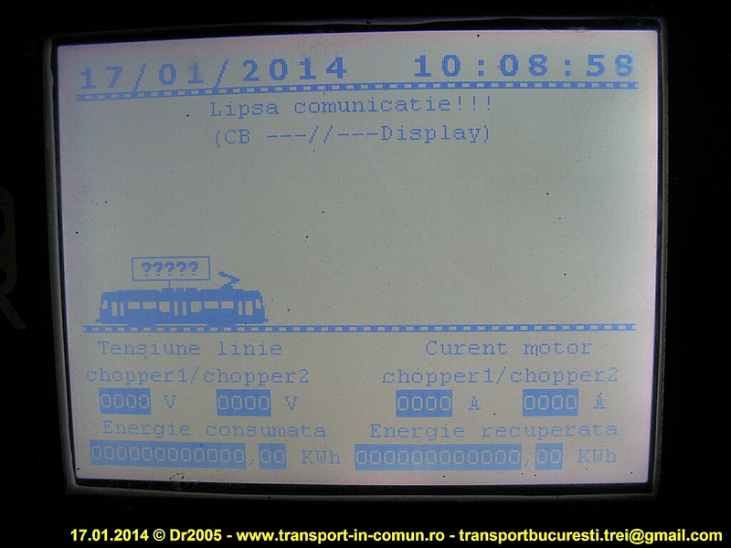

- bordul
- instalaţia de aer condiţionat:

- salonul:

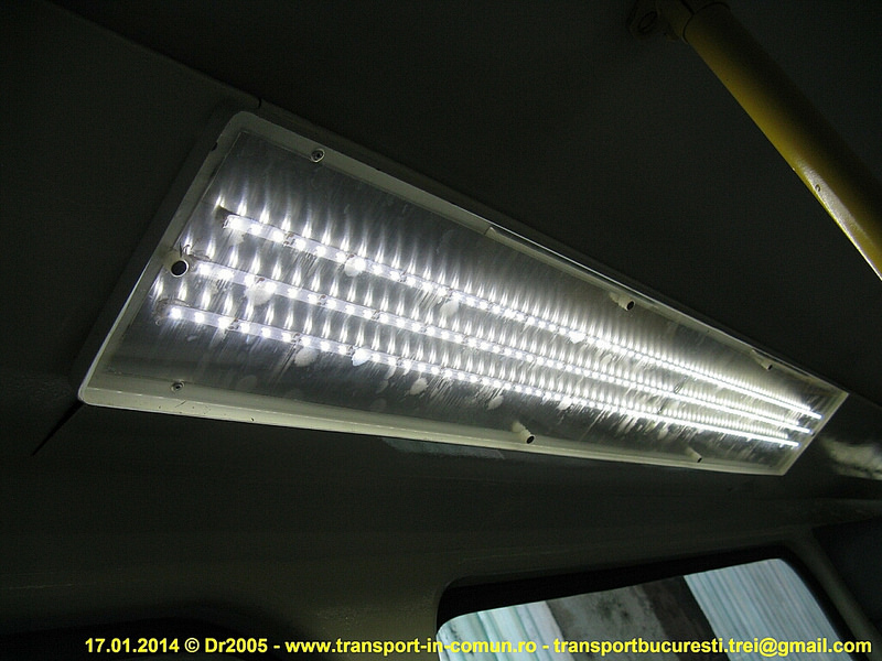

- corp de iluminat cu LED-uri:

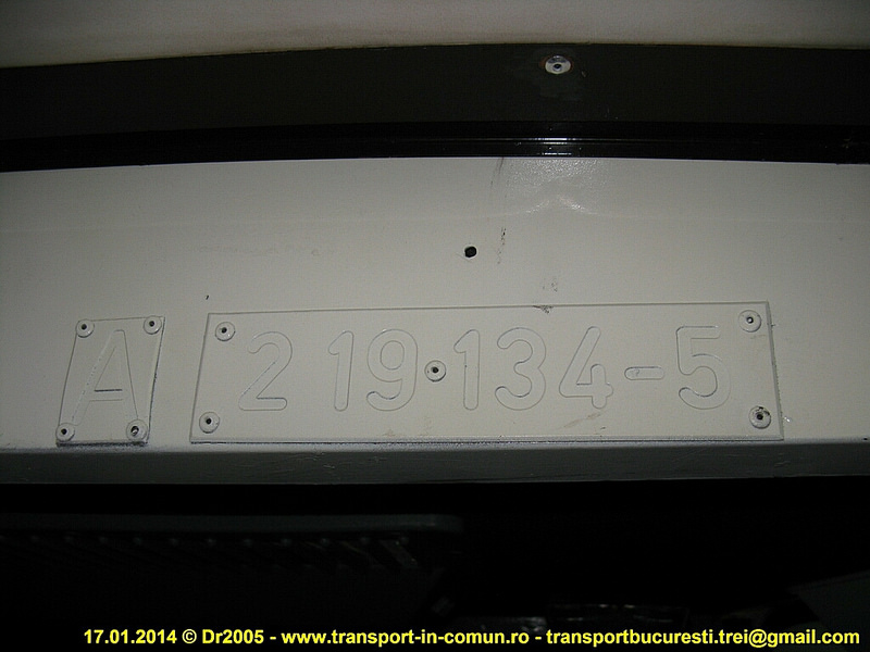

- numărul original din Berlin:

- corp de iluminat cu LED de la scara uşii 1:
