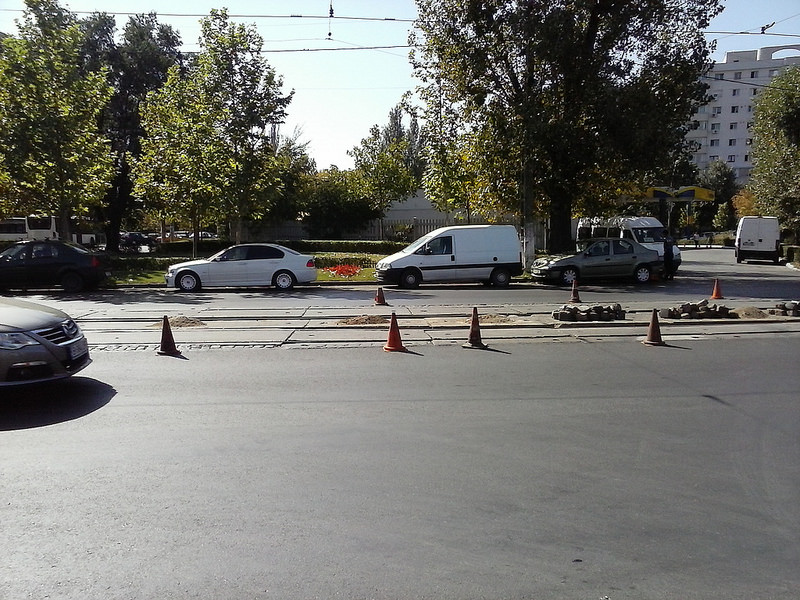

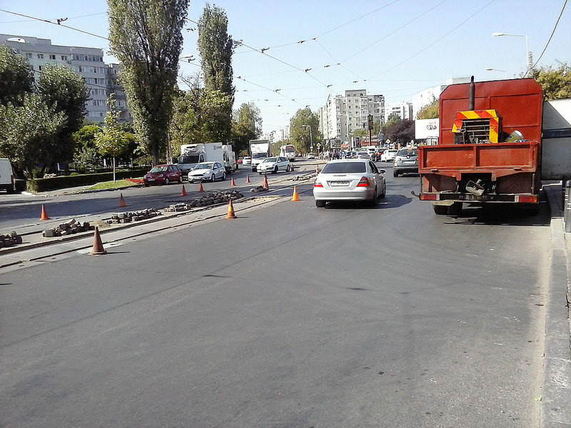

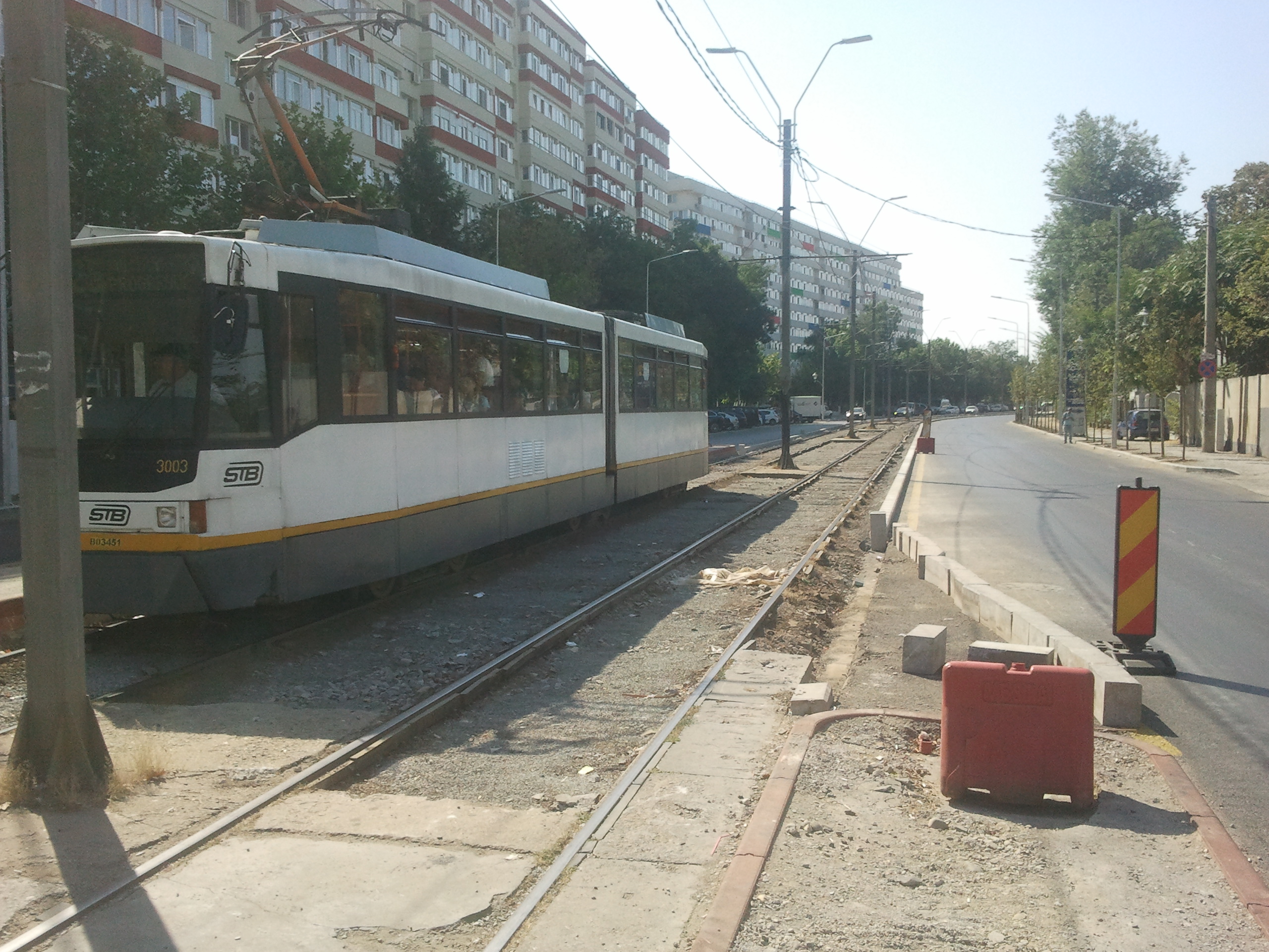

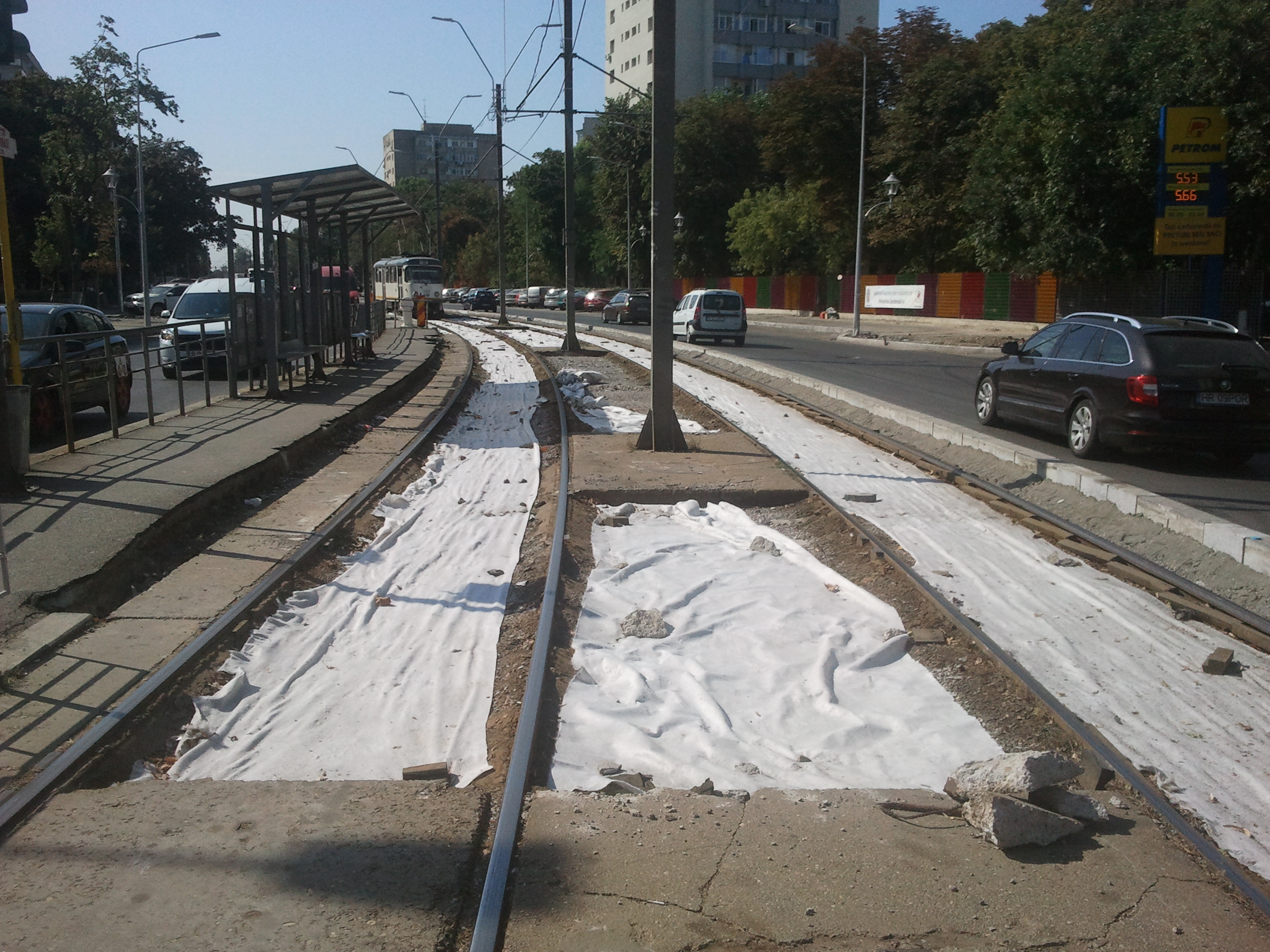

Mesajde 133 » Lun 18 Sep 2017, 21:31
Azi se lucreaza (din nou) la liniile de tramvai pe Bd. Basarabia in curba de la Morarilor spre 1 decembrie. Aici au fost doua portiuni de linie mizerabila, curbele pe ambele sensuri erau exclusiv cu piatra cubica, dupa care de curand s-a mai montat o sectiune dreapta cu longrine, adica s-a modificat alura curbei. Orisucm, treaba de mantuiala din reciclari... Azi in schimb pare ca au reusit sa elimine piatra cubica si au montat un sistem ca cel de pe Vasile Lascar spre Piata Galati/Gemeni.
Mesajde Dr2005 » Mie 20 Sep 2017, 09:48
Asta e doar cârpeală, piatra cubică pusă între şine e înlcouită cu nişte dale de beton. Dacă nu se intervine şi asupra şinei, e degeaba, mai ales că, în mod normal, pe linia aia nu ar avea ce să caute autovehiculele.

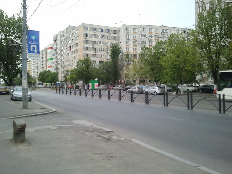

Mesajde 133 » Sâm 27 Apr 2019, 21:10

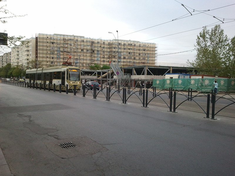

Eheee! A inceput montarea de garduri pe Oltenitei intre Lunca Barzesti si Sudului! :twisted: :)

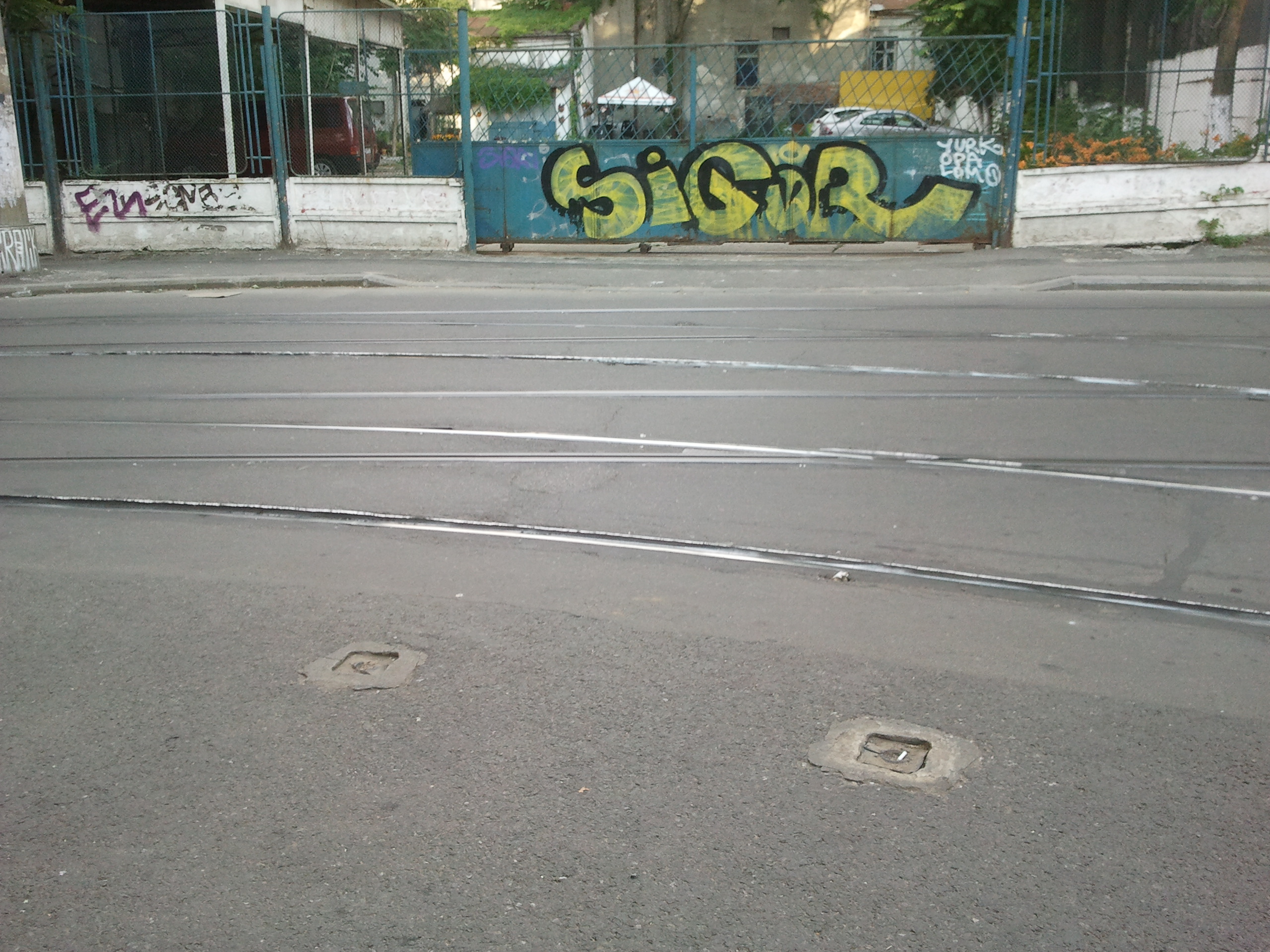

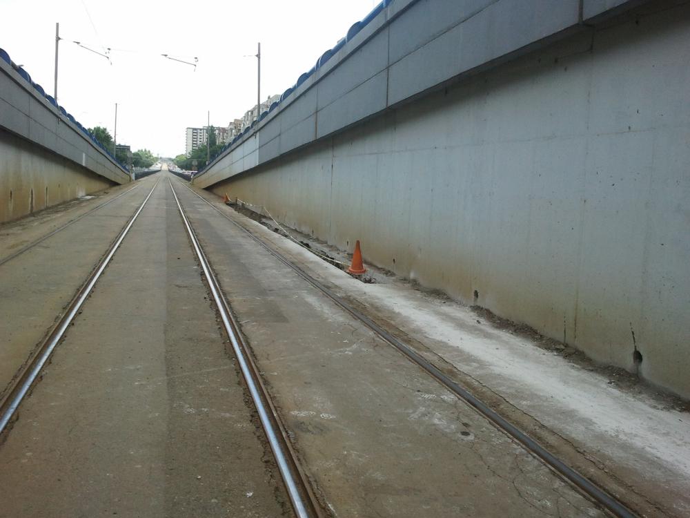

Mesajde 133 » Sâm 25 Mai 2019, 23:07

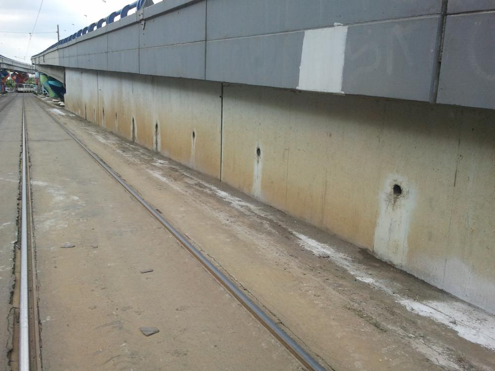

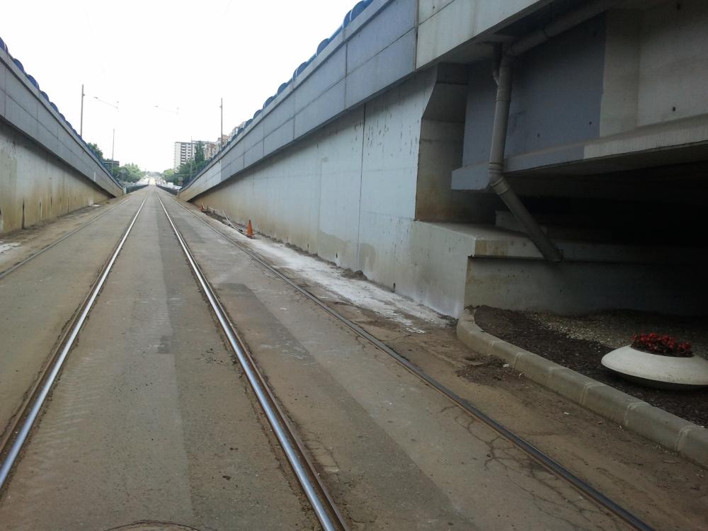

Am facut pasaj si nu se mai scurge apa si balteste pe linii asa ca acum facem canalizare. Sau cel putin asa sper...
Este vorba de rampele de pe Vacaresti ale Pasajului Mihai Bravu.
Mesajde AndreiSYA » Joi 30 Mai 2019, 12:51
In mod normal si logic, intre liniile de tramvai ar fi trebuit sa existe guri de canal acoperite, tocmai ca apa sa aibe scurgere. Dar cum la noi treaba se face de mantauiala (ca sa n-o spun pe romaneste cum) astea sunt rezultatele.
Mesajde 133 » Joi 30 Mai 2019, 21:34
Cu siguranta segmentul asta cand a fost reabilitat a fost prevazut cu sorburi din canalul sinei, conectate la canalizare, dar santierul pasajului Mihai Bravu cred ca a betontat canalizarea cu totul si tasat terasamentul in buna masura astfel incat nu se mai scurge nimic cum ar trebui.

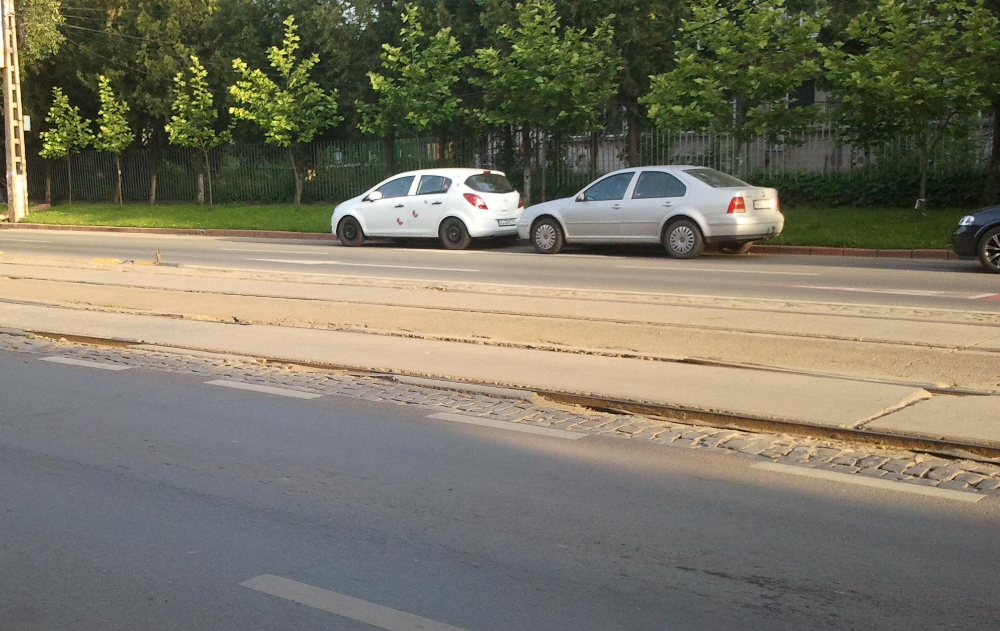

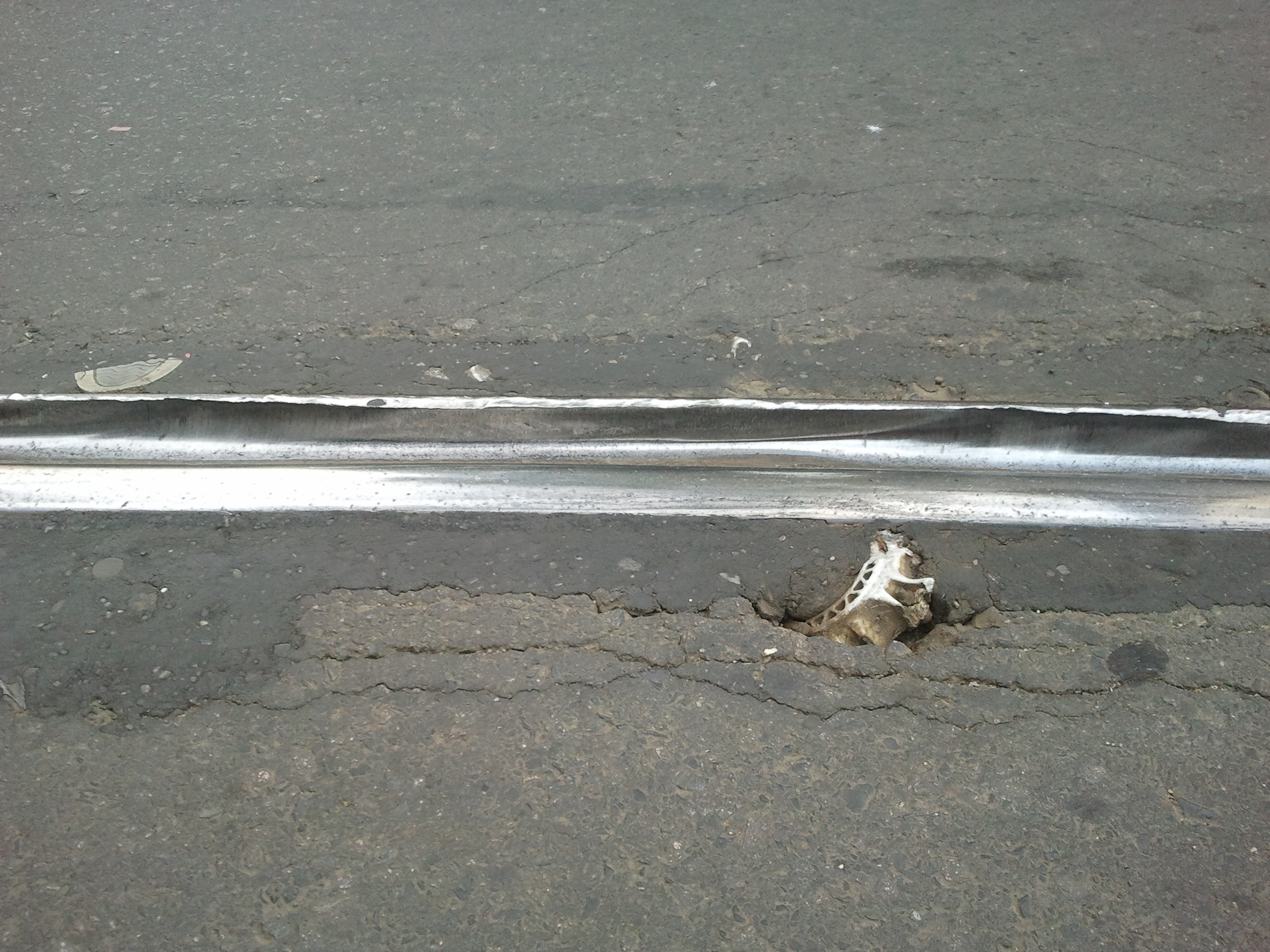

In alta ordine de idei, iata cum se mai prezinta liniile Bd. Basarabia. S-o anunte cineva si pe duamna, poate mai cumpara niste otobele, ca sa nu fie nevoita sa dea contracte de infrastructura la aia care toarna la DNA. :mrgreen:
Mesajde AndreiSYA » Joi 30 Mai 2019, 22:09
Pe Bd. Basarabia este jale. Mereu când trec prin zona aceea, și văd tramvaiele cum "dansează" pe linia aia mă apucă fiorii cum că ar sării de pe șină. De multe ori merg la distanță de ele cu mașina. Revenind însă la subiect, consider că acolo trebuie refăcută toată porțiunea de la capătul Republica până la Piața Muncii. Și când te gândești că pe porțiunea aia mai scapă și câte un tramvai cu RK recent...
Mesajde Dr2005 » Vin 31 Mai 2019, 07:16
Linia de tramvai are toleranţe destul de mari, iar V3A-ul, cu RK sau nu, tot o rablă e, nu prea are ce să păţească pe acolo.
Mesajde 133 » Vin 31 Mai 2019, 08:52
V3A-ul cu siguranta n-o sa pateasca nimic (doar se rablageste mai rau decat este deja), e doar vorba ca sinele astea au intrat in 'sezonul' de dilatare si nu sunt retinute in canalul sinei pentru ca... nu mai exista un canal al sinei! deci o sa le vedem 'sculate' inafara longrinelor, cu circulatia evident intrerupta.
Oricum e o consolare debila ca vagoanele sunt praf si atunci nu mai conteaza ca sinele sunt praf...

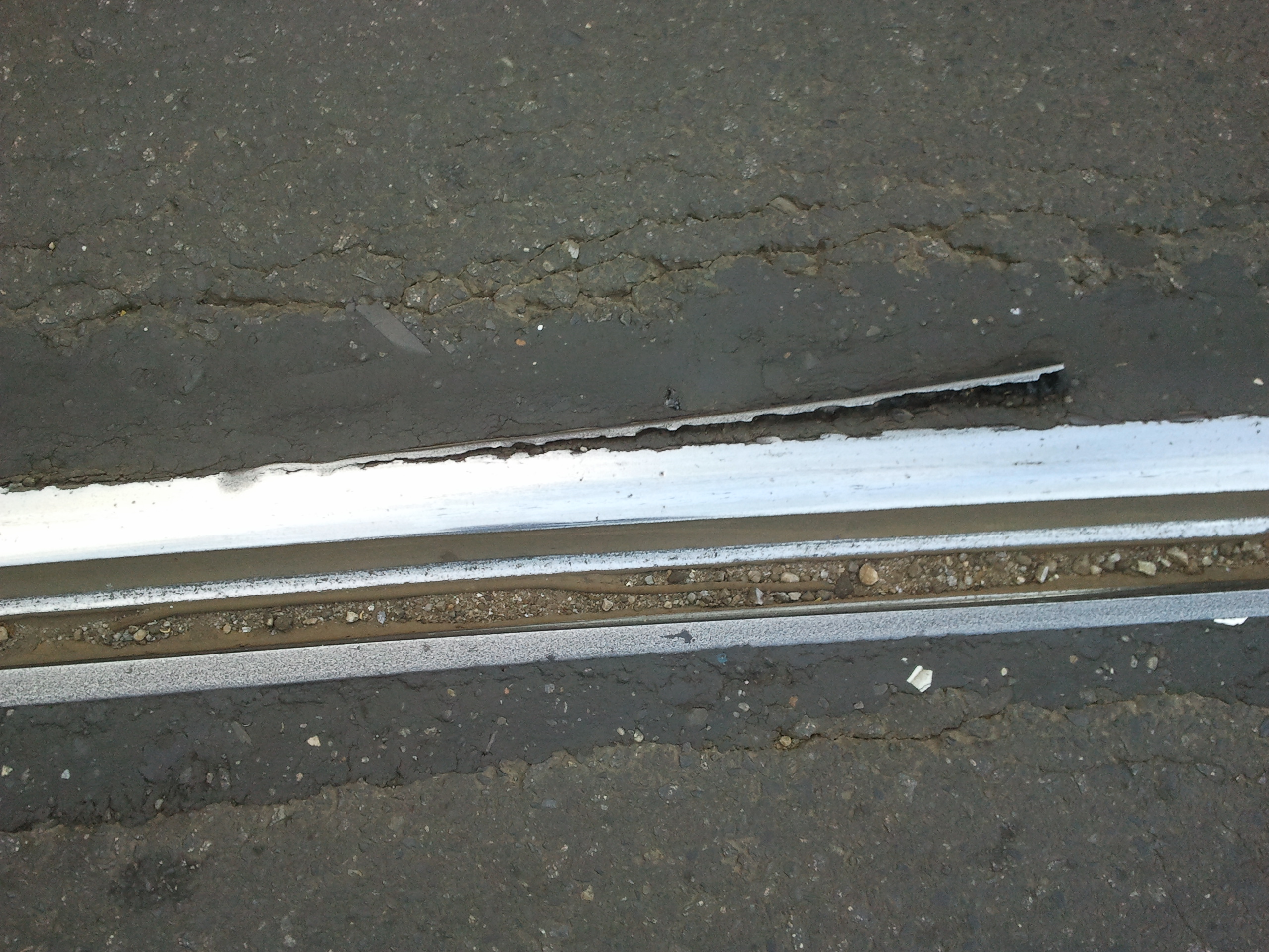

Mesajde 133 » Dum 16 Iun 2019, 05:17
Ei bine daca Otelul Rosu este expirat bine, trebuie sa incepem sa ne facem griji de acum si pentru infrastructura mai noua de tramvai, care incepe sa-si arate varsta,
S-ar putea ca in curand sa le vedeti pe 16 si 21 mutate iar la Sfanta Vineri deoarece uzura sinei bifurcatiei spre Sfantul Gheorghe este critica si boghiurile incearca sa escaladeze canalul sinei! Daca nu se va interveni cat de curand pentru inlocuirea acelor portiuni de sina probabil vom vedea deraieri.
Mesajde AndreiSYA » Dum 16 Iun 2019, 07:49
Păi doar nu țin 100 ani! Probabil se va face ceva, când vor ieșii tramvaiele de pe șină, și se vor opri în mașinile parcate în zonă.
Mesajde 133 » Dum 16 Iun 2019, 09:08
Probabil se va introduce 621 turcoaz! :twisted: Ca dupa Barbu Vacarescu, terminalele Baneasa, Granitul si Bd. Basarabia e clara soarta tramvaiului. :roll:
P.S. Daca la vagoane li se face RK nici sinele nu sunt scutite. Dar duamna este momentan la nivel de sarma, mai are mult de laminat pana ajunge la profil UIC! :twisted:
Mesajde Dr2005 » Mar 18 Iun 2019, 17:28
16 oricum va dispărea în curând, se urmăreşte scoaterea tramvaielor din zona Pieţei Gemeni, probabil are cine trebuie vreo casă pe acolo.
Ce vedem în poză e un fenomen clasic pentru reţelele în care se folosesc profiluri de rulare conice, la care nu există forţă de centraj la circulaţia în curbe. Deşi RATB a dezvoltat profiluri de rulare de uzură încă din anul 2002, din 2011 s-a renunţat la ele, impunându-se păgubosul sistem cu profil conic, iar rezultatul se vede cu ochiul liber. Cel mai bine s-a văzut asta la introducerea liniei 34 în Ghencea, când vagoanele de Victoria pur şi simplu au făcut praf linia de pe 13 Septembrie şi încrucişările de la Ghencea după nici o săptămână de circulaţie.
Profil de uzură s-a folosit la vagoanele depourilor Bucureştii-Noi (doar cele pentru 41), Alexandria (integral), Giurgiului (integral), Militari (integral), Dudeşti (CH-PPC-uri). Acum s-a renunţat, iar efectul e vizibil, mai ales pe firul exterior al curbelor. Chiar şi la tramvaiele noi s-a cerut în mod expres profil conic, deci se va alege praful de linii în continuare.

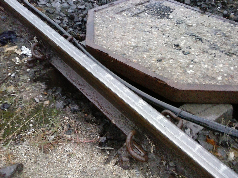

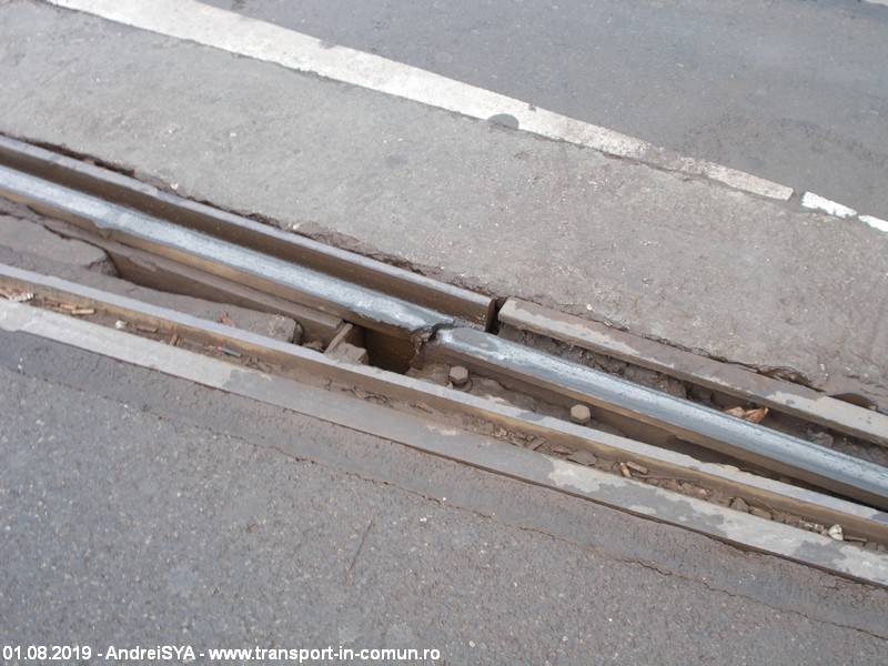

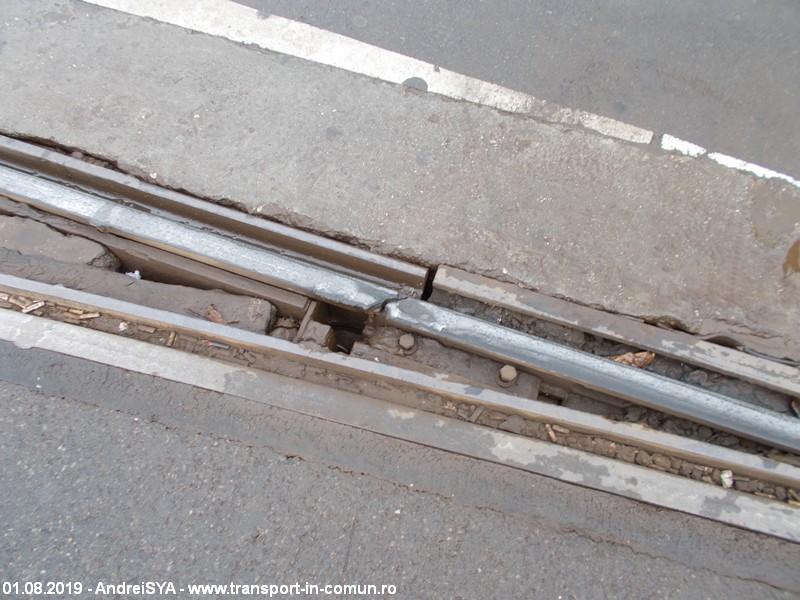

Sina de la Bucur Obor sensul spre Stefan cel Mare:

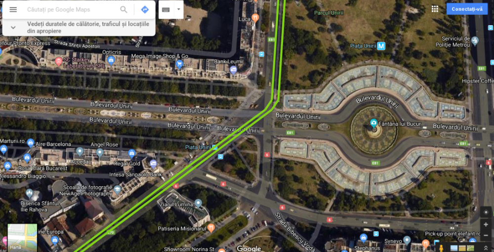

Mesajde 133 » Lun 19 Aug 2019, 23:01

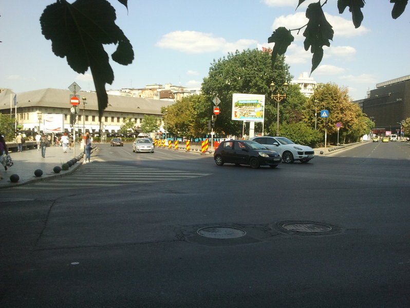

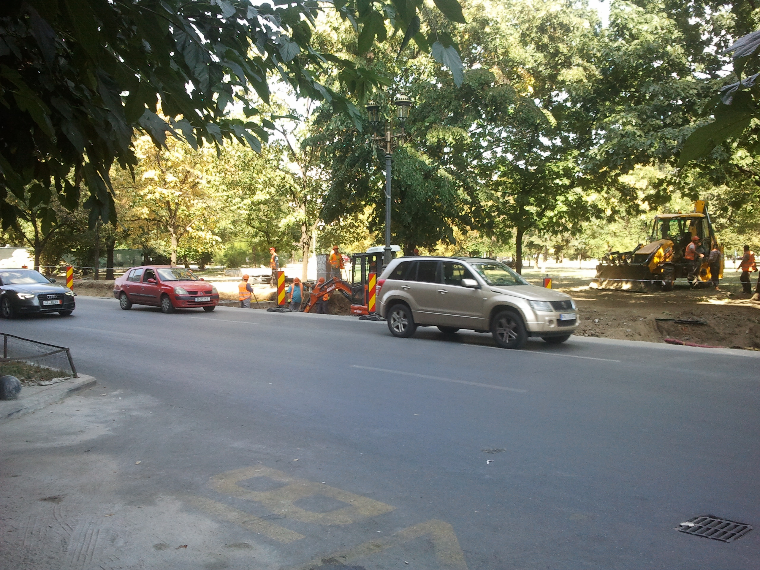

Iata ca PMB a venit pe sest cu "RECONFIGURAREA" Pietei Unirii si mi-a suprimat ruta de conectare a lui 32 cu 21. :evil:
Se largeste carosabilul spre parc pentru a se adauga o banda auto.

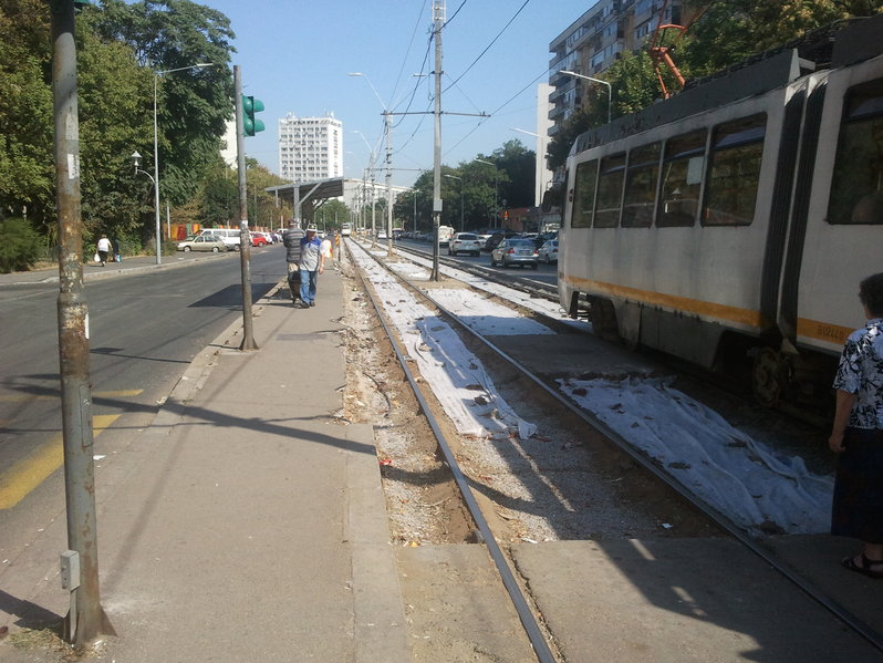

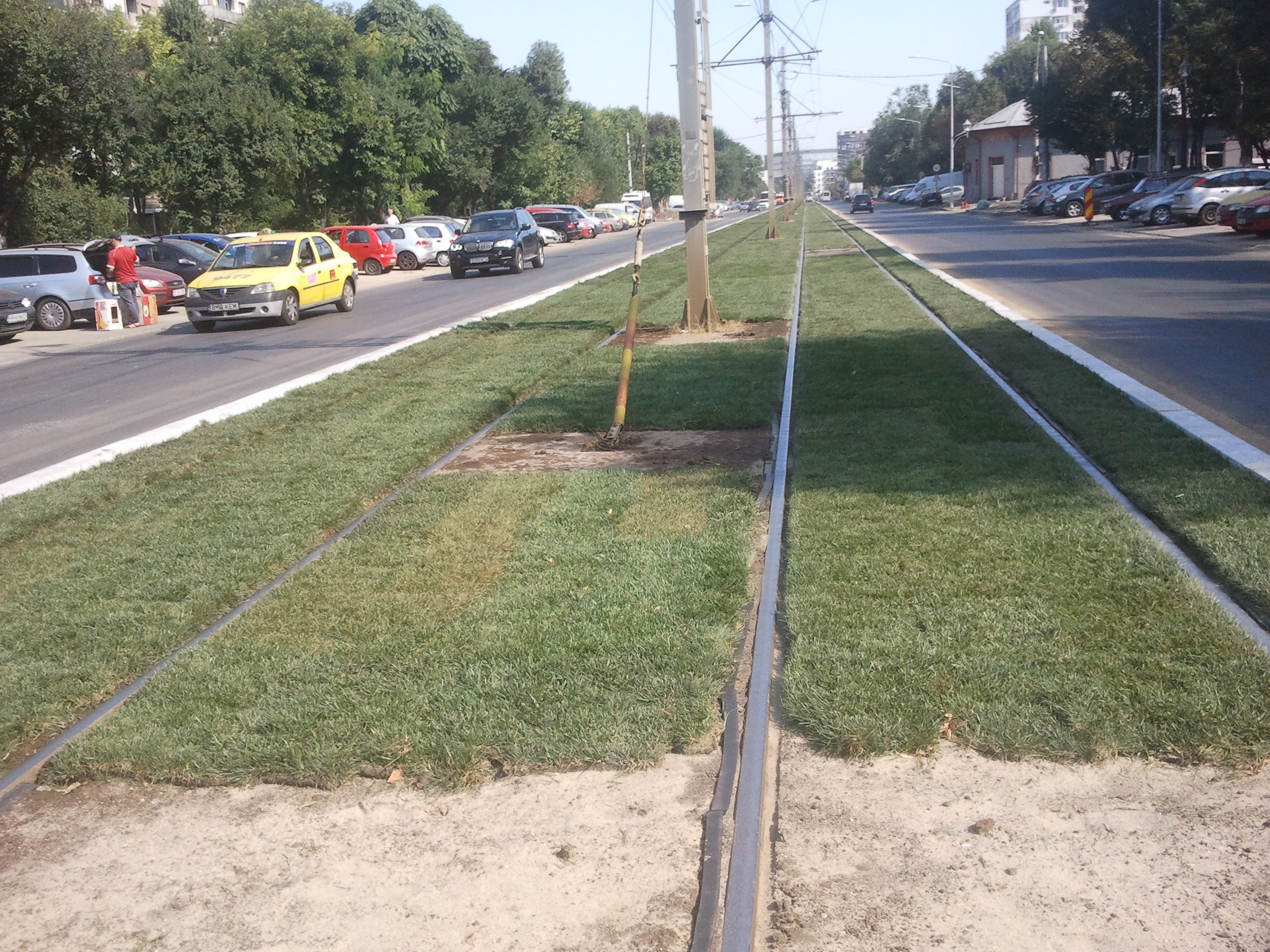

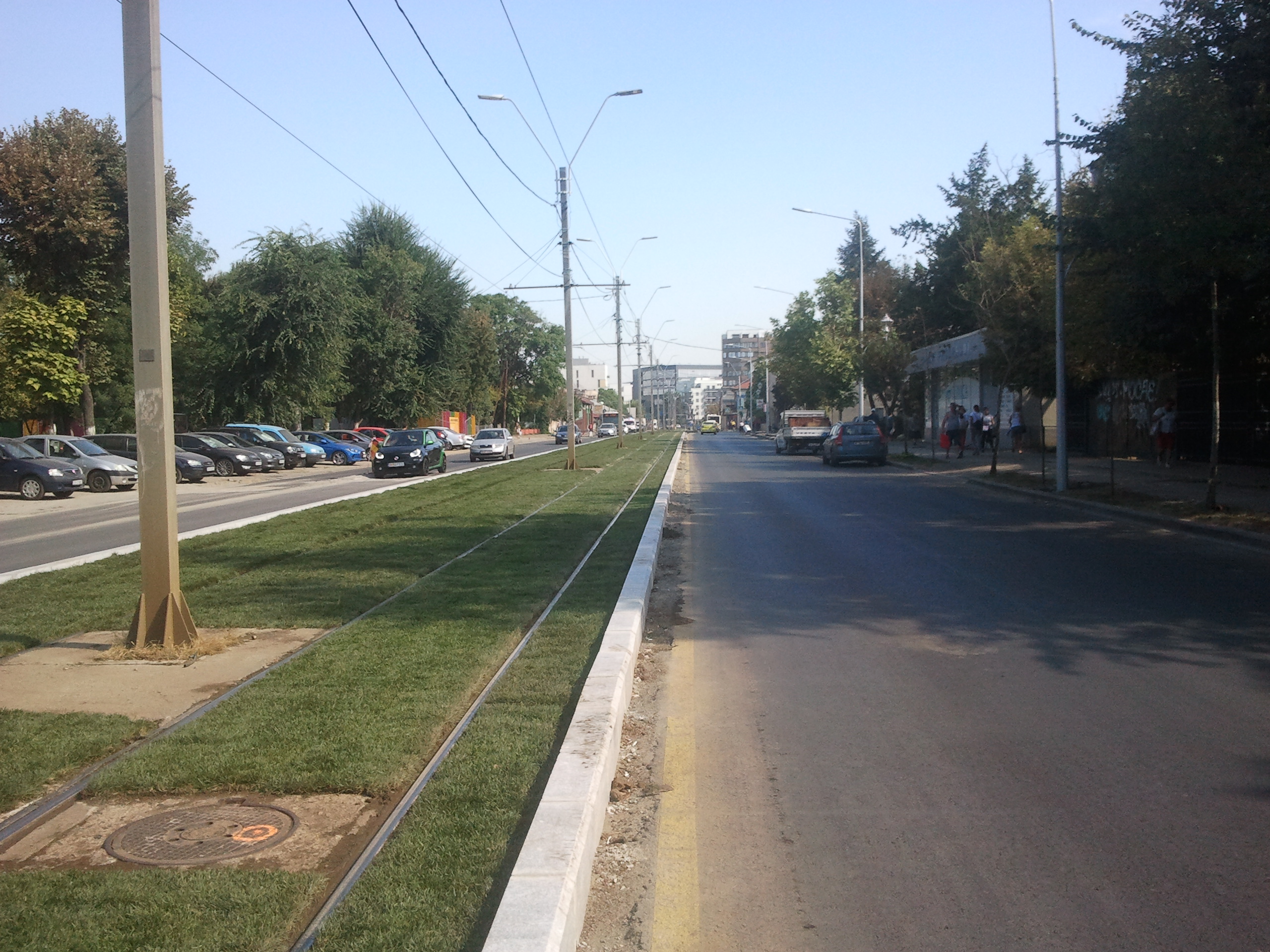

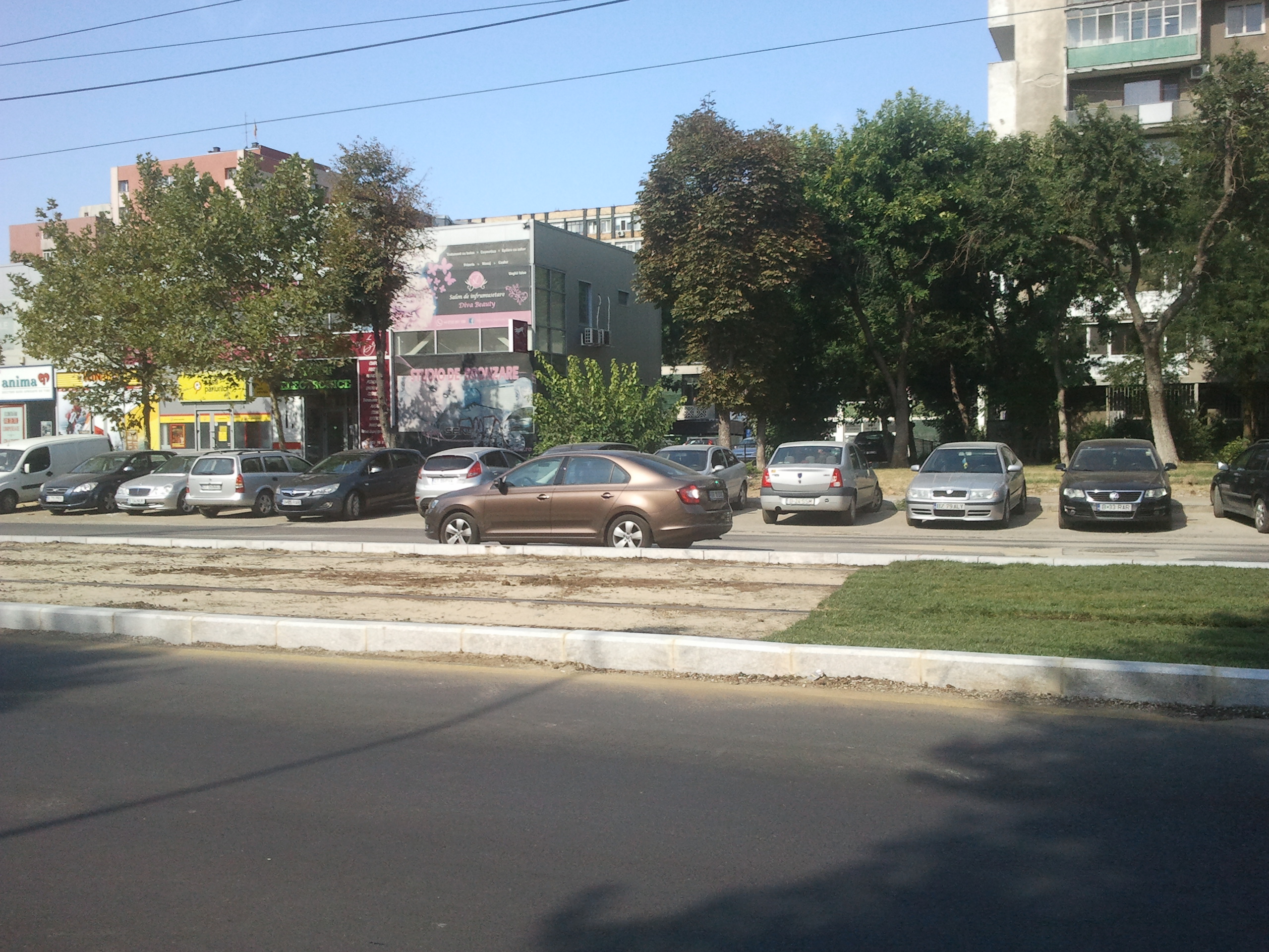

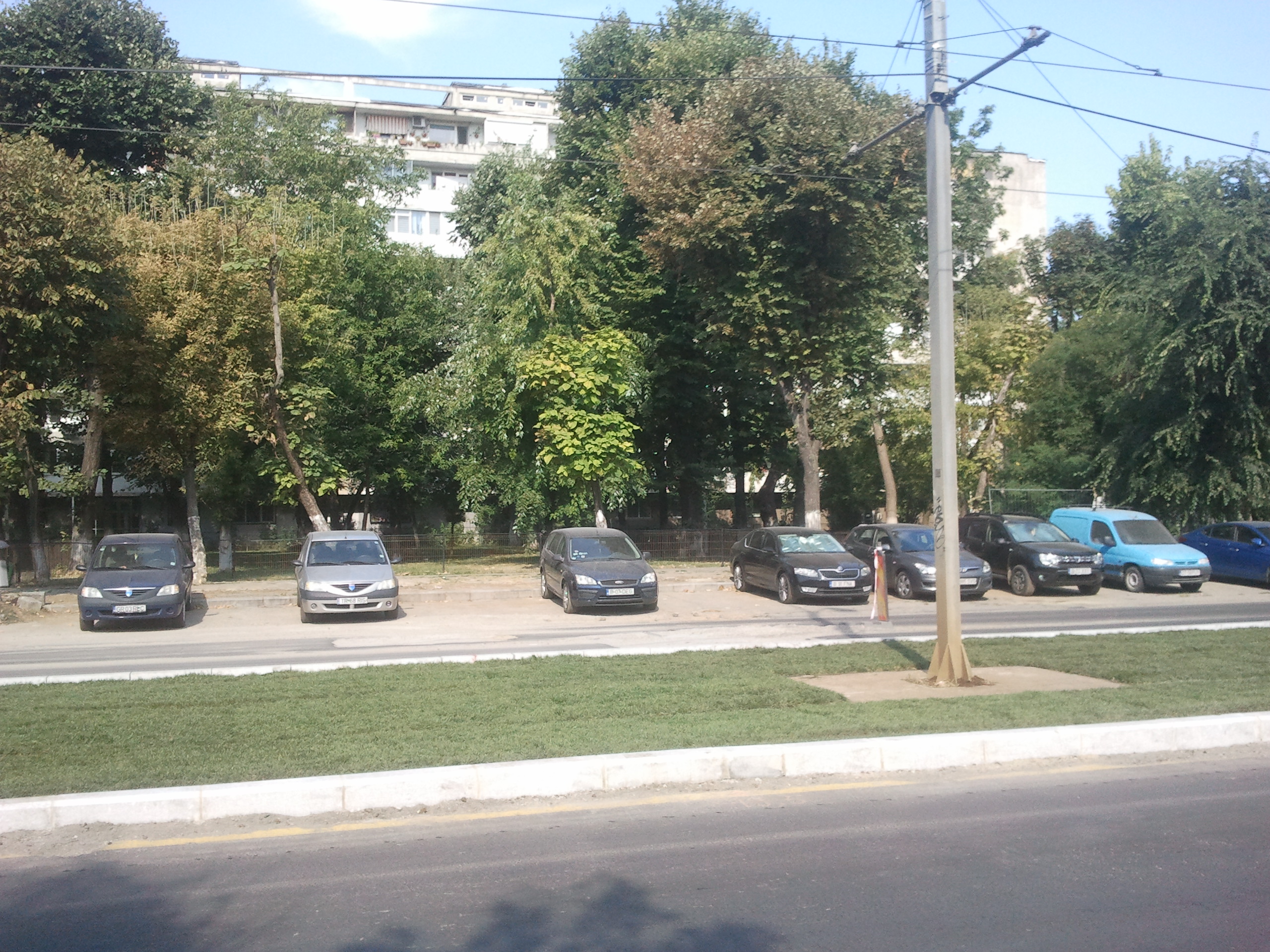

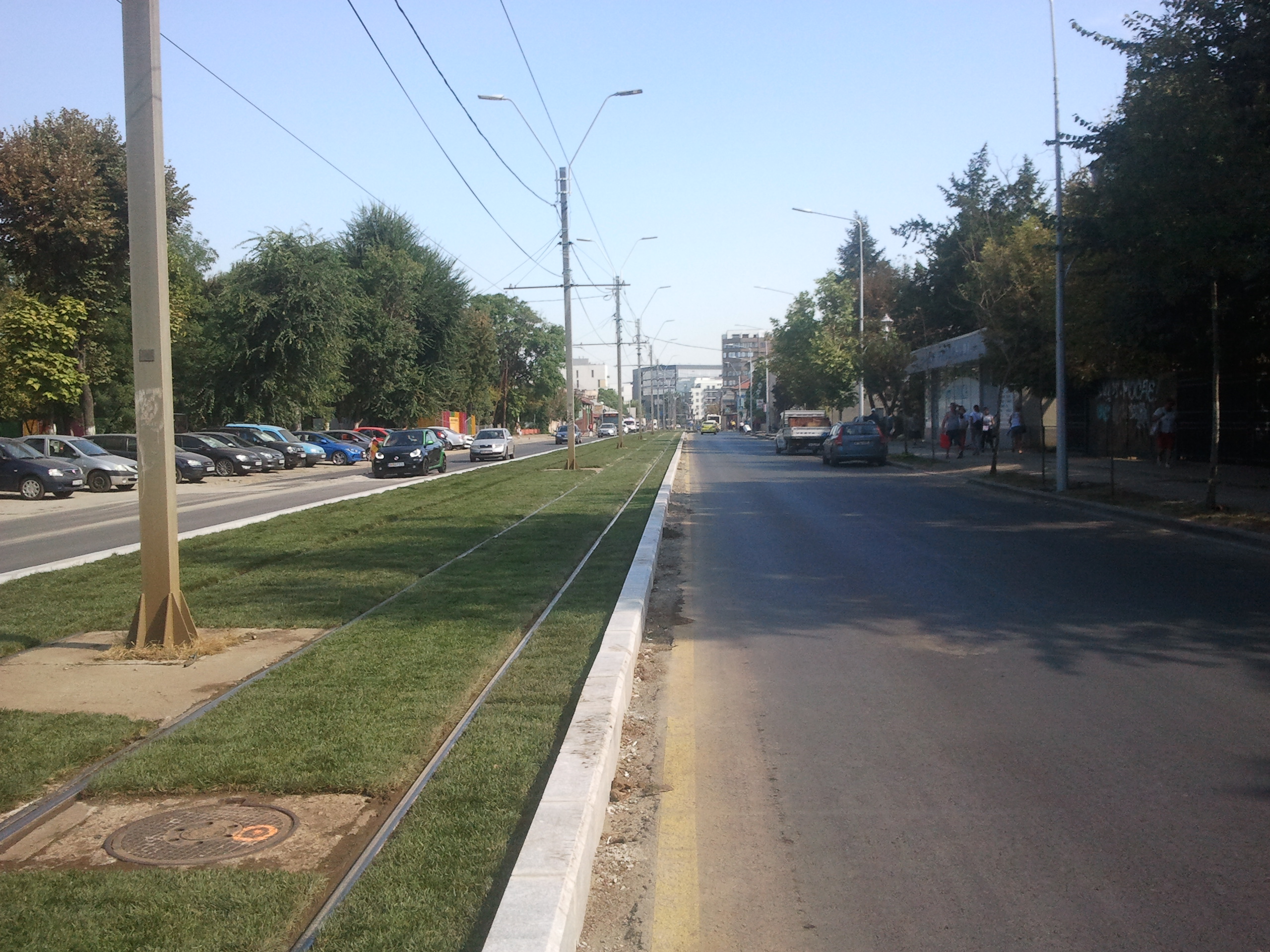

Mesajde 133 » Vin 23 Aug 2019, 23:35
Green track? Noo... green fuck...ed railway!

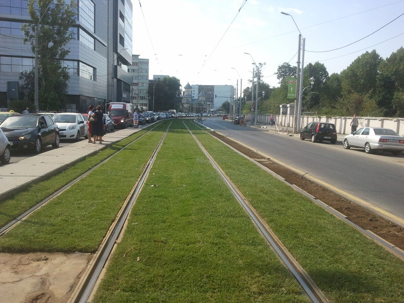

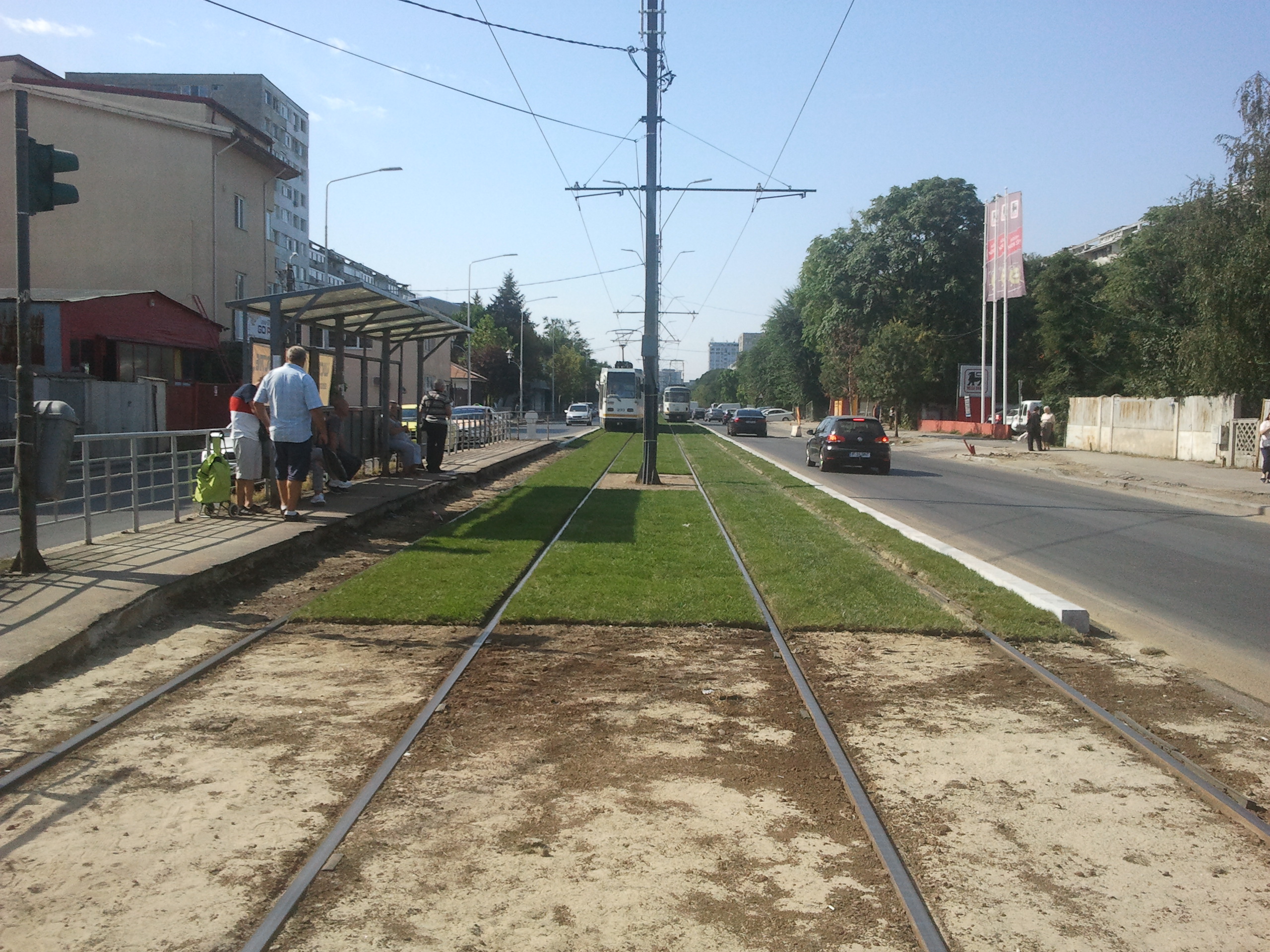

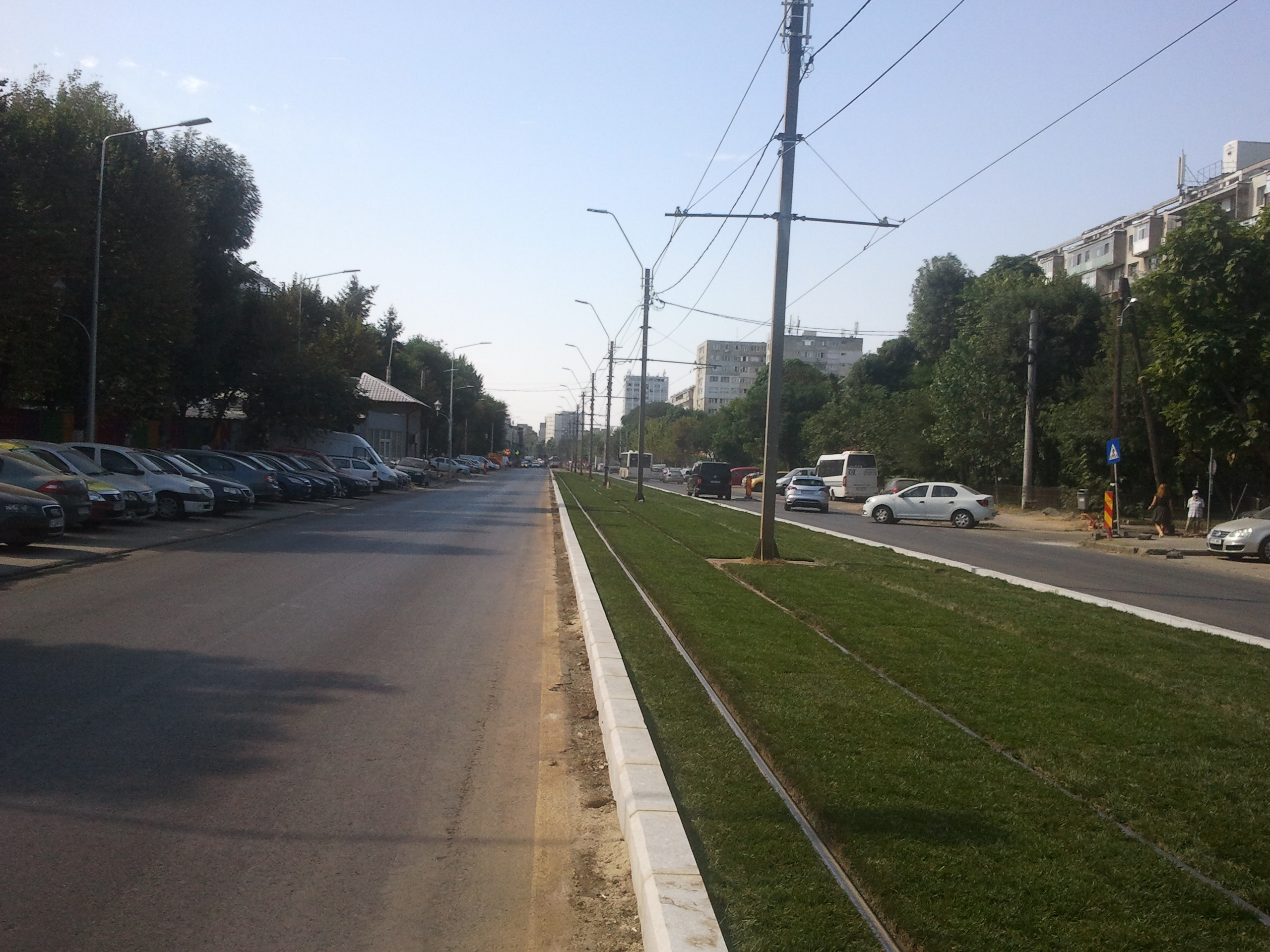

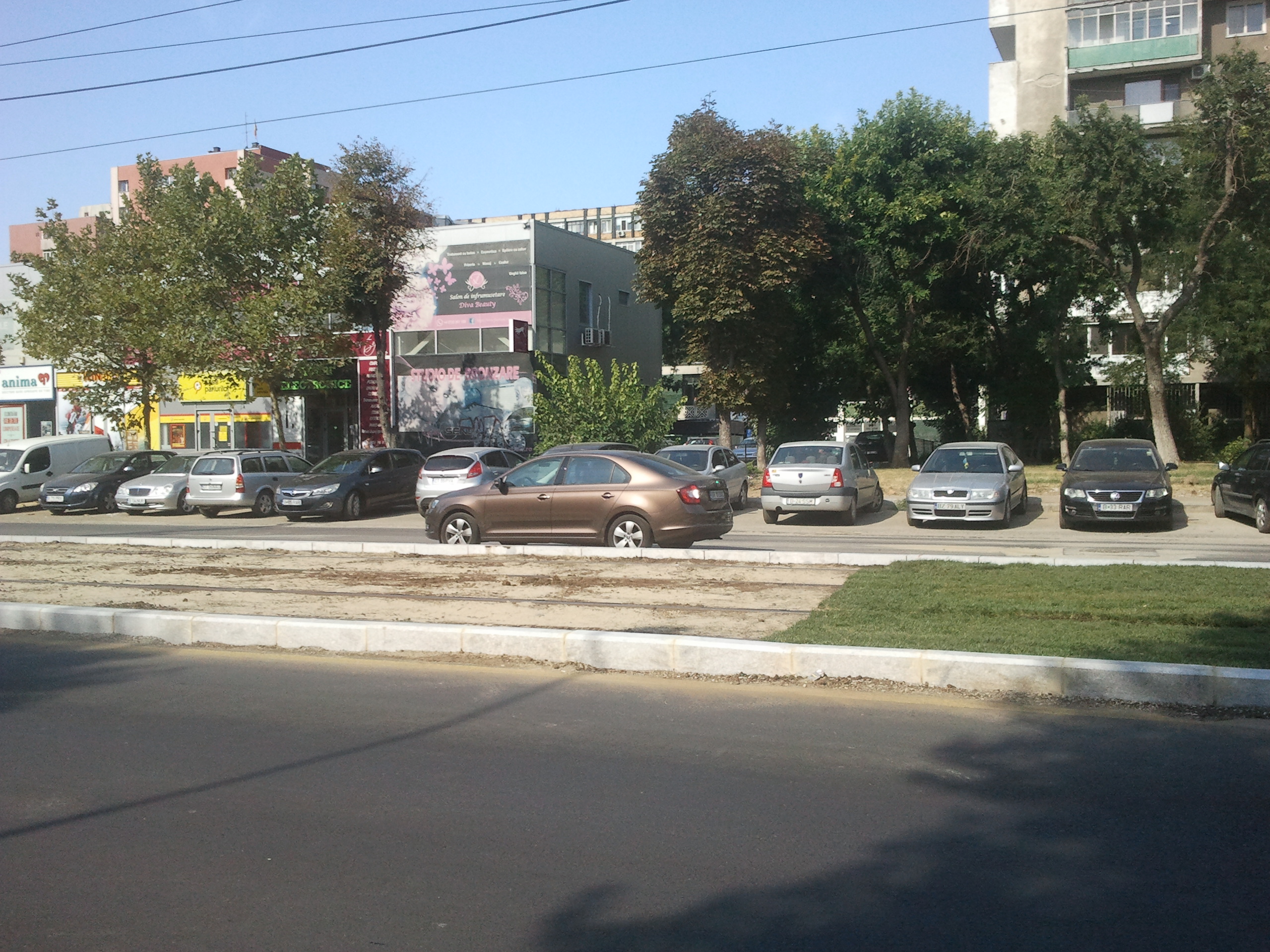

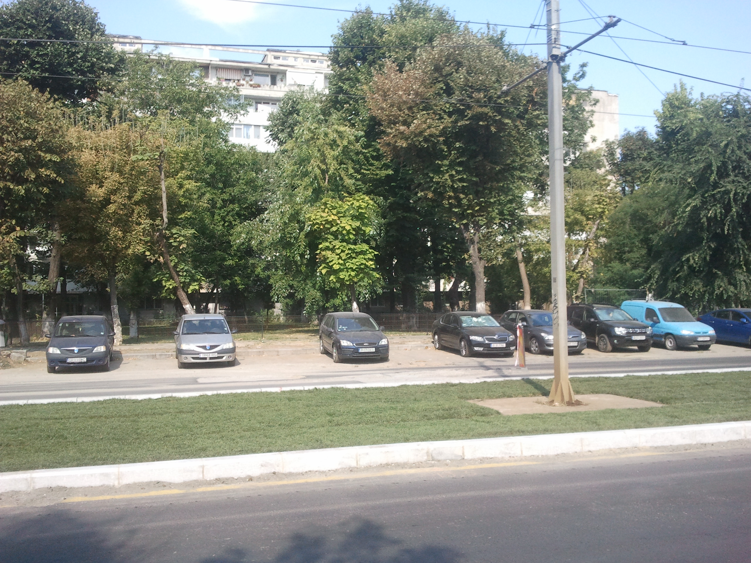

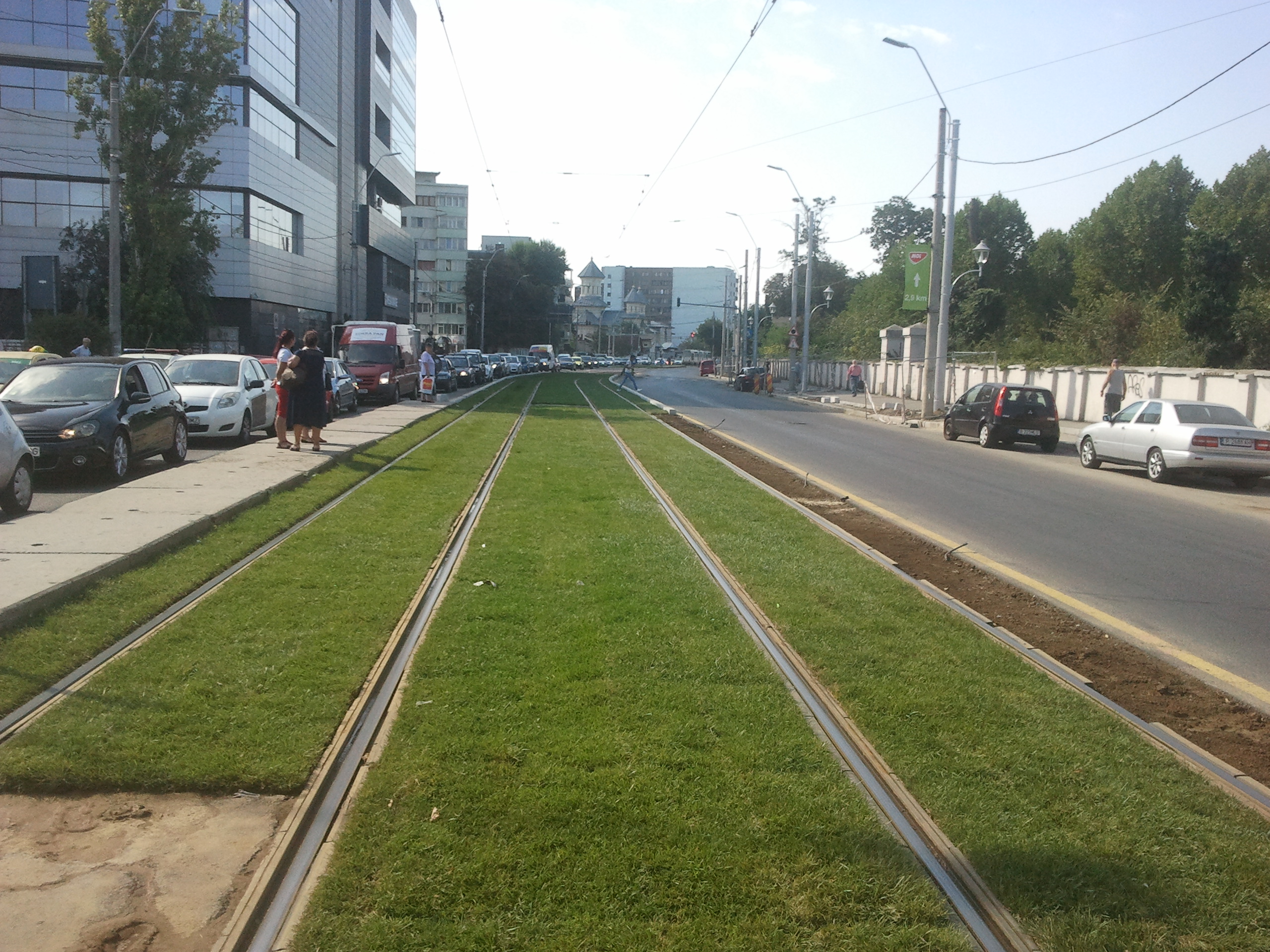

Mesajde 133 » Mie 04 Sep 2019, 21:50
Yay... avem mai mult green CF by primariile multiple si la fel de descreierate ale Bukurestiului... Am scris intentionat Bukuresti.
Soseaua Giurgiului.
