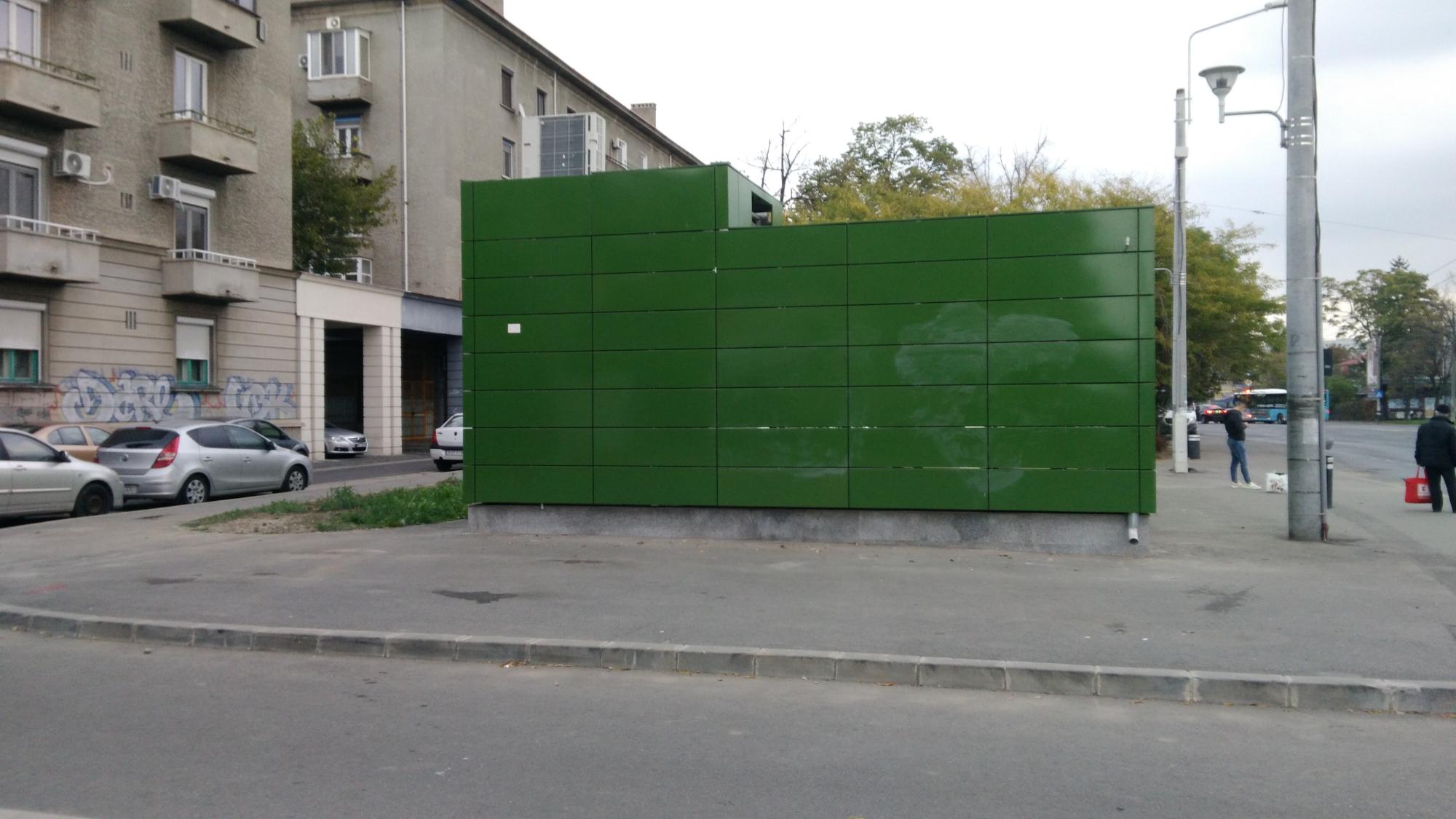

Cu CV-urile n-au mai miscat nimic in sensul finisarii, n-ar trebui ca panourile alea sandwich sa fie ascunse cu tabla in genul acceselor? La partea superioara au rezolvat temporar neaos... au trantit niste plase de buzau ruginite. De parca alea or sa blocheze curiozitatea vrabiilor si porumbeilor kamikaze.

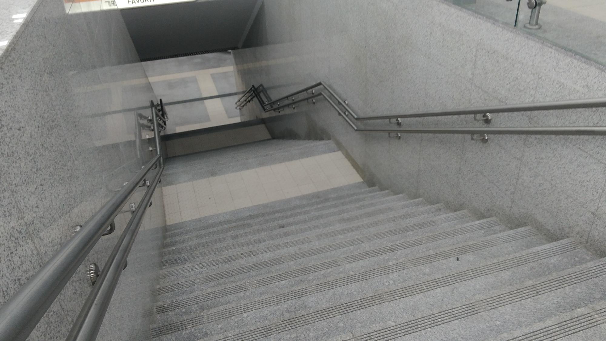

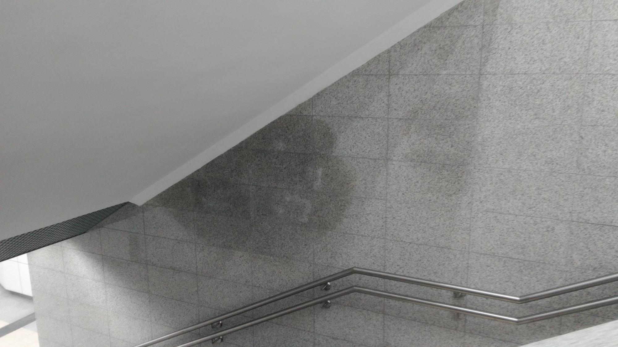

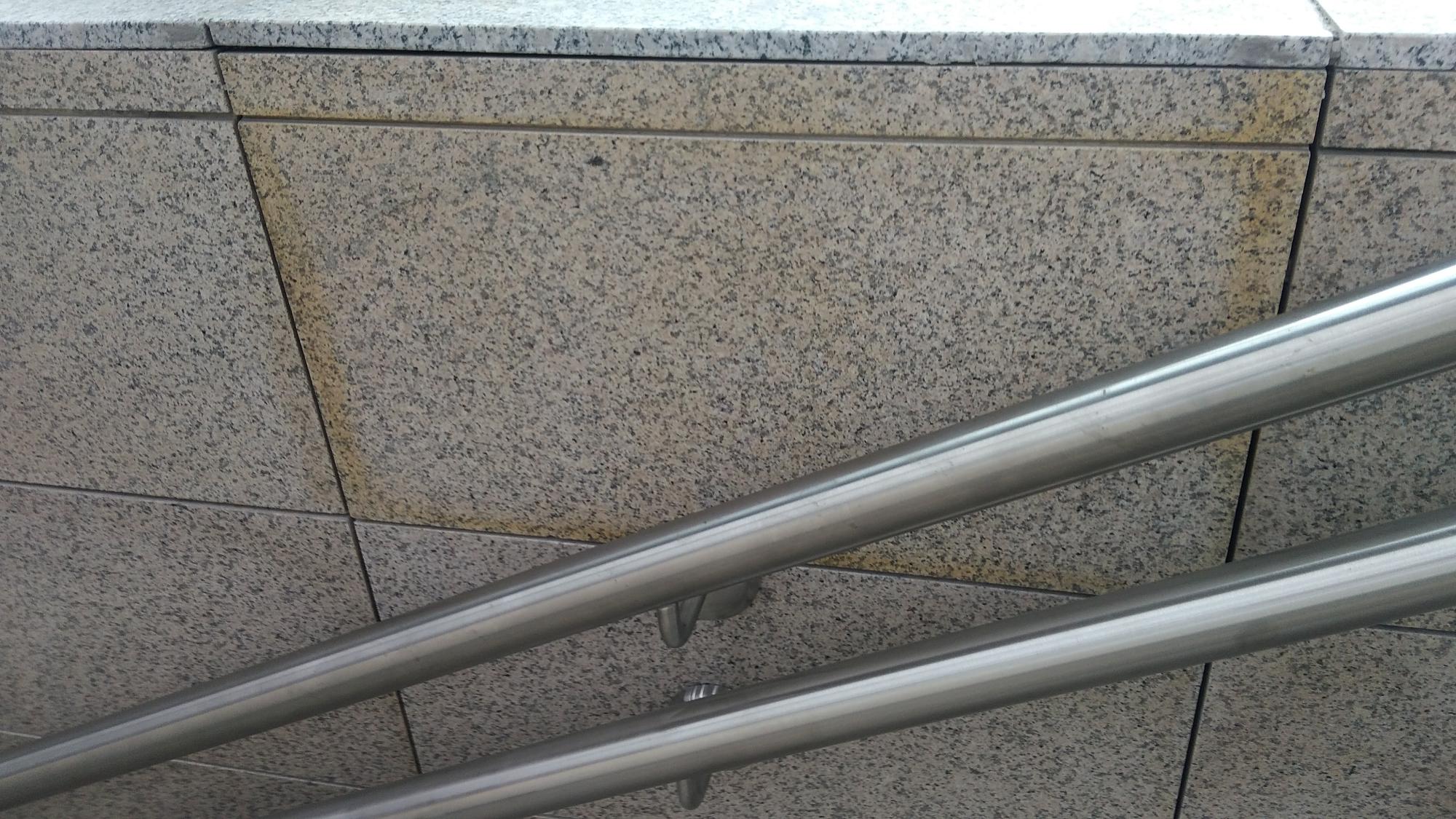

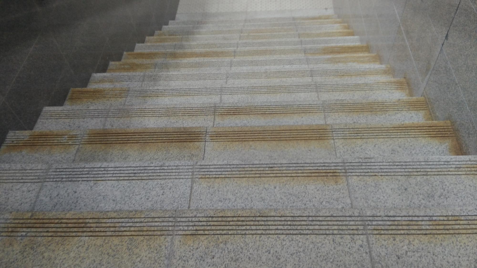

Mesajde 133 » Vin 25 Sep 2020, 20:11
Azi mica inspectie prin accesuri, se vedem pe viu din "semnalarile" calatorilor...
Cam nasol, pentru o lucrare "noua" de cativa ani...
1. Probleme cu rugina. care iese de pe sub placarile uscate pe trepte.
2. Probleme izolate dar cu tendinta de generalizare cu iluminatul! :shock: :o
3. In accesurile cu doua rulante scara fixa vibreaza sensibil, daca stationezi pe ea te surprinde chiar neplacut.
4. Placarea uscata arata in unele puncte ca o baie cu igrasie, zici ca materialul este poros, permeabil si a absorbit apa.
De notat ca am verificat maxim 2 accesuri la fiecare statie.

Mesajde AndreiSYA » Vin 02 Oct 2020, 06:41
Problema aceea cu rugina nu poate fi remediata? Asta ar inseamna sa scoata toate placile din nou...
Mesaje: 931
Mesajde 133 » Vin 02 Oct 2020, 10:36
Mai bine sa nu mai scoata nimic si sa puna ce mai este de pus...
Treaba aia cu rugina de pe jos este chestionabila, ma gandesc ca s-ar putea doar sa existe contaminari feroase ale granitului, particule feroase prinse in structura lui, iar la primul contact cu apa au inceput sa oxideze. Ori pilitura prinsa in asperitatile granitului, din cate imi amintesc granitul s-a montat inaintea tablelor si sticlei sub acele copertine temporare de policarbonat prins pe o structura de bare feroase nevopsite, operatiunile ulterioare cu tabla, cabluri etcetera desfasurandu-se cu granitul "sub talpi".
Semnele mai rele rele sunt la instalatiile de austeritate... orga de lumini, lumini zig-zag, lumini care n-au pornit niciodata, tevi noi care busesc din senin...

Mesajde 133 » Mar 06 Oct 2020, 19:53
Deci azi, zi de lucru, la 17:30 bate vantul! Va dati seama ca descreieratii astia vor sa faca M6 prin camp, cand M5 nu are clienti intre blocuri? :evil:
In alta ordine de idei...avem primul lift functional catre suprafata, la DT34.
Nimic nou in privinta finisajelor restante, acces A de la RD nici acum nu are ultimele table verzi montate, la fel si altele. Prizele de ventilare au ramas la stadiul la care s-a facut inaugurarea. Orgile de lumini de la DT34 sunt la locul lor.
Mai rau, am gasit infiltratii la nivelul rampelor cu scari pe la accesuri la RO, PDT, FAV. Apa efectiv "izvoraste" din podea si din zona parapetului care desparte scara fixa de scara rulanta.

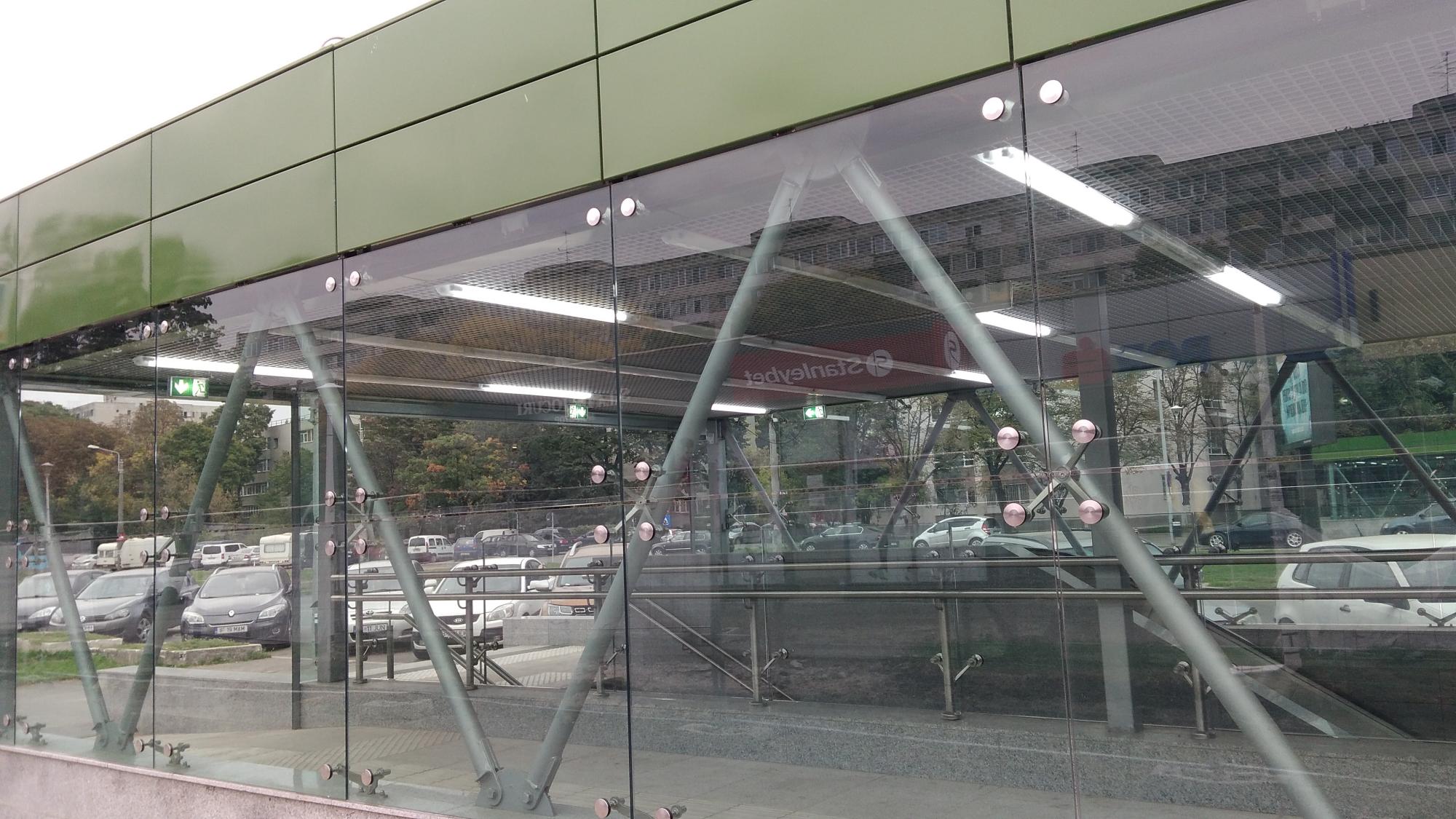

Cateva imagini de la PDT, un lift nou pus in functiune la Orizont si o "capodopera de arta" tot de la Orizont. Trebuie sa spun ca nu este singurul acces deja atacat de nimicurile mazgalitoare.

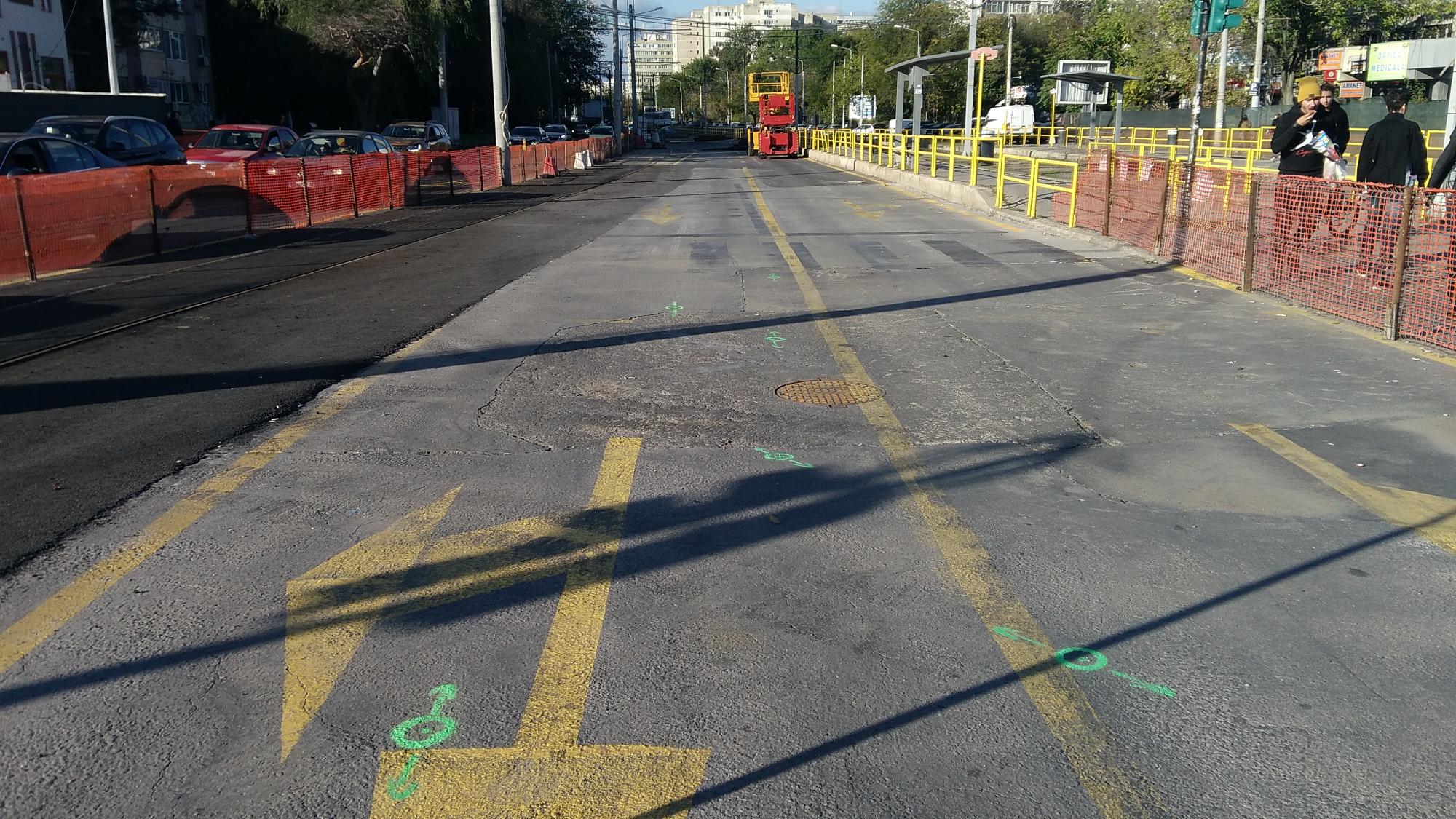

Au inceput probele cu tramvaie pe deviere la PDT. Betonul ala era proaspat turnat alaltaieri si ud inca ieri! O fi avut priza in sistem turbo? :o :shock:

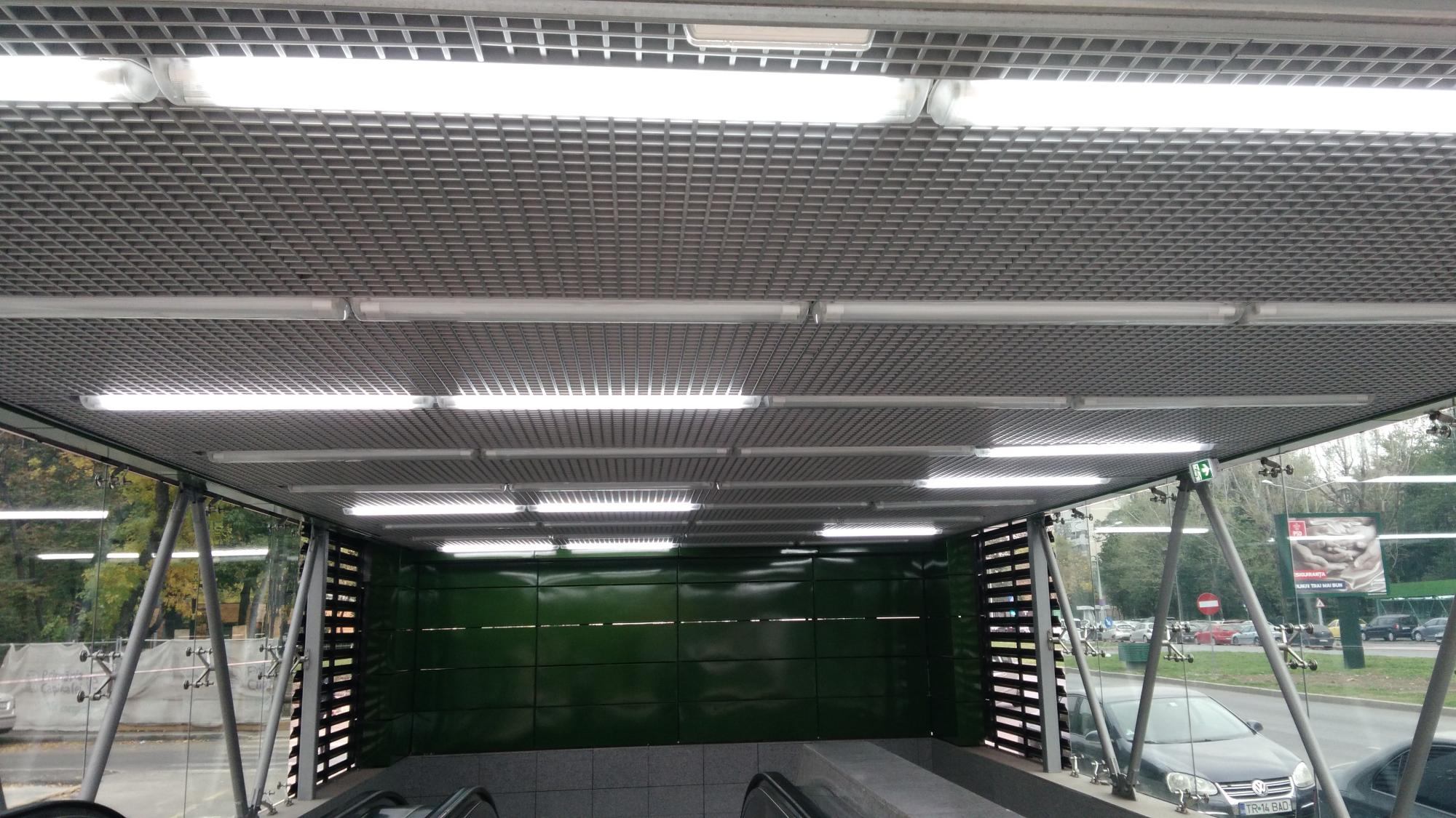

La unele din statii au inceput sa faca economie la lumina. Ce-i drept mi se pare ca iluminatul in accesuri este usor supradimensionat.

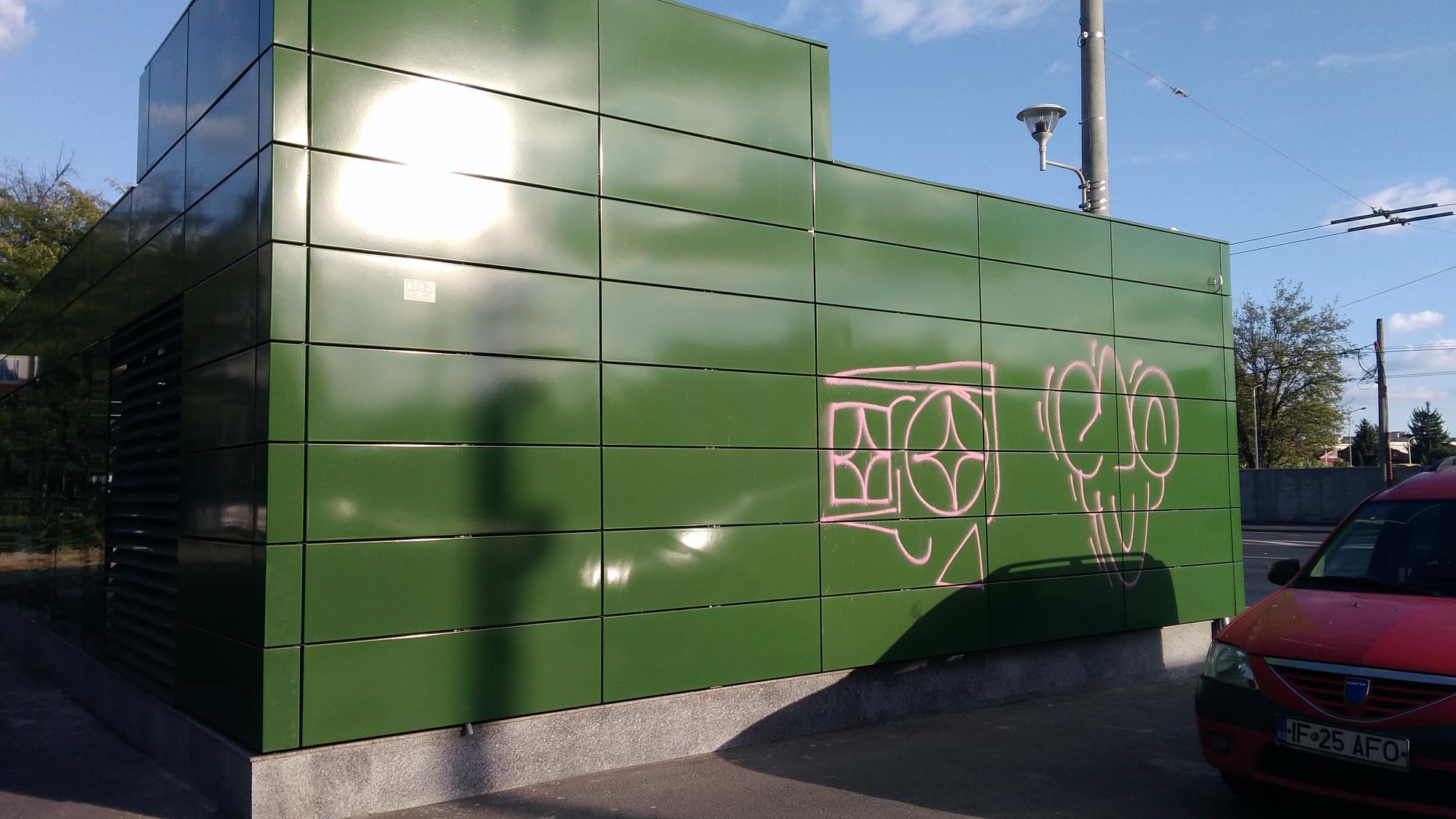

Pe accesul A de la Orizont au reusit sa stearga cat de cat mizeria aia mazgalita.
