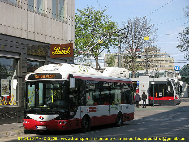

În afară situaţia e alta, dar şi acolo numărul de autobuze 100% electrice e redus. De exemplu, Viena are 12 minibuze electrice Rampini E 80, care au costat în jur de 400.000 euro/bucata (adică aproximativ preţul unui troleibuz de 12 m sau al unui autobuz diesel articulat), la care se adaugă două staţii de încărcare rapidă la 90.000 euro fiecare şi o staţie de încărcare în depou la 320.000 euro, vezi LINK. Partea electrică este produsă de Siemens (vezi LINK).
Pliant Rampini:
Electric Alè E 80-1489494209829-212.pdf
(1.2 MiB) Descărcat de 1157 ori

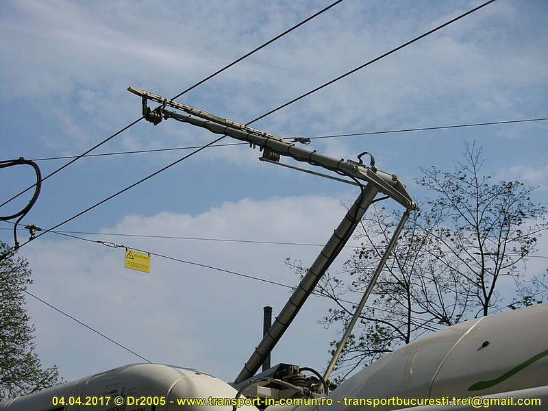

Încărcarea bateriilor - pentru autobuzele din Viena - se face la cap de linie cu ajutorul unui dispozitiv asemănător cu un pantograf. Doar asemănător, pentru că ,,patina" e împrăţită în două părţi, pentru + şi -.

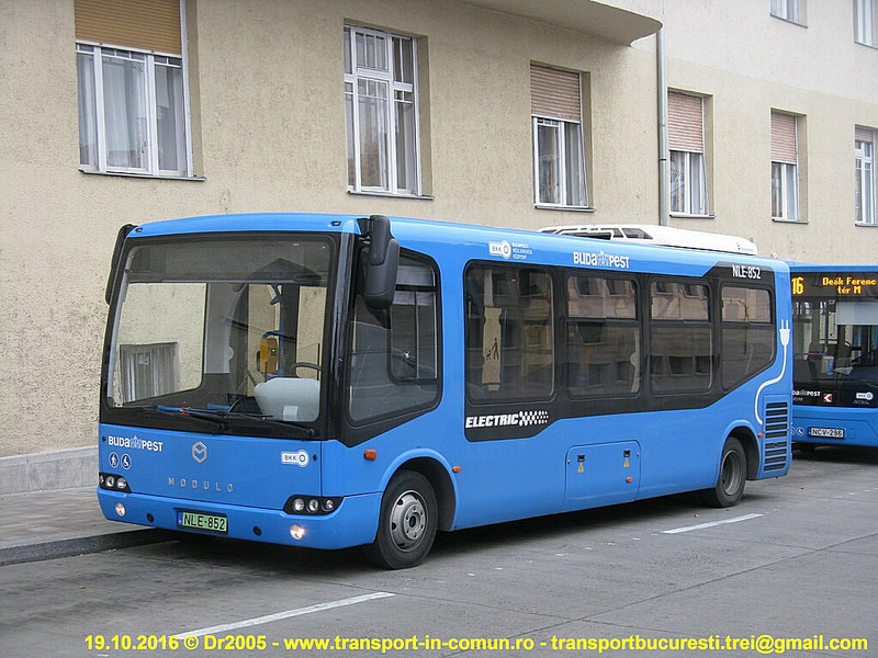

În Budapesta s-au achiziţionat 20 de midibuze produse de firma MABI-BUS, fiind vorba de Modulo Electric. Banii au venit de la Ministerul Dezvoltării Naţionale, care, conform unui comunicat de presă, ar fi costat 12,6 milioane de euro cu tot cu staţia de încărcare. Se spune că autonomia lor ar fi de circa 200 km la o singură încărcare (100 km după altă sursă, deci cred că, de fapt, e vorba de 100 km), însă traseul pe care merg implică rampe destul de mari (de la Szel Kalman Ter până la Castel), prin urmare la coborâre se pot reîncărca bateriile din funcţionarea motorului în regim de generator.
Pagina de Facebook a producătorului: https://www.facebook.com/modulobus/
Imagine[
Cu siguranţă mai există şi alţi producători de vehicule 100% electrice, de exemplu Solaris are un model de 8,9 m - https://www.solarisbus.com/en/vehicles/ ... o-electric ; https://en.wikipedia.org/wiki/Solaris_U ... E_electric . Totuşi, am preferat să aleg două modele pe care le-am văzut în circulaţie şi care au depăşit stadiul de prototip.
