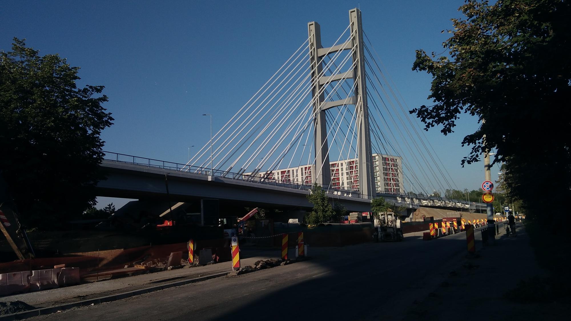

La lucrarea asta se petrece ceva dubios. Azi am facut o noua vizita, pe traseul obisnuit, merg pe langa rampa de pe Splai, ajung aproape in dreptul tablierului metalic, TRONC!

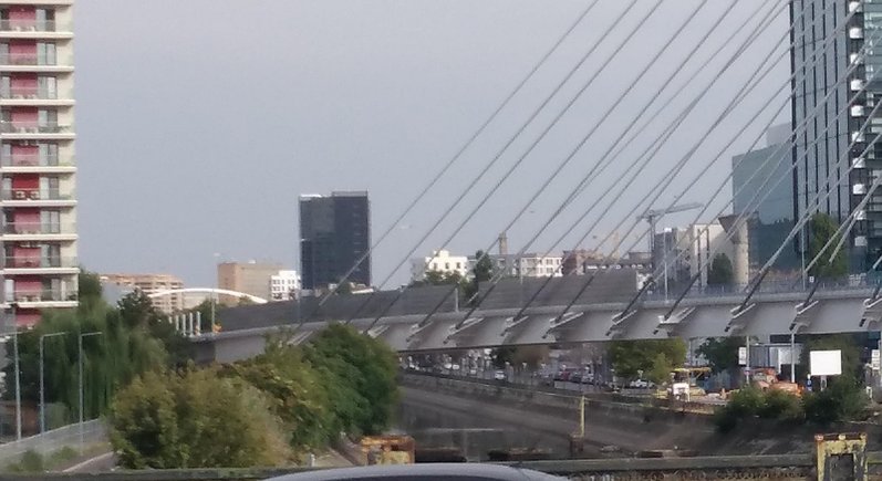

Wtf? Zgomot clar, metal care se dilata... Ma uit atent la tablier si stupoare... hobanele sunt gata dar tablierul nu sprijina pe reazemele definitive in dreptul danesului ci pe niste fieratanii ruginite temporare. Intru sub tablier sa ma minunez mai bine... TRONC! Ies de sub tablier din instinct, desi clar sandramaua n-are cum sa pice, e sprijinita.
Deci... wtf?

Nu, nu este o iluzie optica si nici poza nu-i fugita... hobanele au putina burtica, datorita situatiei pe care v-am descris-o ieri cu tablierul nesprijinit definitiv la danesi...

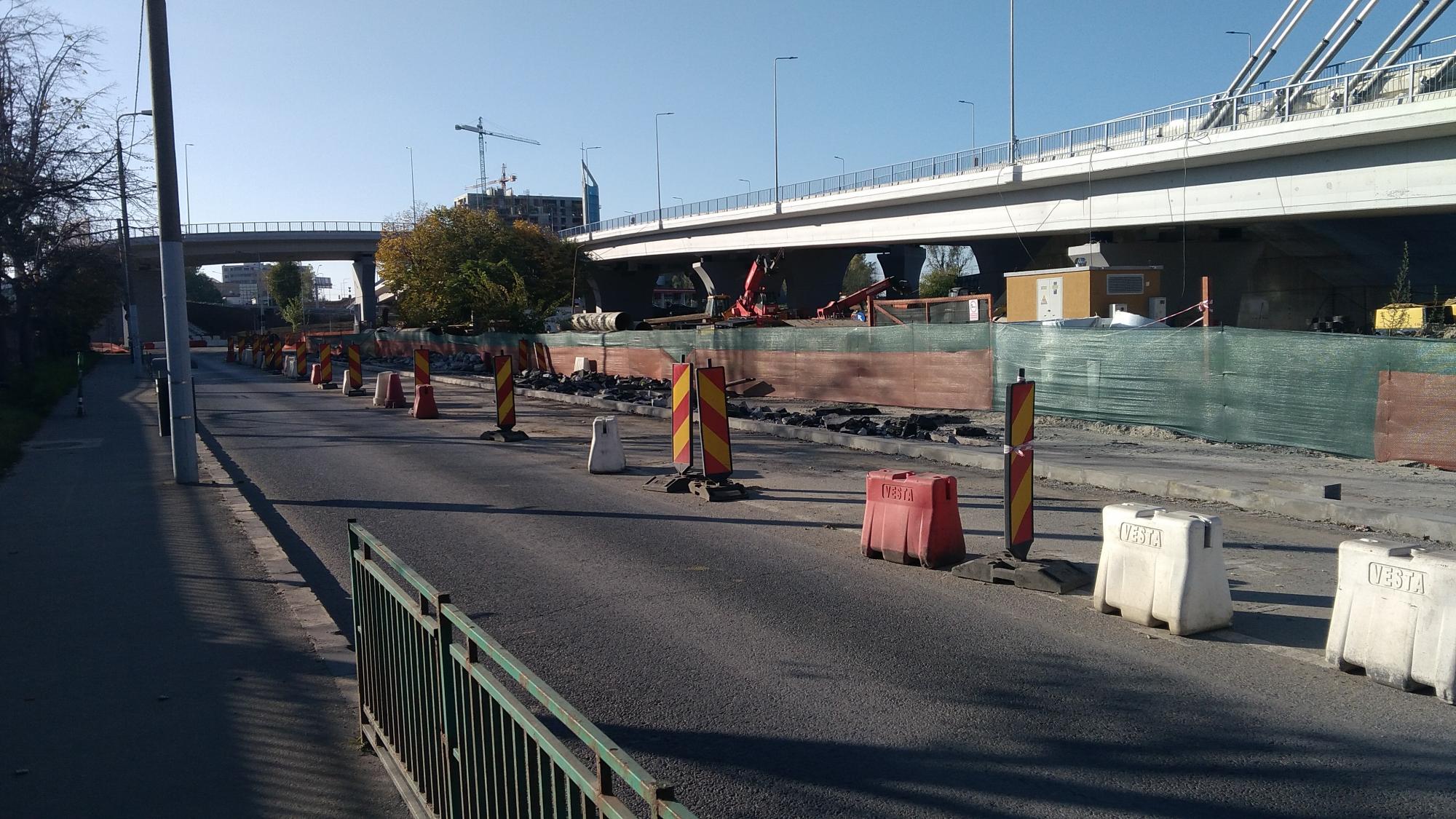

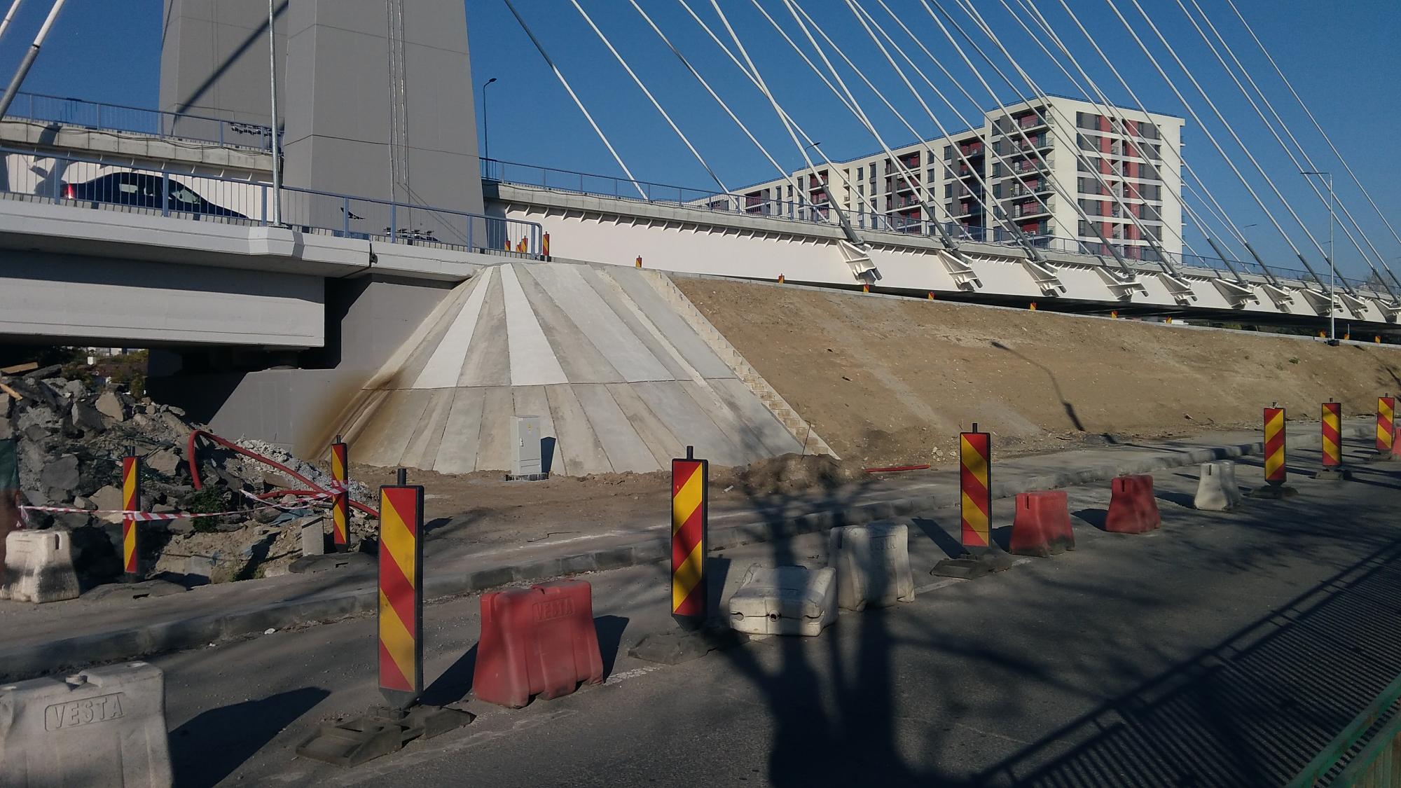

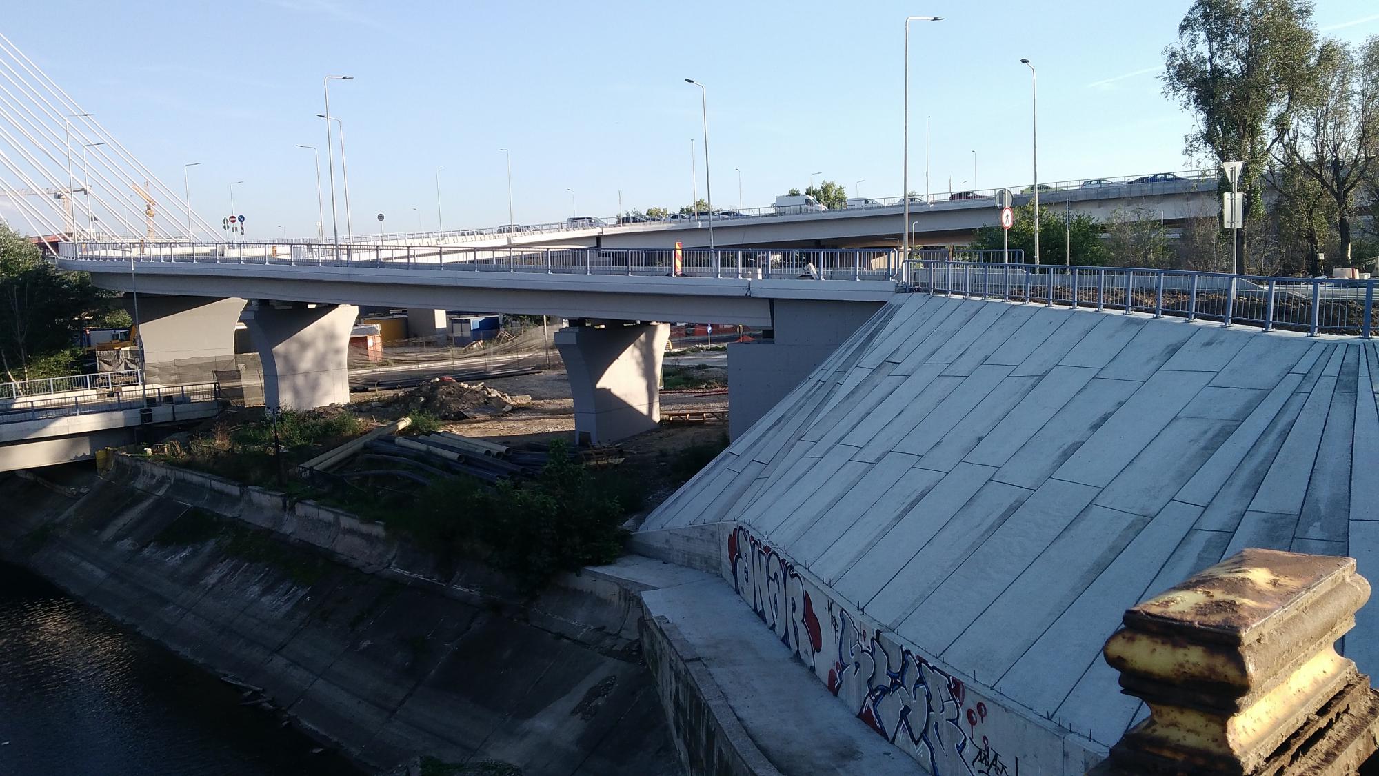

Anyway... au inceput sa apara tevi-postament pentru indicatoare si au aparut chiar si o caravana pentru marcaje (LKF vejmarkering).
Se monteaza panouri fonoprotectoare pe pasaj in dreptul blocurilor dinaintea strandului.
In schimb la iesirea dinspre STS babilonia de sus pare ca va fi in oglinda si pe jos.

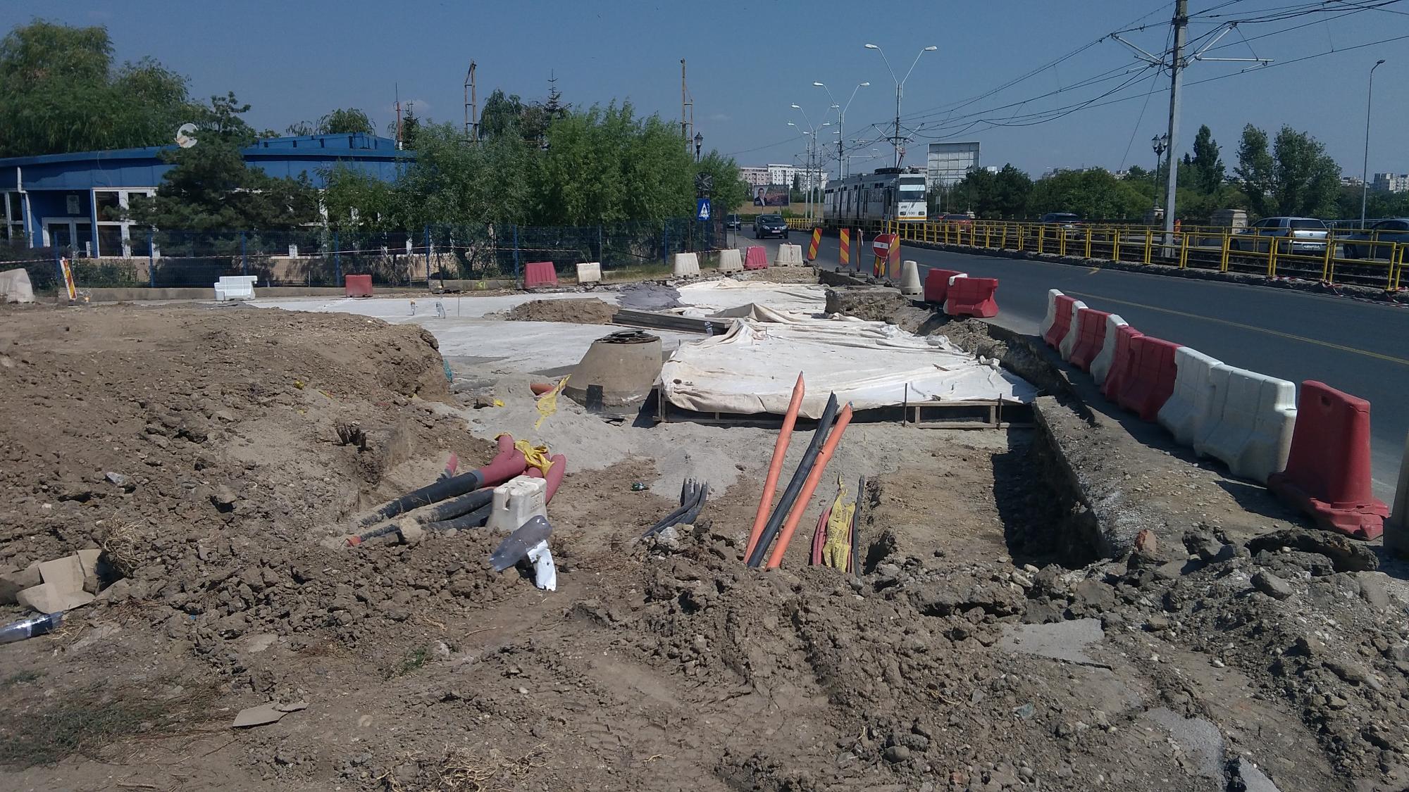

Uau... au vopsit zebra alb. Probabil nu le-a mai ramas termoplast... Dar daca la sol ramane asa cu liber la stanga... pasajul pentru ce mai este?
Da, ei bine trotuarul de vis-a-vis este cam debleu...
Girod semnalizari rutiere... frate astia au venit cu utilajele tocmai din timis ca sa marcheze sandramaua asta!

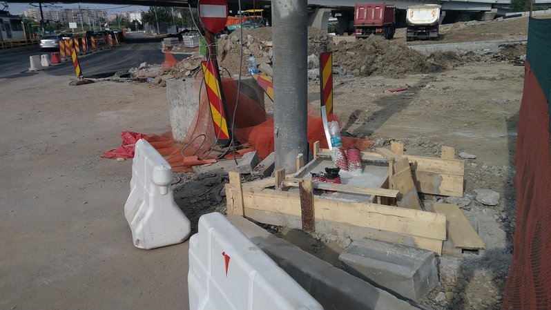

O fundatie de stalp lasata in drum... Ingenioasa confectie, nu mai stai sa betonezi la lopata fieratania cu copexuri rosii. Sa speram ca si durabila...
Mai departe spre A1... Dumnezeu cu mila.

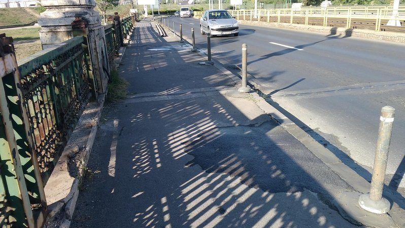

P.S. Breteaua ford a fost "ajustata", i s-a demolat trotuarul si au fost scosi stalpisorii de plastic ca sa preia gabaritul autobuzului...

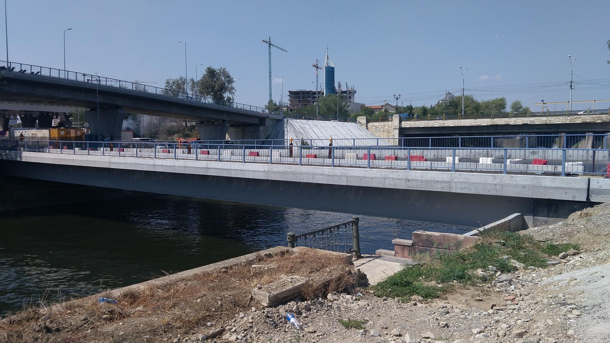

Bonus: s-a improvizat parapet pe podul Ciurel...

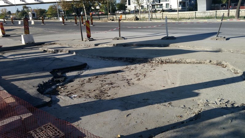

Se observa unde bordura este deja afundata din cauza ca este escaladata de roti.
Zebra psihopata...

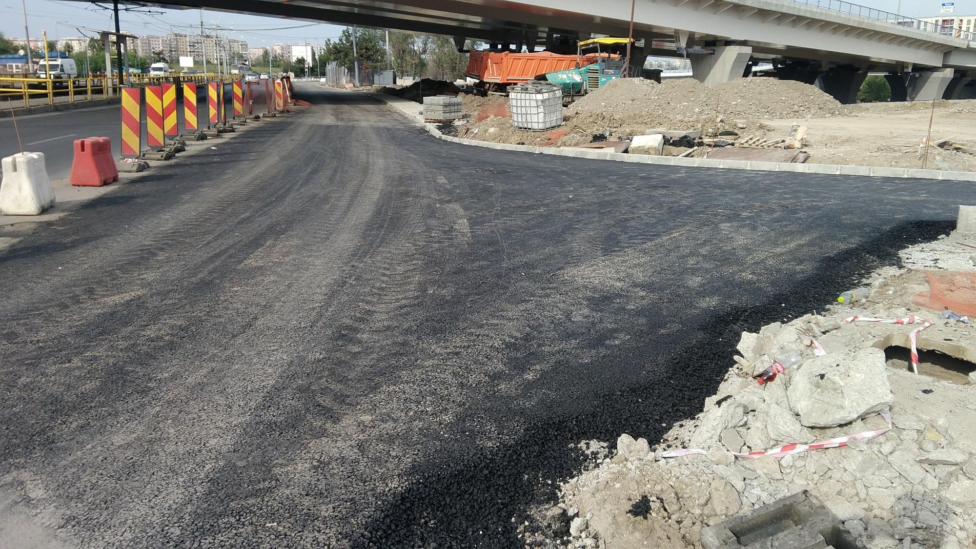

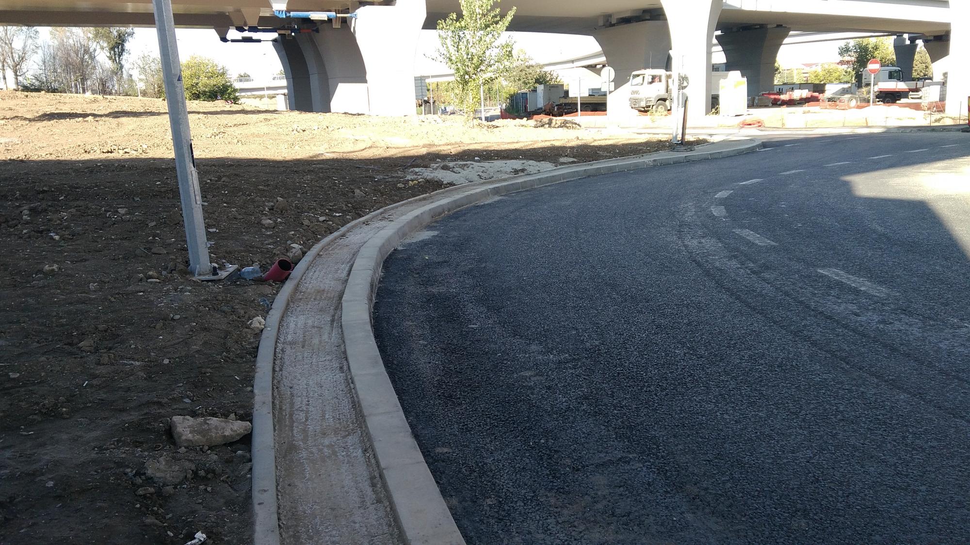

Continua bataia de joc. Dupa ce s-au scremut sa-i faca "celui mai scump viraj la dreapta" ditamai breteaua "dinspre centura" cu client unic STS s-au innecat la mal si la sol le-a iesit pista de biciclete in loc de banda auto asa ca "au luat si sub breteaua STS trotuarele "la pila". Rezultatul... o mizerie.
Am impresia ca nu se mai lucreaza mare branza.
Sa incepem cu inceputul.
Oare chiar au de gand sa asfalteze conturul asta in loc sa decupeze un mare dreptunghi?
Oare asta chiar asa va ramane? Halucinant!
Asteptam ploile torentiale. Sper ca n-au de gand s-o stabilizeze cu hibiscusi!
Si aici... pare ca am gasit un loc unde apa nu curge pe unde trebuie...

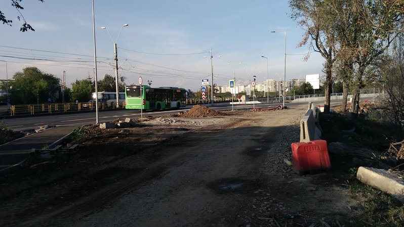

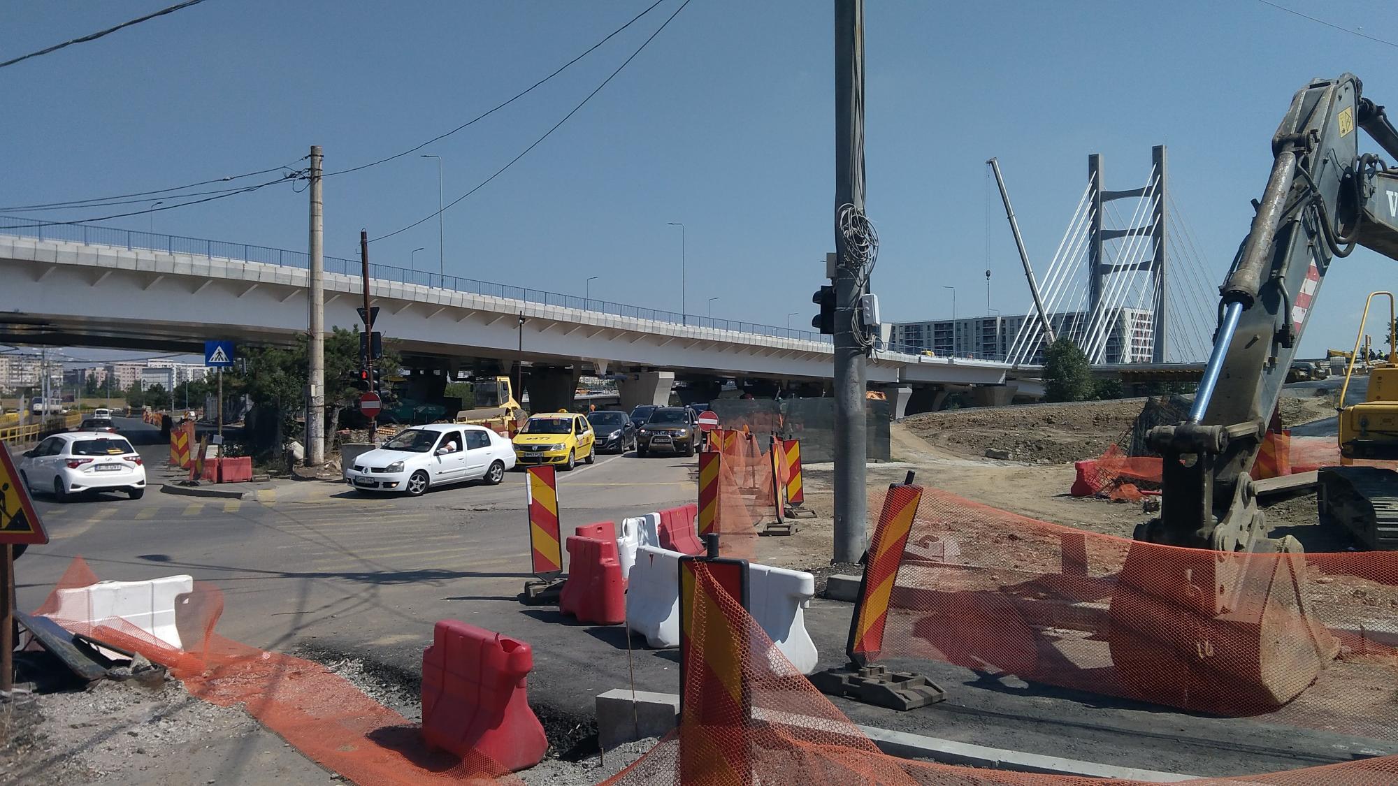

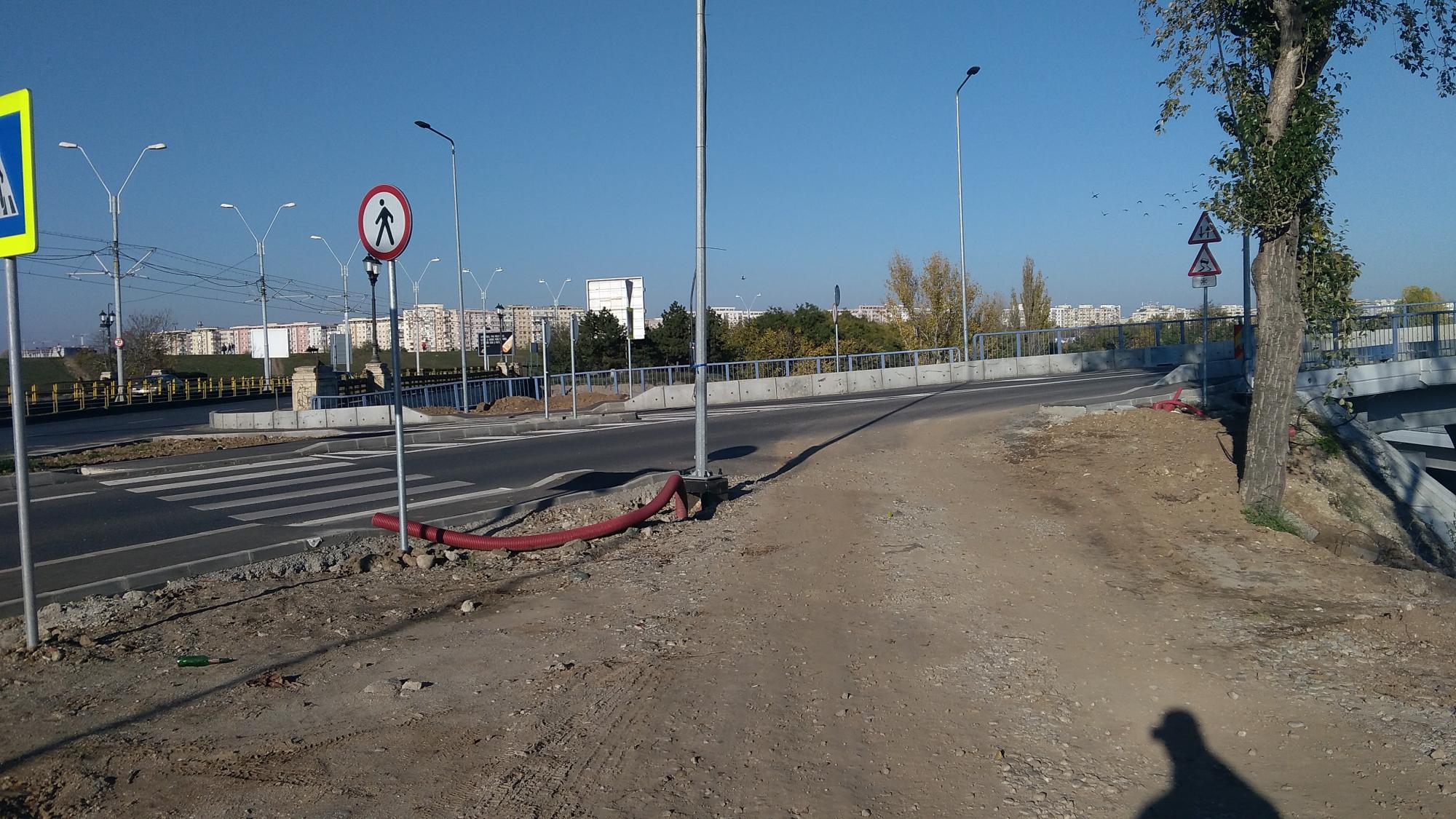

Surpriza! Cum vireaza aici un autobuz?
Aici e cu cedeaza dar dobitocii vin lansati din Virtutii! Partea proasta este ca aia care vin de pe podul mic se confrunta cu economia la indicatoare si au lipsa un indicato de prioritate astfel ca li se pare ca trebuie sa dea prioritate de reapta celor care vin din Virtutii si ajung la cedeaza!

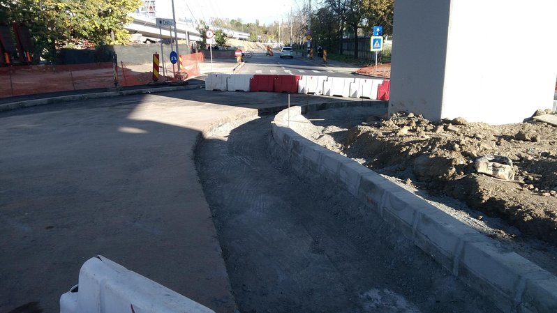

Siiii surpriza! S-a latit carosabilul, s-a ingustat trotuarul!
Si la fel si la interiorul curbei, bordurile au fost mutate, doar ca acolo nu exista trotuar.
Ultralux... prea bun, prea ca la tara!
Pe aici nu se trece, ca nu prea exista sens pentru aceasta portiune de drum, doar daca... nu cumva cineva care a iesit de la STS a uitat ceva "ultraimportant" si trebuie sa se intoarca de cum a iesit pe poarta...
Cum ziceam... prea bun, prea ca la tara...

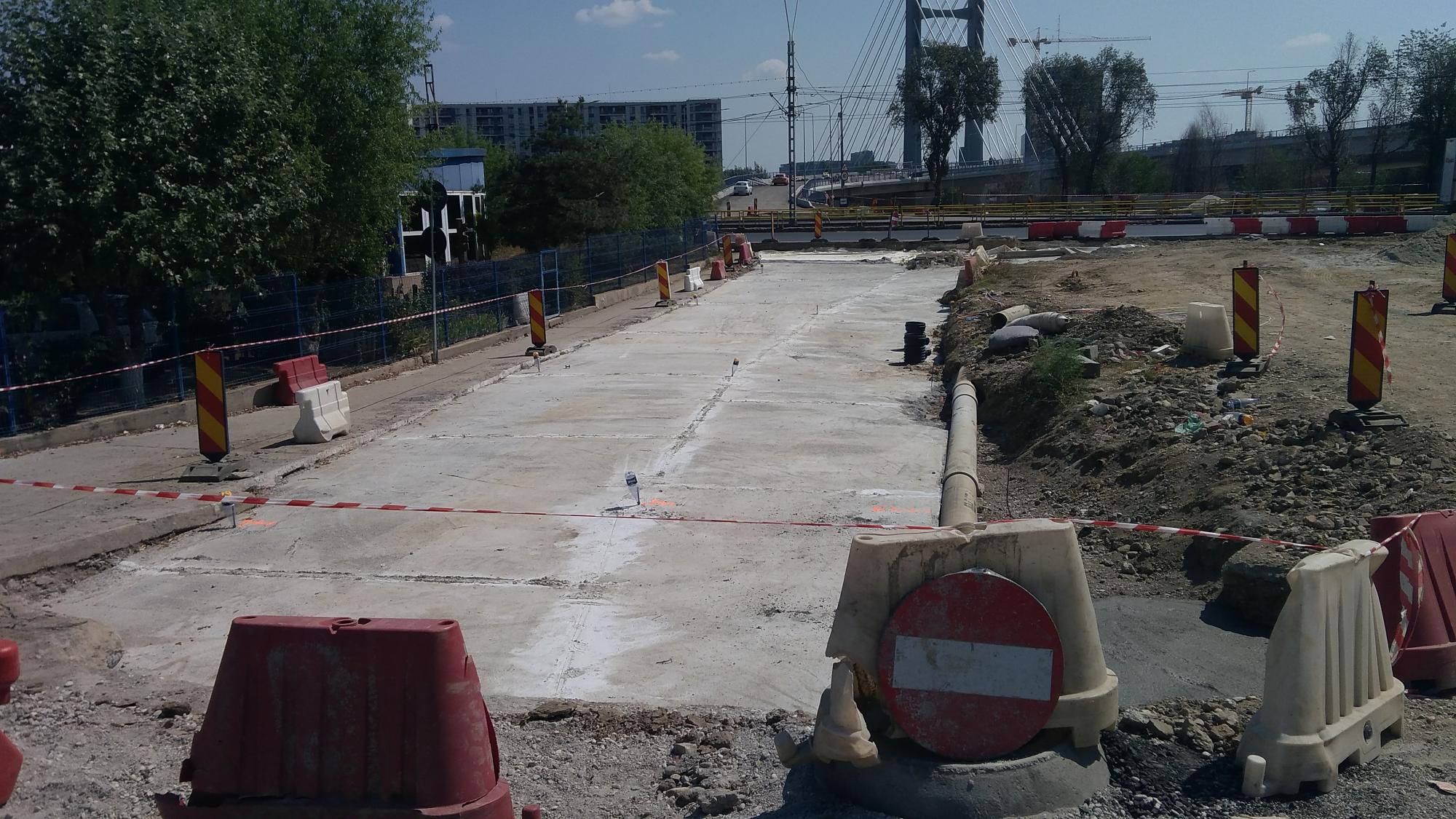

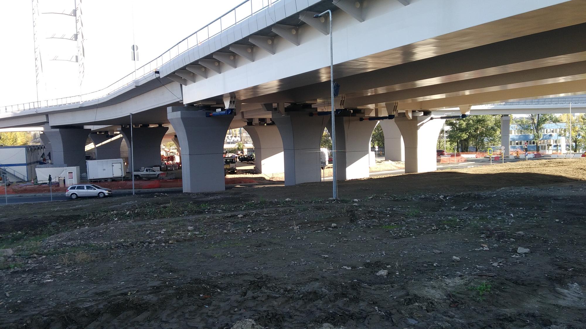

Breteaua cu fantome.
Ori fundatia stalpului e prost montata ori trebuie sa se mai inalte zona. Dar cum ar putea sa se inalte atat de mult?
