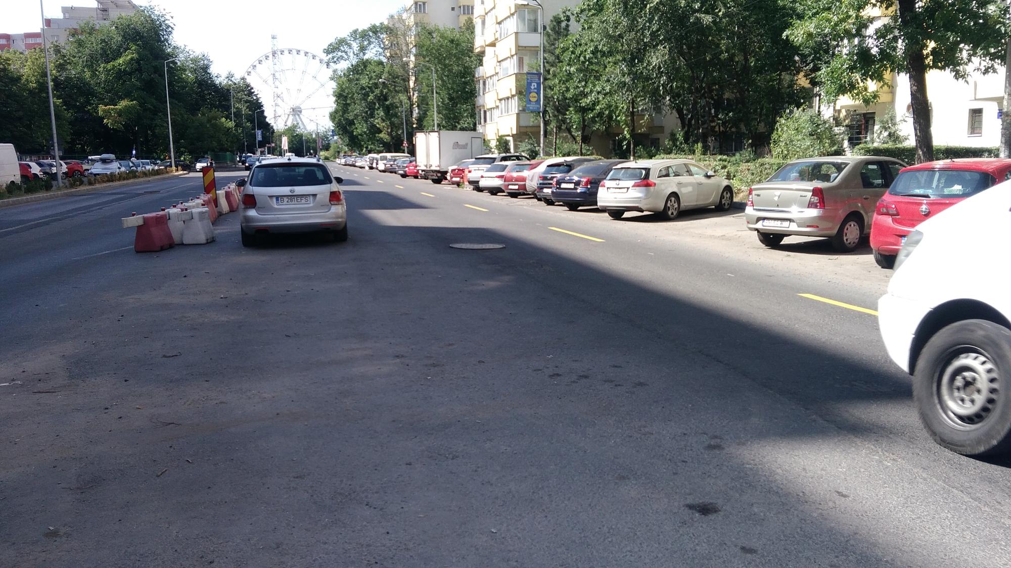

Aici fiecare circula in legea lui, unii regulamientar, alti pe interzis, iar unii sunt parcati.
Aici ma intreb ce n-au avut suficient. Cofraj sau beton? Sau poate au avut fier in plus...
Str. Sinaia.
Si aici iese abur de la termoficare...
Sa speram ca distantierii astia de plastic vor avea viata lunga si nu se vor turti sub greutatea tevii de fonta plina cu apa... astfel incat sa aiba tevile K9 tendinta de atarnare in teava metalica si implicit eforturi anormale.
Abur...

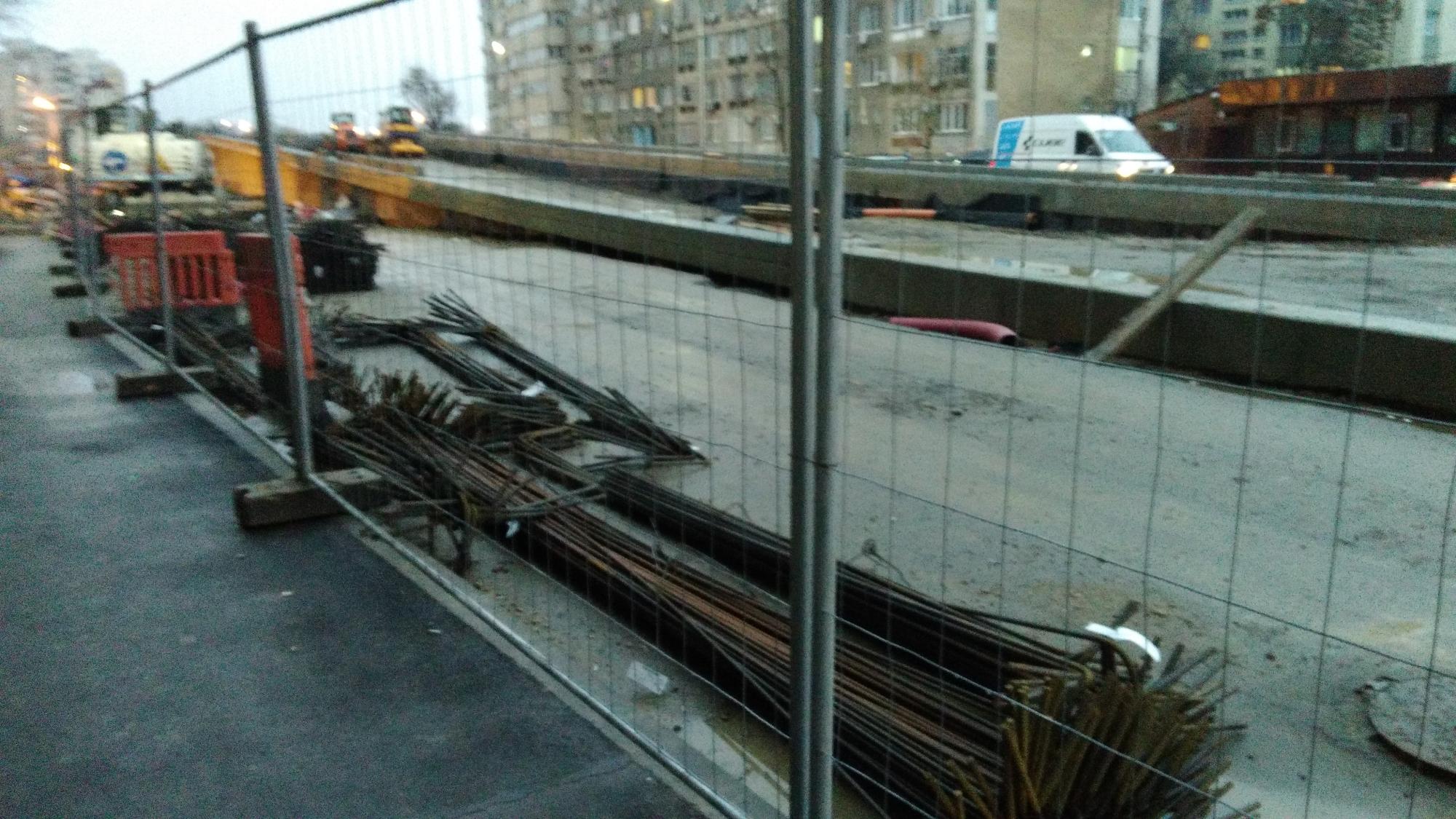

La tramvai... nu deslusesc teava metalica ciocanita dinspre parc...
La parc au inceput sa lungeasca santul spre biserica sa-l uneasca cu ce este deja astupat peste pafsin. Jale mare cu solul, straturi de aluviuni peste aluviuni...
Ma intreb penrtu ce or fi fiarele astea...

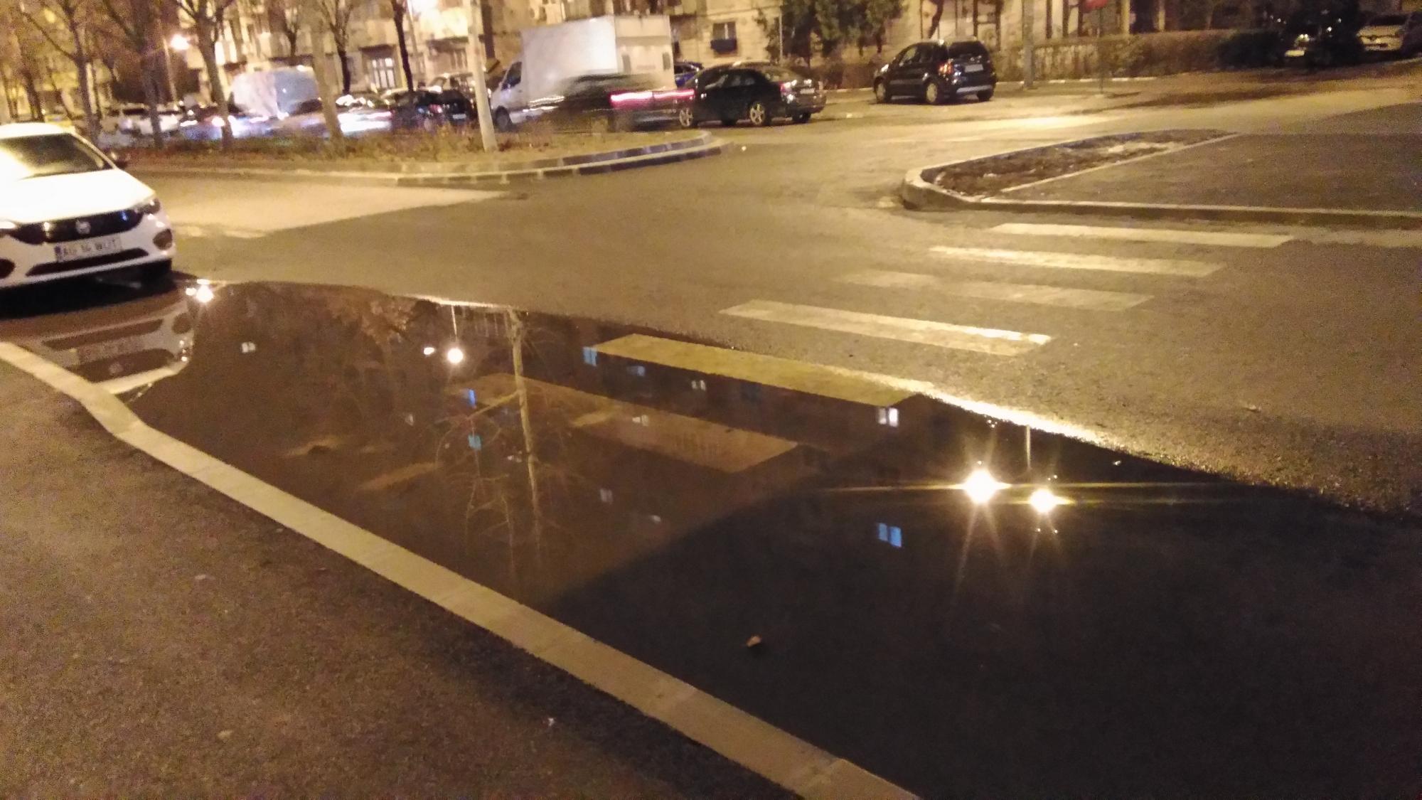

Tragedia romana in zero acte, nu mai punem borduri pe curba daca raza e mare, curba se face din unghiuri succesive...
Bine ca va fi spatiu verde intre trotuar si carosabil altfel era parcare si pietonii ar fi mers pe carosabil.

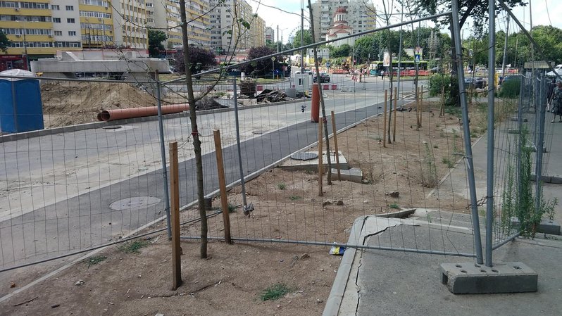

Mesajde 133 » Vin 04 Dec 2020, 00:05
Continua lucrarile marginnale ce se pot face in lipsa tablierului, se compacteaza pamant in rampa Delfinului spre culee, se lucreaza la ceva conducta de canalizare paralel cu parapetul de pe partea Gherase, au masi scobit putin si langa noul viitor camin de pe derivatia apeductului spre Colentina... Au mai pus borudri paralel cu biserica.
Nu prea mai sunt tevi K9 mari in organizarea triada, doar diverse fitinguri si coturi.
In schimb dilema mare cu teava ciocanita dinspre parc spre tramvai, n-au gasit-o dincolo de tramvai asa ca au mai sapat un gropan pe banda 4 la semafor! Deci banda 1 si banda 4 suprimate si teava este de negasit... :shock: :o
Se inmoaie niste amorsa intarita de frig...

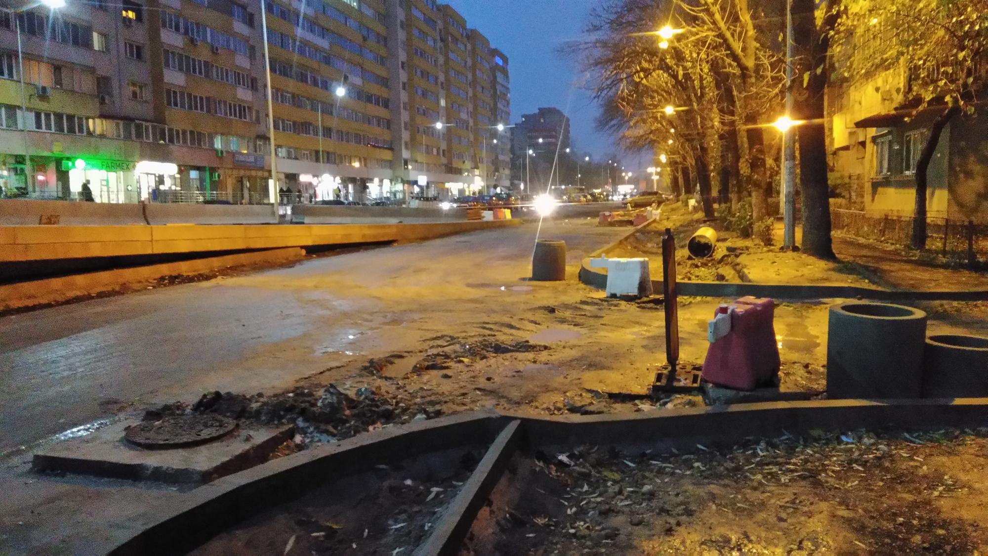

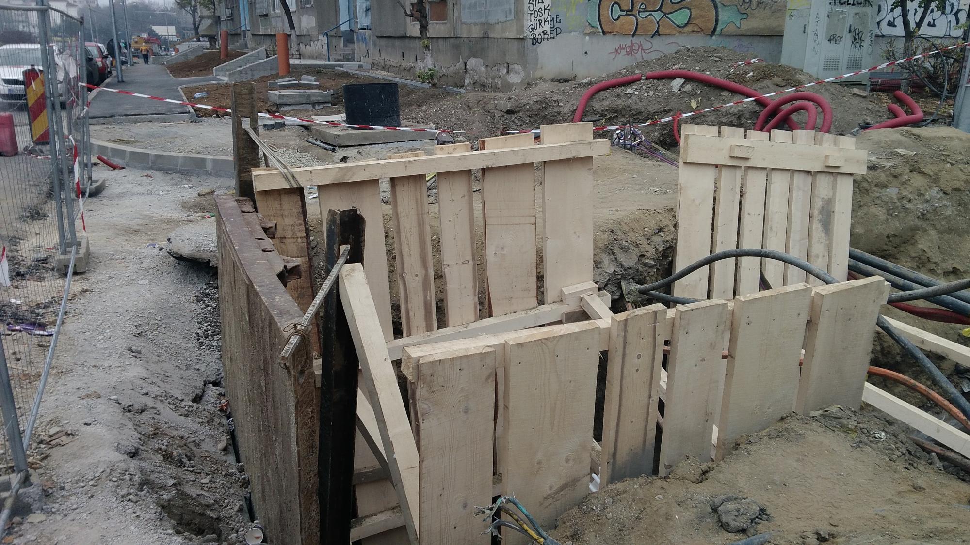

Caminul de la Gherase.
Caminul de pe bretea.

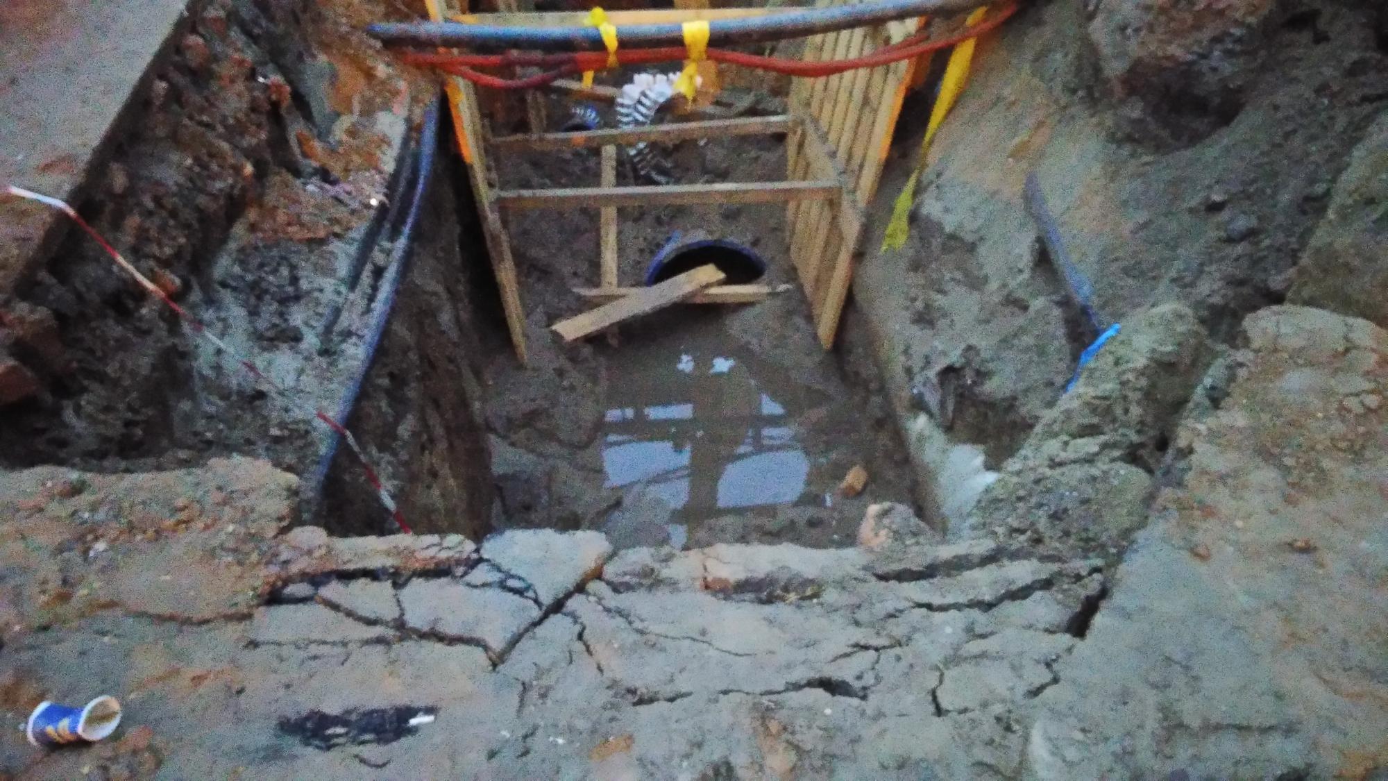

Groapa noua de pe banda 4. Destul de neplacut ochiului solul aluvionar...

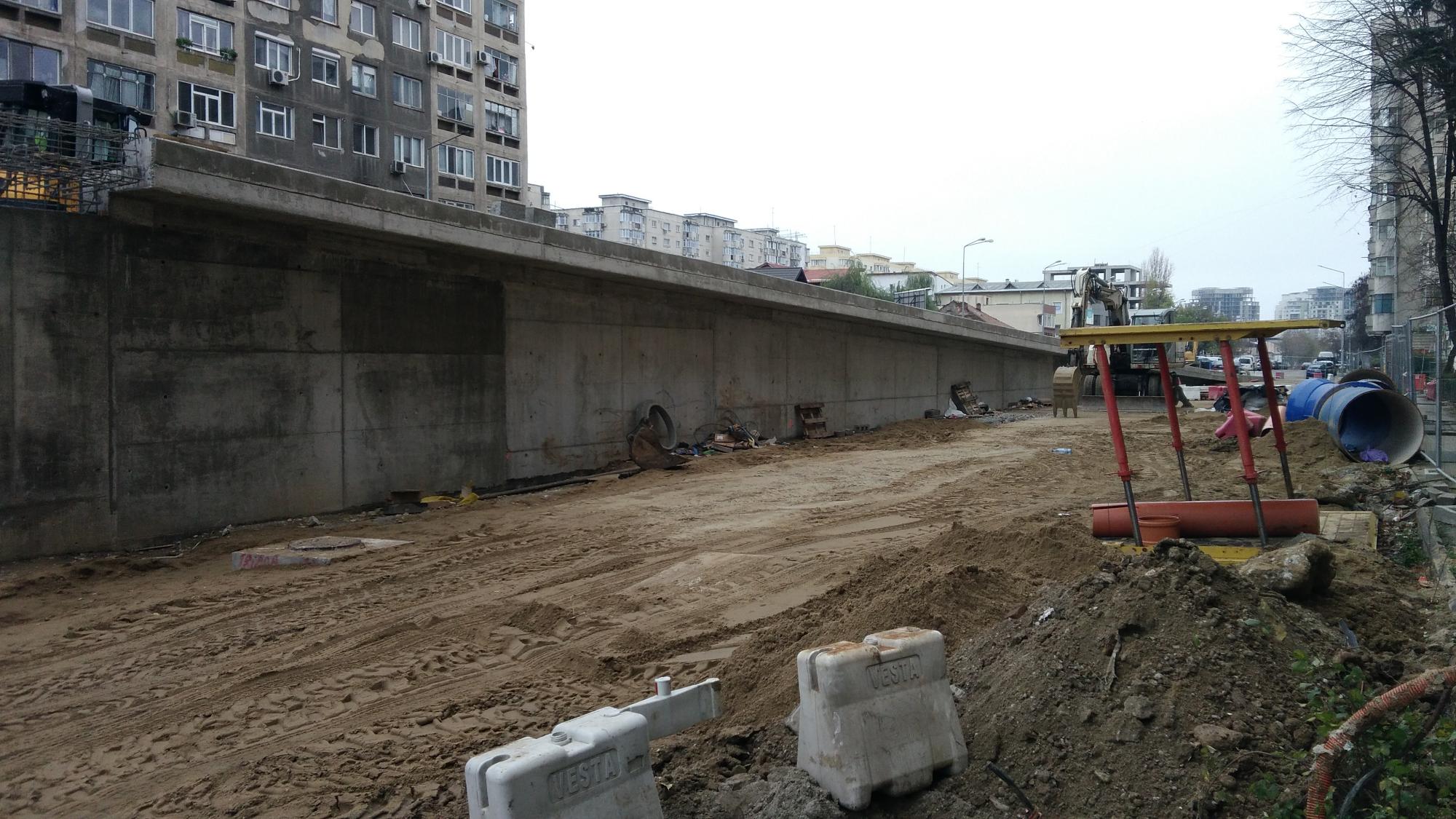

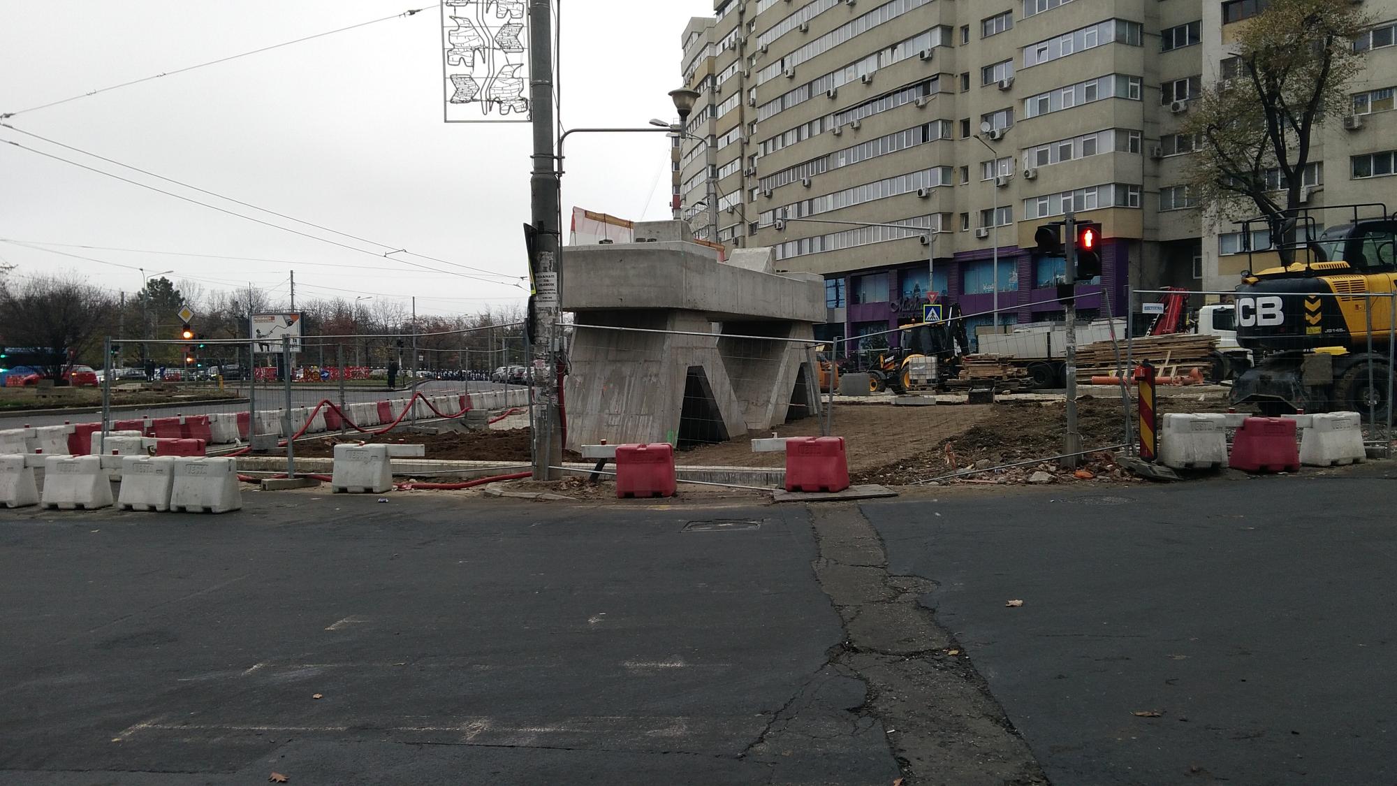

Putina retrospectiva (primele trei imagini), intersectia Doamna Ghica cu Colentina era tranzitata de doua canivouri paralele, unul continea termoficarea, doua conducte tur si retur, unul continea o conducta singura de diametru mai mare. Este posibil ca acea conducta sa fi fost un apeduct dinspre Petricani (probabil de la statia tratare pompare situata de la intersectia cu Petricani cu Pompeiu spre Pipera si calea ferata. Apeduct care presupun ca se bifurca sub actuala rampa Delfinului spre Sinaia si Gherase.
Daca ipoteza este corecta atunci apeductul nou va trebui sa subtraverseze intersectia (subtraversand inclusiv tramvaiul) ocolind cele doua pile care l-au intrerupt si presupun ca si rampa Tei, asta inseamna teava mare albastra K9. Deci... mai este mult si bine de de lucru, cu o serie de devieri prin intersectie si suspendarea tramvaiului. Iar perspectivele sunt...
Spre Tei.
Spre Delfinului

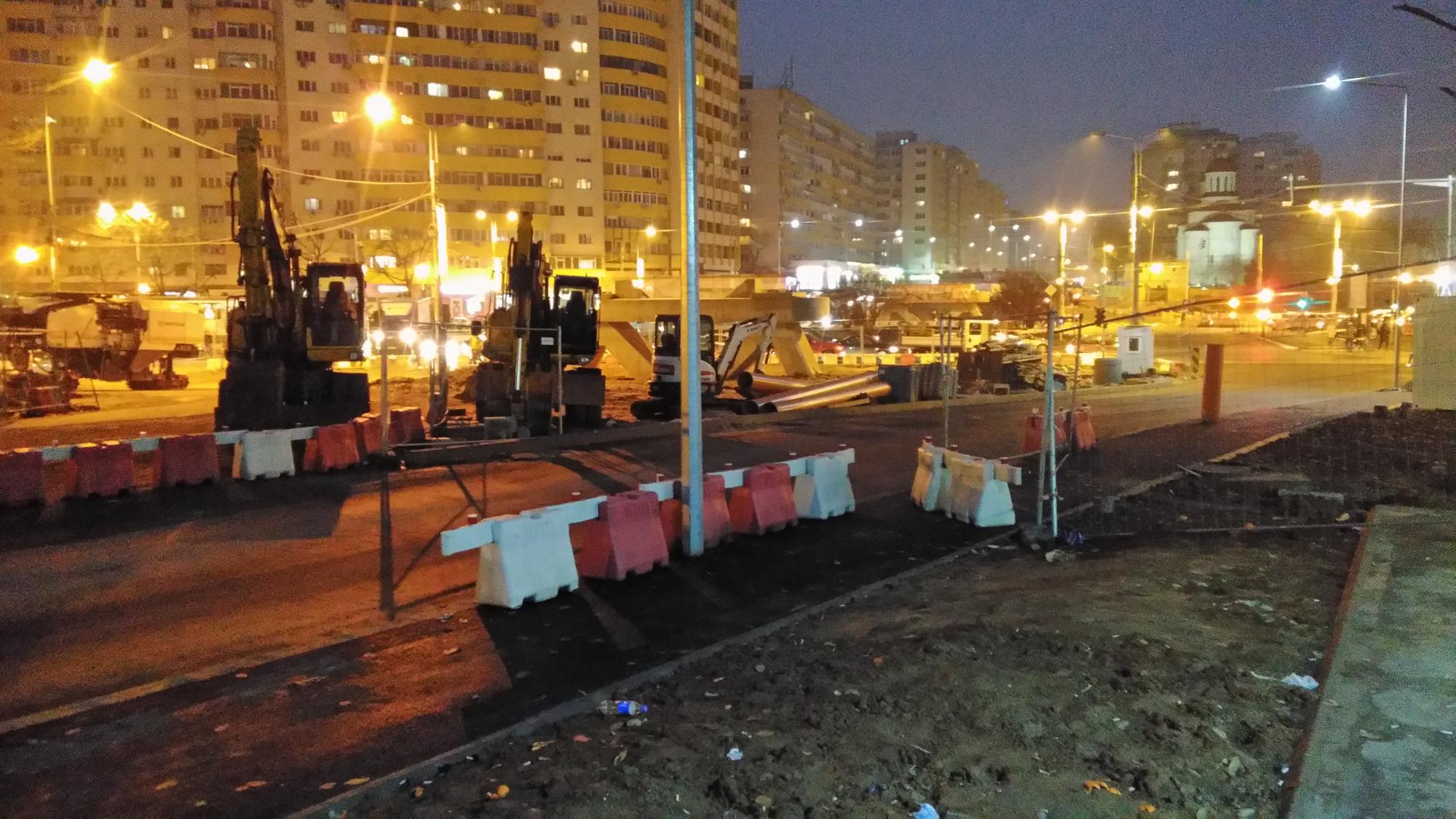

Astazi.
Aici se ingroapa si canalizare paralel cu parapetul rampei.
Aici se va isca un mare gropan pentru jonctiunea tevilor noi K9 dinspre intersectia cu Colentina cu cele dinspre Gherase si Doamna Ghica. Dar pentru asta ar trebui intai acoperit caminul de la Gherase ca sa se mute traficul pietonal peste el.
Caminul nou de sub bretea si vana noua inainte de bifurcarea spre Gherase si Sinaia.
Caminul dinspre Gherase.

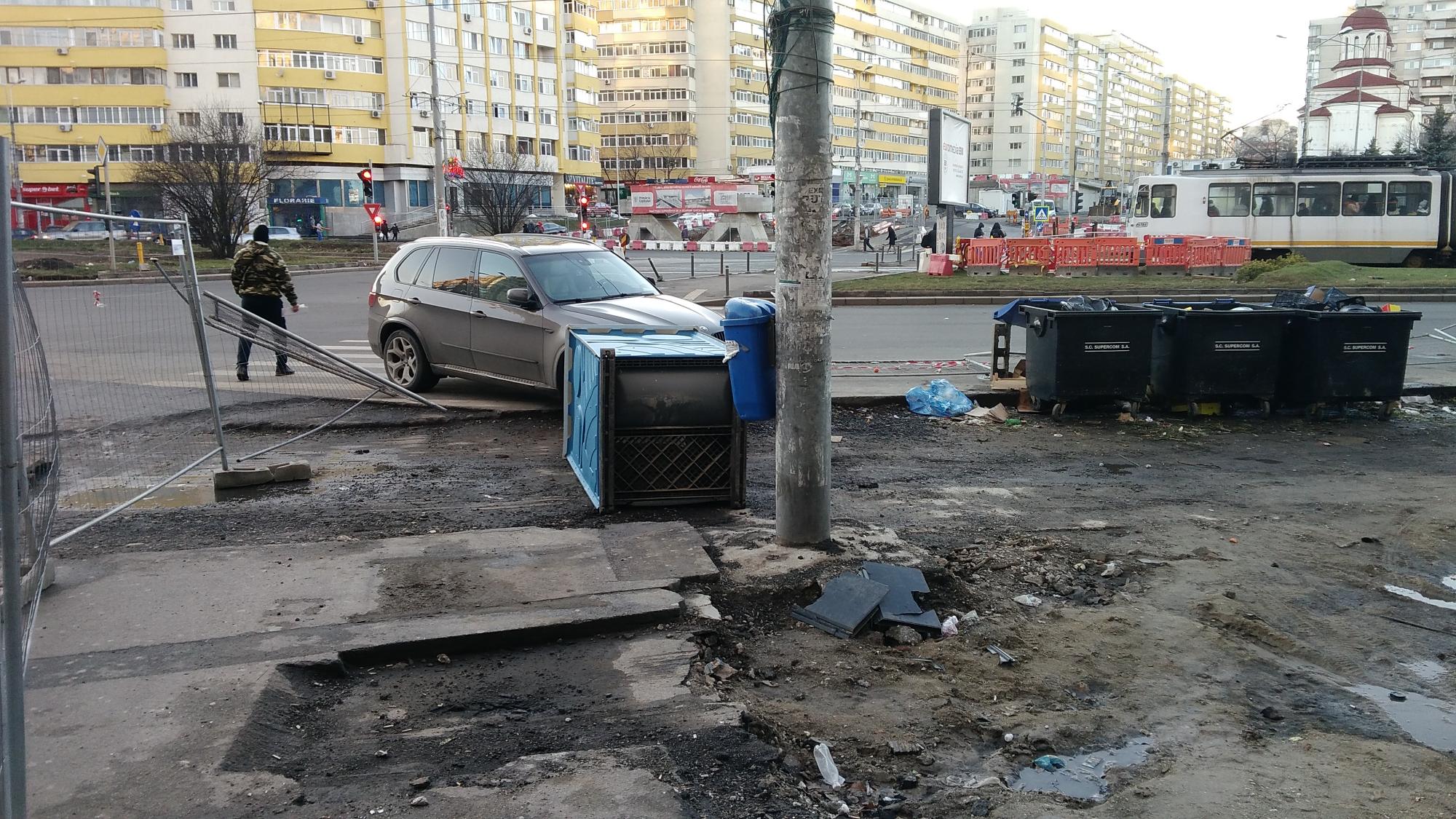

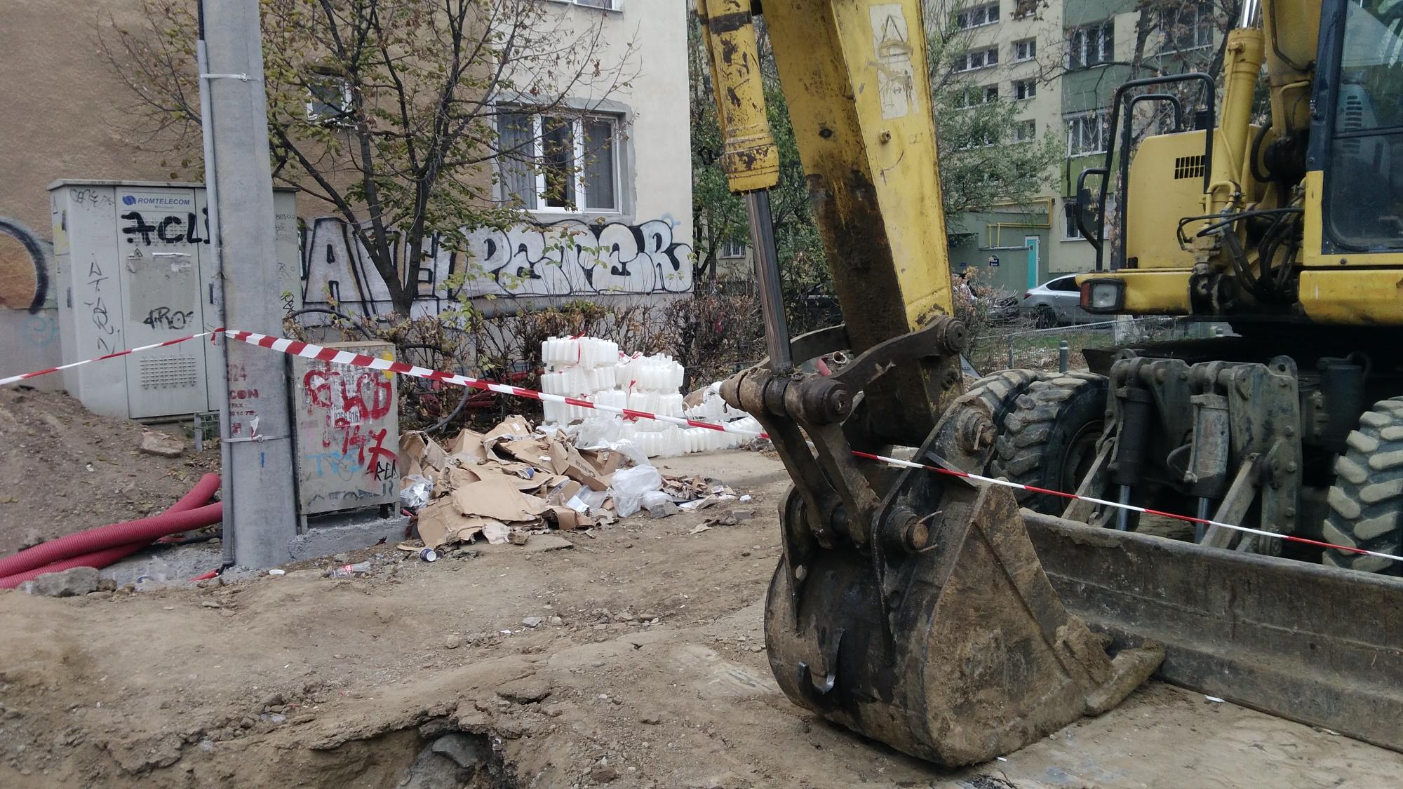

Au umplut groapa de pe banda 4 (ca tot n-au gasit conducta).

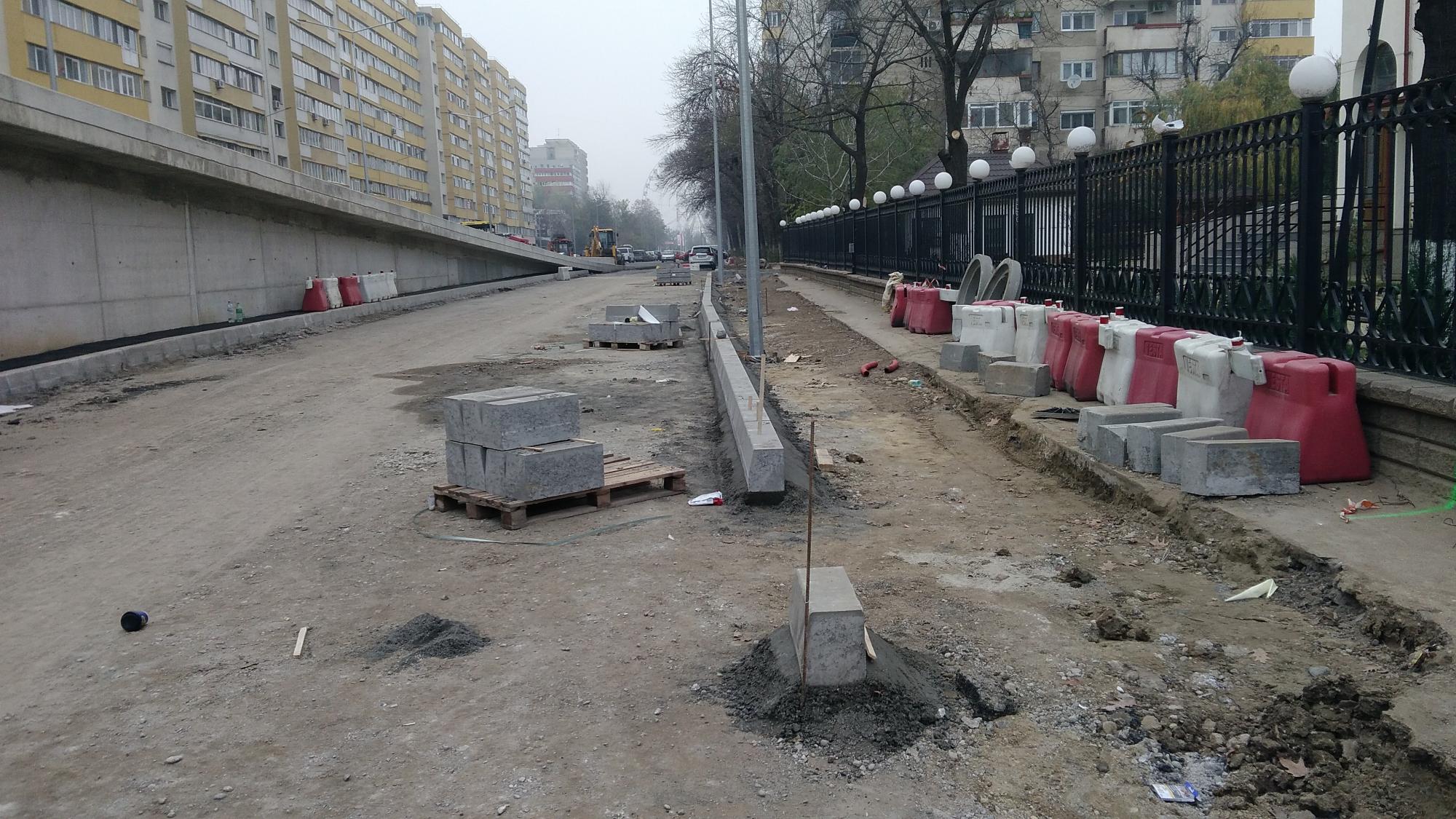

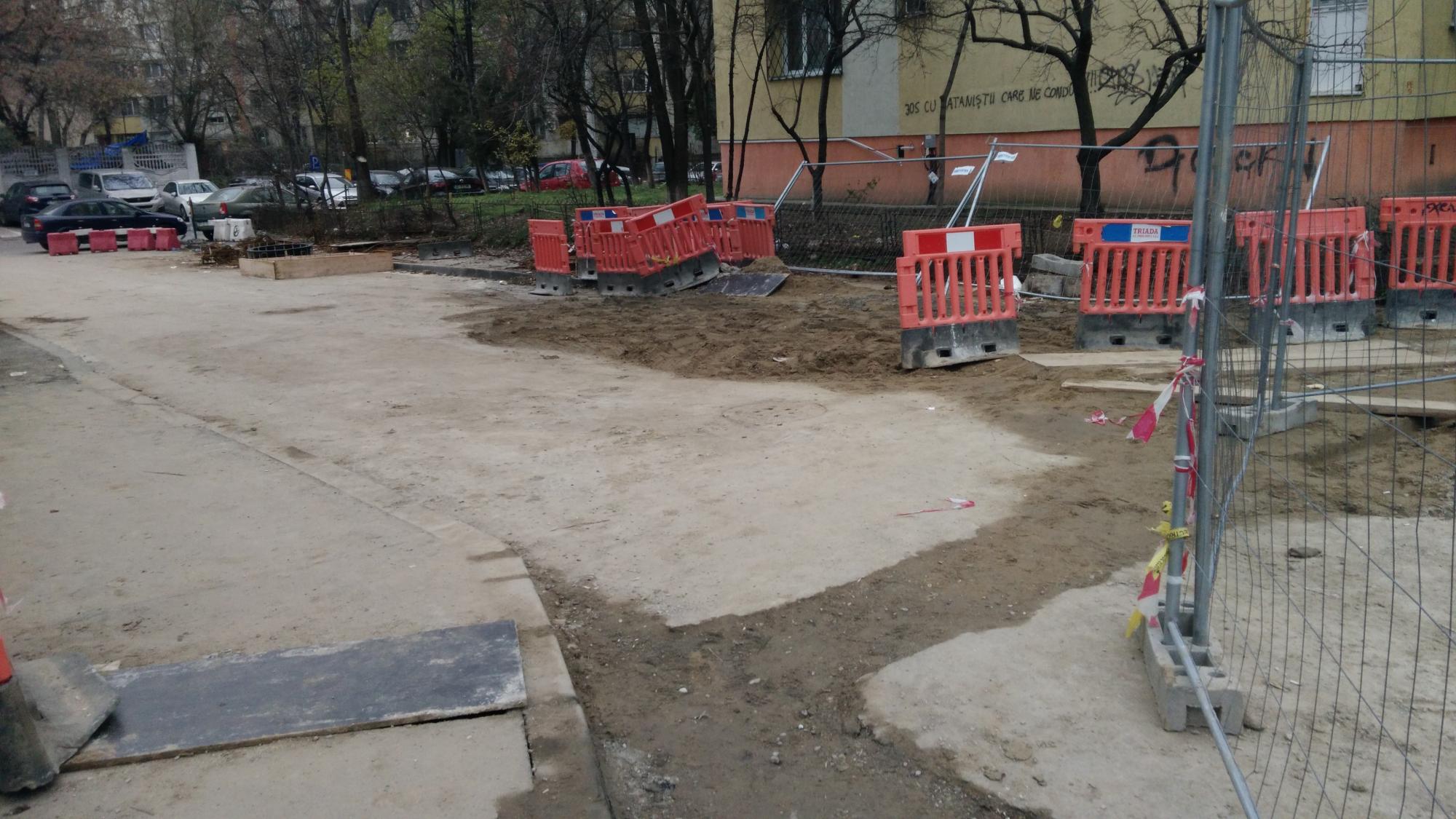

Aici mici carpeli la iluminat intre ultmii doi stalpi nedemontati inainte de biserica.

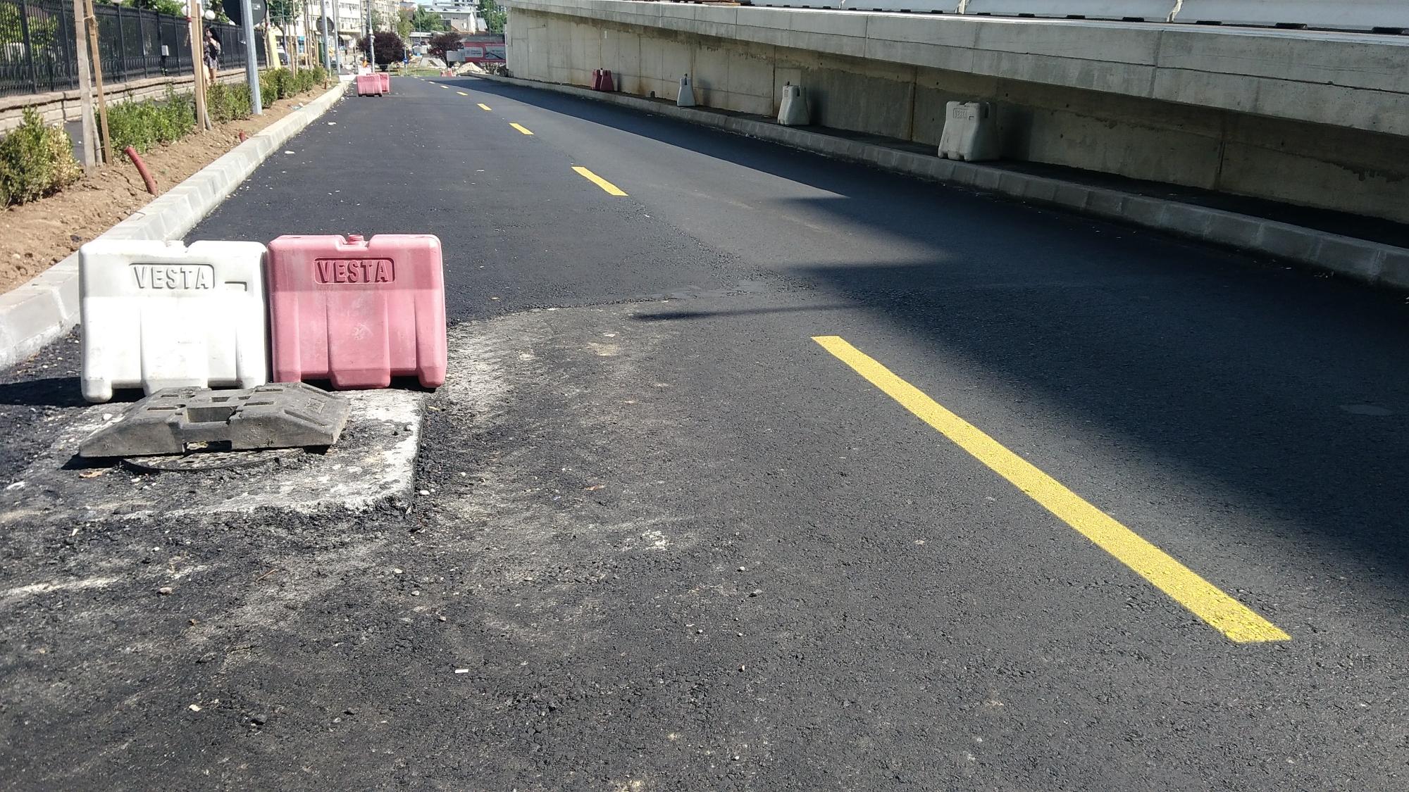

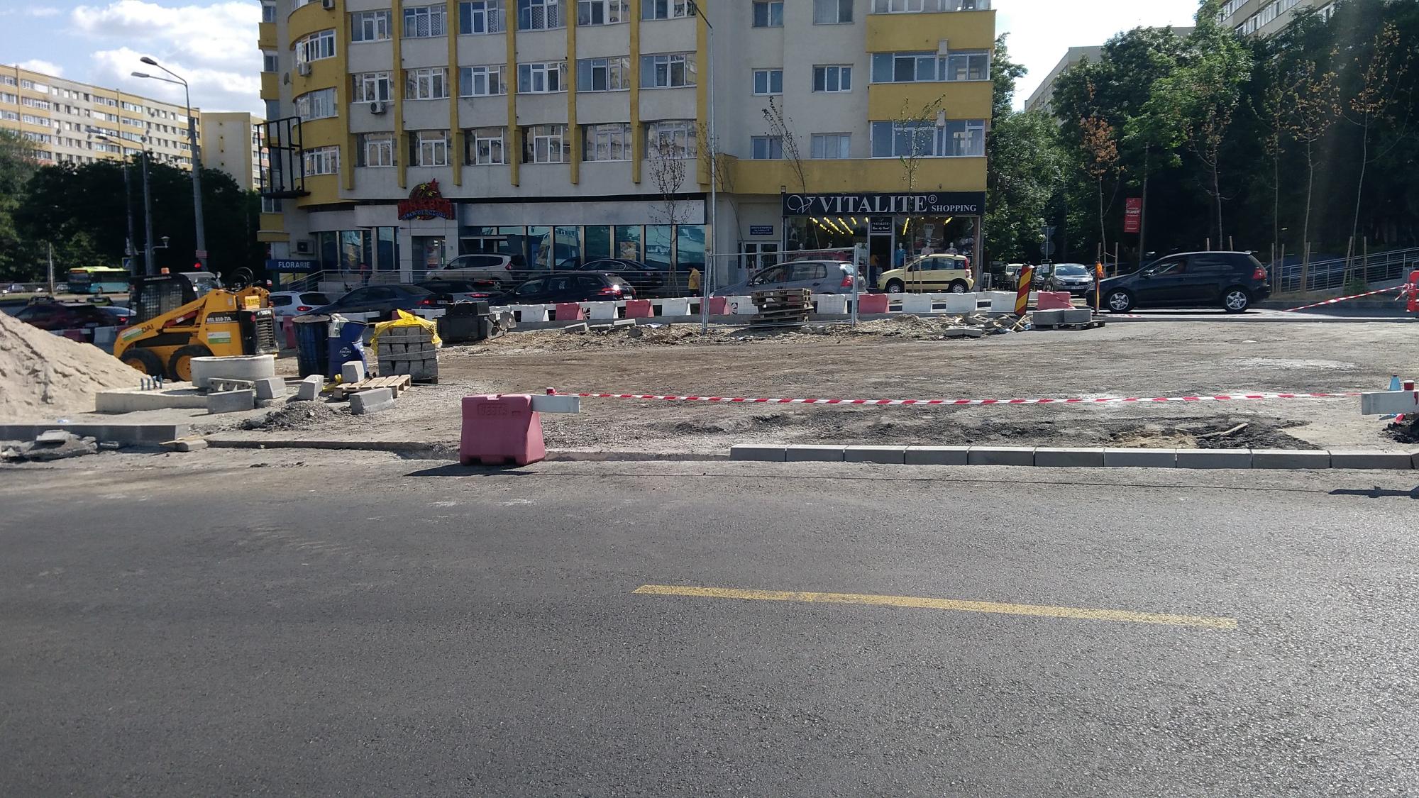

Trotuarul "frant", noua specialitate la Bucuresti, lansata odata cu Ciurelul...

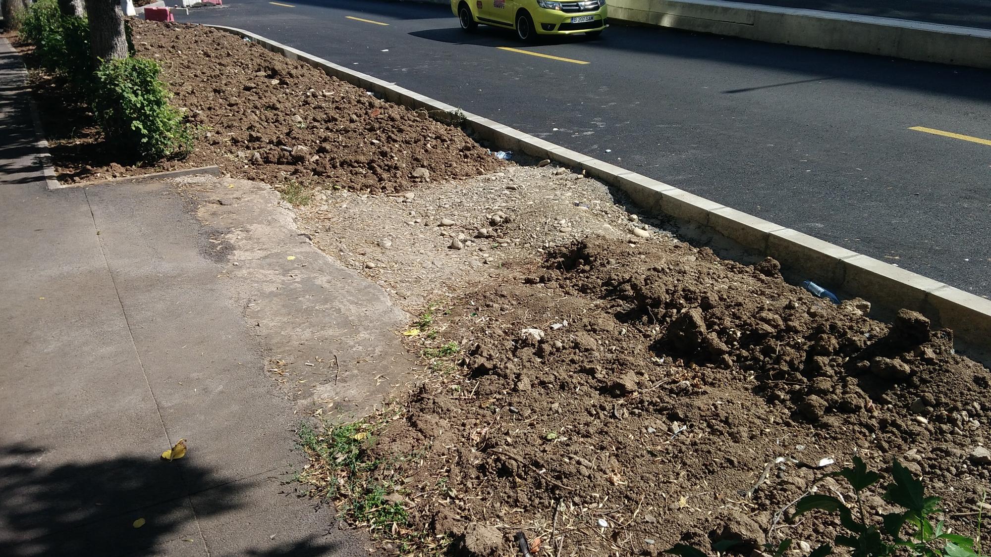

Bordura mica e montata mai jos decat cea mare, o sa curga pamantul din "spatiul verde" in trotuar si apa de ploaie va balti excelent...
Bizonei infiltrati printre utilajele parcate... The end.

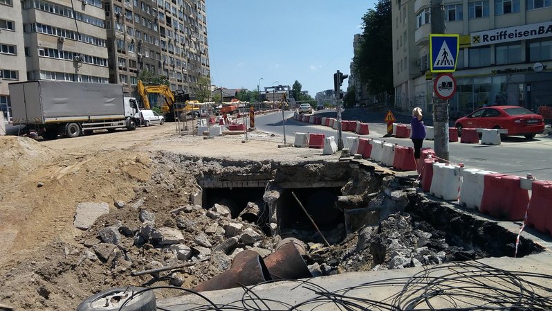

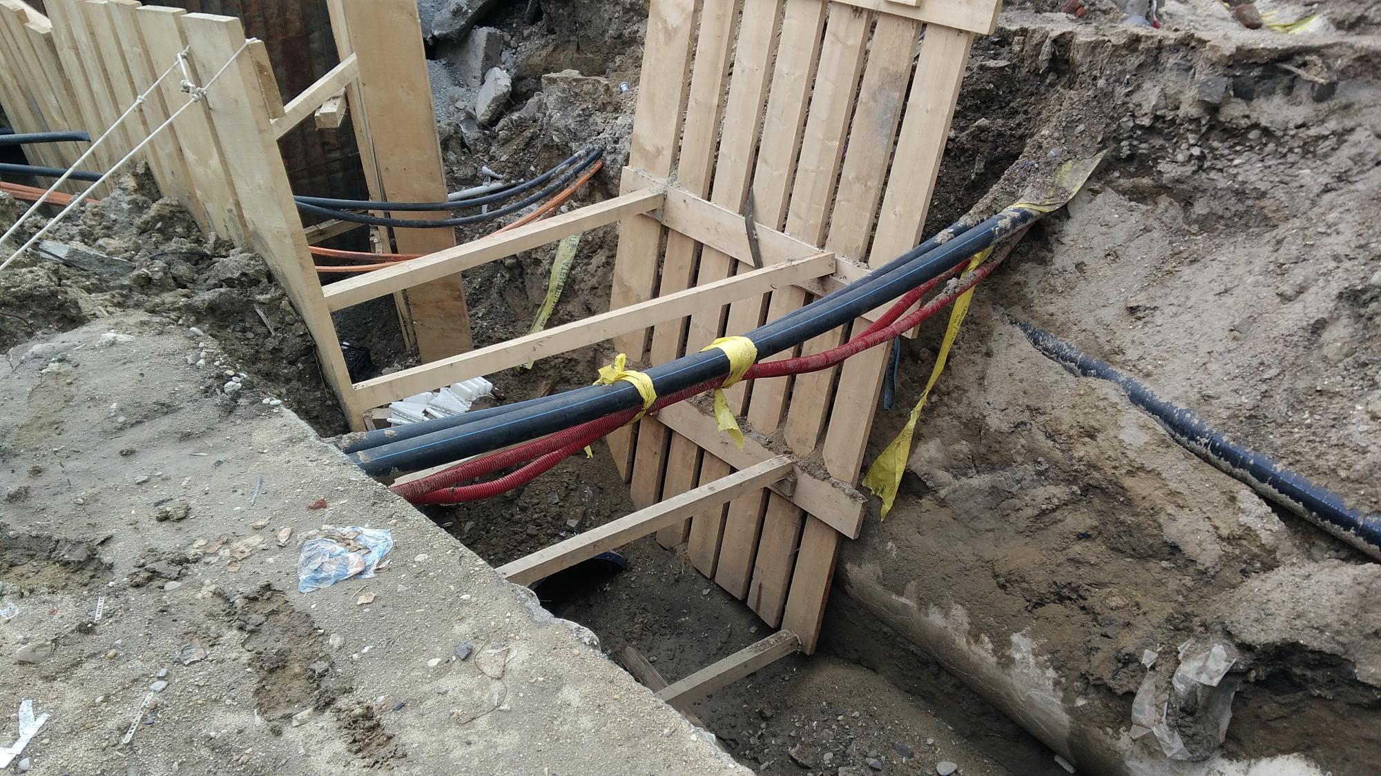

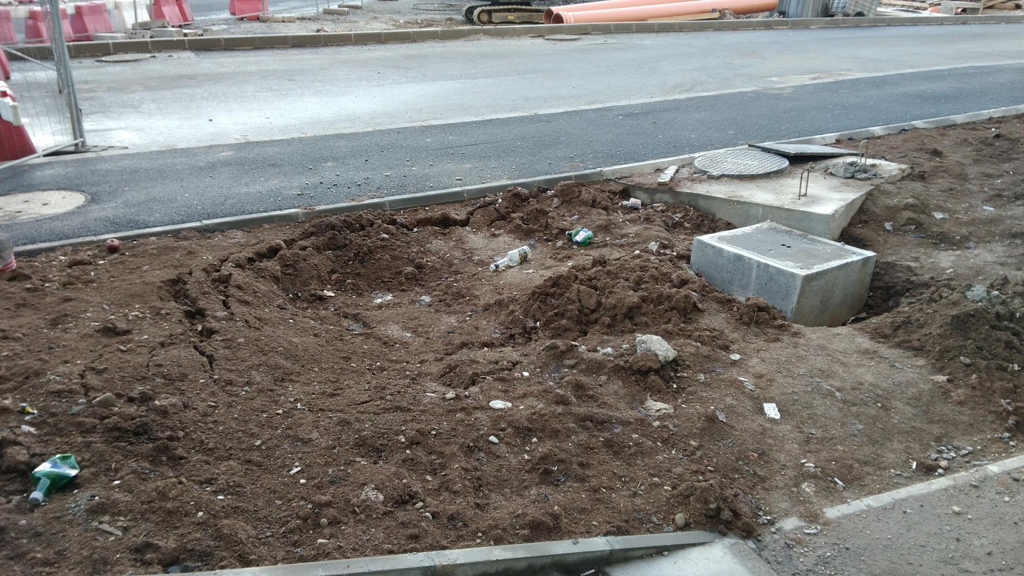

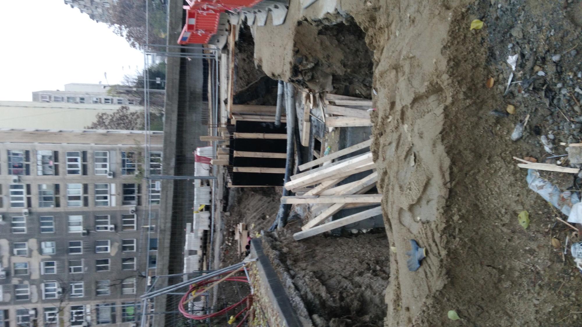

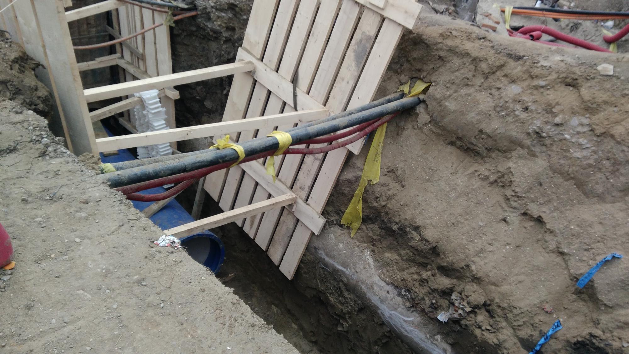

Vestile proaste sunt ca avem surpari masive. La Str. Sinaia, se surpa inclusiv trotuarul de langa curtea de pe colt iar spre bloc avem in pericol imediat o teva de apa, un stalp de iluminat si un tablou electric de langa el.

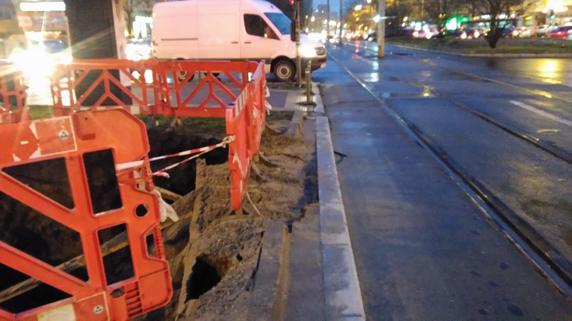

De asemenea avem surpare langa linia de tramvai spre Fundeni si deja si tasare, gropanul dinspre BCR a inghitit un rand de borduri si l-au umplut partial de urgenta cu nisip. Insuficient, va continua sa se taseze. Gropanul de pe banda 5 spre centru l-au acoperit de urgenta si betonat, gropanul de pe trotuar si banda 1 a fost sprijinit mai bine si nu are surpari decat in capatul dinspre biserica.
Avem tasare la santul betonat ce traverseaza de la pila raiffeisen spre coltul raiffeisen.
MIZERIA CEA MAI MARE a nemernicilor de Triada (pe langa sprijinirile de mal facute in scarba la str. Sinaia) este ca au taiat si o teava de canalizare cu gropanul, astfel incat tevile K9 pentru apeduct n-au fost umplute doar cu apa de ploaie si de la un racord de apa spart, au fost umplute si cu noroi si efectiv cu... pi*at si ca*at!
Bine ca DSP e ecopat cu covidul si nu mai are loc de luat la cunostinta si acest act de bioterorism infaptuit prin contaminarea tevilor pentru apa potabila cu materii fecale din canalizare!

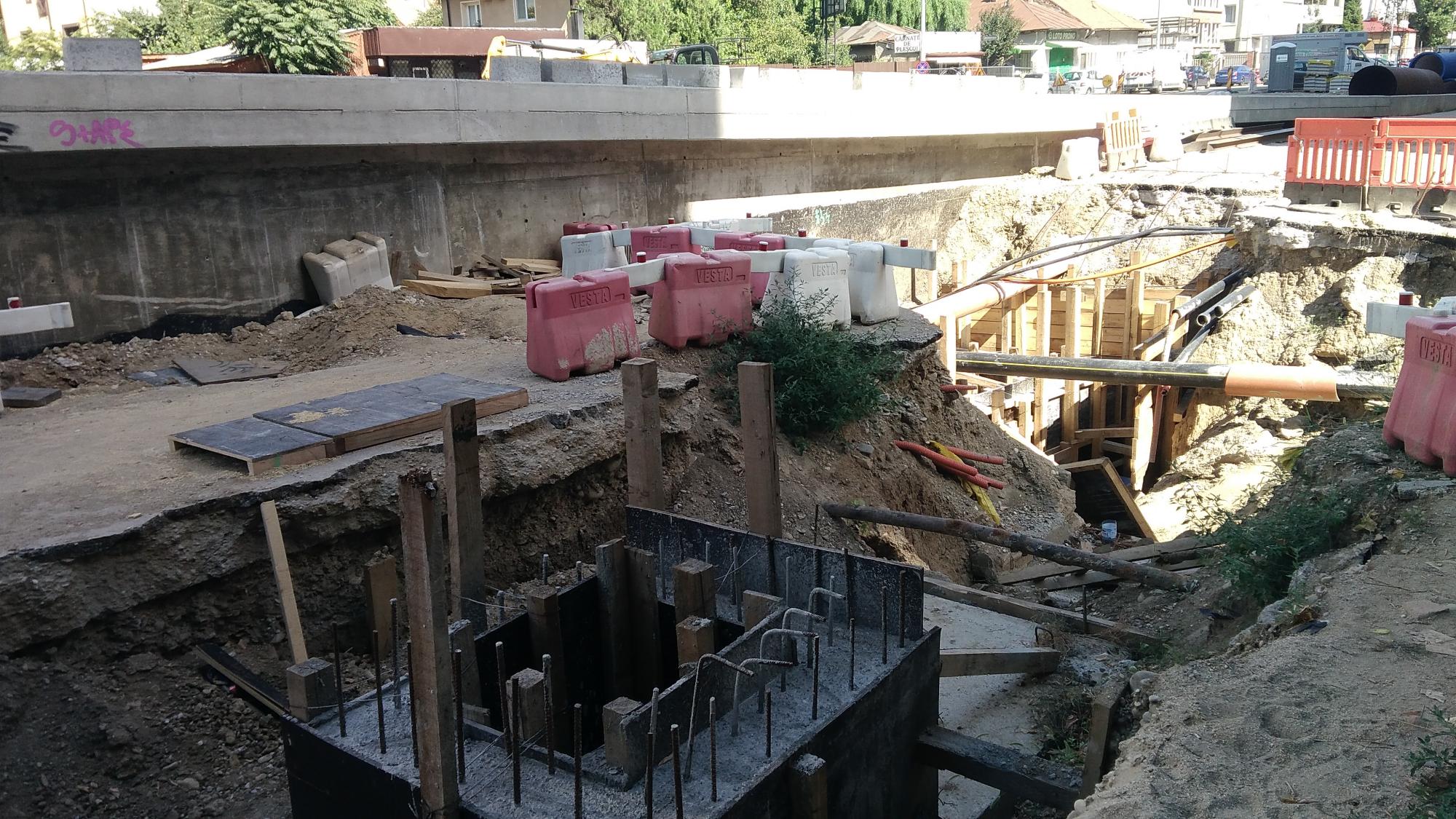

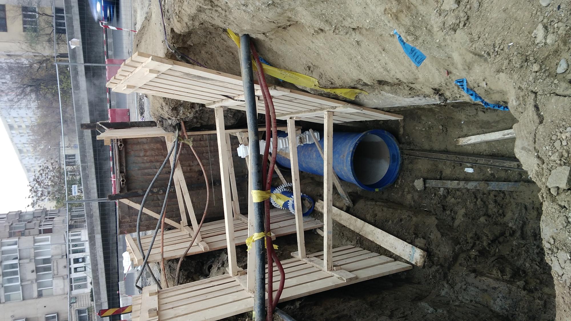

Niste fiare pentru inca vreun camin cu ceva vana pe apeduct...
La Gherase.
Primul camin cu vana acoperit cu nisip.
Groapa noua unde vine divizarea apeductului.
Gura de vizitare a caminului Gherase.

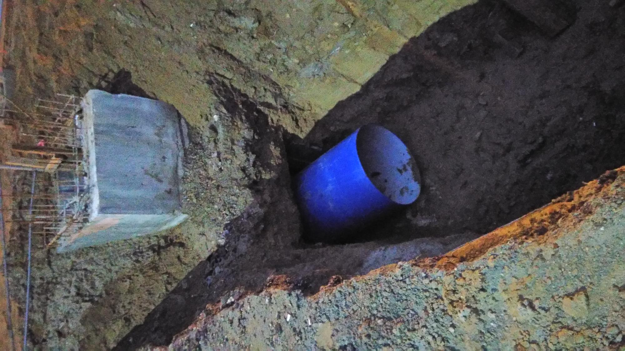

Jos in groapa se observa un prefabricat vechi de betonarmat care venea peste racordul vechi de termoficare ce subtraversa locatia rampei Delfinului, acum mutat putin mai la stanga pentru a face loc apeductului nou.
Caminul de sub bretea.

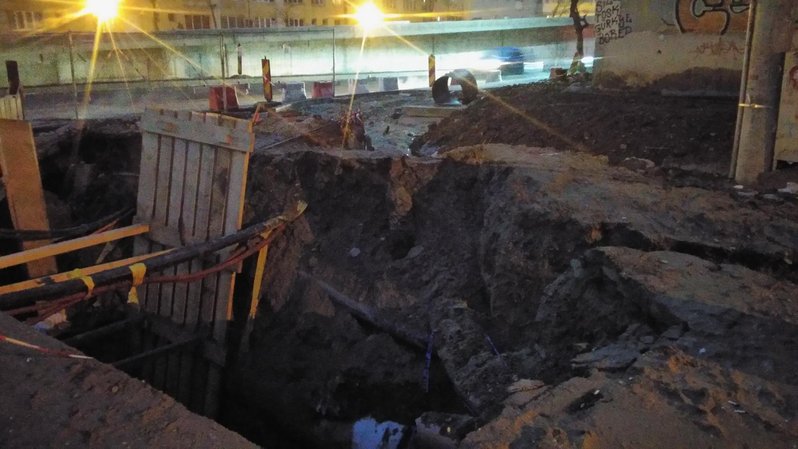

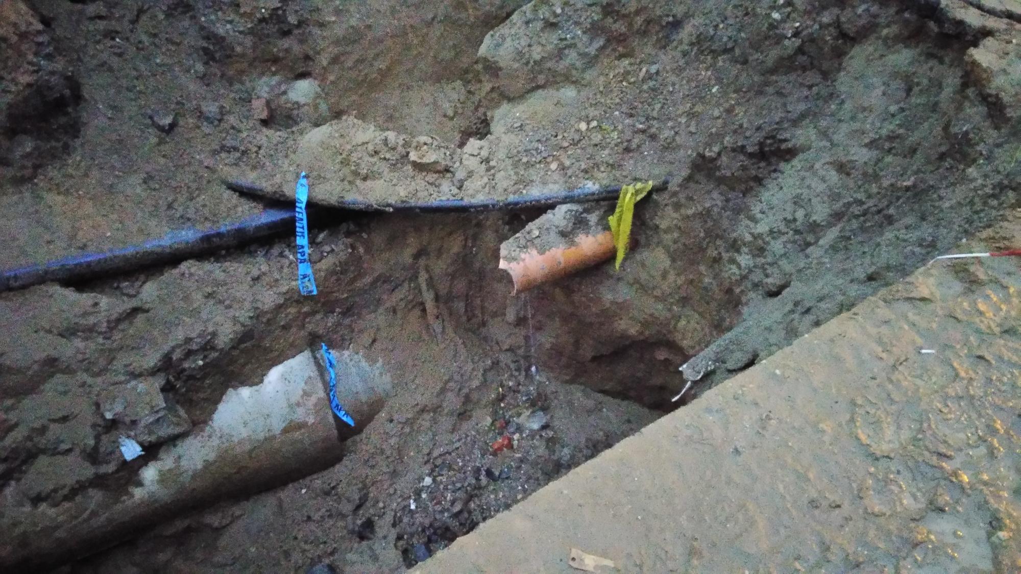

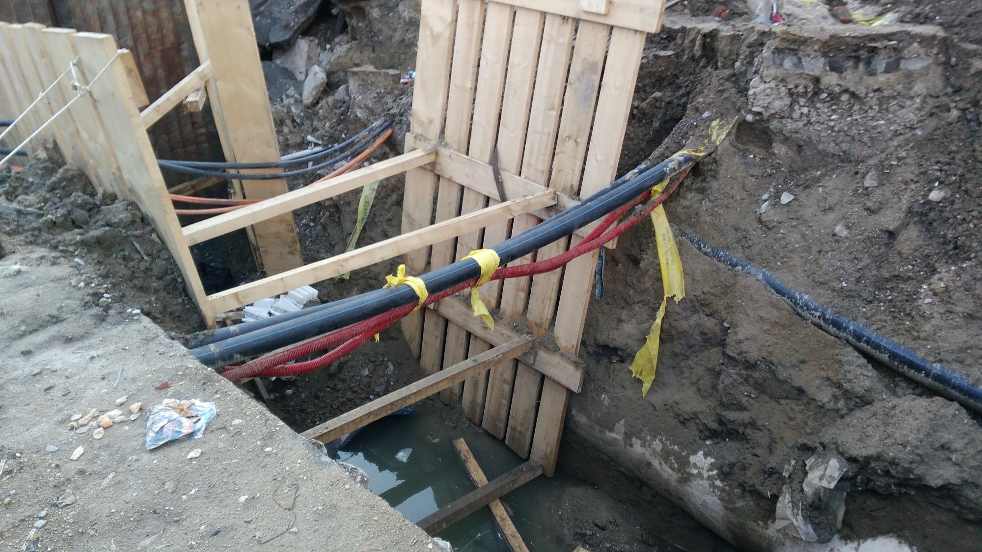

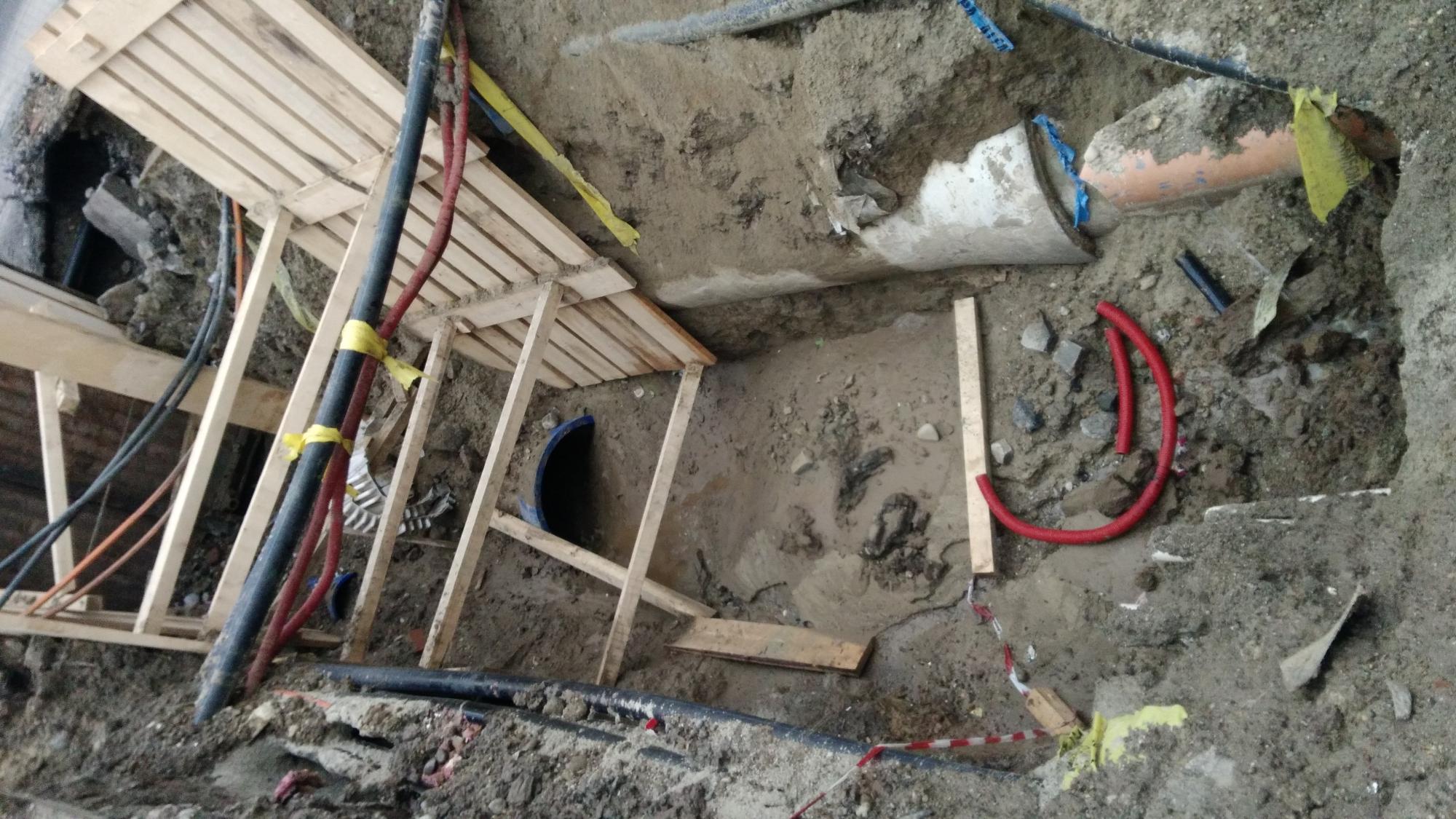

In groapa pentru apeduct... curge canalizarea sectionata! Sa vina DSP!

Avem surpare si tasare spre curtea de pe coltul Ghica cu Sinaia.
Vedere de ansamblu.
Tot molozul in teava de apa potabila...
Si va continua sa se surpe... Daca bubuie tevoiul de apa o sa le matura malul de vis-a-vis in cateva minute.
La tramvai, sprijinire si umplutura de urgenta din cauza surparii.

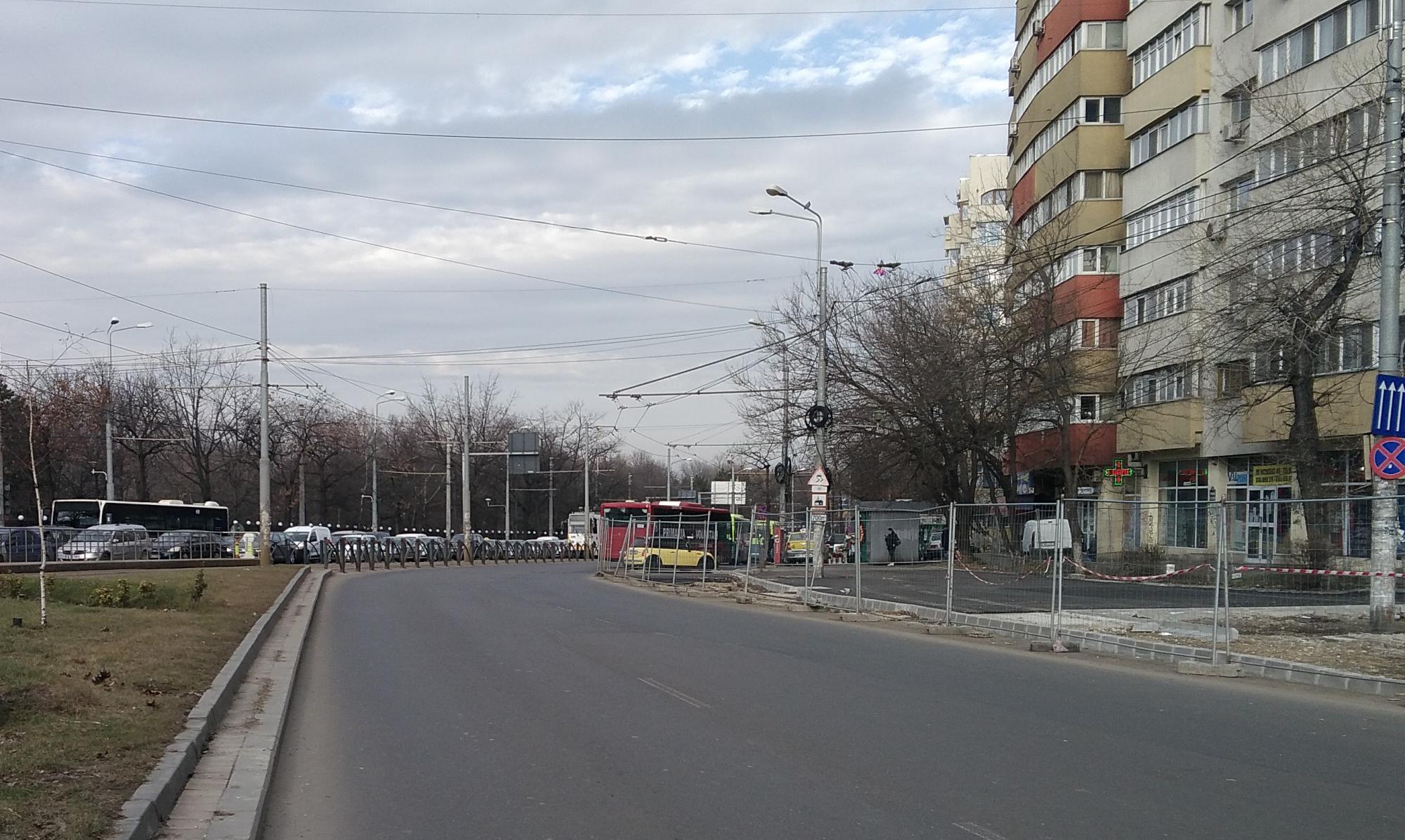

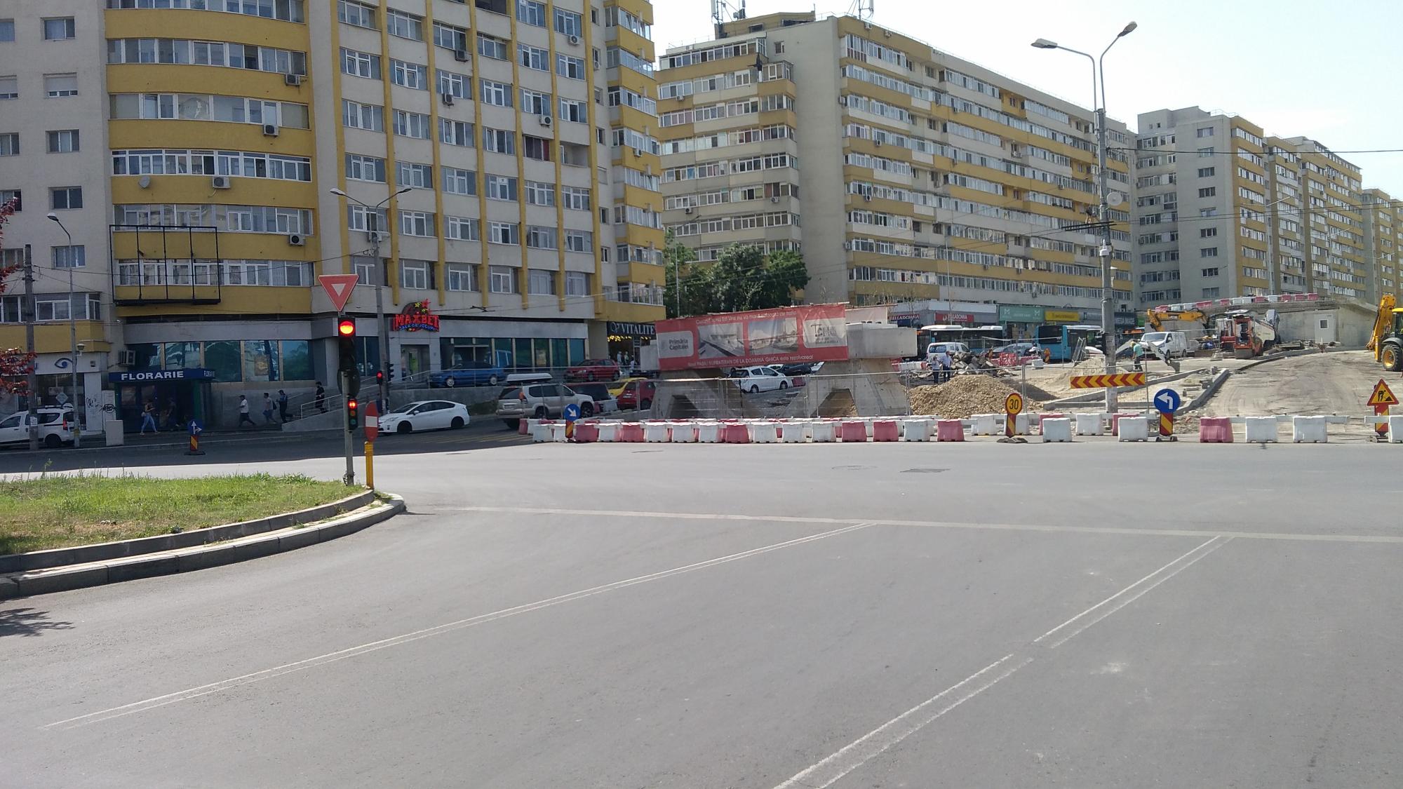

News! Se circula pe falsa dinspre Colentina spre Delfinului direct din intersectie (adica nu se mai intra prin dreptul Raiffeisen si apoi transfer in falsa), adica se intra dreapta la un unghi de 100 grade dreapta pe breteaua Sinaia-Colentina (prin dreptul pacanelelor Manhattan). De revenit se revine pe sensul normal in acelasi loc, intre Str. Sinaia si Str. Constanta.
De asemenea autobuzele 282 (si probabil si 243, 343 etc.) nu mai fac dreapta din Colentina spre Tei prin Doamna Ghica ci prin Teiul Doamnei, deoarece pe Doamna Ghica s-a lungit tronsonul in care se circula pe falsa de la Berindei spre Petricani (nu m-am prins de ce, posibil ceva tasare in carosabil neobservata de mine).

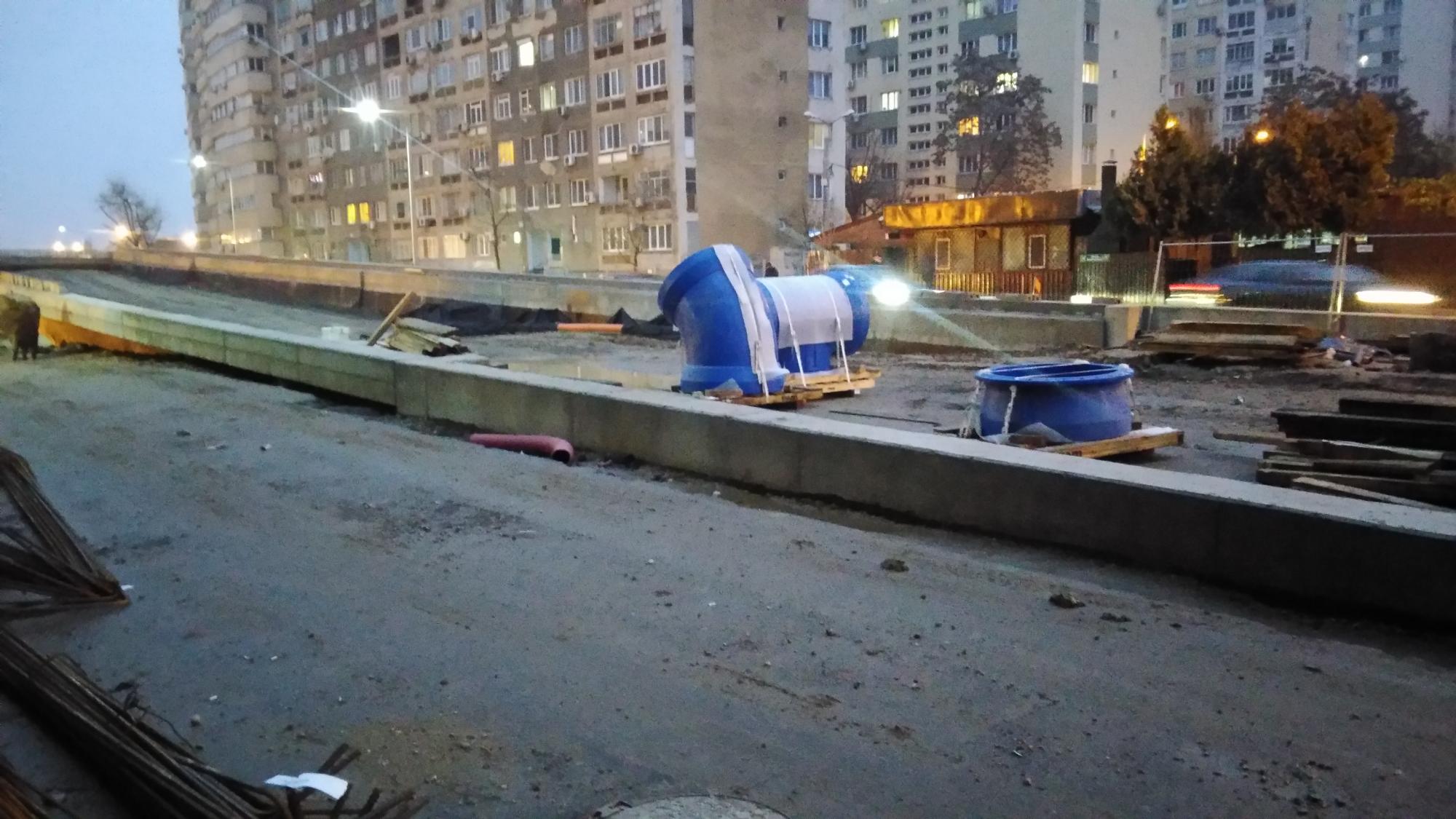

Au adus un teu K9, un cot la 45 si o trecere mufa la flansa. Acum au si drum liber spre intersectie dupa ce a fost mutat traficul din fata de la raiffeisen.

In rest... in dreptul primului bloc de la parc bordura abia montata saptamana trecuta la pozitie deja a plecat la plimbare, e ditamai tasarea peste canalizare aproape de coltul aleii care iese dintre bloc si biserica.
Cot, teu, flansa.

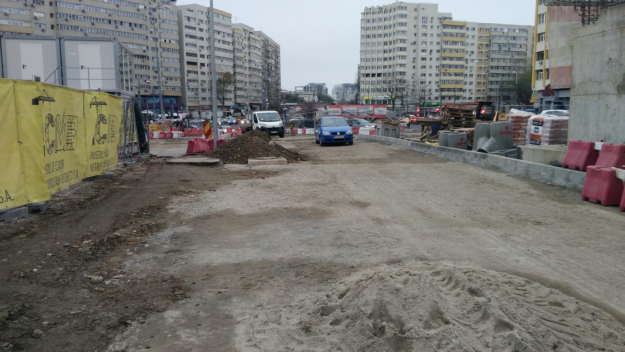

La Sinaia... same old, probabil asteapta sa se mai usuce situatia ca sa poata sa coboare la lopata in groapa.

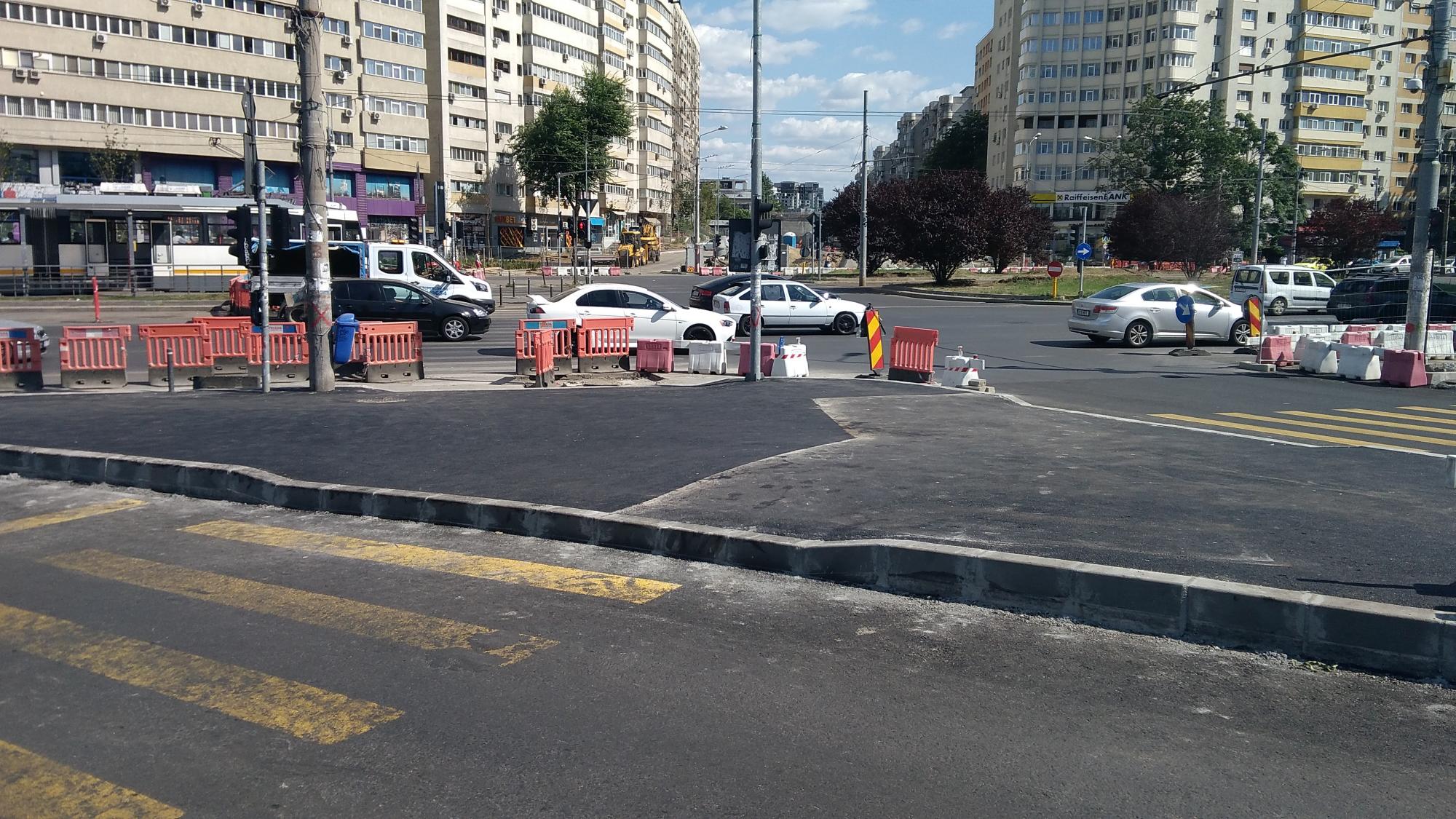

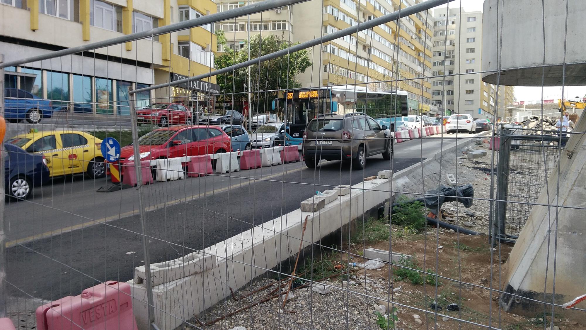

De la tevi trecem la carosabil. Trecerea (diagonala) pe falsa dinspre raiffeisen a fost inchisa.
Masinile vin acum pe falsa direct din intersectie.
In fata la BCR.
Vedere de la manhattan spre raiffeisen.
Si vedere dinspre tramvai/parc spre manhattan,

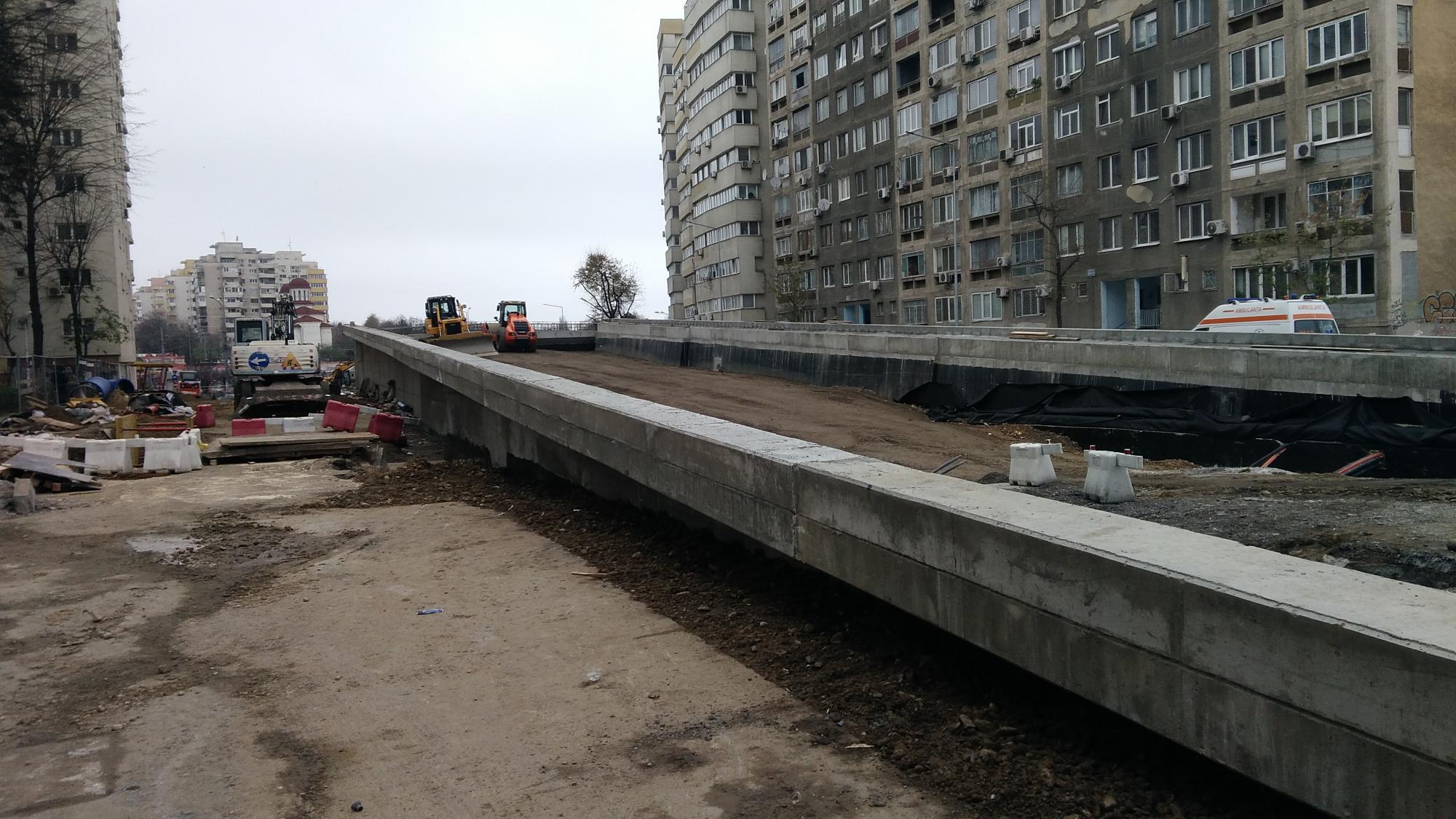

Santierul este partial abandonat, adica partea de umplutura la rampa Delfinului, chestiile care revin Trustului Cladiri Metropolitane, doar Triada mai este prezenta in situ, DAR spre nesimtirea deja instalata instalata nimeni nu lucra la apeduct, azi lucrau doar pe coltul raiffeisen la tragerea unei conducte de canalizare dinspre pila spre trotuar.
La apeduct au montat T-ul de divizare a apeductului dinspre Petricani spre Gherase si Sinaia. Este gata imbinarea spre Gherase, spre Sinaia in schimb nimic nou la gropanul cu surpari, canalizarea sectionata varsa in continuare pi$at in teava incompleta si plina de moloz a apeductului iar malurile continua sa se surpe, a inceput s-o ia la vale bordura de la micul trotuar pe pe partea curtii de pe colt si zona dinspre carosabilul bretelei de asemenea.

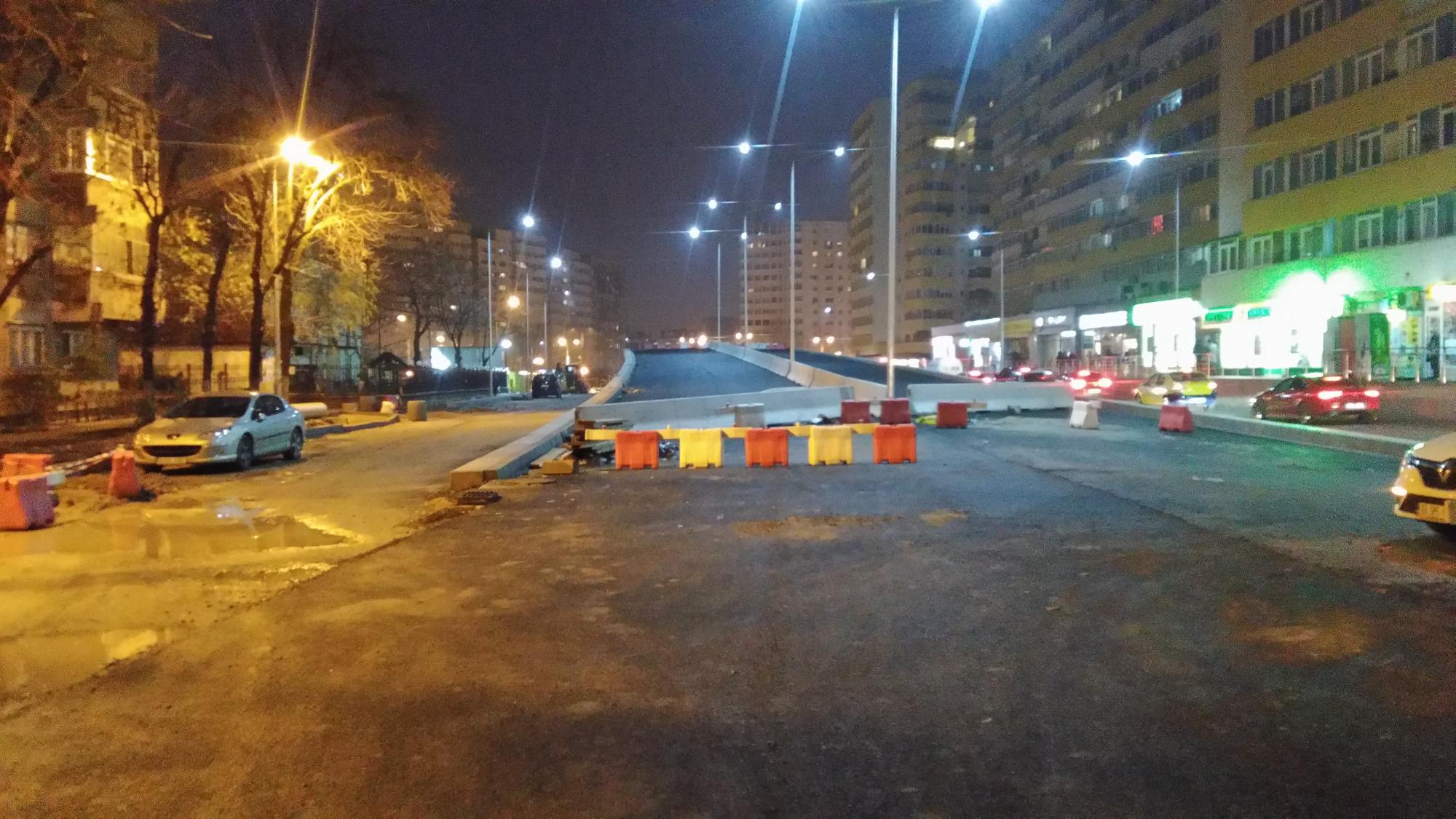

Mesajde 133 » Dum 20 Dec 2020, 21:29
Traficul spre Delfinului a fost mutat la loc cu accesul pe falsa prin dreptul raiffeisen... Totusi sunt patru basculante, un excavator, un incarcator frontal langa biserica pe bretea semn ca nu e complet abandonat. La Berindei ar face bine sa baricadeze trotuarul cu stalpisori, au indesat masini pana in buza scarii de la maxbet, parca si vad la stiri masina prabusita pe scari peste pietoni.
La gropanul de la strada Sinaia nici nu viseaza sa refaca sprijinirile de mal prabusite si dislocate, surparea se extinde spre carosabilul bretelei. Jos in groapa nu pot sa coboare ca se inneaca in noroi si pi$at... ma intreb ce asteapta, vara, seceta? Pana la primarava cu ploile si zapezile gropanul o sa-si dubleze diametrul si o sa inghita si curtea de pe colt! :evil:

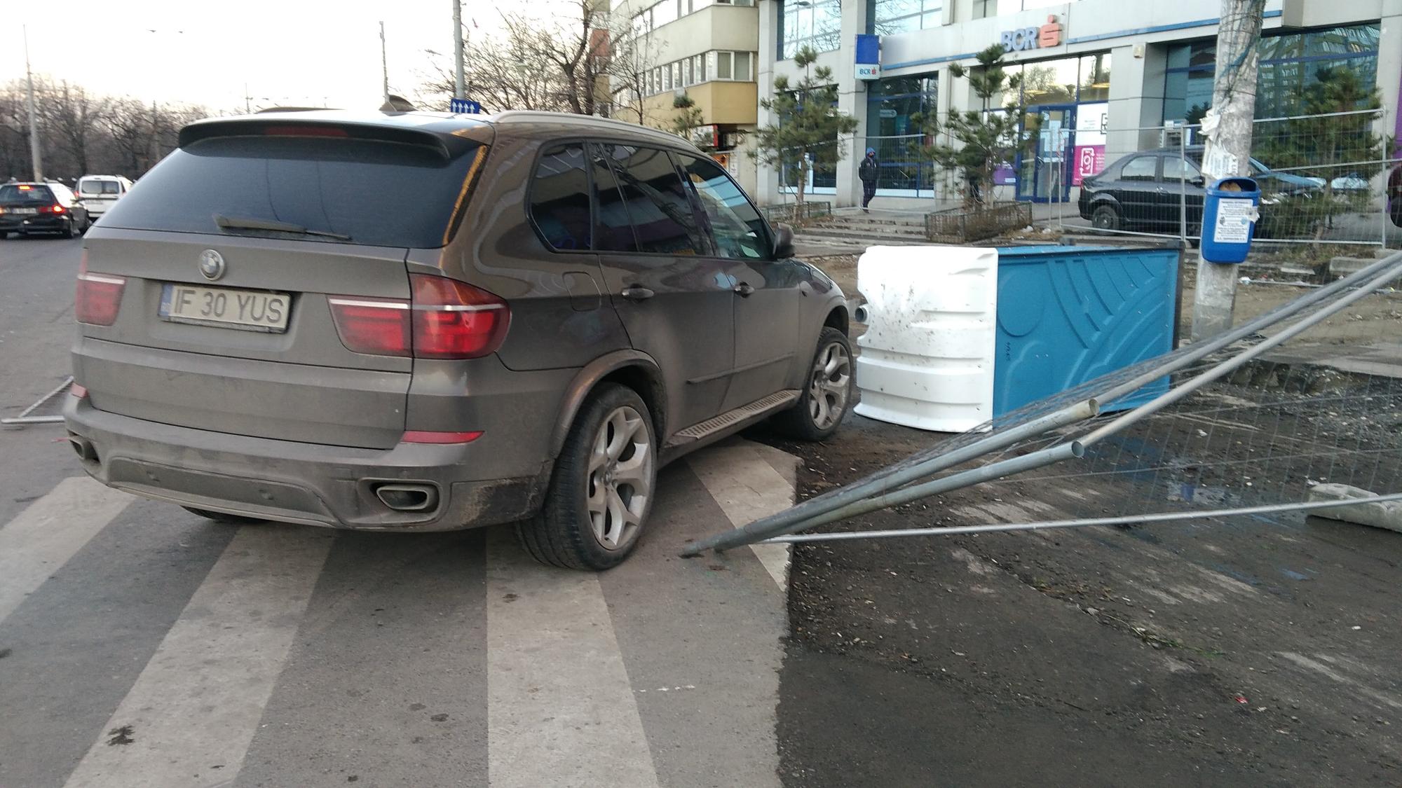

Epic! Buda a fost atat de revoltata pe parcarea neregulantara a astuia incat a vrut sa se verse pe el!
Ce se intampla cand te mananca in c*r sa impingi gardul ca sa parchezi? Cade gardul pe tine!

Miracol! Triada a pus dop la canalizarea care umplea apeductul de pi$at. Mai mult, atat in organizarea de santier cat si pe breteaua dinspre Sos. Gherase era... prezenta. Au mai adus doua piese metalice pentru apeduct. In schimb la Str. Sinaia apeductul este inca ingropat in moloz. Mi-e greu sa-mi dau seama cum vor mai impinge tevi prin tubulatura de ghidaj cu molozul infiltrat intre ele...

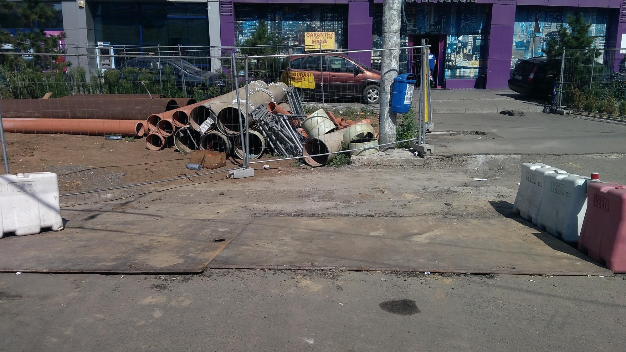

Au disparut buna parte din conductele din organizarea de santier Triada, semn ca lucrarile nu vor reincepe prea curand.

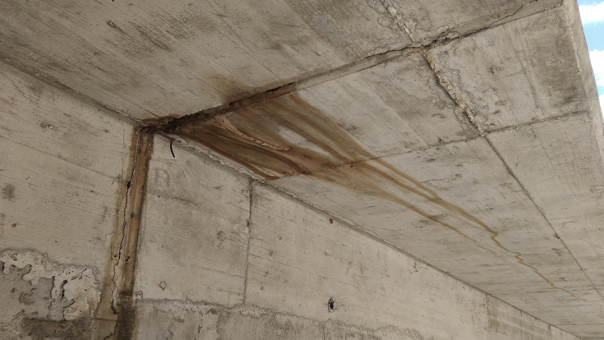

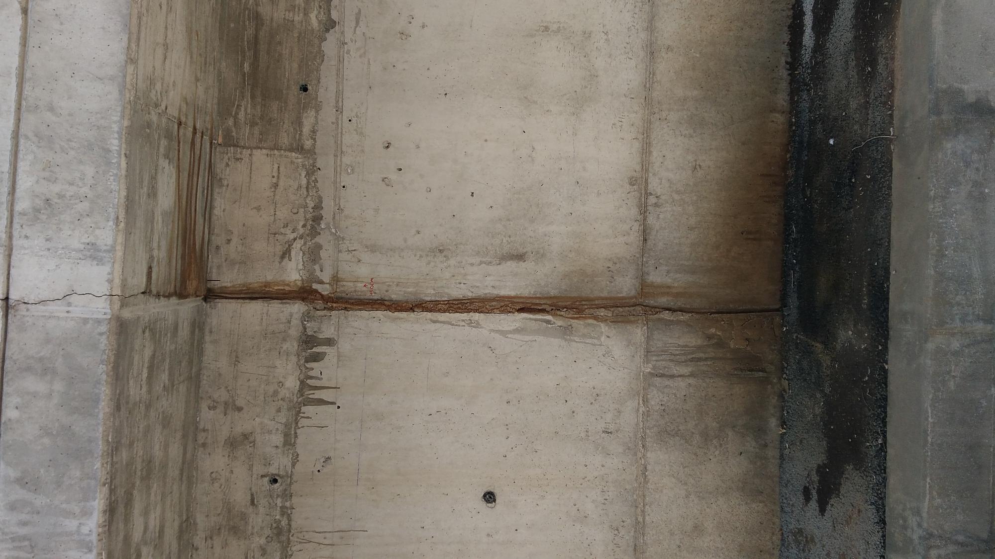

Intre timp structurile deja executate si-au inceput degradarea in lipsa finalizarii.

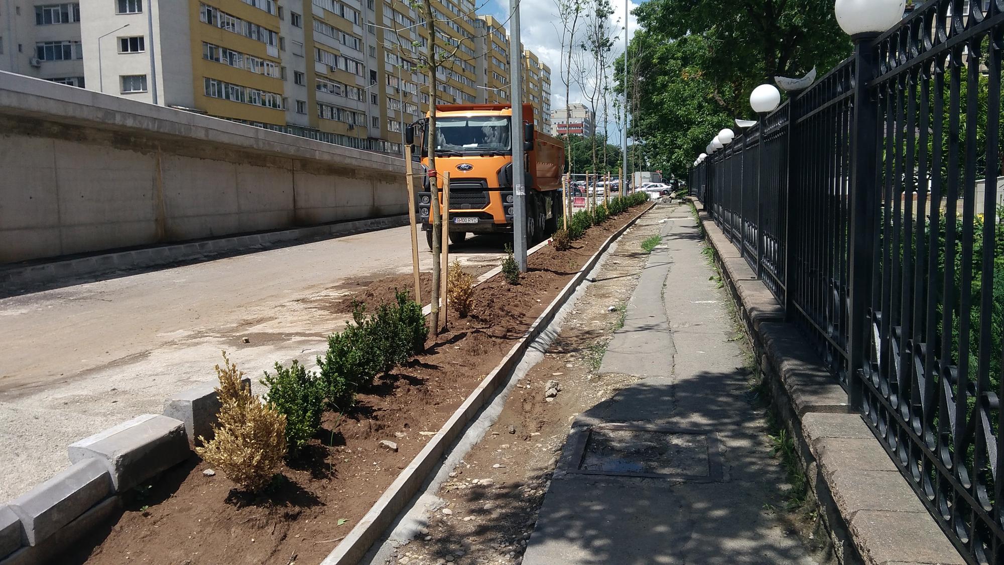

P.S. "Noroc" cu copacii si boschetii efemeri, trecatori, temporari, "cadorisiti" de la PS2, mai reduc momentan din impactul vizual. Sa vina DNA-ul! :evil:
Cuiva ia fost lene sa scoata apeductul vechi si a facut rampa peste el ca sa xiste tasari vesnice cand va tot intra pamant in el!
Boscheti si... tasari.

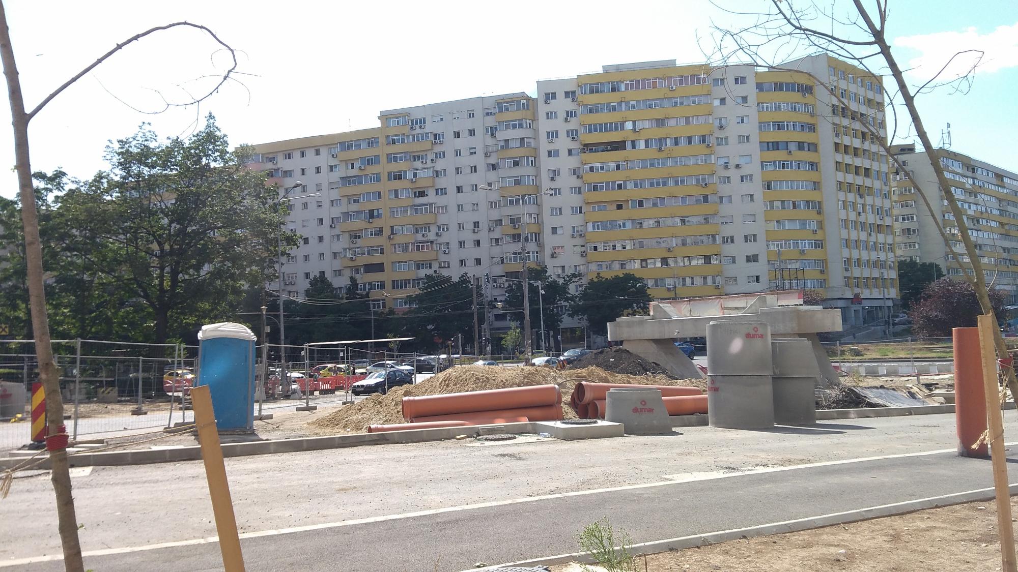

Momentan tot cu tevile se ocupa si niscaiva bordurici, nimic la aprtea de structura.

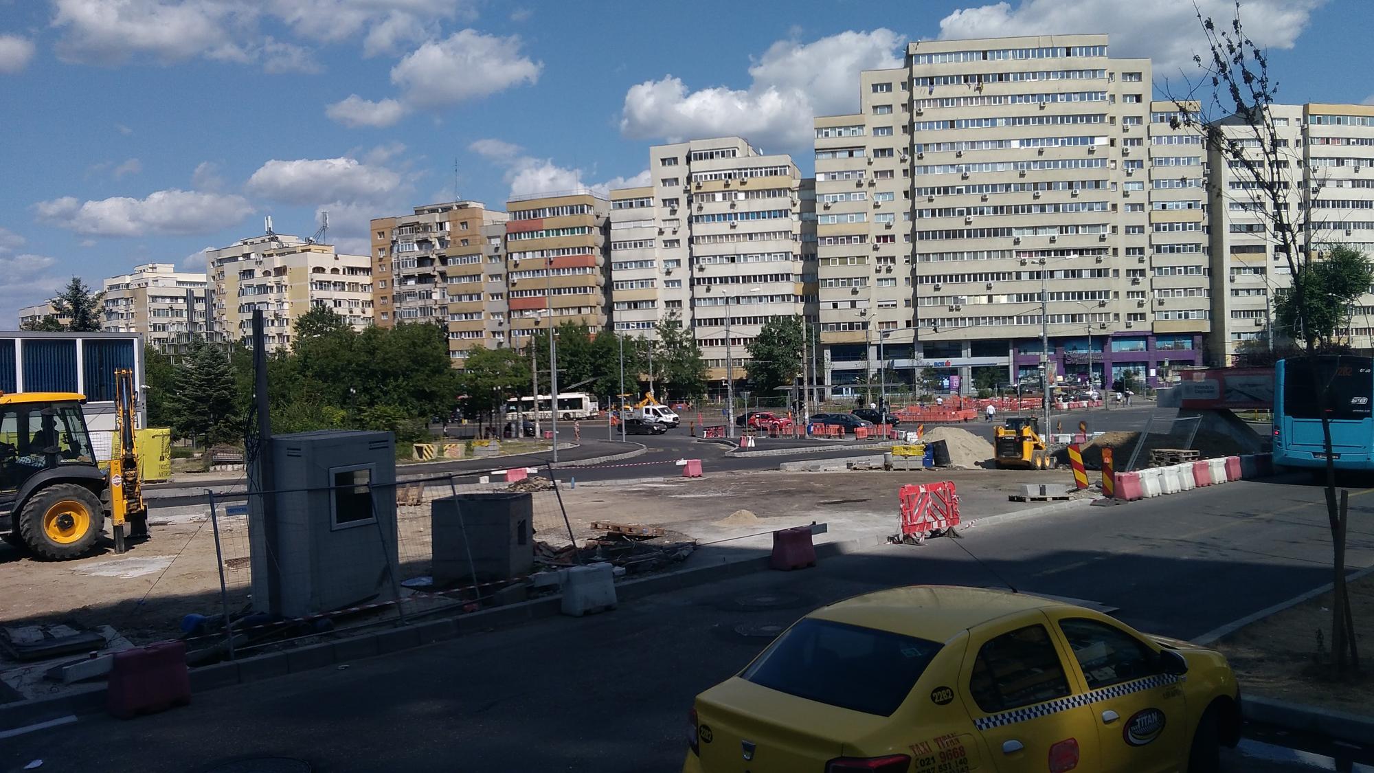

Mesajde 133 » Vin 30 Iul 2021, 13:40

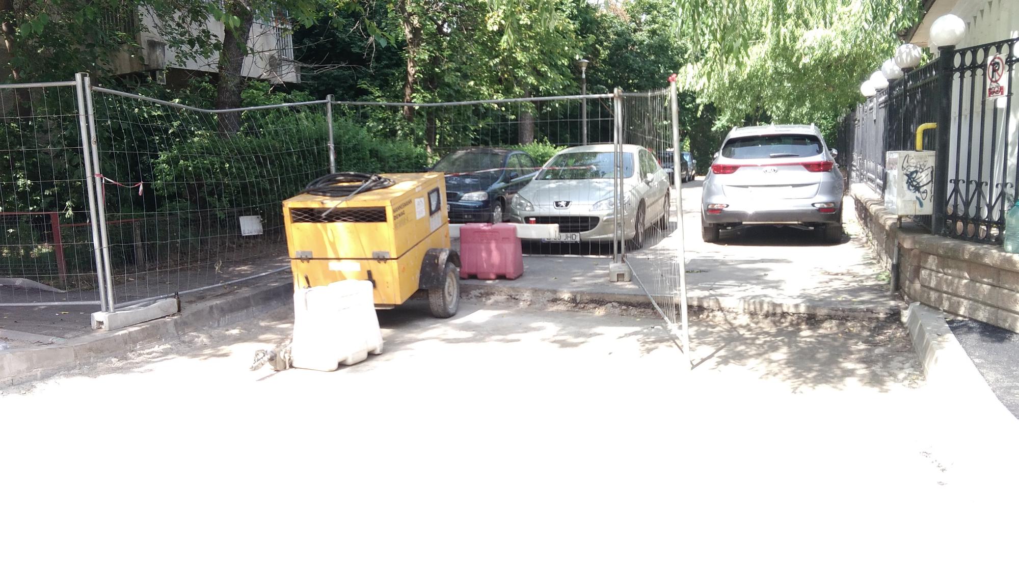

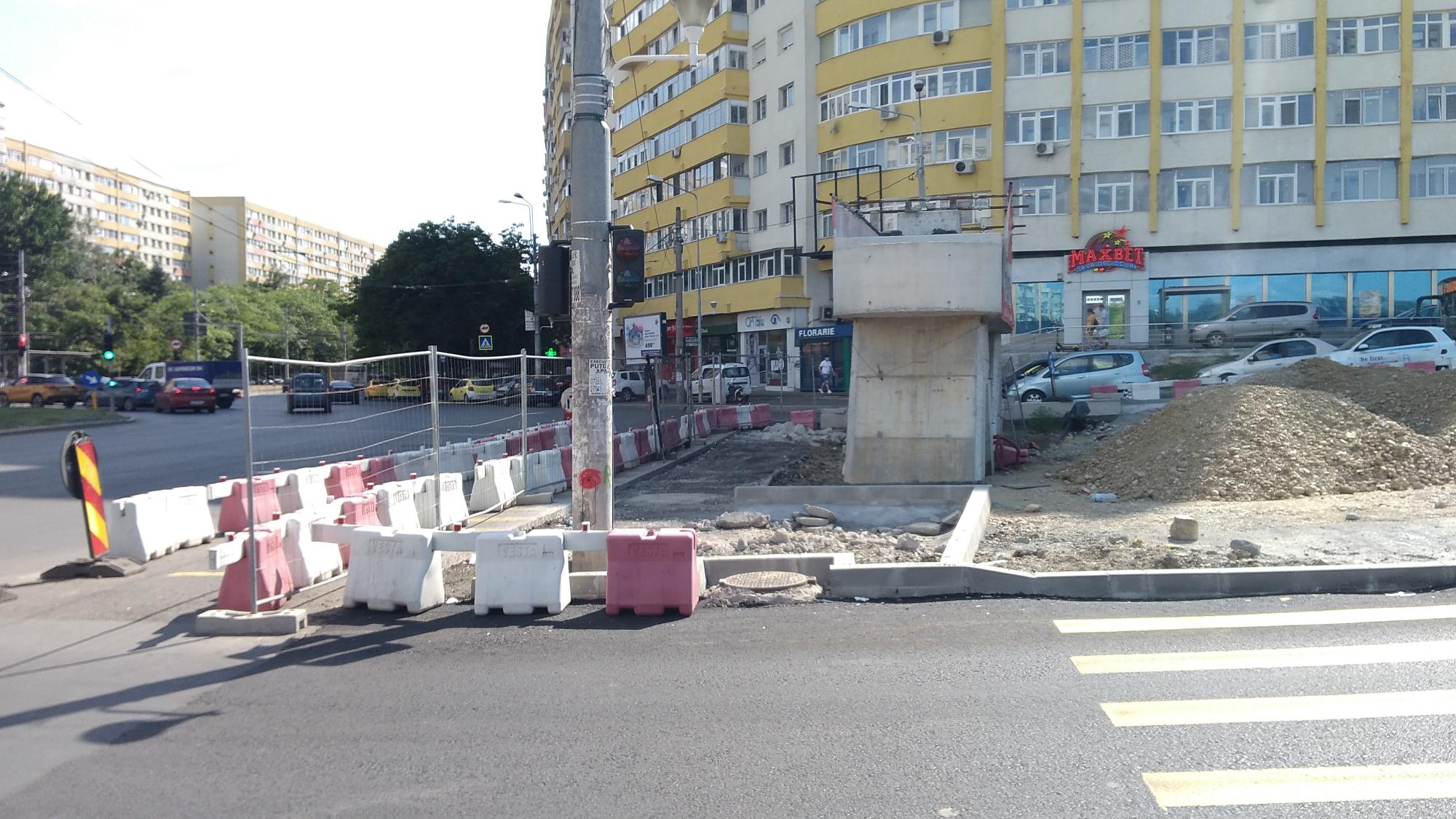

Avem modificare rutiera. Sensul spre Tei nu mai intra prin dreapta pilei de la parc ci prin stanga ei, asta inseamnand ca sensul dinspre Tei nu mai are trei benzi la semafor ci doar doua, una fiind acum sens invers. De notat ca sunt niste hartoape sadice in carosabil cam in coltul culeei parc, recomand evitarea zonei.
Se straduiesc sa asfalteze breteaua de la biserica, sa vedem daca reusesc saptamana asta.

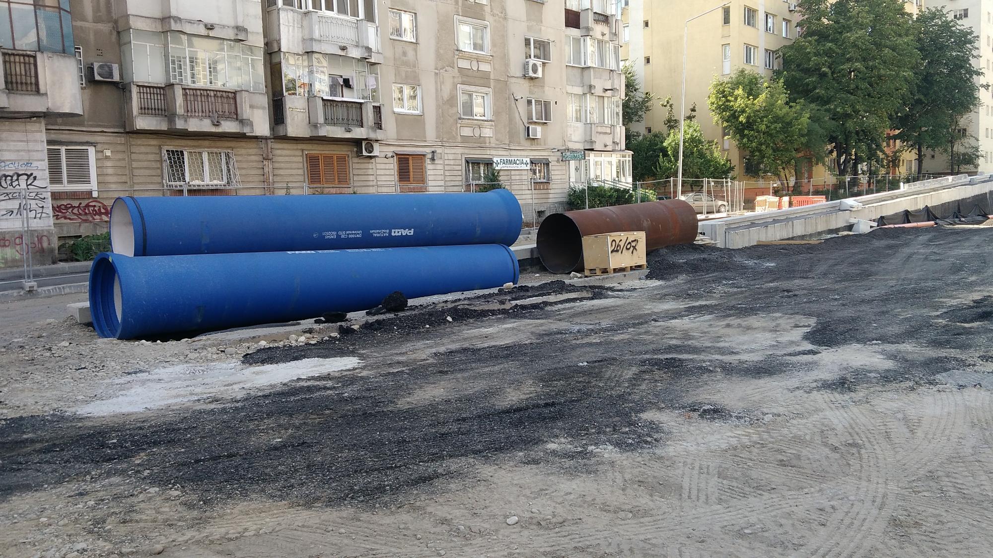

La apeduct la Sinaia nimic nou, dar au mai aduc conducte mari.

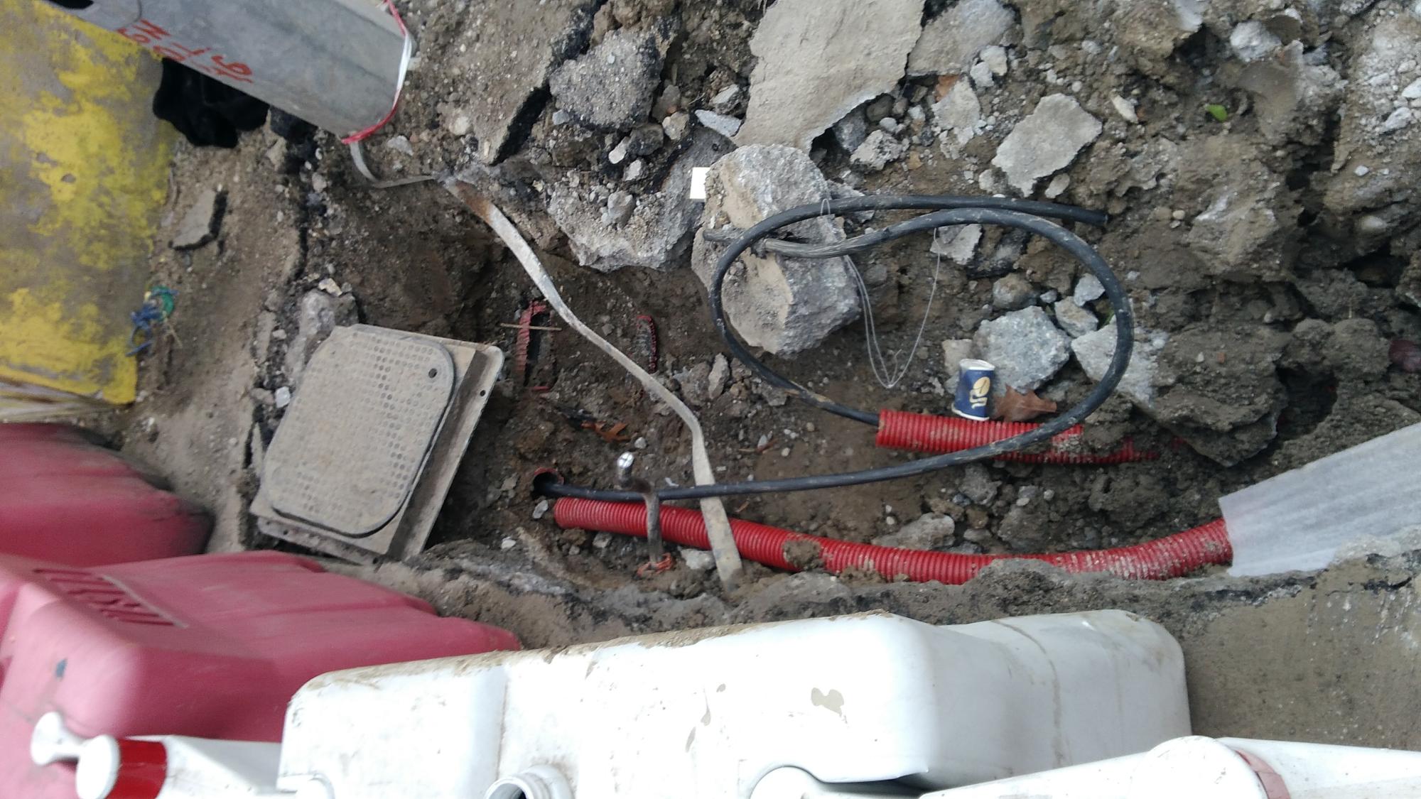

De notat ca s-ar putea sa nu mai mearga iluminatul a fost vandalizata un tablou electric din ala amarat de plastic pe trotuar in dreptul blocului de langa str. Sinaia, lipsesc toate sigurantele.
Au inceput sa sape iar la groapa de langa liniile de tramvai pentru subtraversarea lor cu canalizarea.

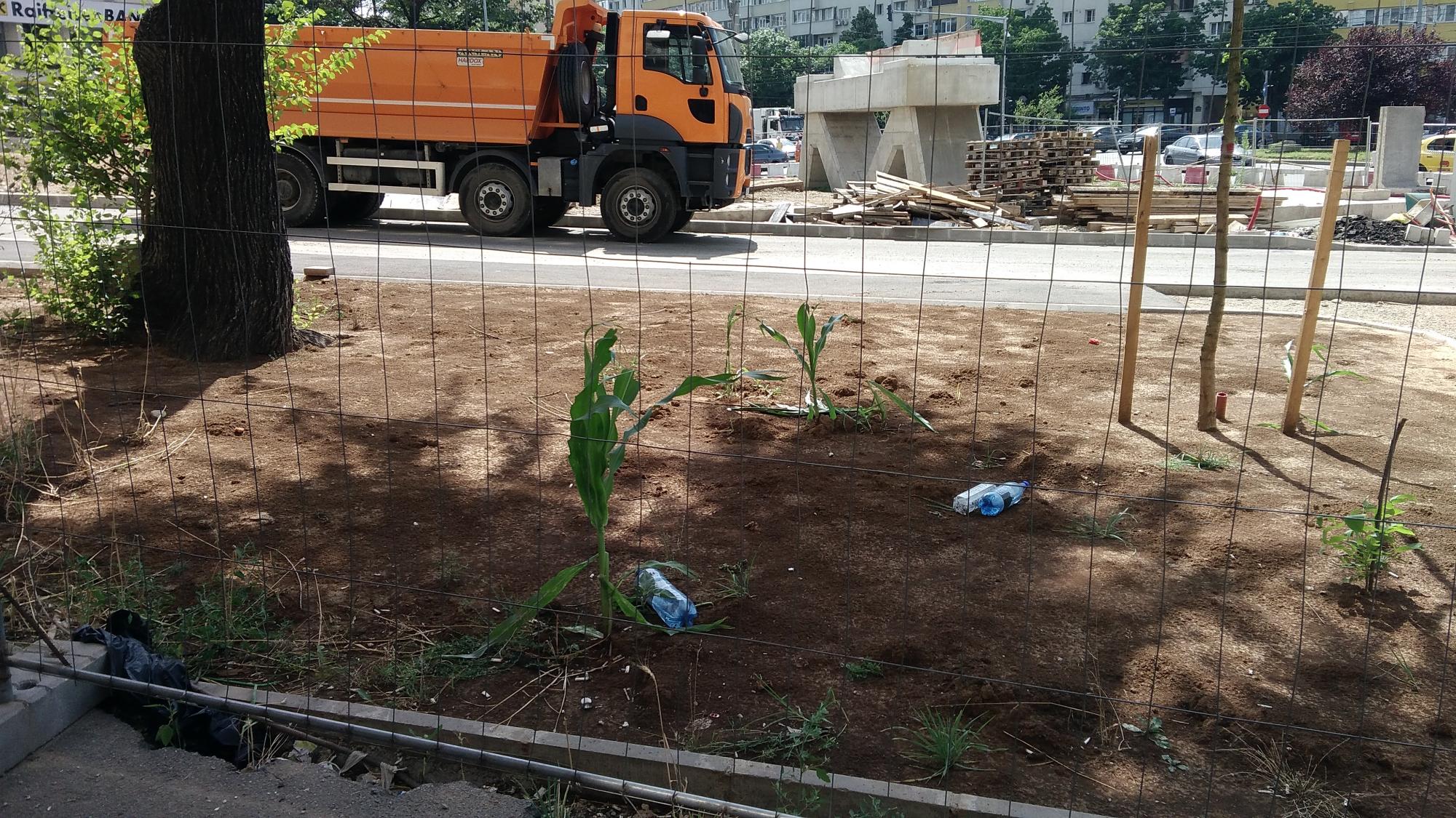

A rasarit porumbul!
Ce jocuri olimpice... la Bucuresti fugi pentru viata ta pe zebra!

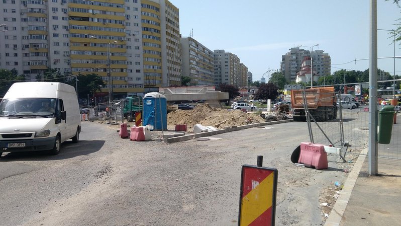

Mesajde 133 » Mar 10 Aug 2021, 19:27

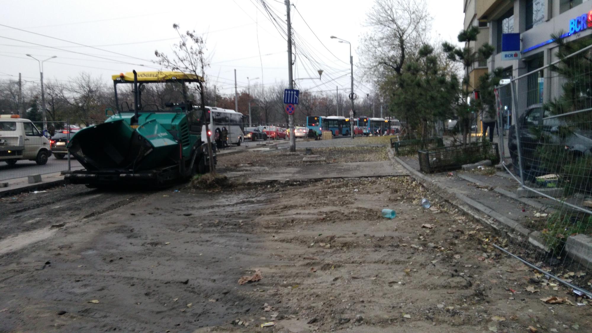

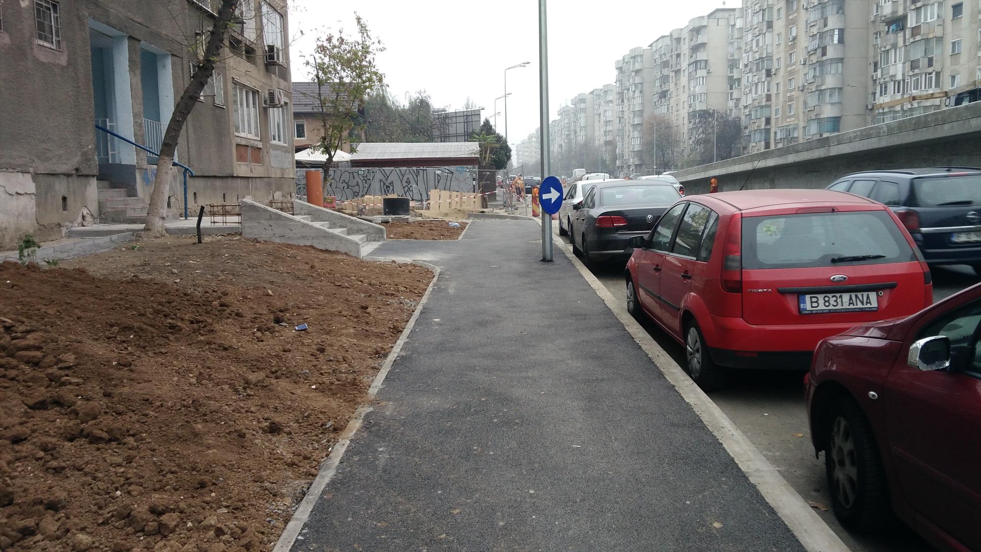

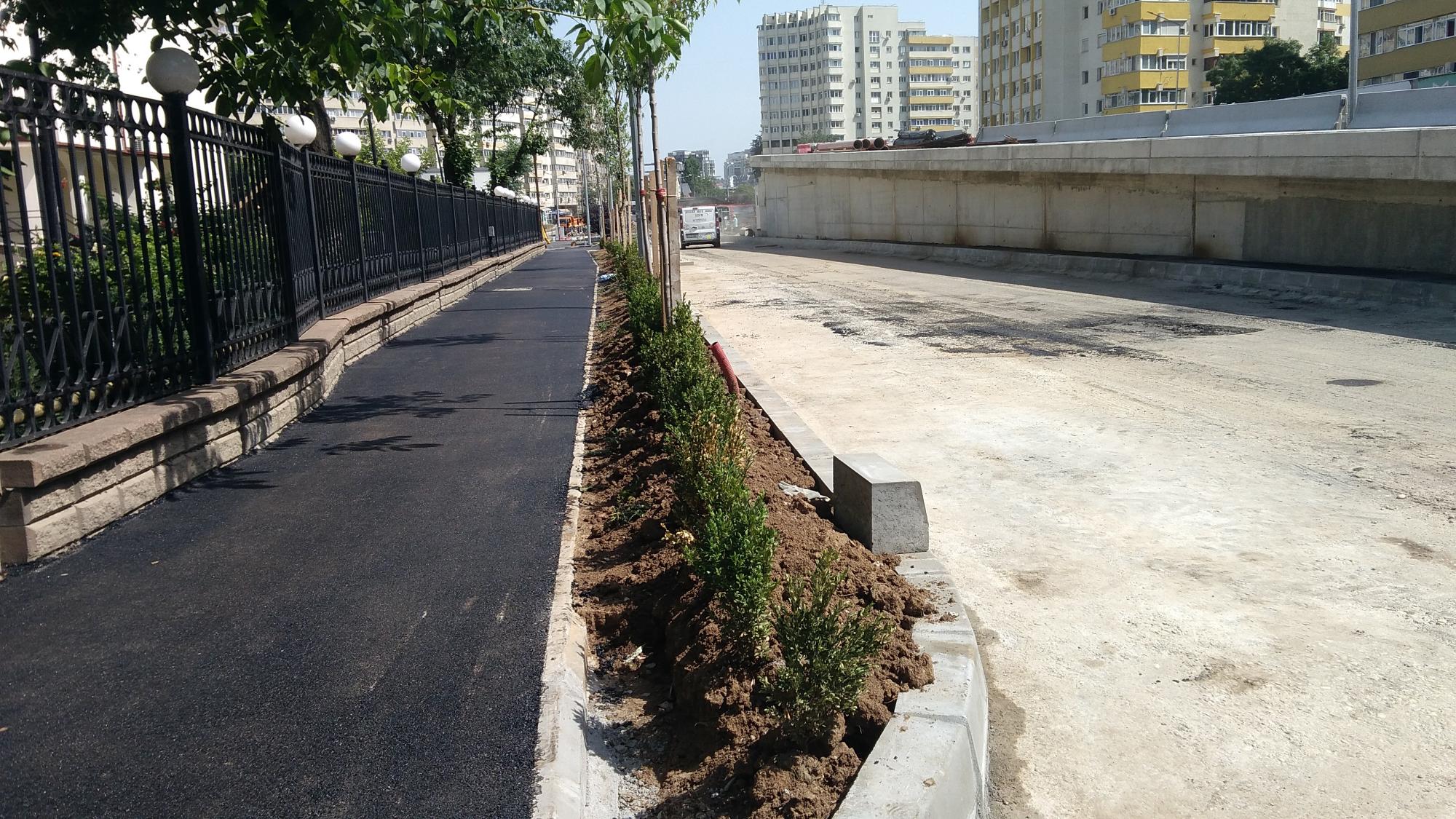

Au reusit sa redea in uz breteaua de la biserica.

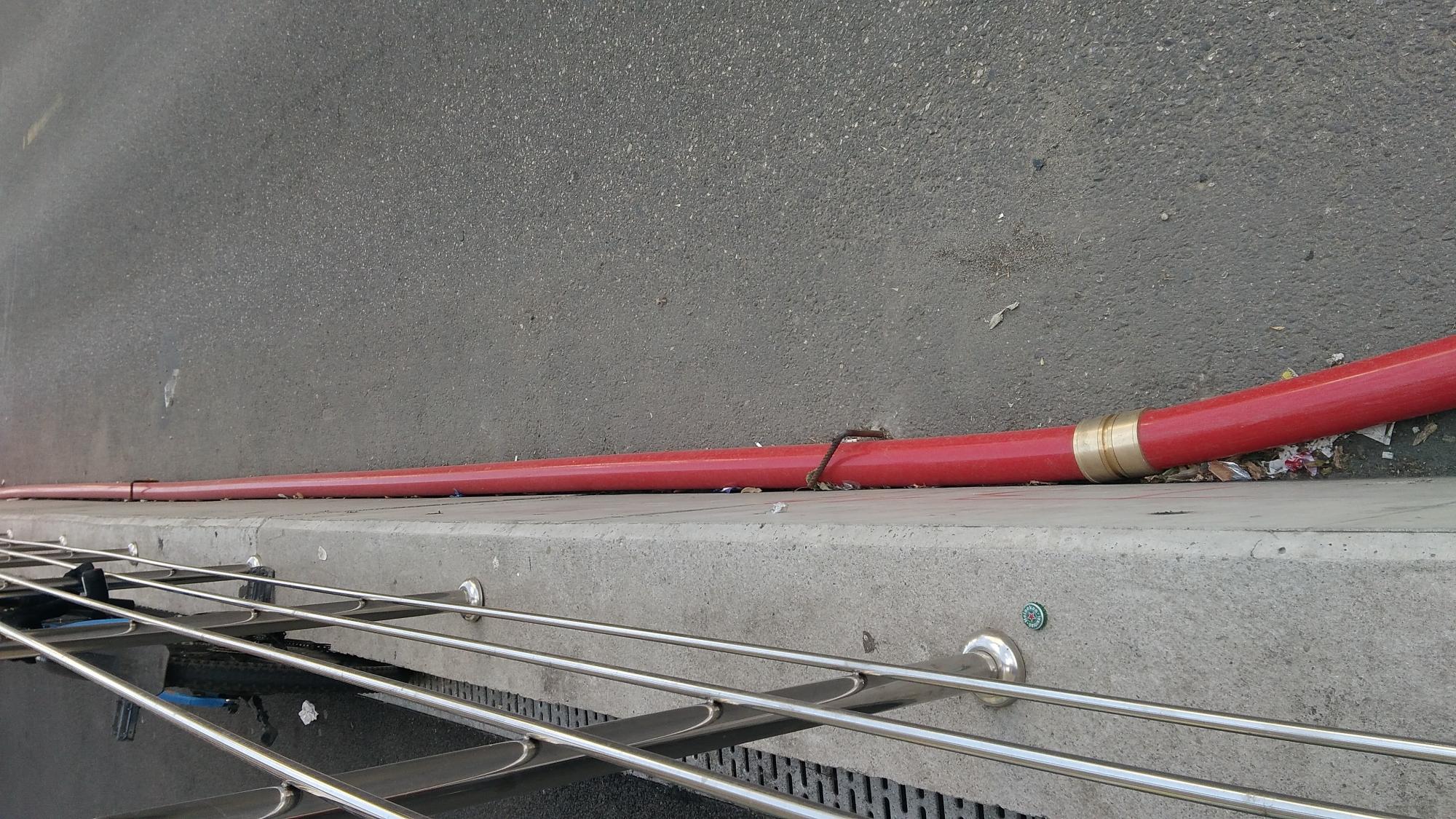

O teava bizara...

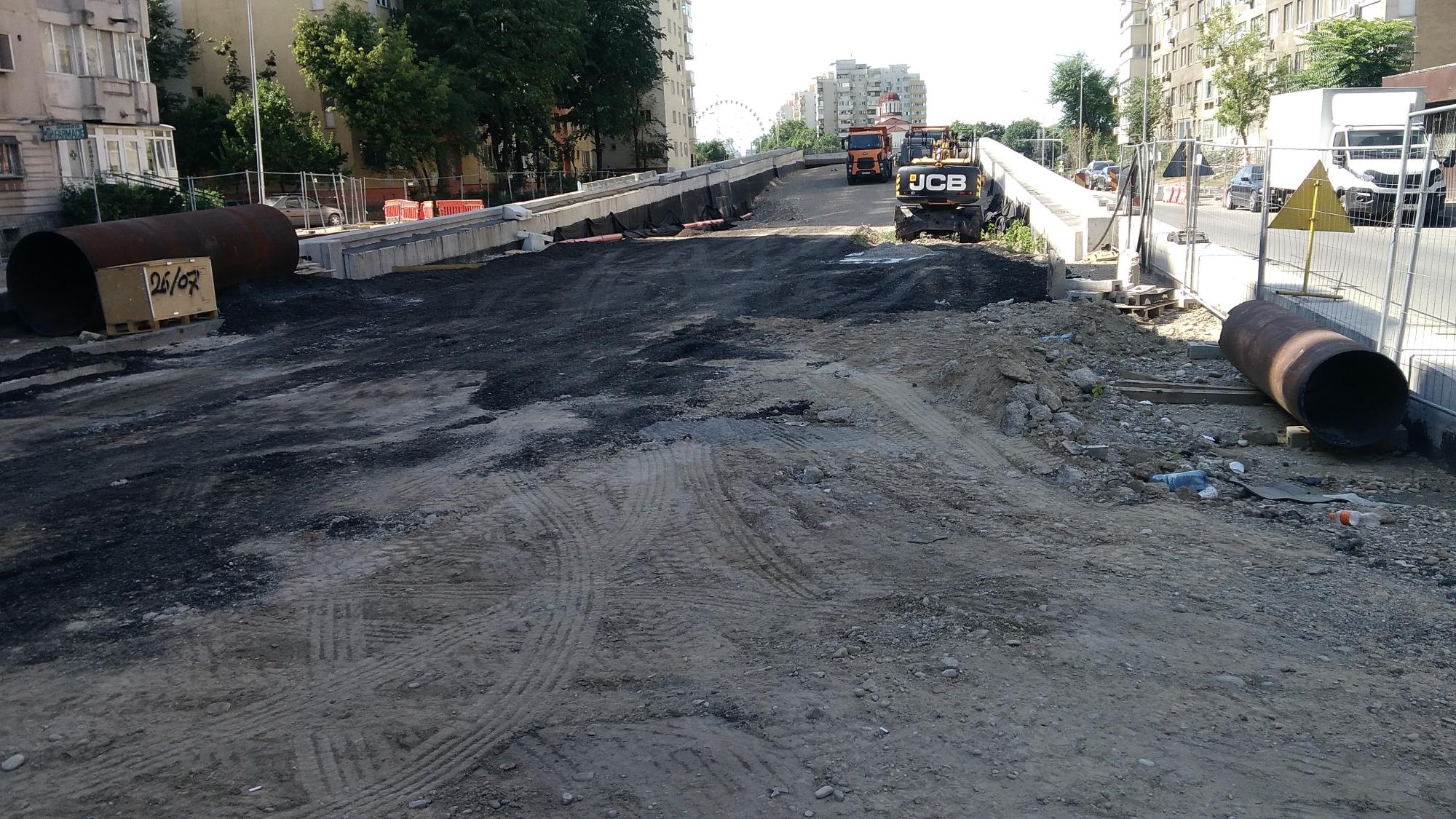

Partea 3.
Spre Str. Sinaia si apeduct...

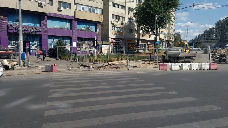

Mesajde 133 » Vin 20 Aug 2021, 21:43
De zilele trecute s-a mutat iar intrarea pe falsa de la Raiffeisen la pacanelele Manhattan.
