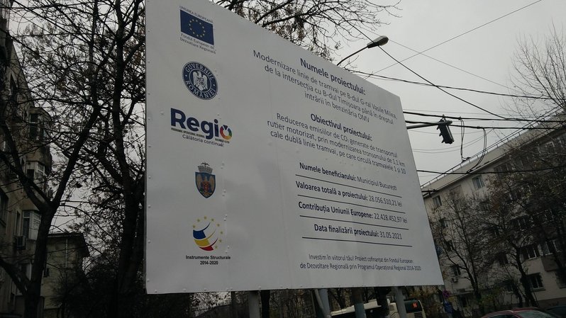

Mesajde 133 » Sâm 15 Mai 2021, 20:56
Mai aruncati multe goange din astea de doua parale? Nu suntem chiar toti de la coada vacii. :|
Fondurile europene nu stau dupa meciuri, din momentul in care s-a pus pancarta de reclama.
Haida ca s-a dus vopseaua de pe cioara, nu vine nici un privat sa se autofalimenteze construind pentru un beneficiar bankrupt! Trustul metropolitan de constructii din ce cauza s-a creat?
Mesajde Dr2005 » Dum 16 Mai 2021, 12:41
Pancarta se pune când începe proiectul, numa' că orice proiect începe cu... proiectarea şi detaliile de execuţie, nu cu excavatorul.
Mesajde 133 » Dum 16 Mai 2021, 16:04
31.05.2021! E ca si gata! :twisted:

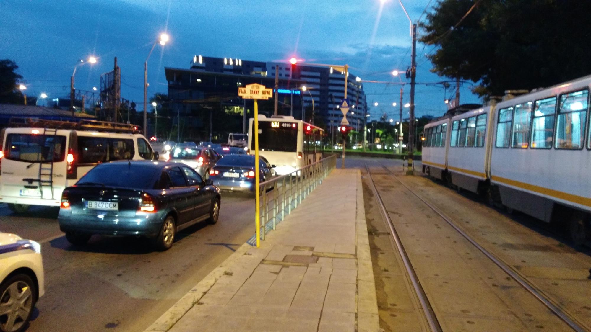

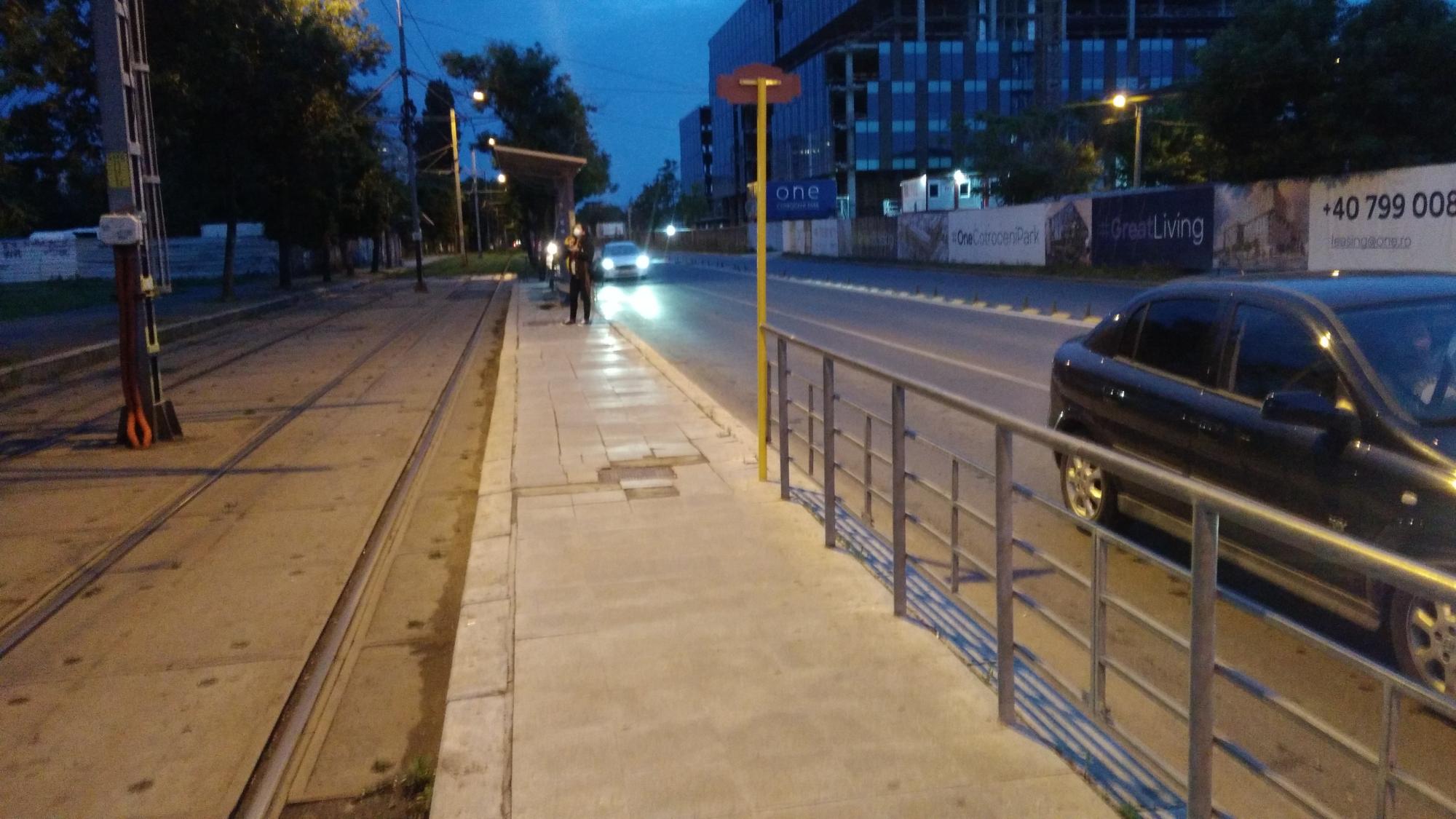

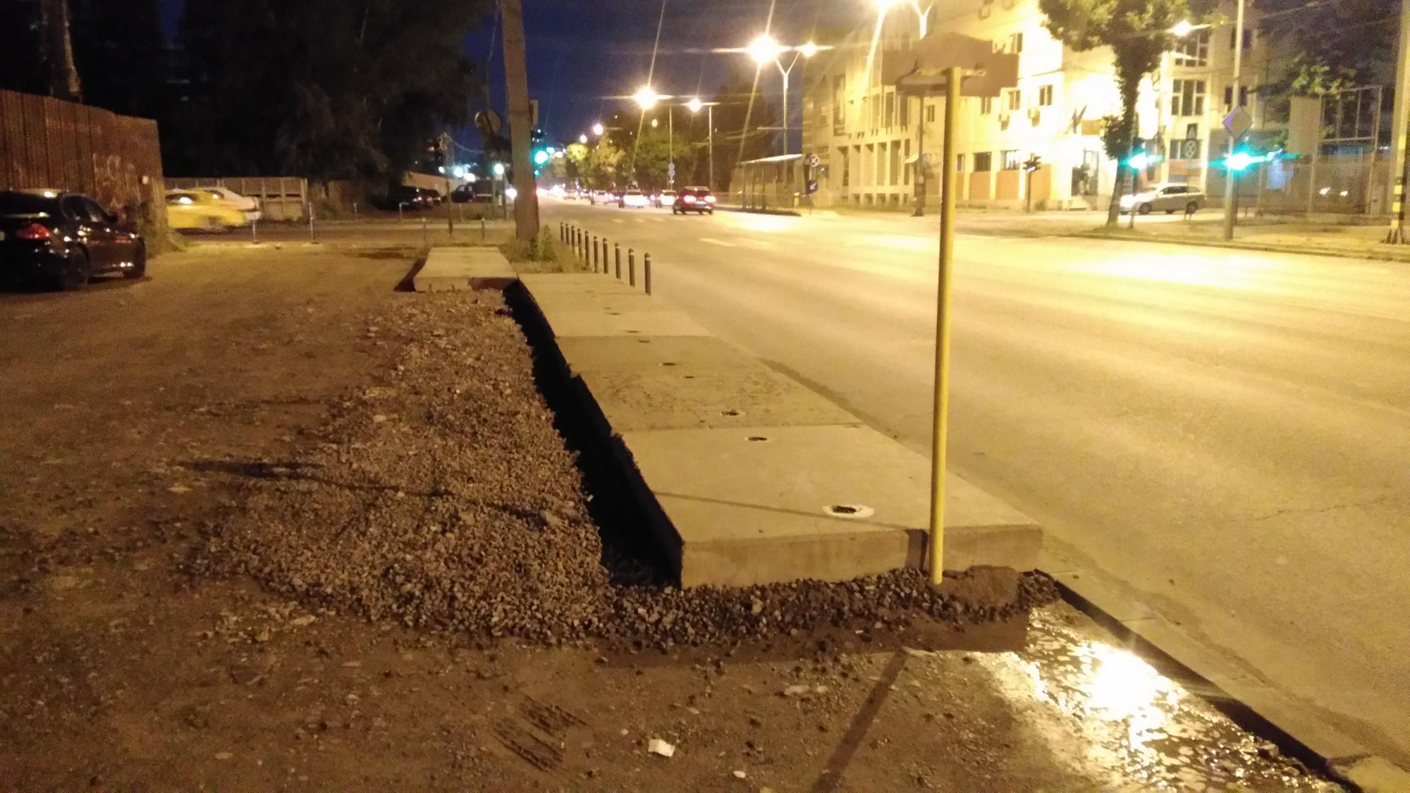

Mesajde 133 » Vin 28 Mai 2021, 22:24
Pentru ca evident s-a inchis circulatia dar unii calatori asteapta in continuare ca prostii tramvaiul cu nasul in telefon degeaba si nici roata de utilaj sau picior de muncitor sau macar marcaje topo in zona... sa ne delectam cu refugiile improvizate ale lui 610 de pe Sos. Progresului. Chiar am vaga banuiala ca am reusit sa cream un precedent, nimeni cred ca a mai avut "peron central" intre autobuz si tramvai. :ugeek:
Razoare.
Cartier Panduri.
Spataru Preda.

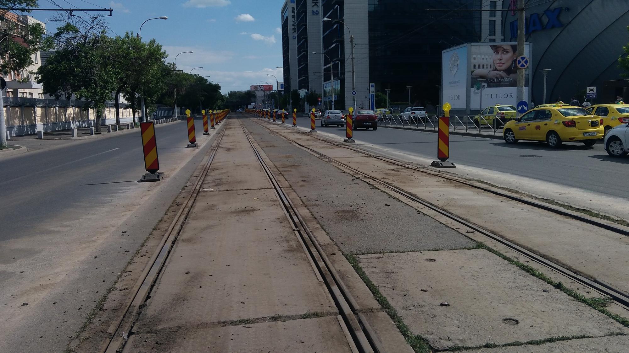

Mesajde 133 » Lun 07 Iun 2021, 23:01
Miracol! A inceput lucrarea, se demonteaza gardurile de la Maniu spre Grozavesti se intervenea si la firul de contact, au adus si un excavator cei de la Swietelsky.
Mesajde 133 » Mar 08 Iun 2021, 21:15
Se lucreaza strict pe tronsonul Maniu - benzinarie, s-a dat jos firul de contact, s-au trasat respectiv punctat marcaje topo.

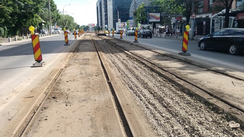

Mesajde 133 » Mie 09 Iun 2021, 23:21
Stadiu curent.

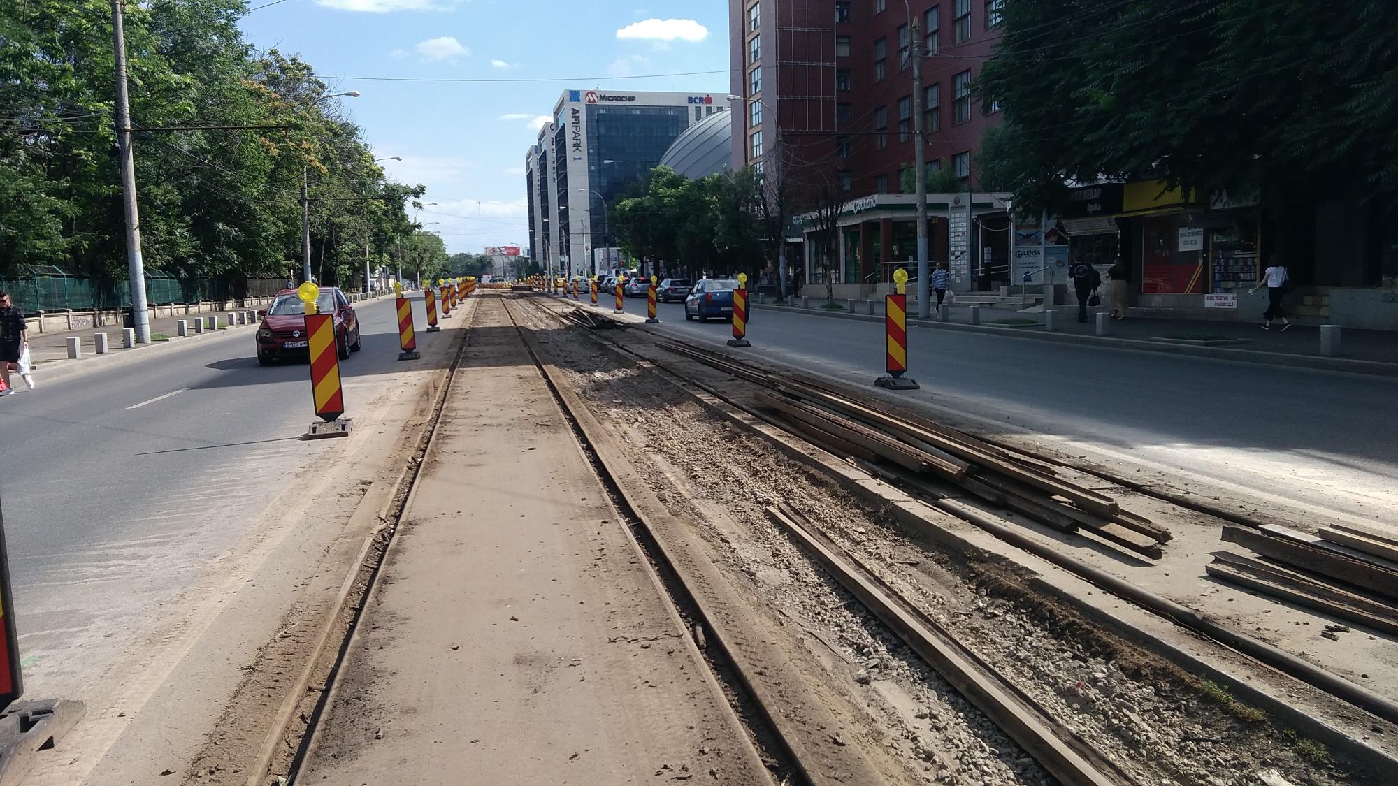

Mesajde 133 » Joi 10 Iun 2021, 21:47
Update, au mai spart din asfaltul si piatra cubica dintre primele longrine OR de la Apaca spre Grozavesti si au inceput sa demonteze firul de contact si pe tronsonul AFI-Apaca.

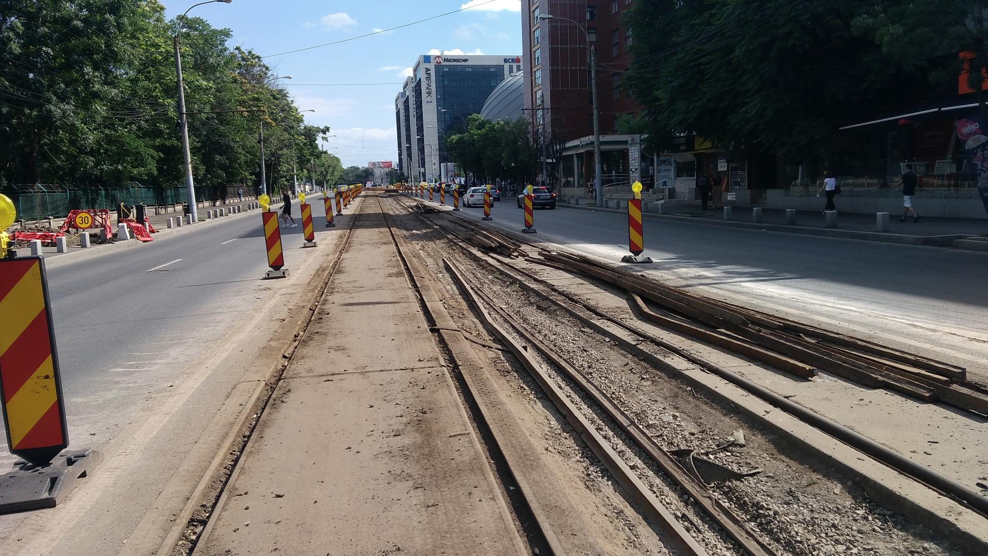

Mesajde 133 » Vin 11 Iun 2021, 22:18
A inceput demontarea sinelor pe segmentul cu traverse dintre Vodafone si benzinarie (sens Grozavesti).
Mesajde 133 » Sâm 12 Iun 2021, 23:03
Stadiu curent.

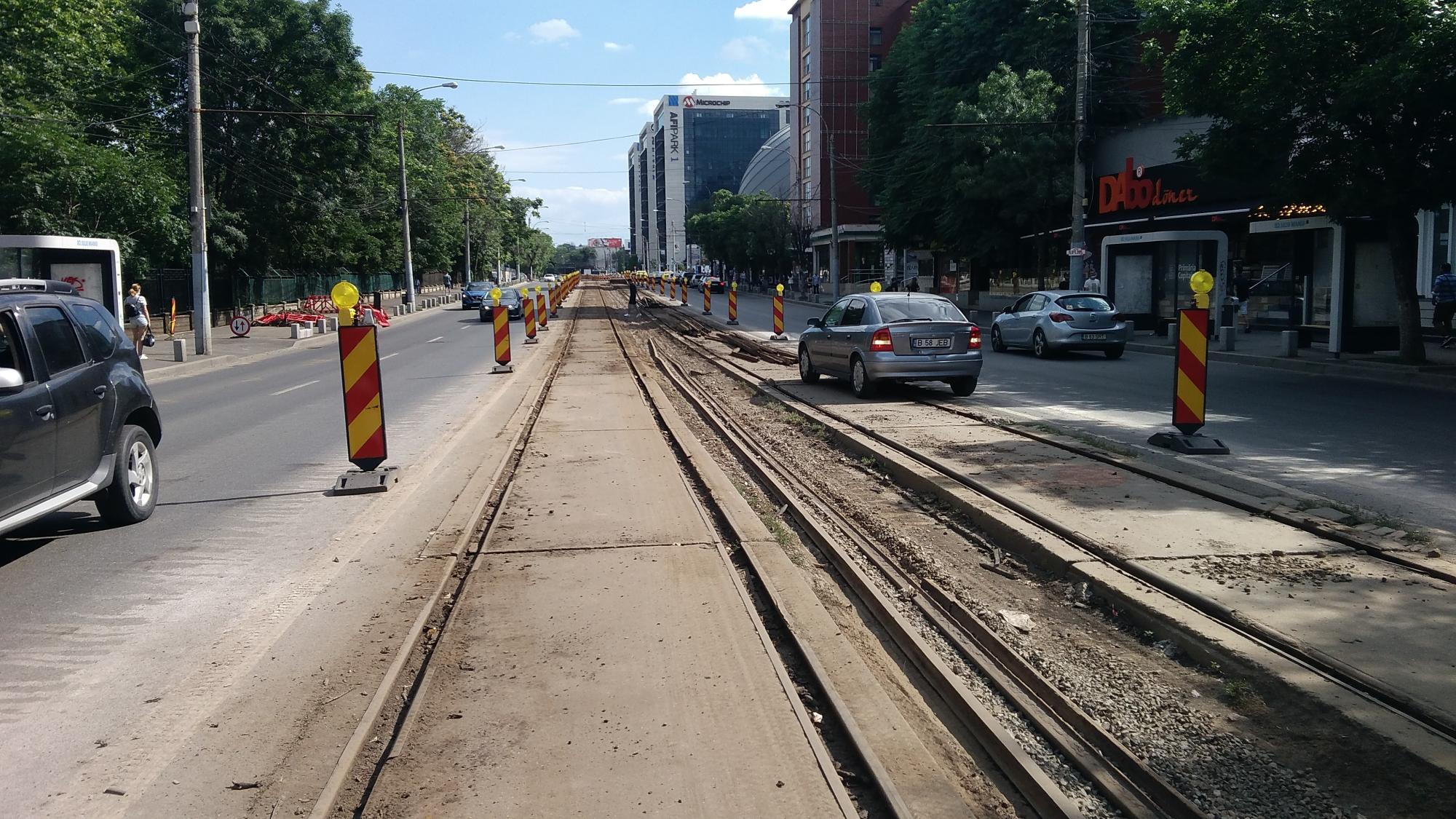

Mesajde 133 » Mar 15 Iun 2021, 23:34
S-au demolat refugiile de la Maniu. Au scos si din sina OR din portiunea cu longrine spre benzinarie. Vad ca nu se grabesc sa evacueze ce au demontat si stivuit deja. Nu-i graba man, termenul e oricum 2022... :ugeek:

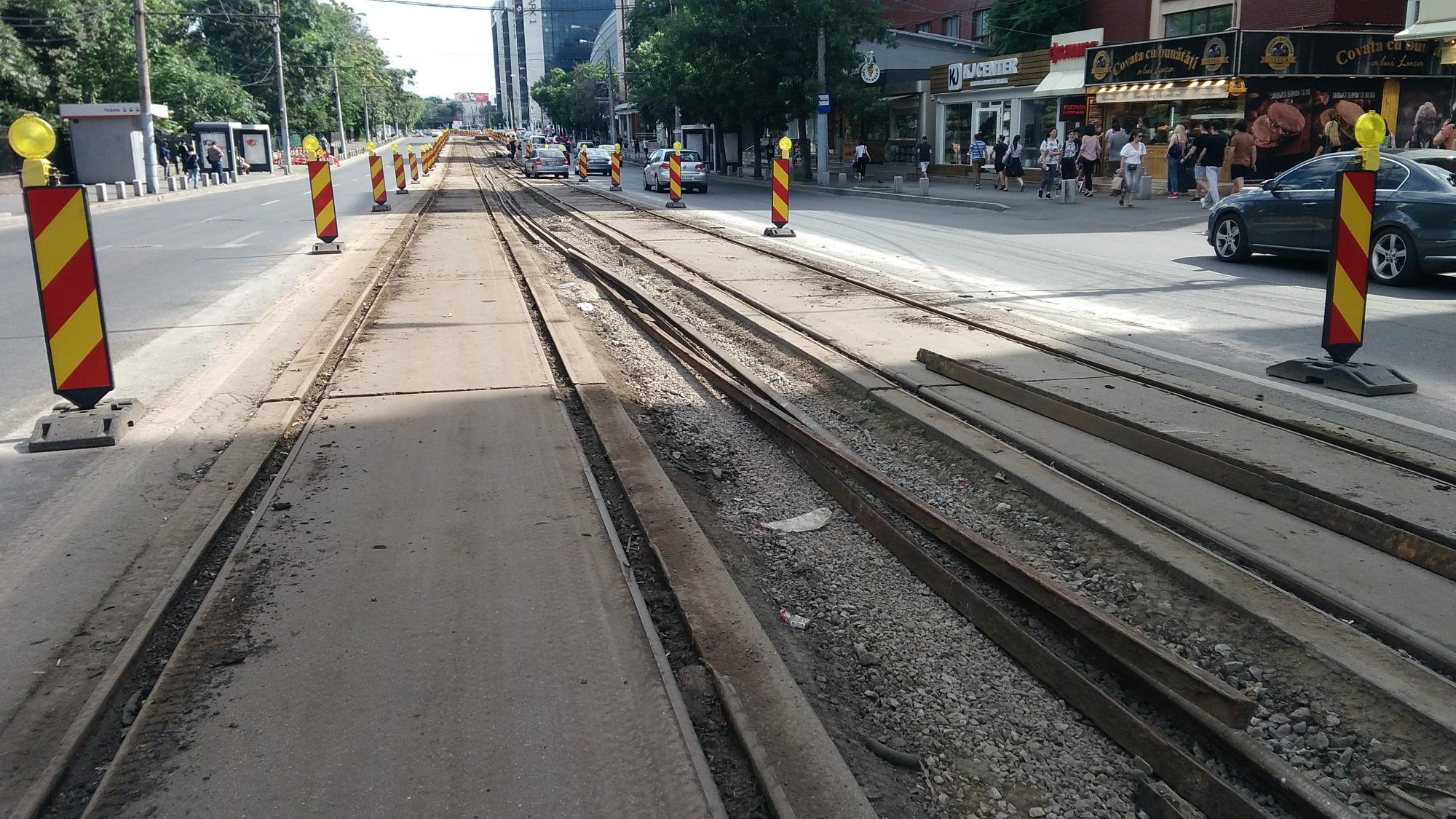

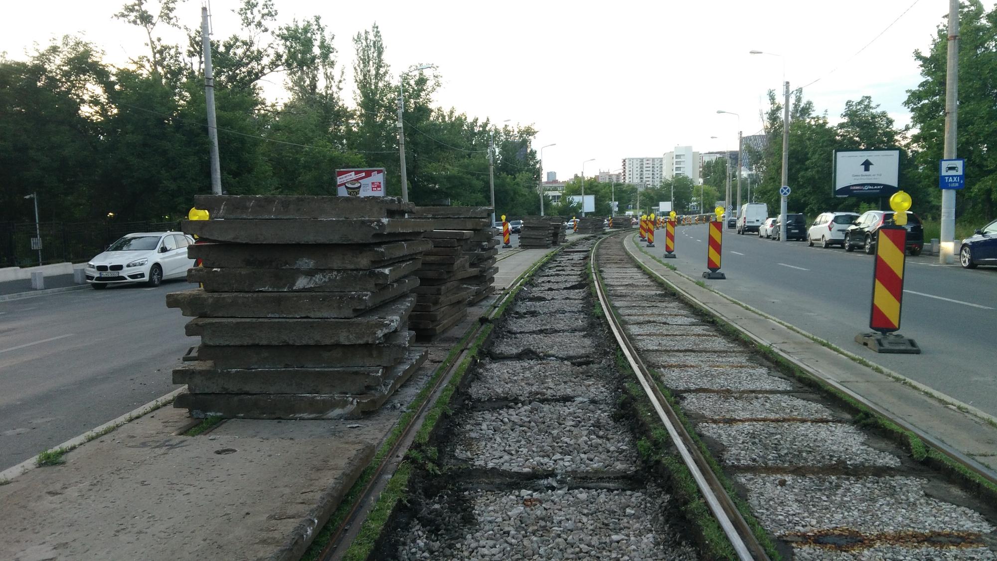

Mesajde 133 » Dum 27 Iun 2021, 20:50
Meanwhile... s-au evacuat traversele si sinele scoase intre Maniu si benzinarie, au ramas nemiscate in schimb longrinele OR.
S-a scos gardul de la Maniu spre Timisoara si o parte din sine.
In trei ani aici va fi statia ta de tramvai. :twisted:
Mesajde Dr2005 » Dum 27 Iun 2021, 22:32
O dală din aia cântăreşte 15 - 20t. Tot ce e peste 22t e transport agabaritic şi necesită autorizaţie specială şi însoţire cu firme specializate. RATB pe vremuri avea nişte camioane cu semiremorci paltformă pe care cu puţin efort reuşea să pună câte 2 dale mare + alte câteva mai mici (genul celor dintre sensurile de circulaţie), dar acum nu cred că îi mai merge. Asta înseamnă că nu poţi să pui decât o dală pe un transport. Dacă ai 2 camioane şi lungimea unei dale e de 6m, să se calculeze câte dale sunt între intersecţia cu Bd. Iuliu Maniu şi cea cu Bd. Timişoara şi de câte curse e nevoie ca să fie transportate îîn baza Secţiei Linii de lângă Depoul Titan ori în parcul rece de lângă Autobaza Alexandria.
Mesajde 133 » Lun 28 Iun 2021, 08:14
Inca o solutie falimentara de pe vremea ailalta, ca sa nu se streseze comunistii sa faca o banda in plus au facut linia de tramvai banda... Singura solutie viabila este CF (nealterata) sau deloc. 41 a demonstrat cu varf si indesat.
In alta ordine de idei... au marcat topo cu verde langa fiecare stalp de beton, sunt aproape ferm convins ca nu or sa scoata stalpii vechi ca sa puna stalpi noi fix in locul lor ci vor planta stalpii noi langa cei vechi, omorand astfel cate un loc de parcare marca mutu langa fiecare stalp.
Mesajde Dr2005 » Lun 28 Iun 2021, 11:29
133 scrie:Inca o solutie falimentara de pe vremea ailalta, ca sa nu se streseze comunistii sa faca o banda in plus au facut linia de tramvai banda...
Dimpotrivă, a fost o soluţie de standardizare a producţiei, adoptată şi de alte state (nu e invenţie românească), pentru a grăbi construscţia liniilor de tramvai. La fel s-a făcut şi în domeniul construcţiilor, apărând acele blocuri din plăci prefabricate din beton. Aveau avantajul că se montau precum piesele de lego, nu stăteai să pierzi timp cu prepararea betonului la faţa locului, pomparea lui la înălţitme mare ş.a.m.d.. Soluţia asta tehnică s-a folosit peste tot prin lume, doar în Anglia e interzisă prin lege după ce s-a constatat că exploziile de gaz metan pot distruge părţi semnificative din clădiri.
Revenind la tramvaiele noastre, sisteme cu dale de beton se găsesc şi în Sofia, Budapesta, Bratislava, Praga ş.a. Diferenţa e că s-a folosit şină cu profil de şină, nu un pătrat polizat pe o latură. A, da, şi ale lor au compensatoare de dilatare.

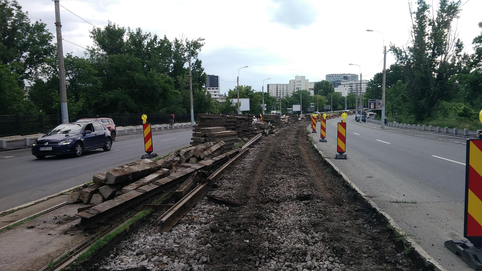

Mesajde 133 » Sâm 03 Iul 2021, 12:16
A inceput evacuarea de longrine OR. De notat ca azinoapte dupa ora 0 pe Nerva Traian la Papazoglu in statie erau un autoturn Iveco, un camion de sudura si B18WFU cu trailerul pentru longrine si se schimbau longrinele din dreptul statiilor, probabil cu cele proaspat scoase de la Milea.
Mesajde 133 » Dum 04 Iul 2021, 23:11
Update. Au mai scos longrine.
Mesajde 133 » Vin 09 Iul 2021, 13:38
Au scos longrinele de la Maniu pana la calea ferata Razoare - Gara Cotroceni. Au mai trasat marcaje topo intre benzinarie si Maniu.
