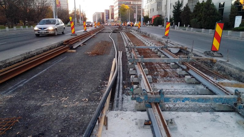

E... au pus sina pe traverse pana in zona aia cu cablurile in tevi descoperite din zona accesului B in cladirea cu Vodafone. Care tevi cu cabluri sunt in acelasi stadiu, nu s-a lucrat la ele.
Intre timp au inceput sa duca traverse si dincolo de intersectia cu Maniu si au betonat la baza stalpilor noi dintre benzinarie si Maniu, dupa ce au fost protejate piulitele cu vaselina, urmind acoperirea cu pamant. Au excavat si in zona refugiului de la AFI.

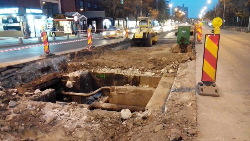

Inca nu s-a miscat nimic la LES din dreptul accesului B in cladirea de birouri. Este exsperant sa vezi cum se apropie betonarea de santul asta. Si la fel de exasperant vazind ca au dus traverse si dincolo de intersectie iar la mica distanta abureste termoficarea.
Astea ar trebui schimbate acum... Oricum nefericita situatie sa trantesti o schimbare de configuratie a retelei si canivourilor fix sub liniile de tramvai, chiar si pentru "vremea ailalta".
Santul cu LES...

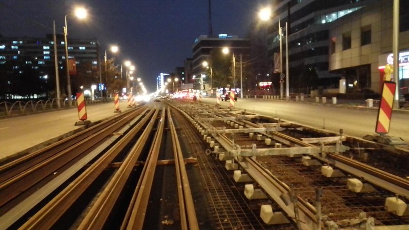

Well... pentru ca nu mai pot betona in continuare firul spre benzinarie-Maniu din cauza LES in tevi transversale neacoperite din dreptul cladirii de birouri... au inceput sa puna plasa sudata si pentru firul doi (de la LES spre benzinarie) urmand probabil sa inceapa si dispunerea traverselor. N-am inteles care e problema cu LES, tevile nu sunt sparte, nu par sa fi fost avariate la sapaturi.

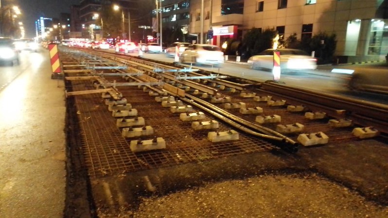

Siiiii... a ajuns si firul doi cu traversele si betonarile si sinele la LES. Acum asteptam lucrarile la LES.
In capatul opus au cofrat si betonat din diafragmele din zona fostei statii de la intersectia cu Bd. Timisoara.
La termoficare nimic, ca si la LES.

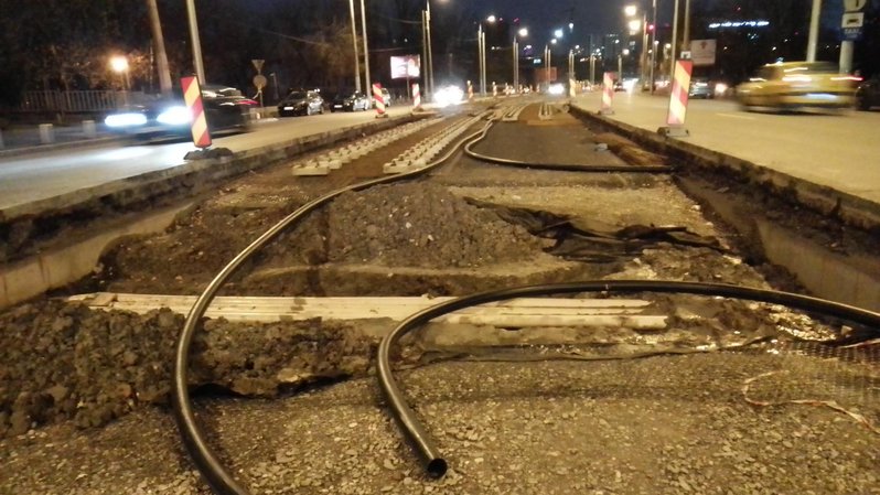

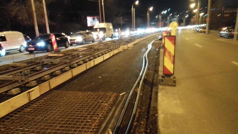

In alte parti... in globul de cristal poate, ca mai e mult si bine pana la reteaua de contact, intai trebuie stalpii noi necesari in pozitie verticala. Abia au inceput sa planteze din stalpii noi pe partea Apaca, au ajuns cam pana la bila imax. Pe trotuarul de vis-a-vis nu s-a sapat nimic inca.
Oricum, au facut un compromis la LES cu care vad ca nu se incurca inca, au lasat o fereastra cat lungimea unui cupon de sina x 2 si merg mai departe spre Maniu.

Anyway... niste poze cu ce am zis ieri.
