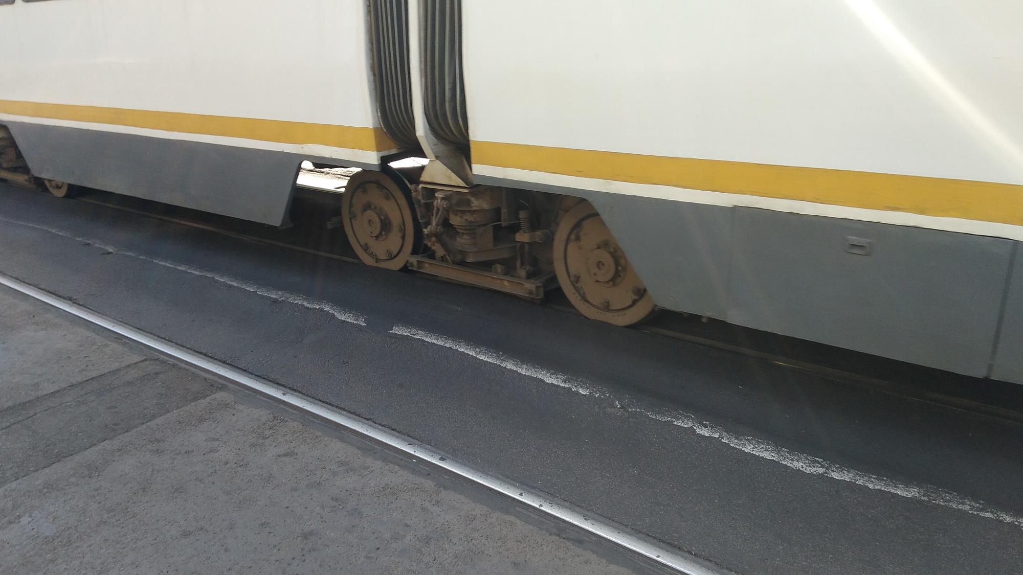

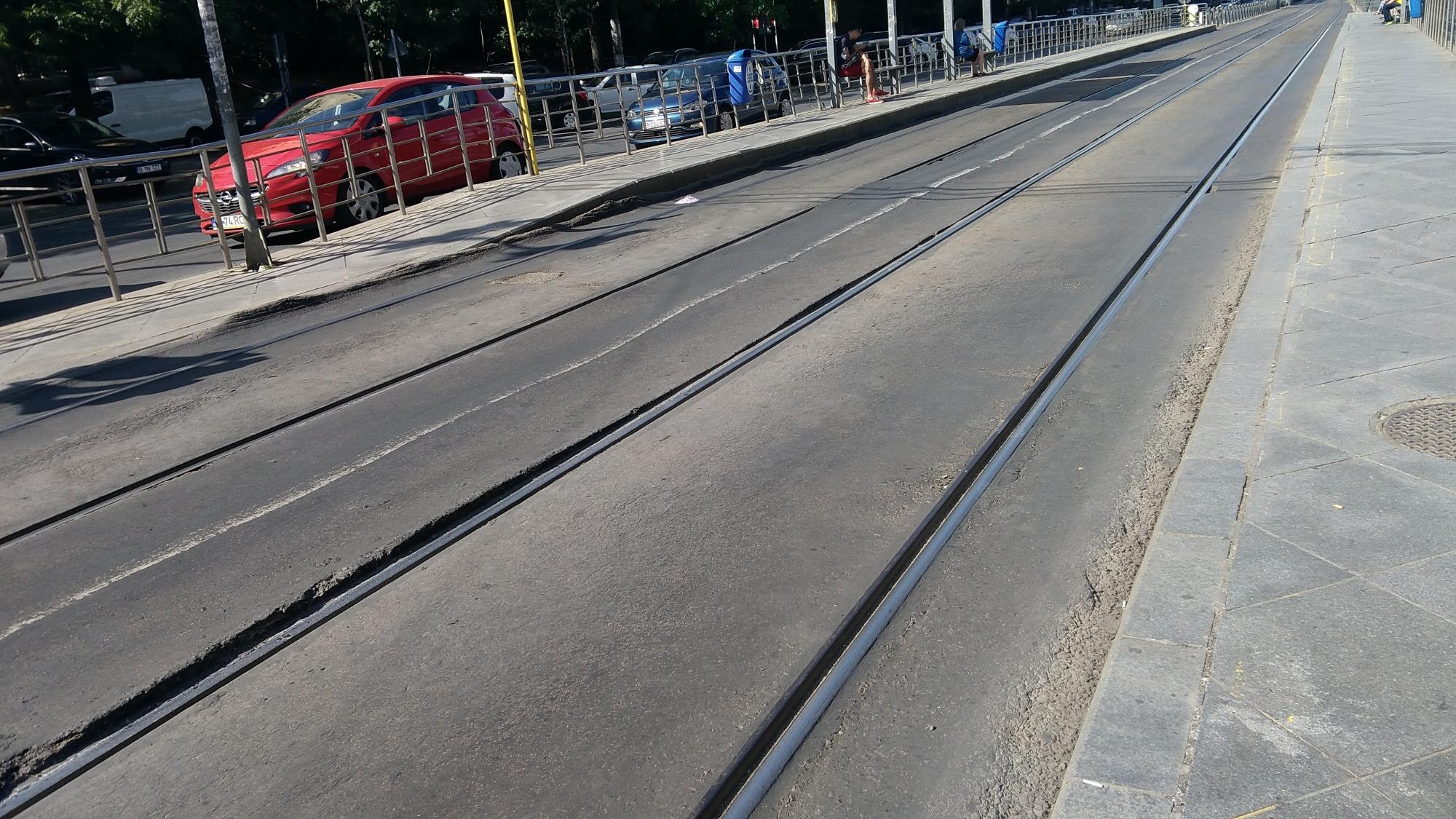

Mesajde 133 » Vin 30 Iul 2021, 14:03
O imagine cat o mie de cuvinte.

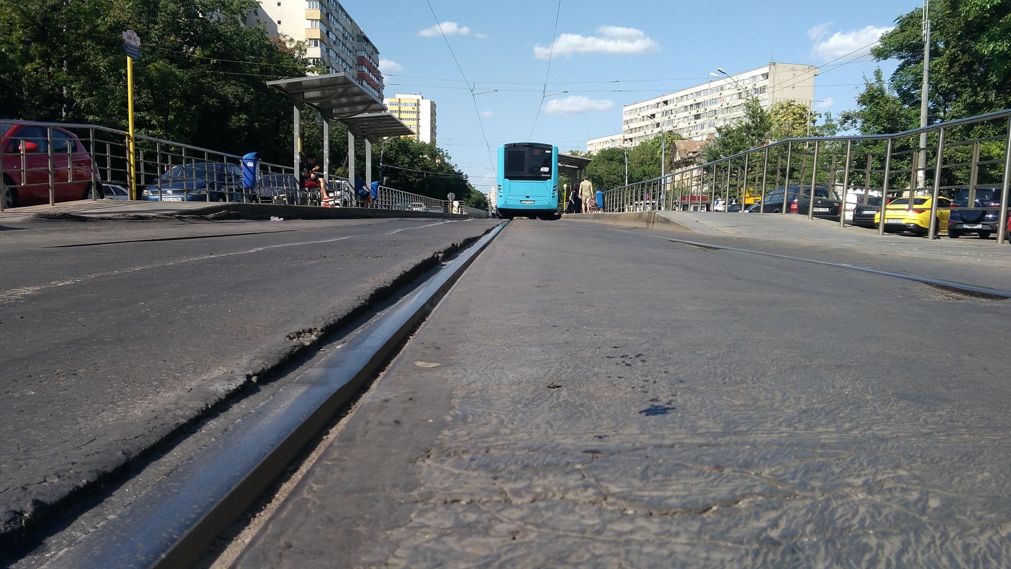

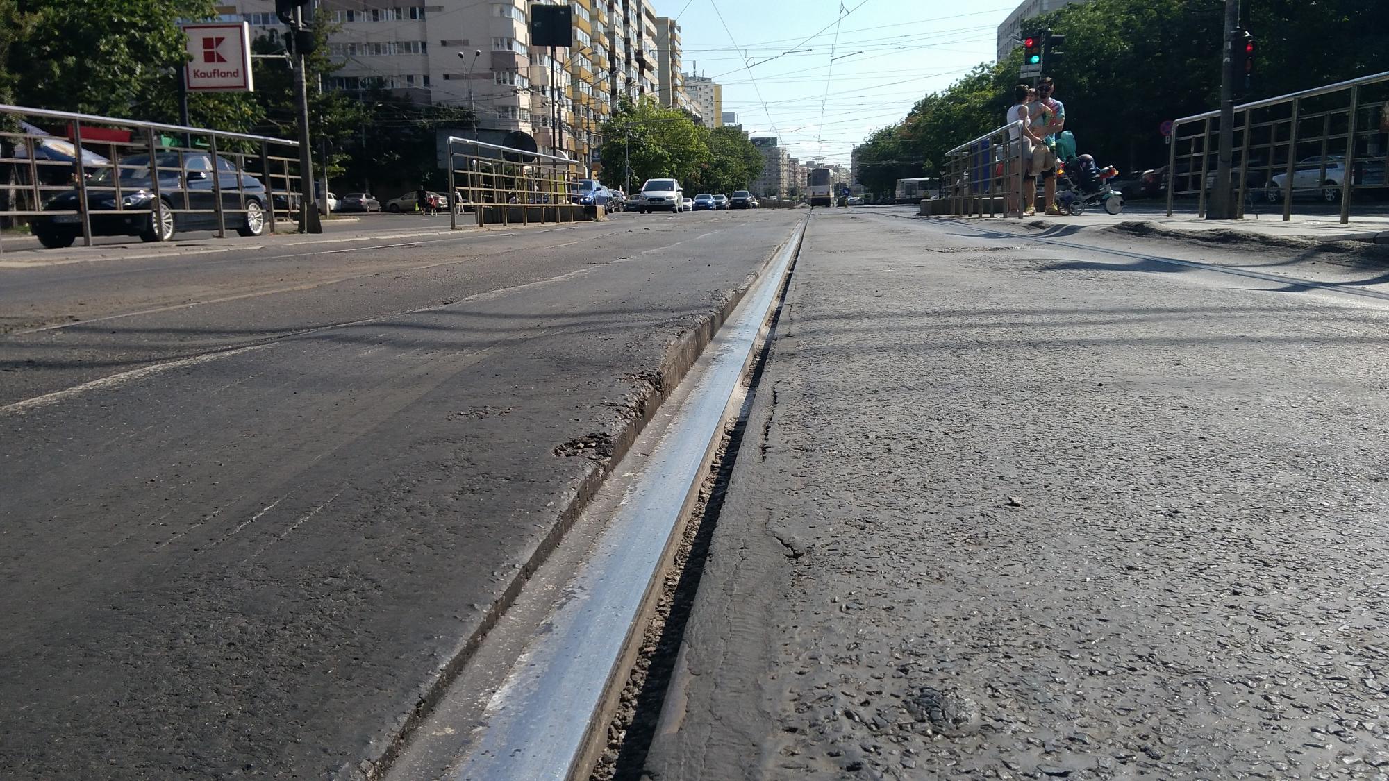

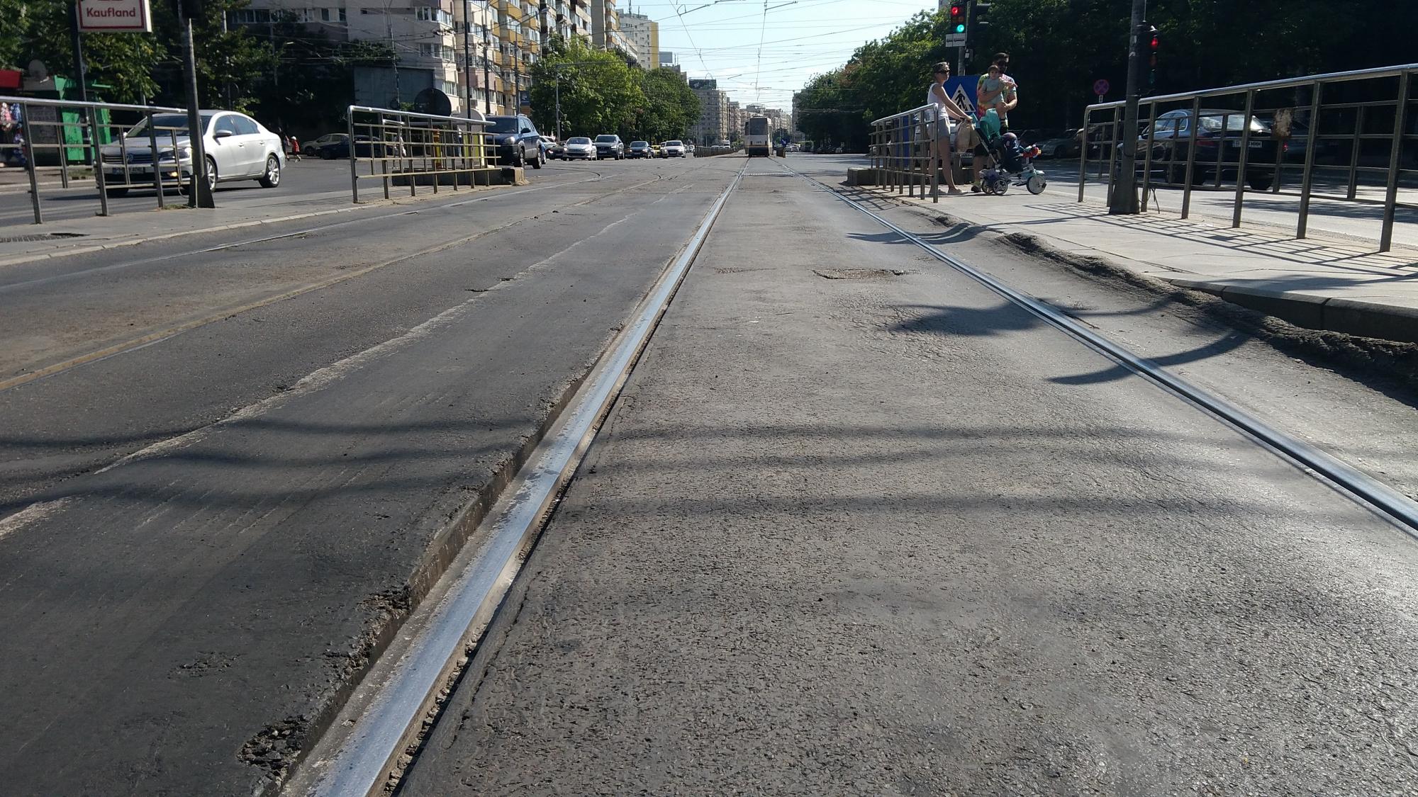

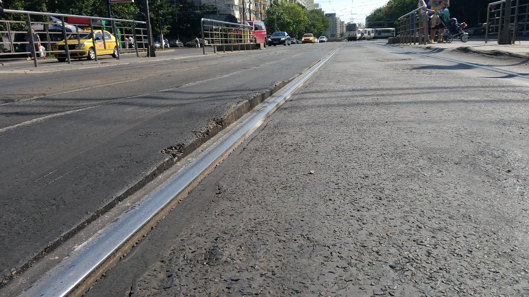

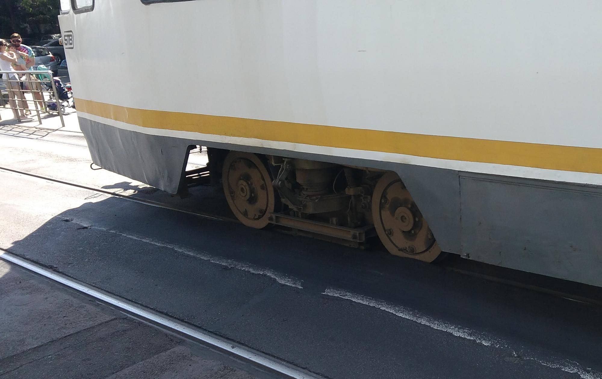

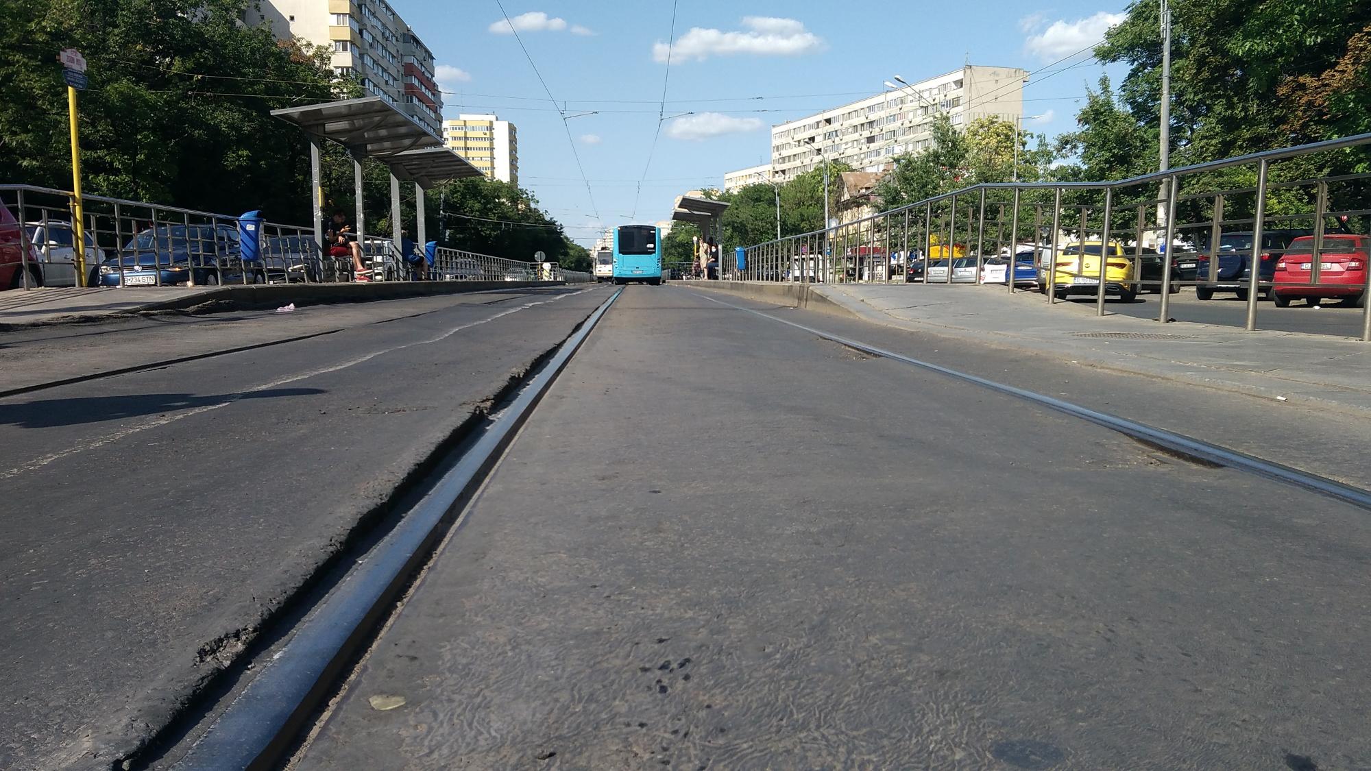

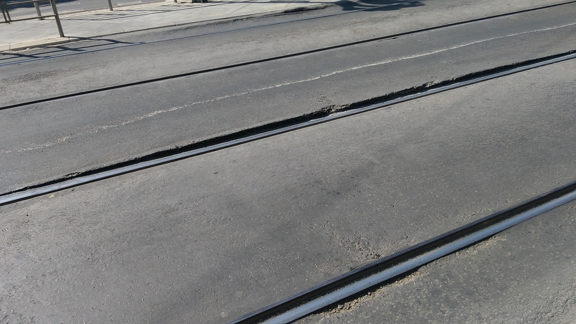

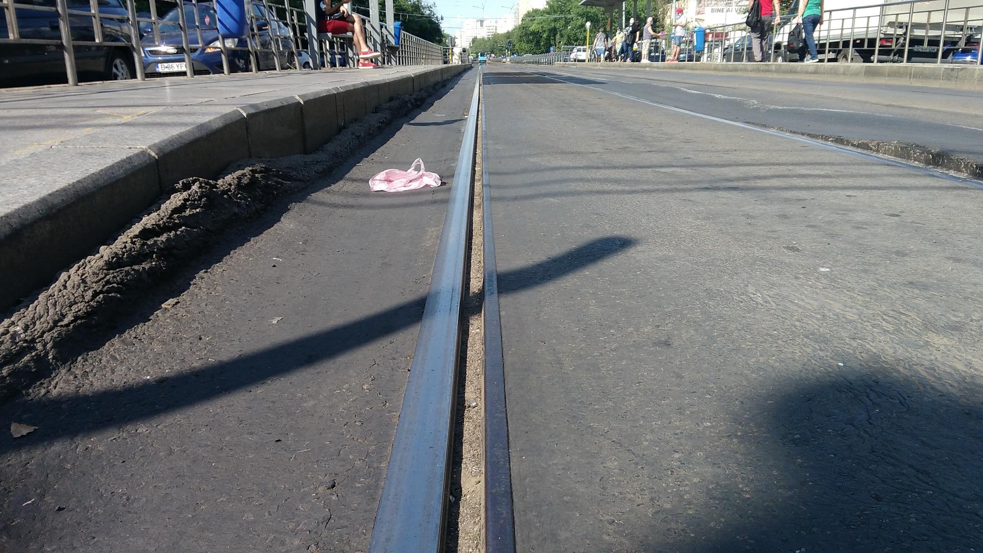

Mesajde 133 » Sâm 07 Aug 2021, 22:08

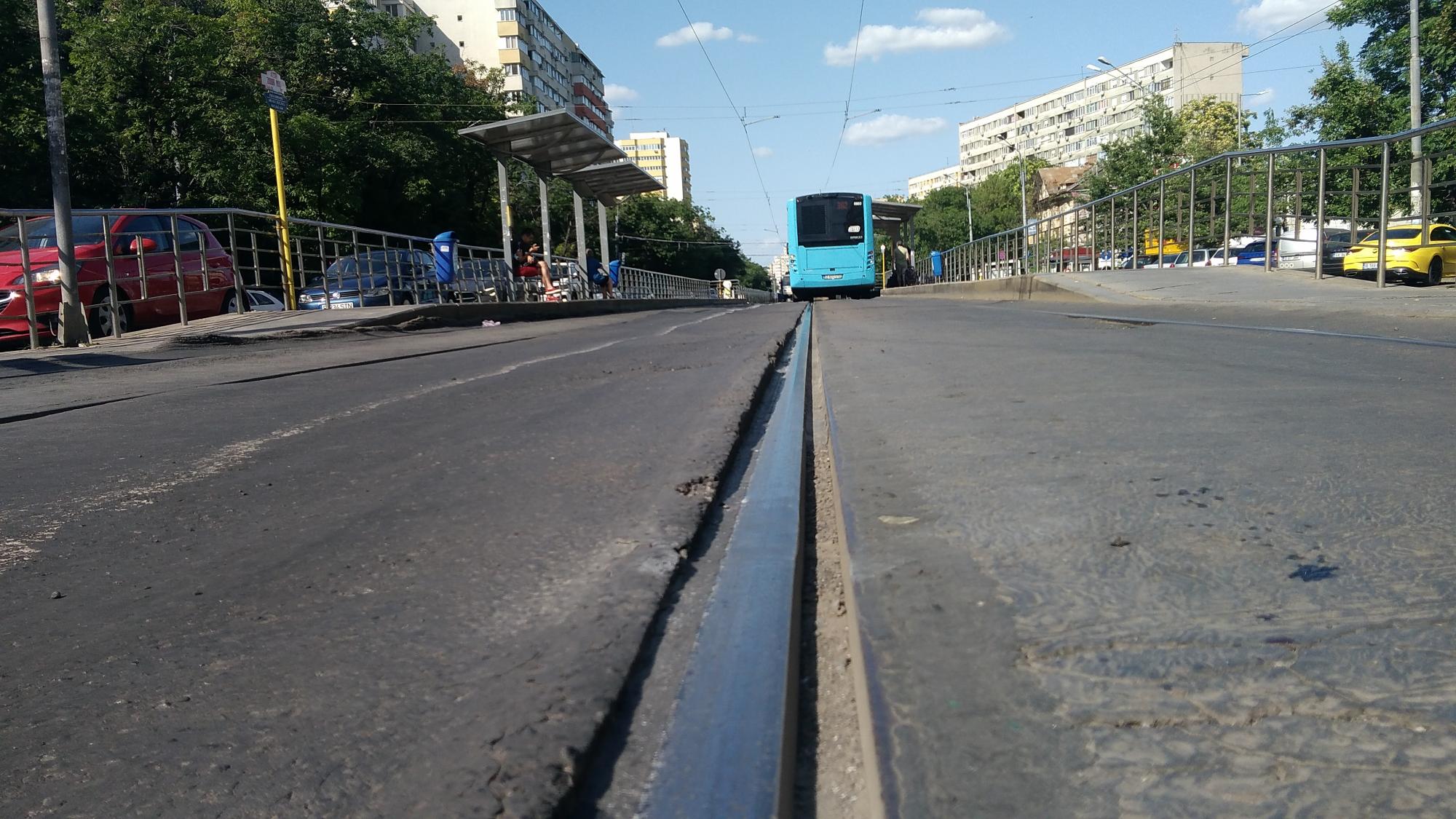

Pazea! Urmeaza deraieri pe Colentina! Cauza sigur va fi un mister pentru b0ii edilitari incaltati...
Mesajde Lucian » Dum 08 Aug 2021, 10:20
S-a umflat asfaltul de la căldură:))) Va fi distractie cu noile tramvaie,vor deraia ba ca infrastructura este la pământ,ba ca se mai umfla un asfalt.etc
Lucian
Mesaje: 185
Mesajde 133 » Dum 08 Aug 2021, 21:43
Ce ai scris este un mic nonsens, asfaltul nu "se umfla", asfaltul se inmoaie, se taseaza si respectiv "curge" in lateral sub presiunea pneurilor autobuzelor. Asflat umflat "exista" in situatiile exceptionale cand se sparge o teava ingropata si se formeaza o punga de apa/gaz subterana care creste in volum sub presiunea pierderilor din conducta si impinge fundatia drumului in sus, cu tot cu asfalt implicit. Pe sub liniile de tramvai (din cauza vibratiilor) nu se amplaseaza trasee de conducte sub presiune de obicei decat in canivou astfel incat "umflarile" sunt excluse, pierderile din tevi scurgandu-se prin canivou.
Deraierile survin la orice fel de vagon daca canalul sinei este umplut cu asfalt "feliat" de roti precum puiul la saormerie. Noi sau vechi, nu conteaza.
Linia 32 (de exemplu) deja nu mai are infrastructura "integra" sa primeasca vagoane noi, sunt multe reparatii de facut la ea.
P.S. Vocabular tehnic: teava = tubulatura prin care un fluid este vehiculat la sectiune plina, sub presiune; conducta = tubulatura prin care un fluid curge nepresurizat (implicit nu la sectiune plina).

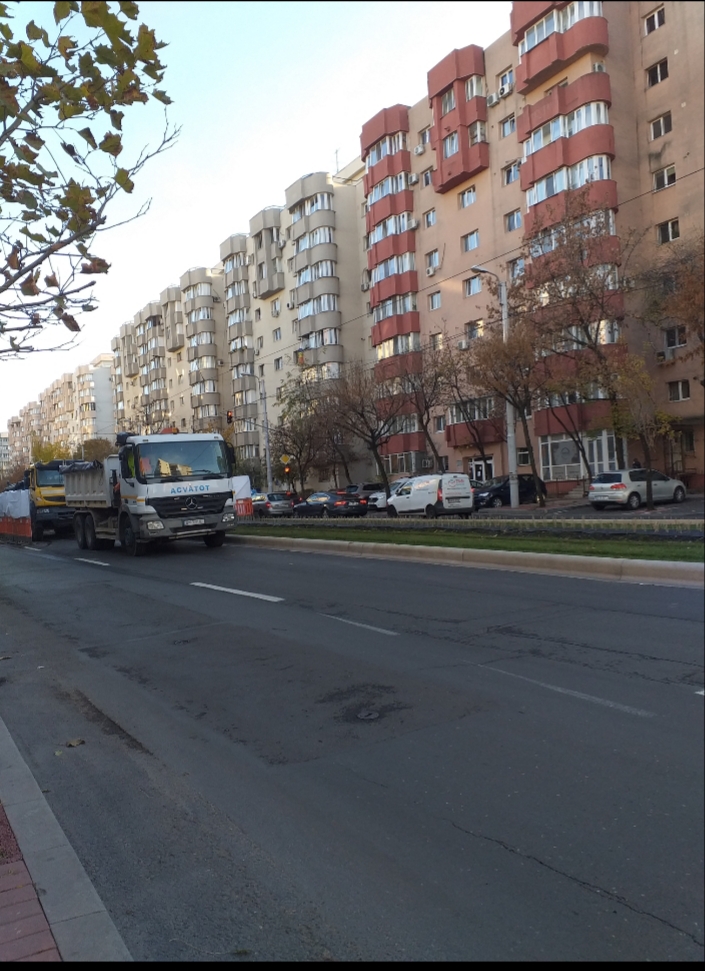

Pana luni,linia 19 va circula pe Calea Dudești, în vederea executării unor lucrări de remediere a unei avarii la reţeaua de canalizare de pe Calea Vitan.La fața locului lucrează cei de la Veolia care astăzi au fost la fața locului și cu vidanje,unde din ce am inteles s ar fi înfundat canalizarea cu mâl si ce o mai fi fost pe acolo.Acum nu stiu daca de la covorul de iarba si sistemul de irigații s a scurs si a ajuns in canalizare toate astea.Cert este că se lucra si acum o ora pe acolo...

Doar ce se sudeaza la linia de tramvai de pe vitan,sensul spre piața Vitan,acum...

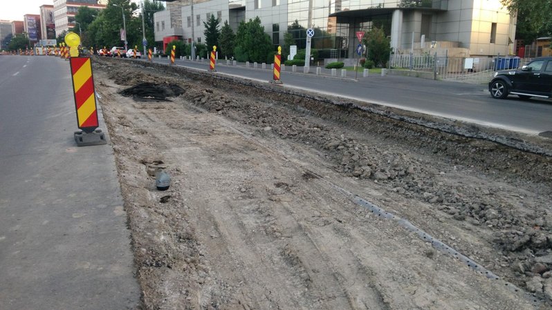

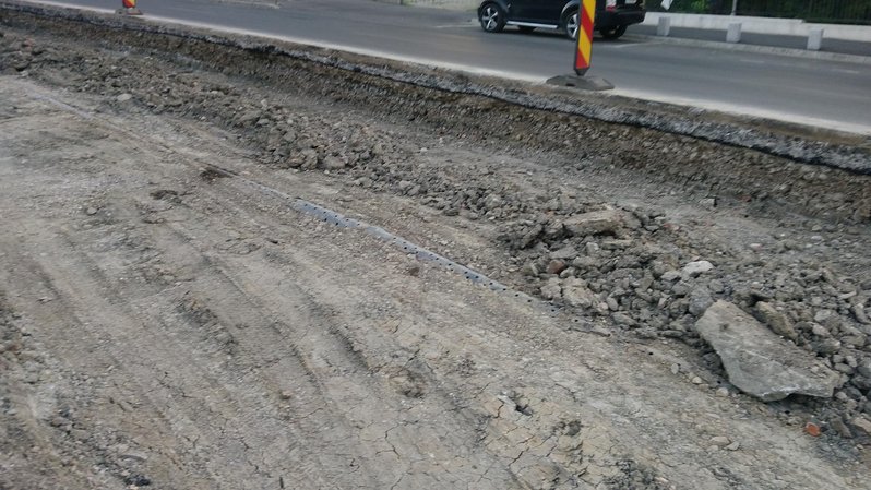

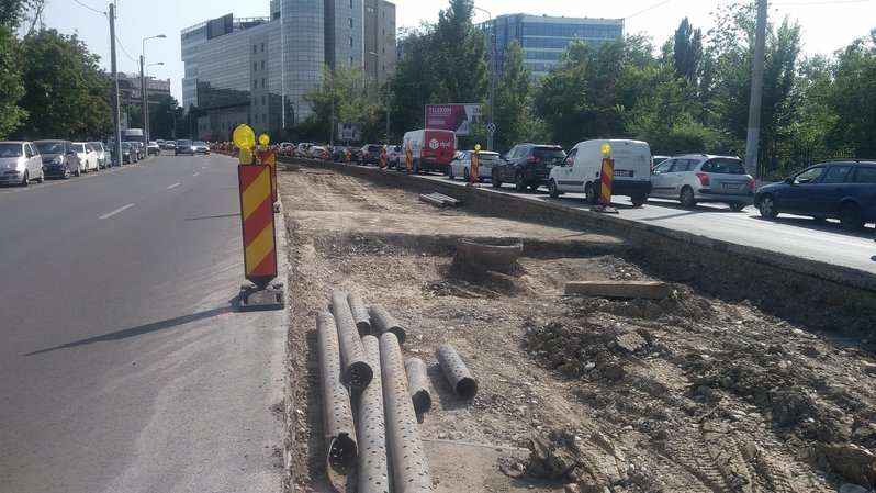

Ceeee, conducte spaarteee, infundaateee? Nuuuu creeedd... "Noroc" cu bordurile noi ale lui jegoita plantate in lucrari fara autorizatie de la domnia sa insusi. Sigur nu de la lucrarile dumisale s-au spart si infundat conductele. Azi era dobitocul pe la televizor cu recitalul papagalicit despre pasajele sufletului, bulevardul subteran si toate cele, cand il paste puscaria pentru ce a facut pana acum. Faliment ambulant! :ugeek:
Descreieratii astia debili sectoristi au pus pamant pe liniile de tramvai iar liniile astea de tramvai in constructie cale ferata cu prisma de balast MAI MULT CA SIGUR au ingropat colector orizontal perforat pentru apele pluviale, precum cel recent dezafectat pe Bd. Milea de la benzinarie spre Maniu. Care colector bineinteles ca a colectat si pamant lichefiat. Deci asta este doar primul episod, vor urma multe altele si pe Sos. Progresului si pe Sos. Giurgiului s.a.m.d. :evil:
Iacata cam asa ceva colector perforat.

Acum a mai pus si acel gard viu pe.mijloc si pământul este destul de mult si gros,puțin ridicat pe mijloc intre linii

Colectorul este pe mijloc intre linii. :ugeek:
ApaNova ar trebui sa actioneze in judecata PS3 si celelalte PS pentru colmatarea intentionata a retelei de canalizare, cu lucrari pe care primariile asta nici nu s-au obosit sa si le autorizeze lor insele.

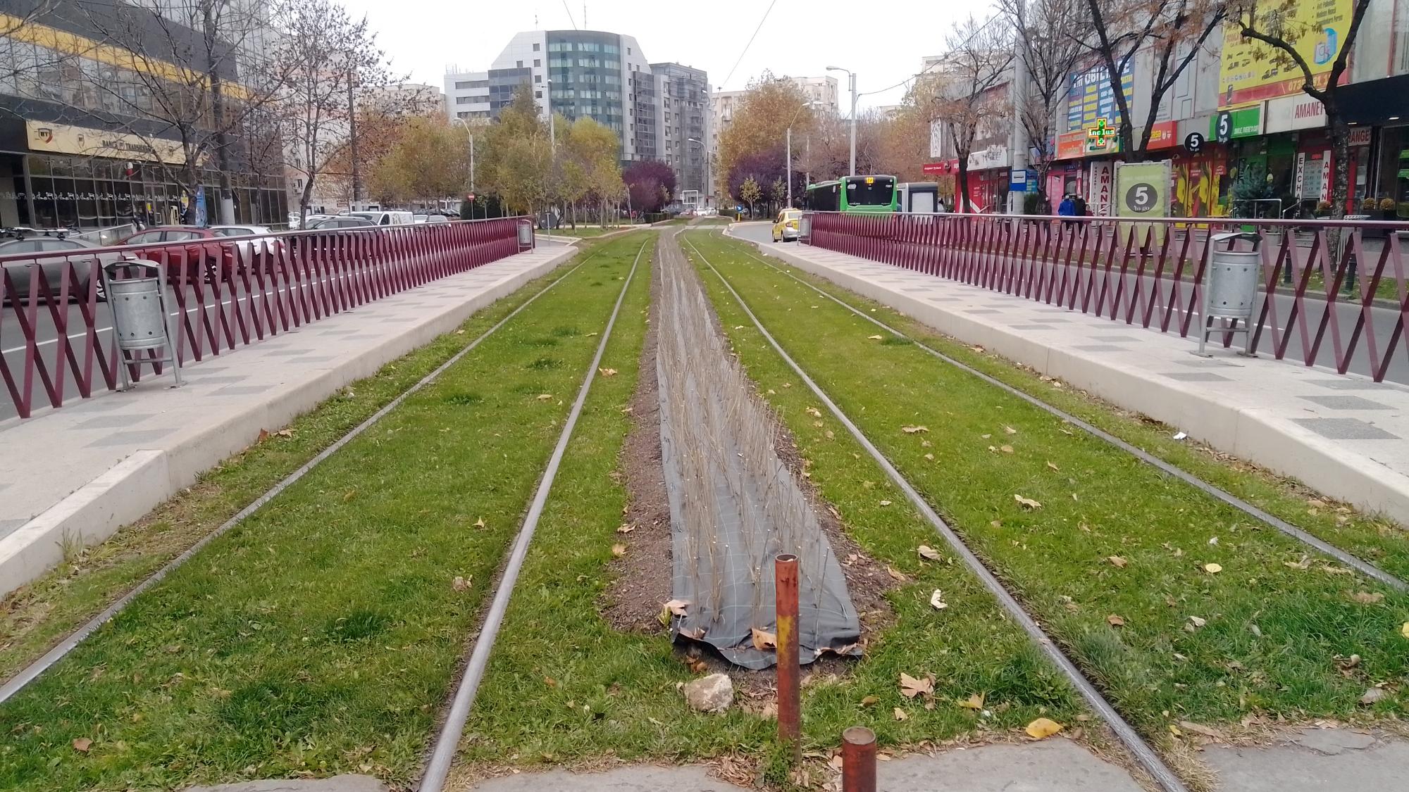

Mesajde 133 » Lun 15 Noi 2021, 12:46

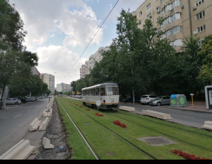

Uite ce facu' idiotul...
Mesajde Lucian » Lun 15 Noi 2021, 22:05
Da exact ce ziceam sunt curios cand va crește plantatia nu vor "zgaria" din tramvaie,geamurile acestora?
Lucian
Mesaje: 185
Mesajde 133 » Lun 15 Noi 2021, 23:02
Ce sa creasca, cioturile alea de bete de hibiscusi? Nu vezi ca a inghesuit ciocoiu' patru-cinci randuri, unde sa creasca, nici bonsai nu pot sa ajunga. Sunt plantati morti pariu sau daca or mai fi cativa in viata mor oricum de la rugina care curge din vagoane. Pamantul se duce in canalizare garantat oricum. :evil:
