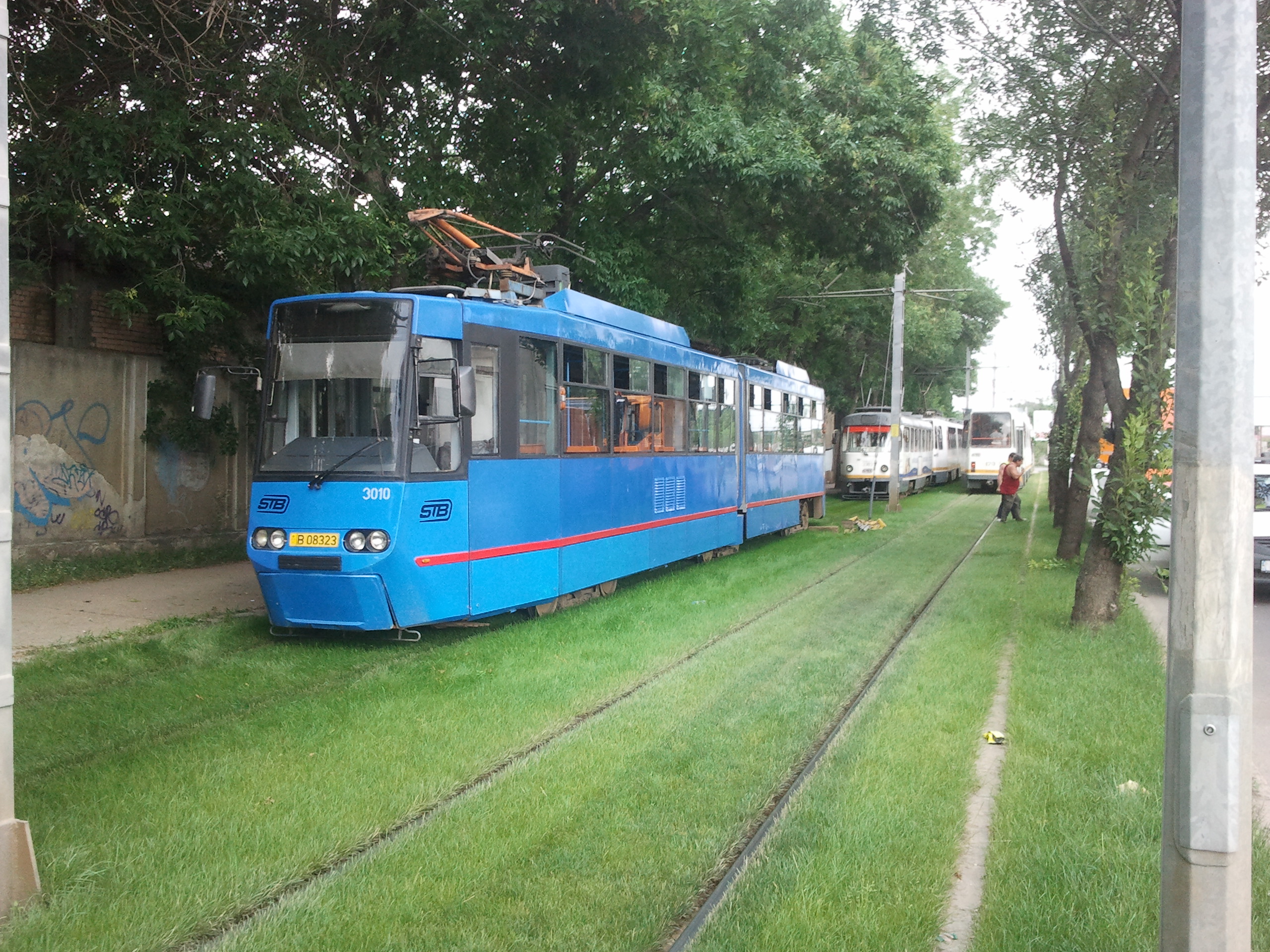

10. 15.09.2009 - în terminalul Ghencea este împins vagonul V2A-T #3005 (defect, osii blocate) cu pantograful coborât de către cuplul #3389+#3378. Din acest motiv, este acţionată patina de comandă a macazului de intrare, astfel că boghiul 1 al vagonului #3005 se înscrie pe linia 2, în vreme ce boghiul 2 se înscrie pe linia 1. Incidentul este observat la timp şi vagonul este manevrat cu spatele, apoi împins corespunzător pe linia 2, fără ca articulaţia să aibă de suferit şi fără a se produce deraiere;
